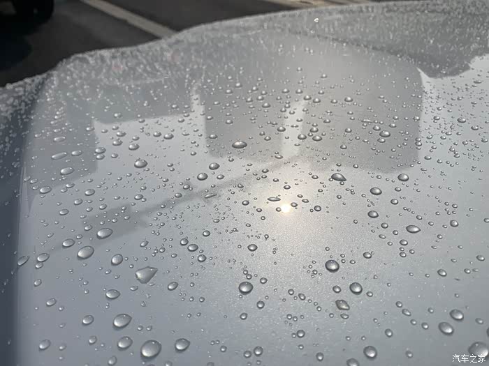

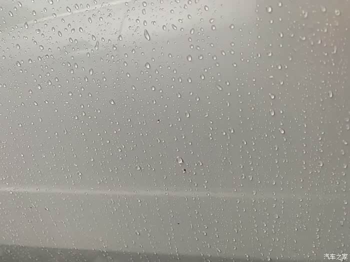

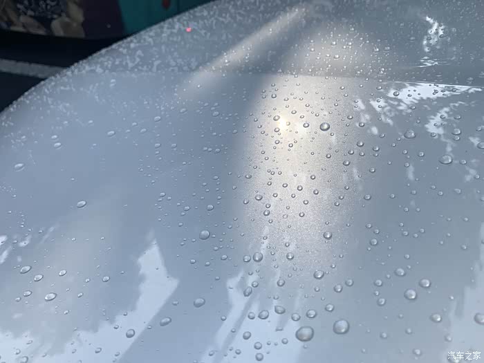

5、SOFT99年间蜡。化学小子耗尽之后看SOFT99京东自营特价,遂入手。这个蜡干燥速度非常快,非常难下蜡,必须抹一个钣金面就立刻擦拭,否则手动基本擦不动;即便刚抹完一个钣金面就擦拭,擦拭的费力程度可能是SOFT99镜艳的两倍!效果很好,我目前只用了一次,打蜡后4个小时开始下雨(车蜡其实还没完全稳固,这个是非常不利的条件),连续下了4场阵雨,总持续时间大致4个小时。雨后全车都是完整的圆球状雨水站立,和我一起停靠的车相比,雨水干燥速度非常慢,别人的车身雨水完全干燥后,我车上过了夜依然有大量圆球状雨点站立;并且干燥后不留雨痕,停靠在一起的其他车身漆面哪怕是刚洗过车的也是布满明显的雨痕。
以下是打蜡40天的引擎盖照片,露天停放,遭遇十几场雨,效果依然健在,出乎意料。期间车身上落下的鸟粪浆果树脂可以轻易被一场雨自然冲刷干净,不需要专门洗车。车身其他地方的效果不逊于引擎盖,毕竟引擎盖是必然被暴晒、高温且容易接各种脏污的地方。
