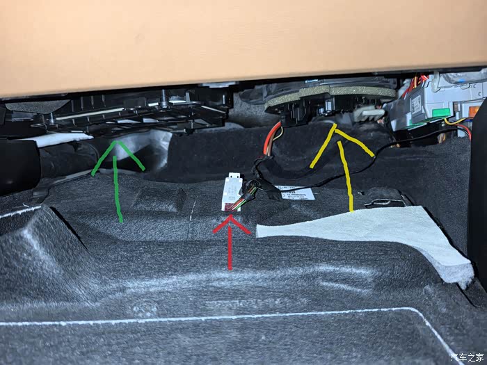

1.拆副驾手套箱下盖板
把图中红圈处卡子旋转90度
把图中红圈处卡子旋转90度
箭头处往外扒开饰板
拆开下盖板就可以看到:绿箭头所指是空调格,黄箭头所指是鼓风机,红箭头所指是脚灯插头,拔掉红色插头。

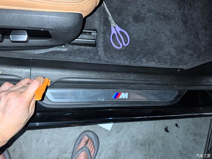

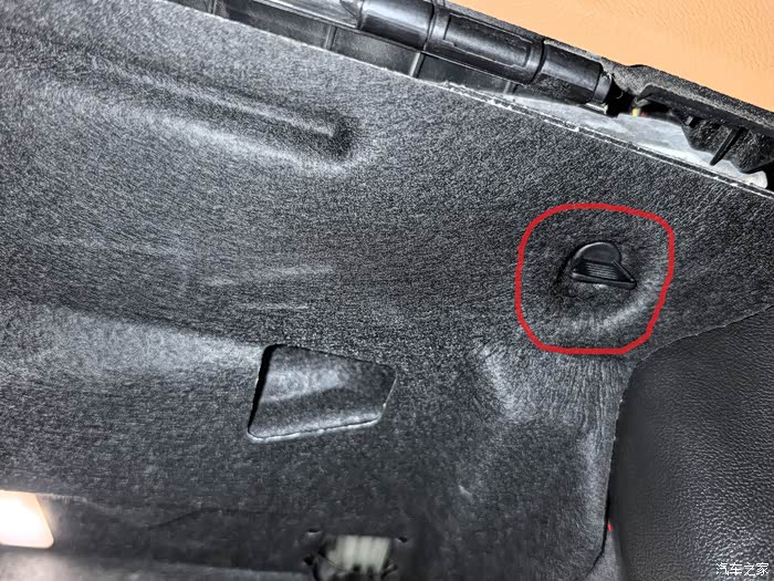

2.拆门槛盖板及门侧饰板
用内饰翘板或一字批头从这里往上撬,撬开门槛盖板
门槛盖板就是4颗铆钉扣住
直接用手从箭头处往外扒,扒开门侧饰板。(门侧饰板内表面也就3颗铆钉固定,直接扒开就行)

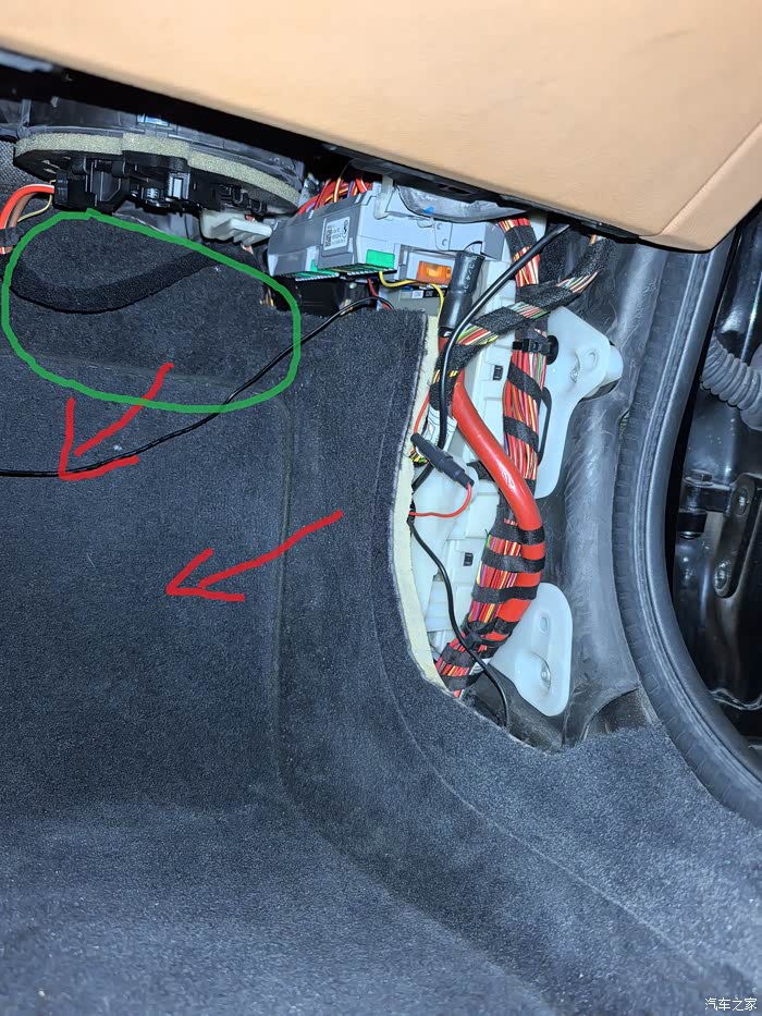

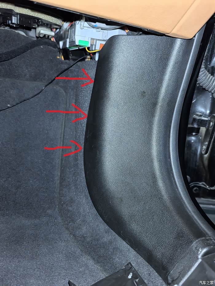

3.扒开隔音止震地垫
这玩意我也不知道叫什么,姑且根据它的作用叫做隔音止震地垫吧。第2步拆门槛盖板和门侧饰板就是为了把这玩意儿扒开,腾出绿色圈内空间,才好下手拆鼓风机背面的两颗T20螺钉。这玩意很厚很重,要用很大力气才能扒开。也许这就是5系内仓安静的一个重要原因吧,真的很厚的一层。
沿红色箭头方向扒开隔音止震地垫,腾出绿色圈内空间

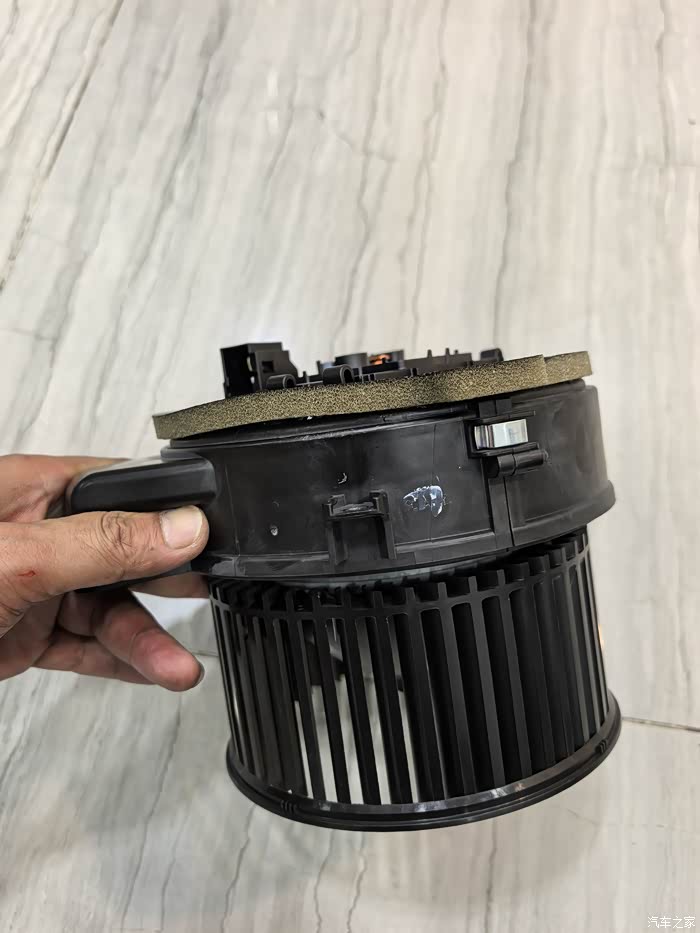

5.清洗鼓风机
让我感到意外的是,快7年14万公里的车子,拆下来的鼓风机除了有些灰尘以外,没有一片树叶,也没有其它垃圾杂物。看来这一代的5系在鼓风机外过滤问题上比F18改善了很多呀。拆都拆了,就清洗一下呗。就一个问题要注意,清洗的时候,要一直保持鼓风机朝下(电机朝上),不能让水流到鼓风机电机里,也要防止水溅到鼓风机上表面,有线圈呢。洗完用吹风机吹干就行。
就轮片上有灰尘,没有一片树叶或其它垃圾杂物
上面那层海绵应该是隔音作用的吧
原厂鼓风机是博世代工的,一个小小的鼓风机,居然还要两个国家的零配件来组装,可见德国的产业链是一般般呀
洗干净的鼓风机......其实也没有洗得很干净 水平有限,就这样了
