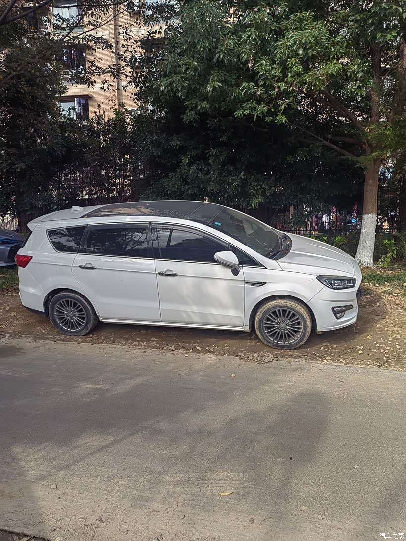

西安这两天下大雪,因天气原因,雨刮器冻住了,我打开雨刮器开关,动了一下,结果所有一档二档三档都不能用了,开始以为保险烧了,或者电机烧坏了,再或者就是拉杆错位了,处理办法 卸掉雨刮器找到拉杆及电机仔细观察,没有异常受损,保险丝也是好的,电机正负极,处在两根线的插头拔掉,重新对插,接着发现雨刮那两颗螺丝上面有很多泥沙及很厚的灰尘,已经结冰冻住了,清理过后,重新,打开电源,打开雨刷开关,我题解决三有档位正常,修复完成之后,但有一个问题,要是打开开关的那一刻,仪表盘会显示,请检查发动机,但不影响正常行驶,我想是不是需要用电脑消除故障才不会再次出现,请检查发动机此提示信号有明白的大佬,可否指点一二?
