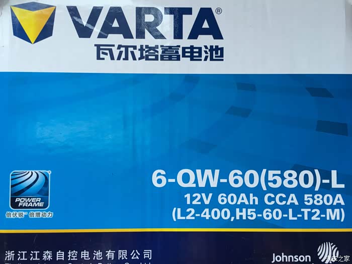

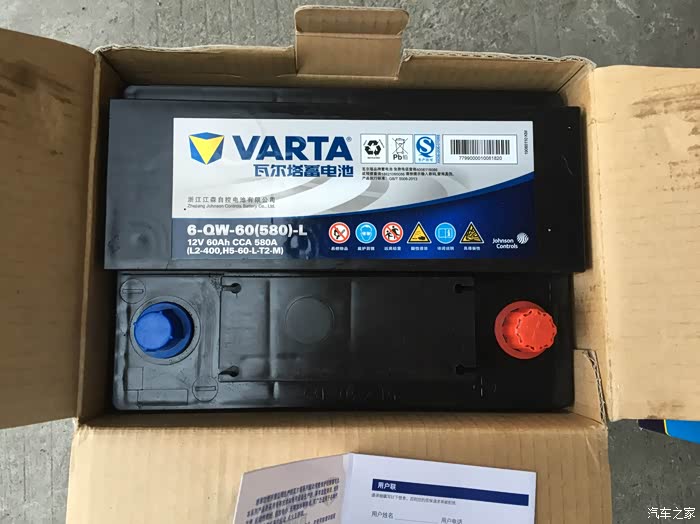

我选用浙江长兴生产的蓝标瓦尔塔。
开箱验明正身。仔细查看了电瓶外部各项确定为正品,无须拔打防伪查询电话了。
虽然新电瓶带电不需要充电,但我采用新电瓶首次启用小电流充电几小时,也不进行充放电循环,充电至电瓶外壳发热即停,防止过度充电损伤极板,无谓消耗电解液。

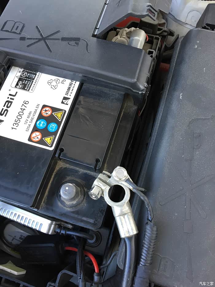

关闭所有设备,熄火拔出钥匙。打开机仓拆下电瓶上盖,打开正极护盖。
严格遵循先拆电瓶负极,后拆正极的操作程序!复装电瓶先装正极后装负极。

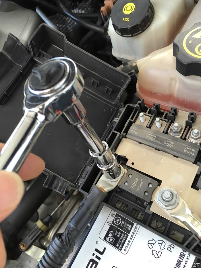

使用13mm套筒板手拆解各电缆连接螺丝。

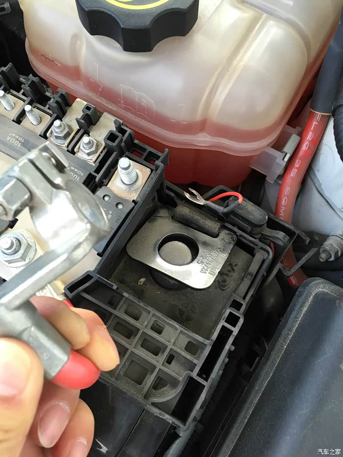

lOmm开口扳旋松正极连接,取下铅头可见一个铁质固定电瓶的套环。

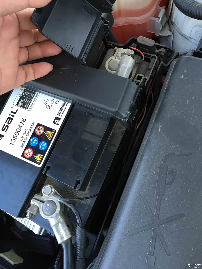

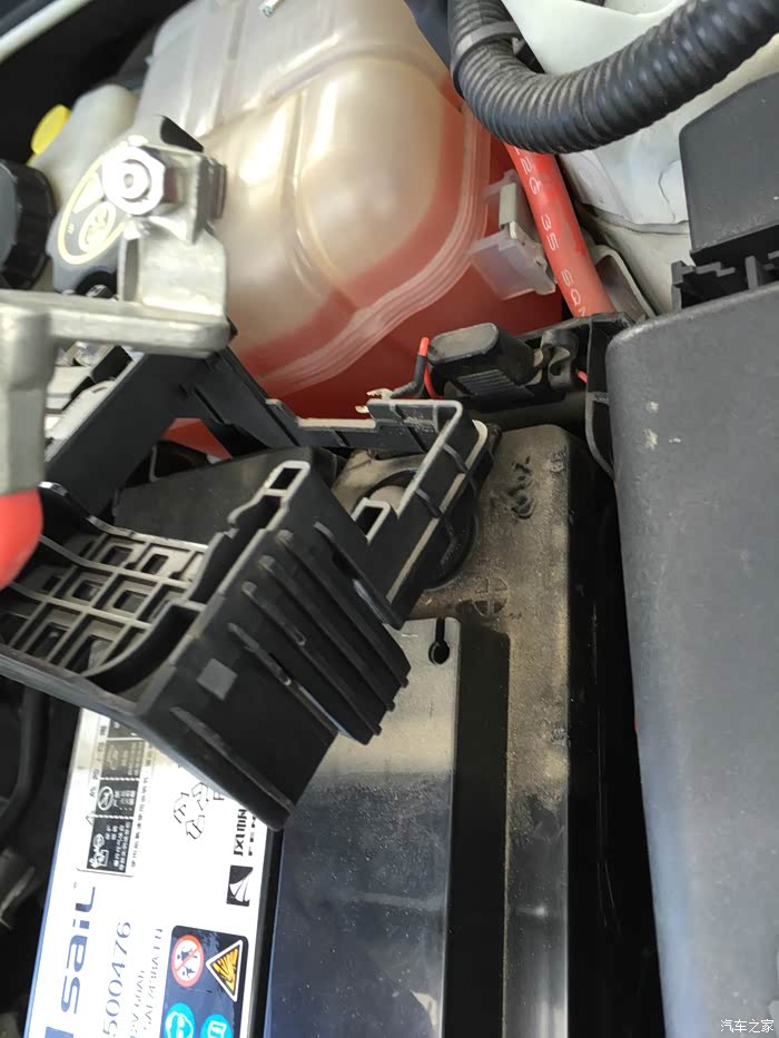

这个是跨越在电瓶上部的保险转接盒。
此盒卡在电瓶两侧面,要从卡勾处撬开取下。
另一侧的卡勾。

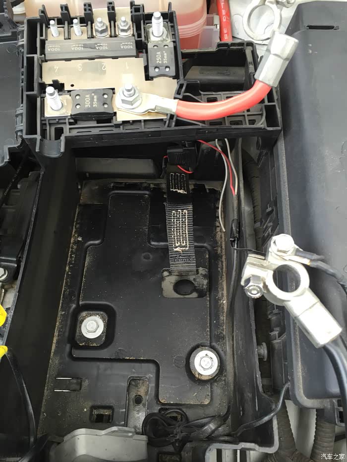

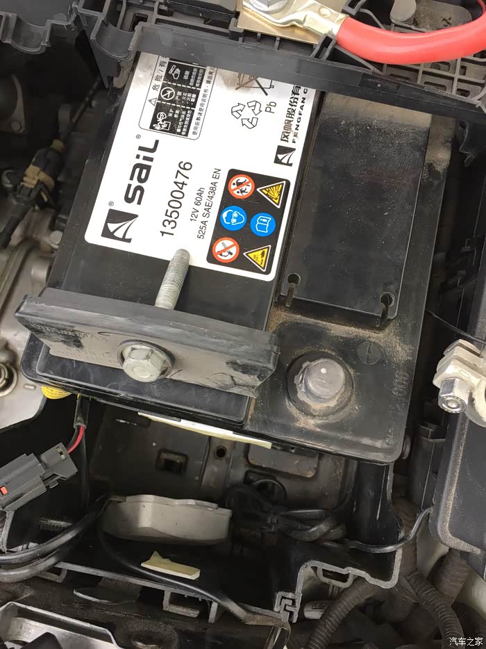

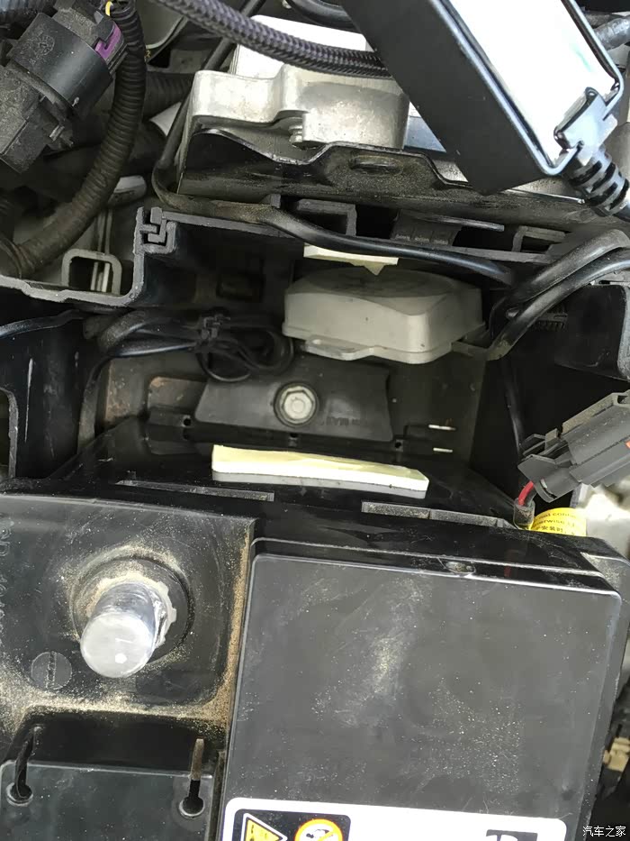

这是电瓶盒前端底部的13mm固定电瓶的螺栓。
要用长杆套筒旋下螺栓,然后取出电瓶。
取出电瓶清扫电瓶盒。

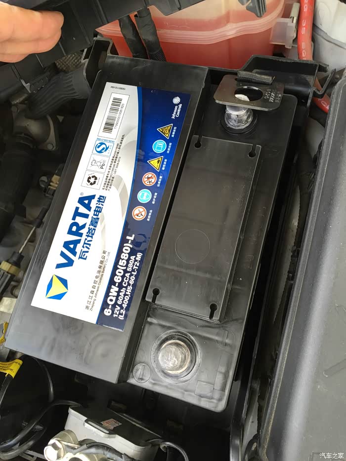

装入新电瓶,正极桩头套上固定环。

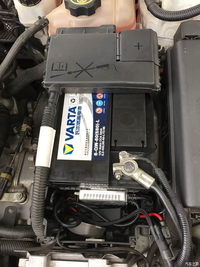

先装正极电缆,并逐步旋紧。
最后装上负极极电缆,整理各线束。

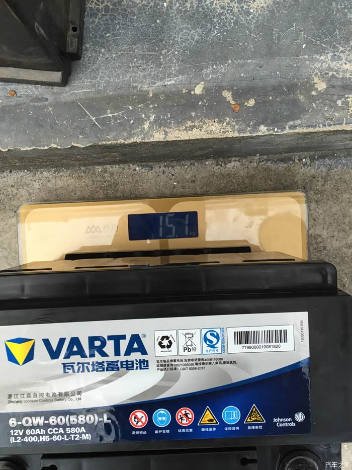

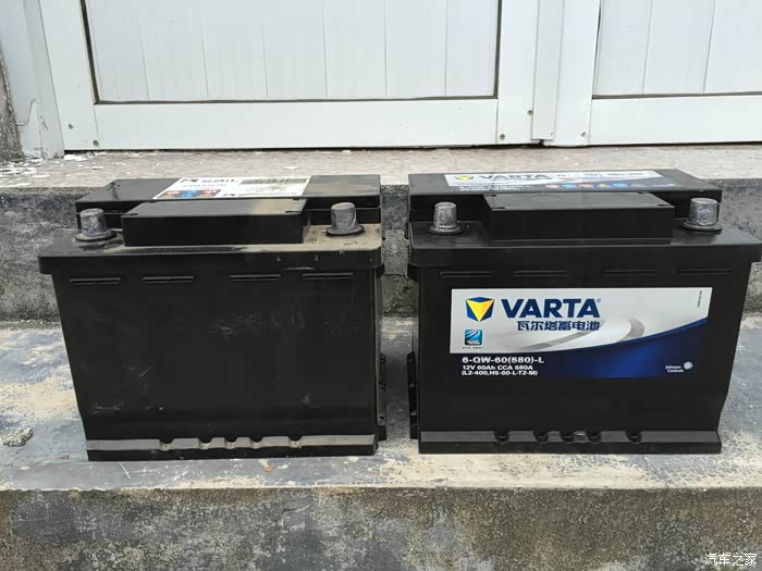

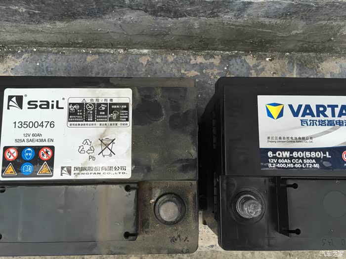

左边风帆右边瓦尔塔。请注意瓦尔塔CCA为580A
外观及外部结构一致,利于原工位复装。
瓦尔塔15.1kg 原车风帆电瓶16.2kg

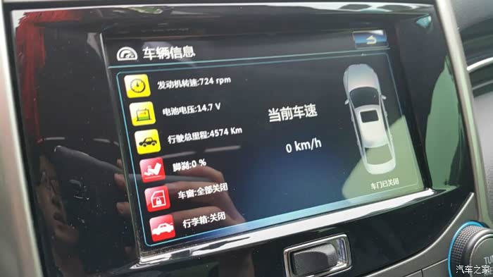

14款迈锐宝具有实时电池电压自测功能,非常棒!我车是12款不具备此项实用的功能。
由于我没采用不断电更换电瓶的方法,所以车辆有些数据和设备需要重新设置,车窗要重新编程,中控显示屏年 月 日 时间也需要设置。其他重要的车辆数据不会丢失的。
