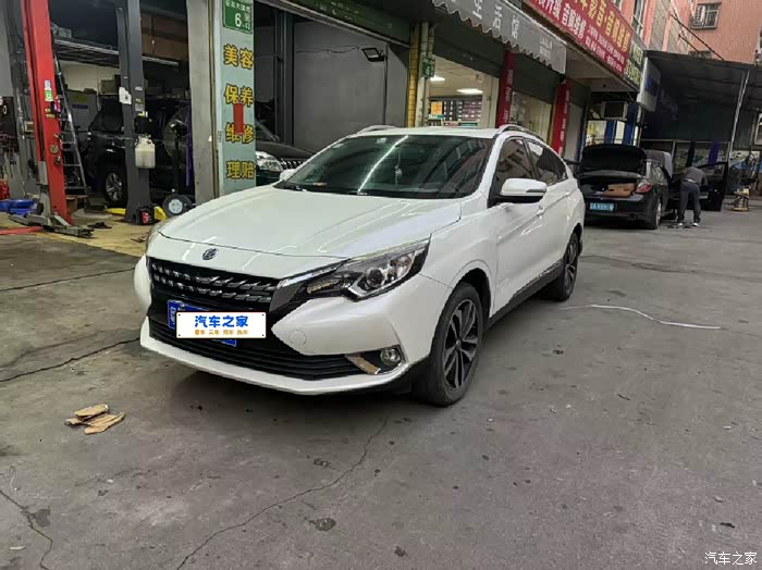

2018款启辰T90 2.0CVT智尚版 70134KM 变速箱故障维修作业!

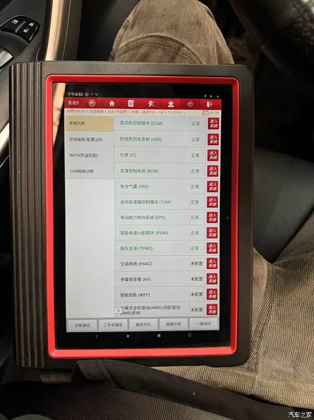

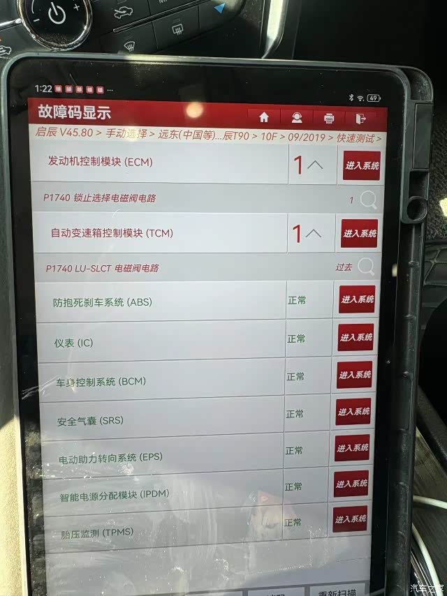

故障描述:发动机报P1740故障码,踩油门车速提不上来。
维修方案:更换再制造波箱阀体/原厂外置波箱油格/原厂波箱油。

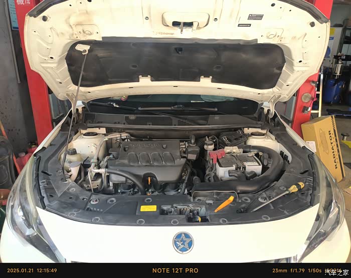

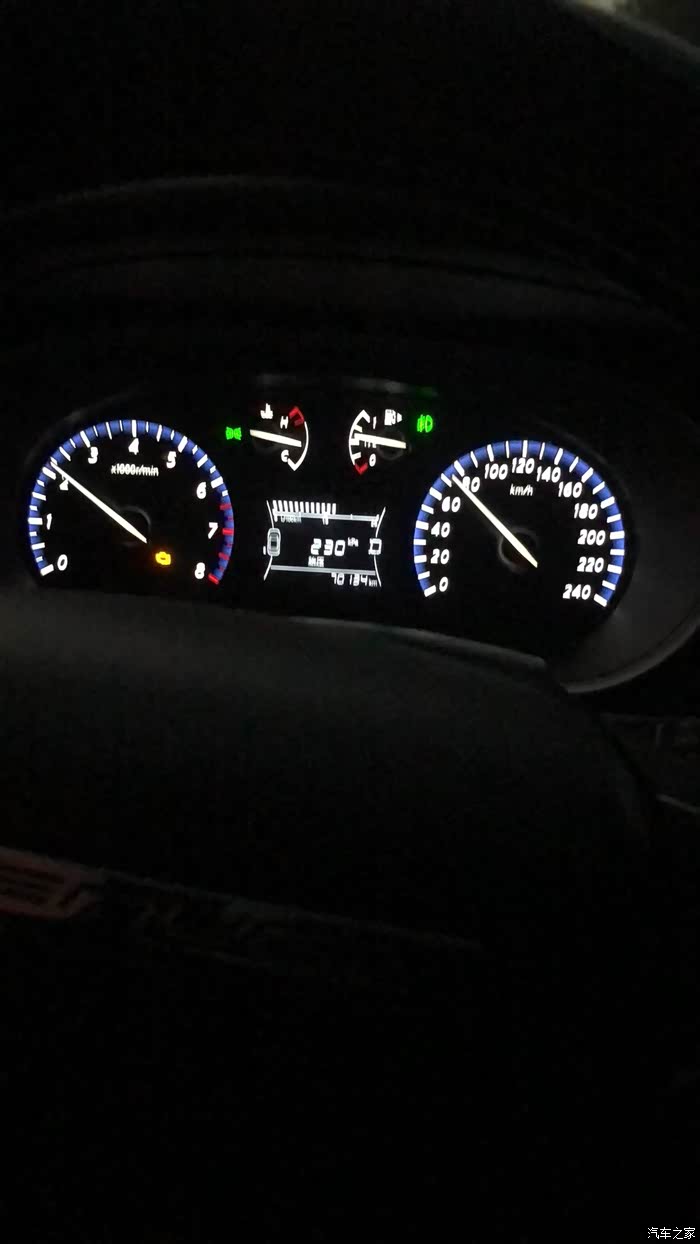

发动机故障灯亮了。
车主表示这个故障码之前已出现过了,消码之后没多久跑一段高速又出来了。

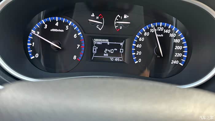

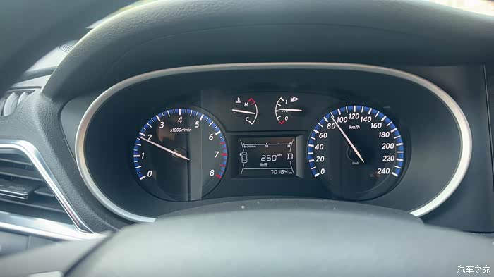

就算是消码之后去试车,感觉也是车速提不上去,就是大家所说的踩油门光听发动机呜呜叫车速提不上去。

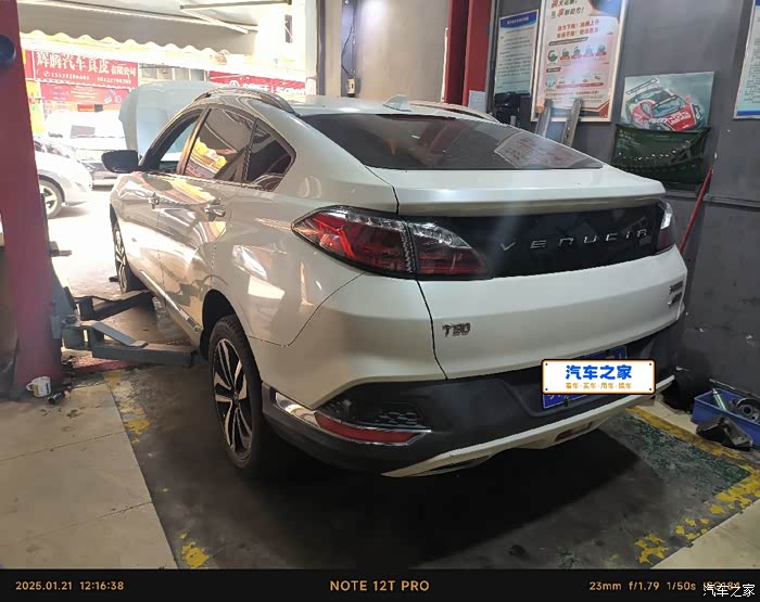

六年多的车龄内饰状态应该是保持的还算可以,现在的新车这么便宜确实可以考虑置换一台新车。
溜背的造型曾经是宝马X6的标志之作,之后又有本田歌诗图,虽然感觉这个造型有点怪异,但确实比启辰T70的后排来得宽敞。
不过尾箱空间就因为造型问题有点浪费了。

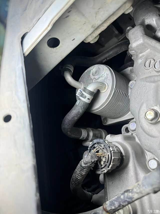

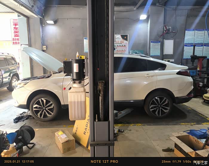

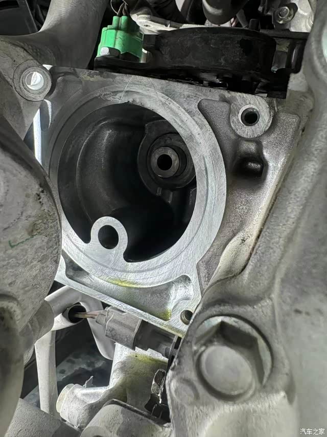

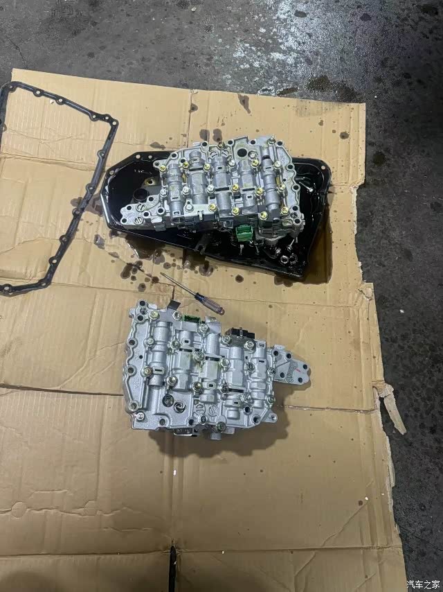

更换再制造的变速箱阀体。

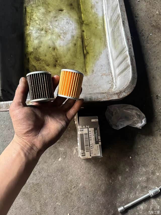

外置的变速箱纸滤芯。

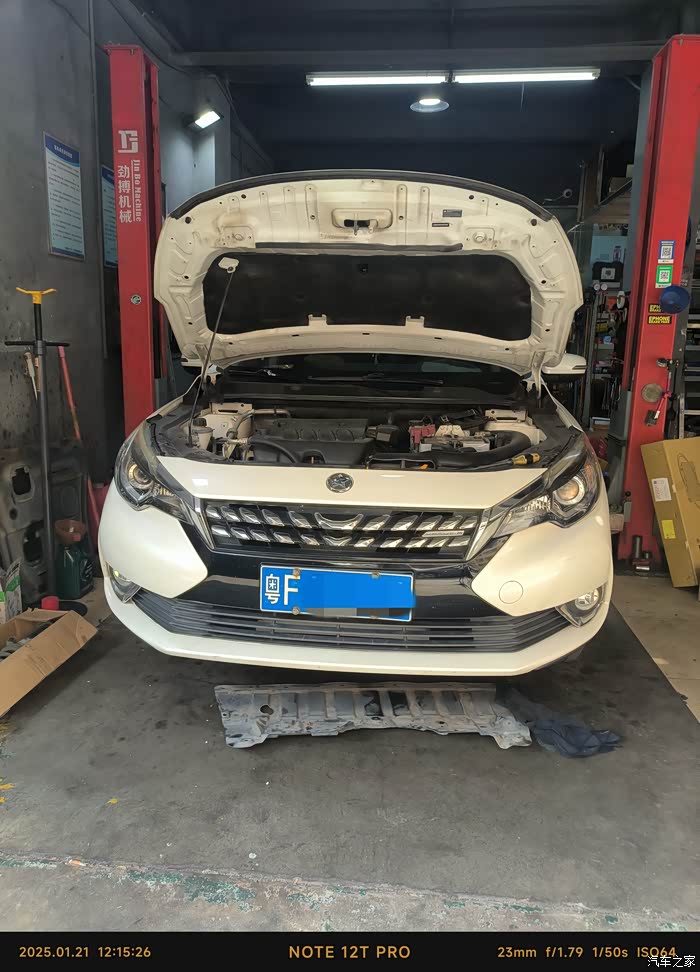

原来加装的钢制发动机下护板也不打算装上去,螺丝那些全部锈死,而且会有异响,还是装回原厂的塑料护板最省事。
CVT变速箱油建议使用原厂的更合适。
更换变速箱阀体/滤芯和变速箱油后,对车进行路试跑了30公里,踩油门转速飙升车速也能跟得上,一切正常。

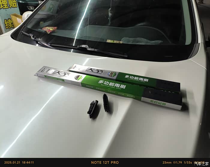

雨刷老化有异响果断更换一副新的,需要用到专用的转接头。
