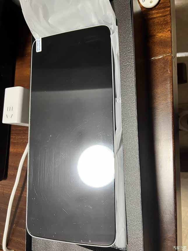

此次测试只有12.3寸屏幕,看着包装,做工真不赖。

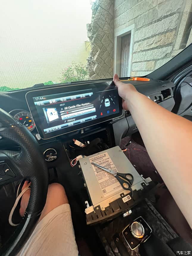

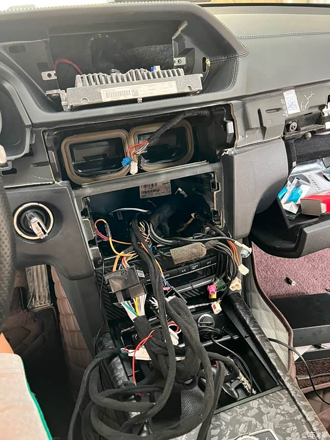

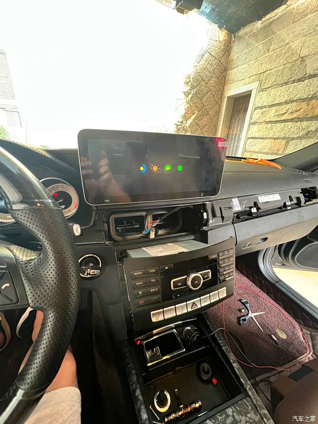

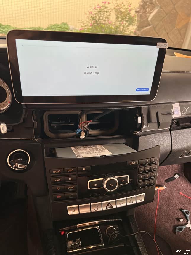

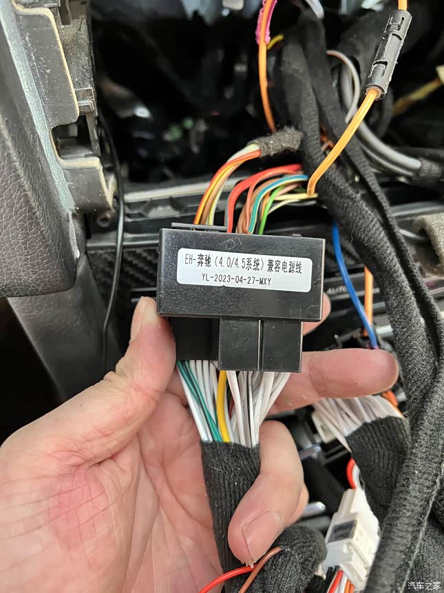

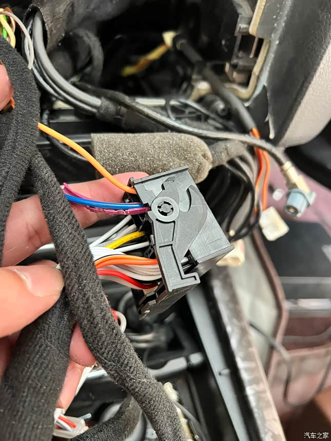

因为是测试,商家不提供安装服务,自己动手能力还是有的,接下来就是拆拆,插插

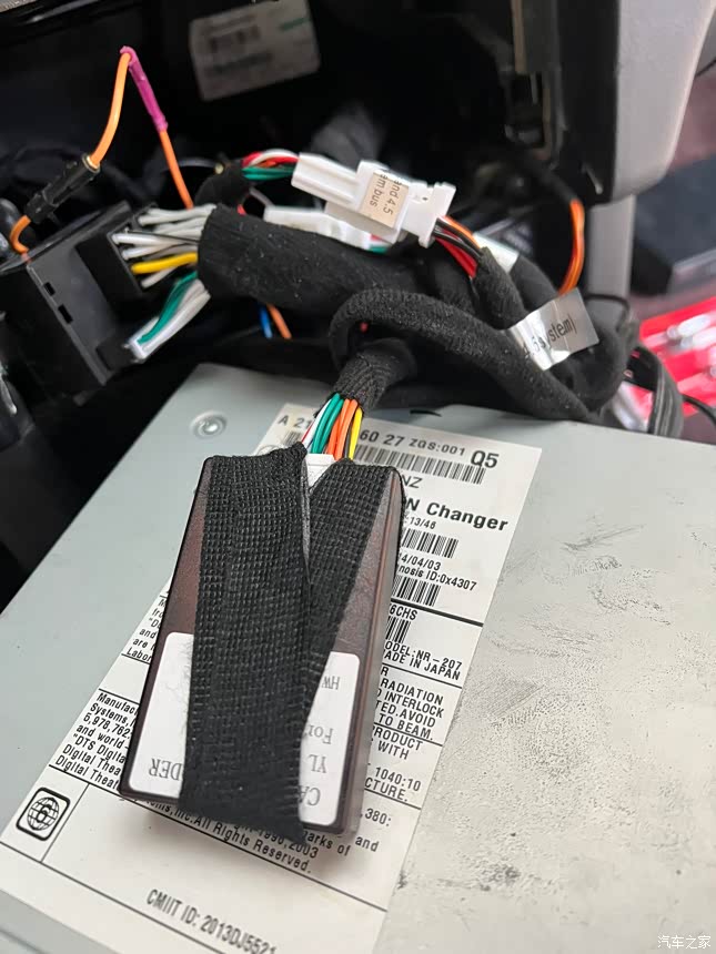

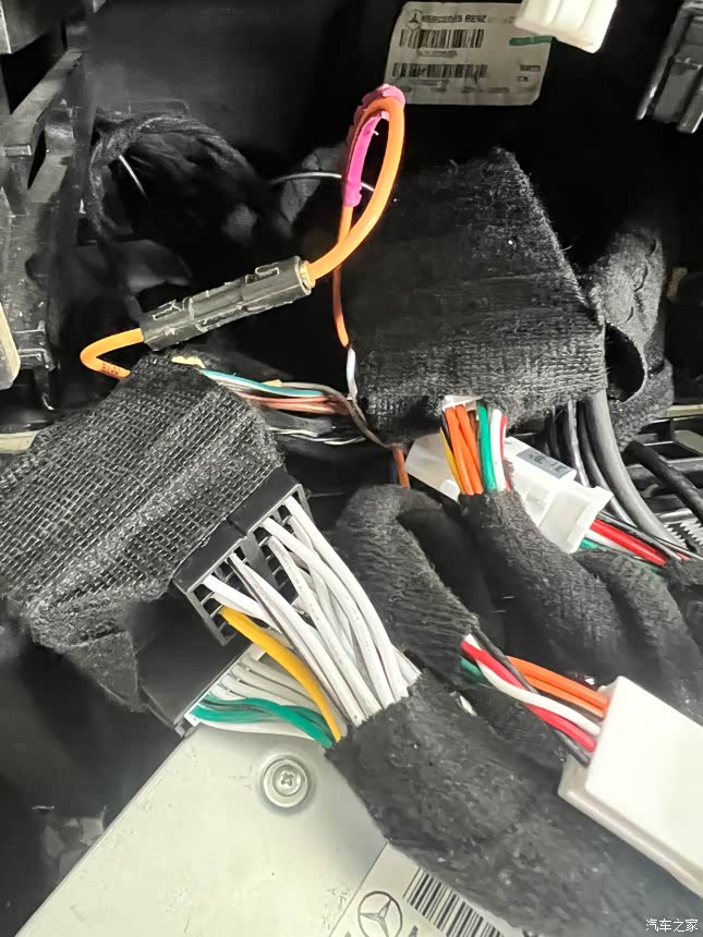

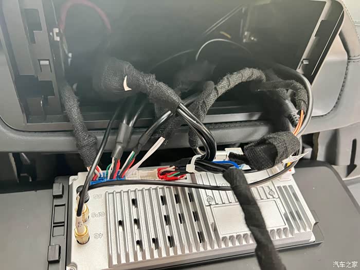

安装其实很简单,都是对插。当屏幕亮起来,工程完成一半,奈斯。接下来就是包好线头,绒布胶布包,避免搭铁,异响。
搞定,上支架,开始调试。

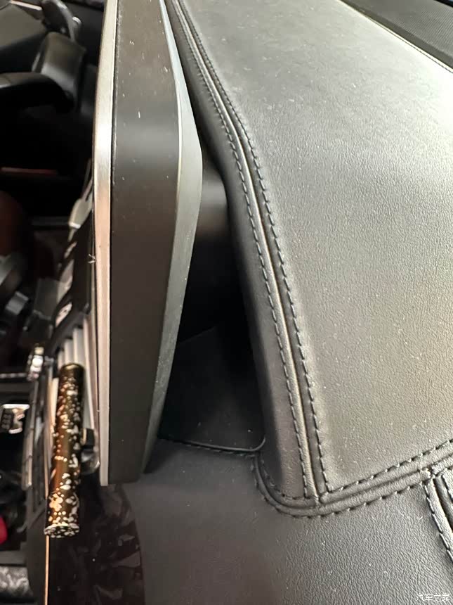

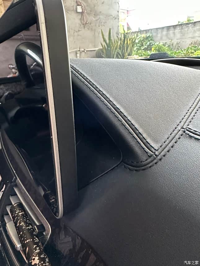

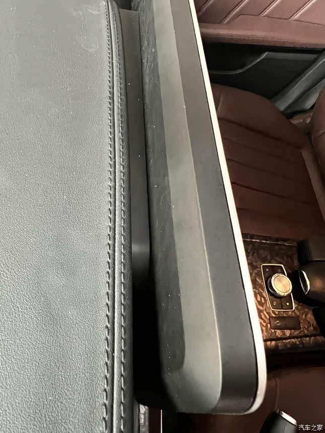

支架直接用螺丝固定在原车屏幕的孔位,屏幕卡扣一按,完美。严丝合缝,没有半点异响,很稳固。

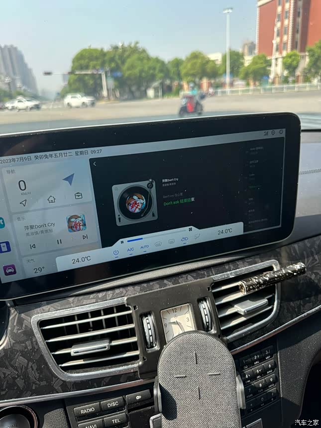

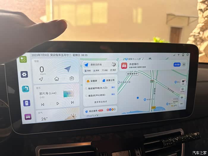

各种app,自己去探索

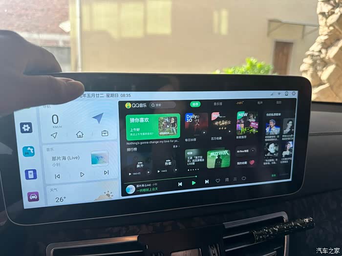

QQ音乐车机版,开个会员手机和车机兼容
车机版高德,

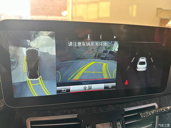

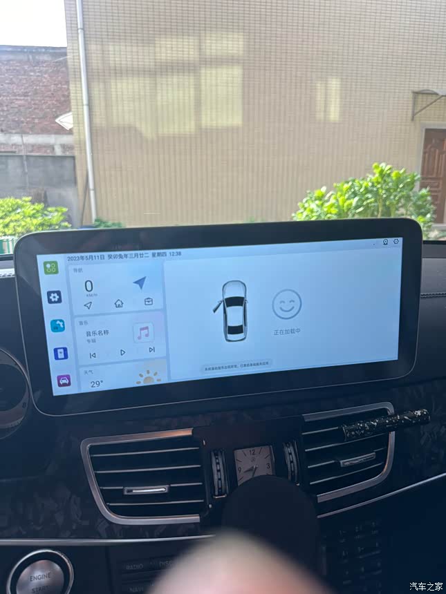

支持原车360
支持空调设置显示。

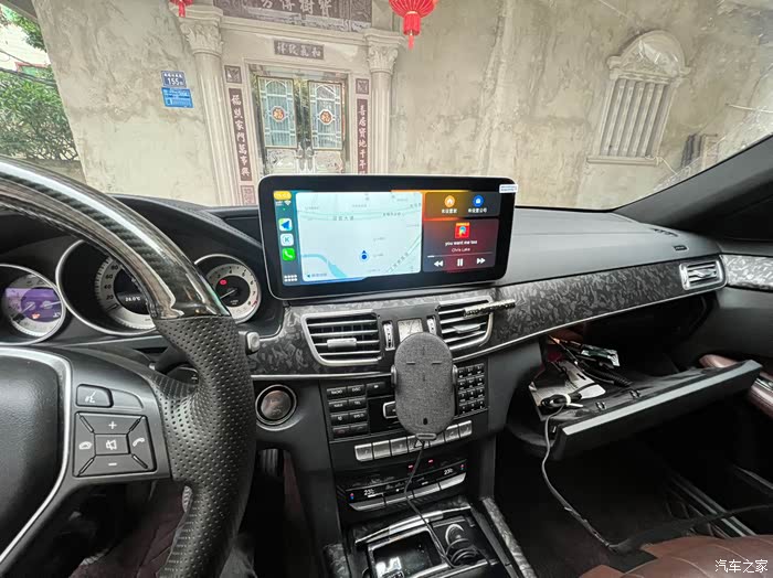

用了几天,车机也慢慢设置好了,原车360看着舒服太多了,屏幕大了看着就是爽,空调设置也显示,这个意向不到的。机子也有carplay,hicar有无线连接,用着还没车机上的专用软件舒服,就说高德吧,手机车机同一账号登录,手机设置好路线,推送到车机就行了,很方便。音乐软件建议用QQ音乐,手机车机会员互通的,车机设置高音质就行了。还有很多app还在摸索。

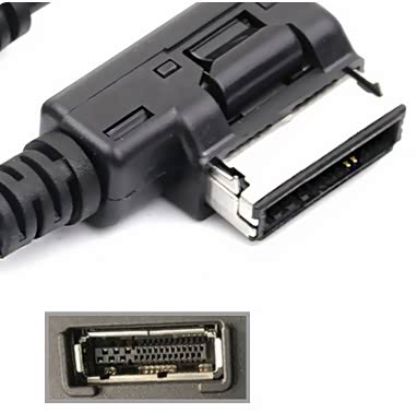

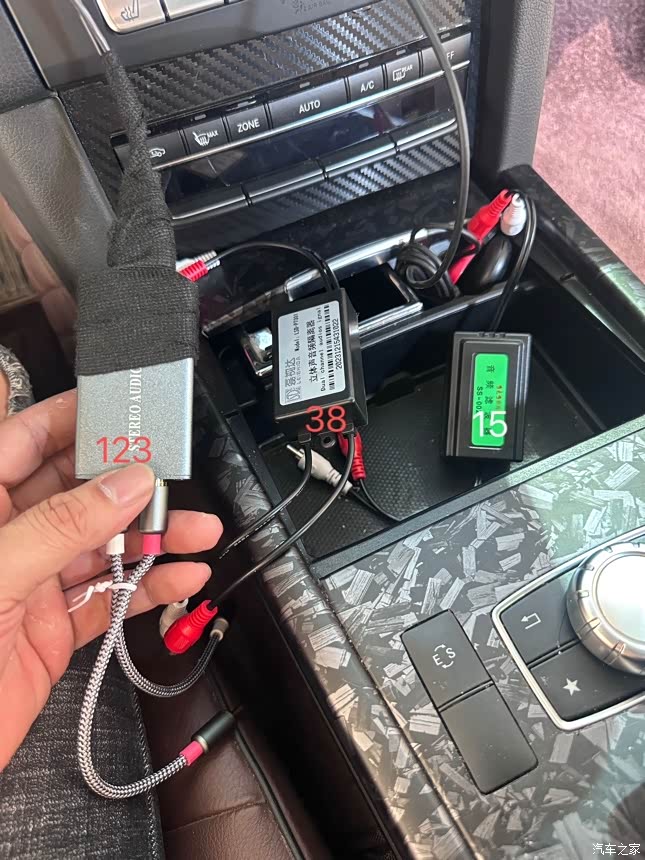

奔驰AUX专用插头
接下来这个就是重点了,因为E级只能走AUX输入音频,低转高,电流声肯定有的(之前加装过carplay模块就有了,处理不了)。问了售后技术,我又是第一台E装,都不能拿出处理方案,刚好在测试群有个玩音响的大哥推荐用这个音频滤波器,某宝上太多了,索性十几到百多的都买来试试,居然将问题秒杀,但是一分钱一分货,我车子升级了原车哈曼,只有最贵的不失音质,其他的重低音都有损失,没升级过音响的随意买就是了。顺带也弄好几年前没解决的问题。

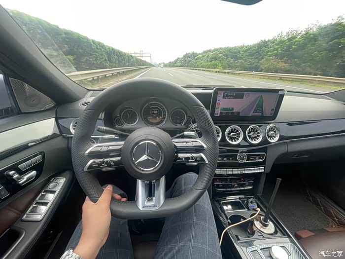

本来还有13寸大屏可以选择,真没后悔买12.3的宽屏,对于E的安装位,12.3刚刚好,驾驶位视线角度没有遮挡,也能看到前雷达显示。分享出来,希望对老E车主们有帮助。
最后送上一张安装好的整体效果图。
