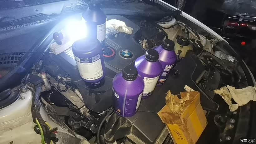

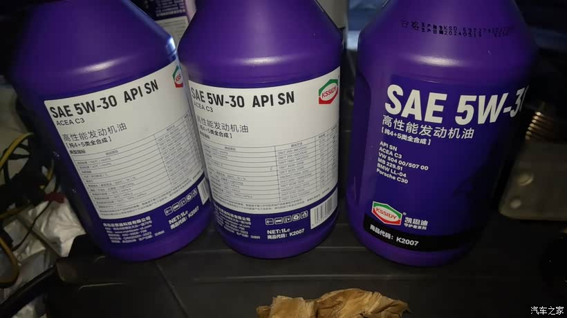

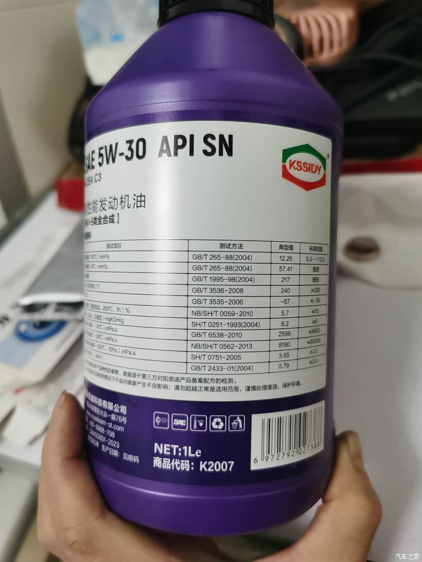

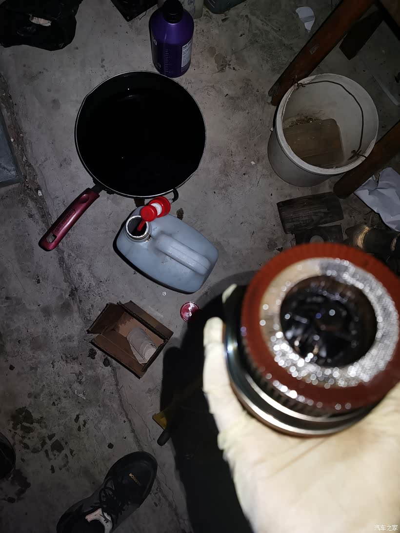

之前换的京东自营长城旗舰店买的行系列的高粘度40机油和力魔油封止漏剂,开了两千公里不到,最近几天零下三到四度,感觉车子开十六公里也没热透,路上老是堵车,刷了一介罐头程序,冷车老是超车不太好。换下5w30宝马04认证的机油试试,我一般机油五六千公里一换,这次机油粘度有点卡认证,100℃粘度12.26,和12.3的标准稍微少一丝丝,剪切值3.65,不知道衰减如何。网红机油胖虎紫虎系列4➕5类全合成机油,sn级别c3大众50400/50700,宝马LL04,保时捷c30认证。希望不要机油消耗或者烧机油就好,声音感觉还好,抗衰减和清洁性,驾驶体验之类的需要时间检验。
