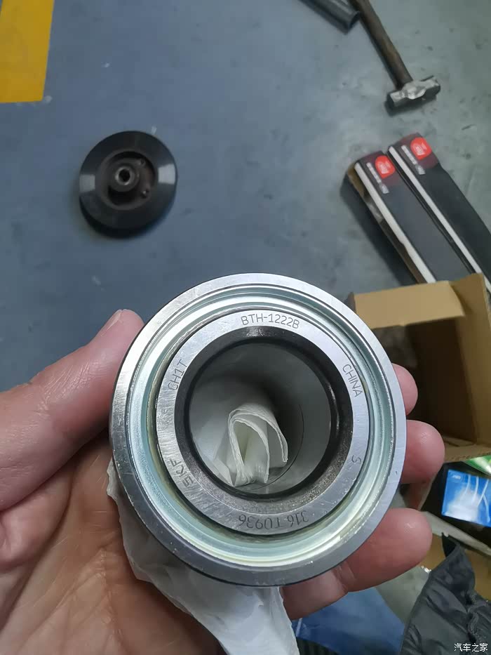

1. 速度到70以上后,后面听到"嗡嗡……”的声音,并且速度越快,声音越明显。查了下,307论坛上有人说过这个毛病,是后轮轴承有问题了。我没法判断到底是哪边响,就买了俩后轮轴承。
对于我这个13款的408,后轮轴承是SKF的 BTH-1222B;

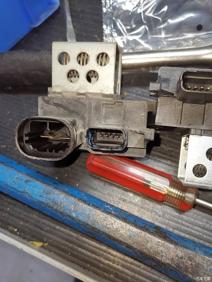

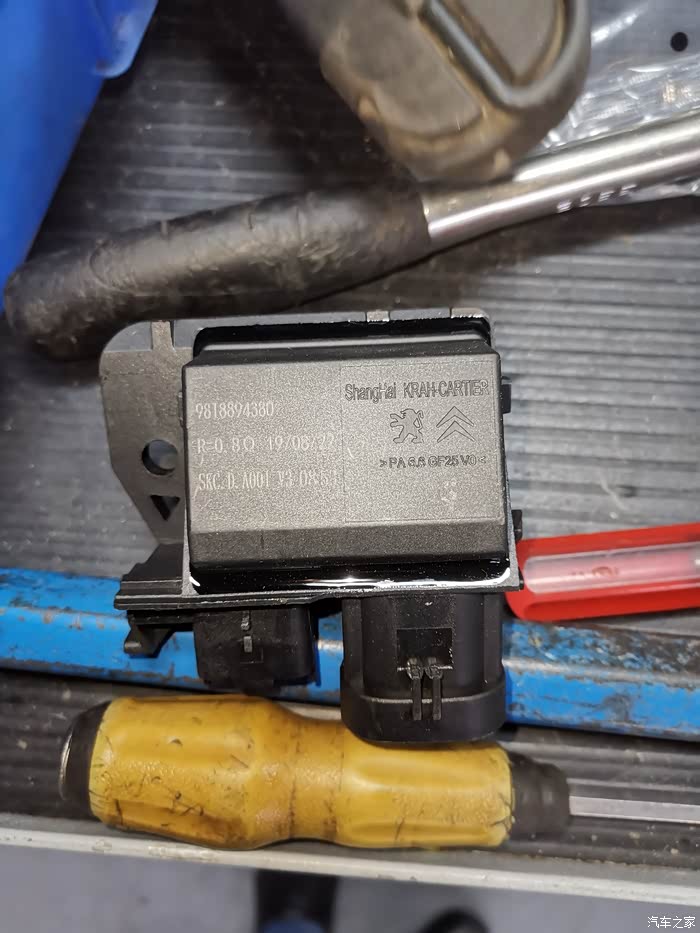

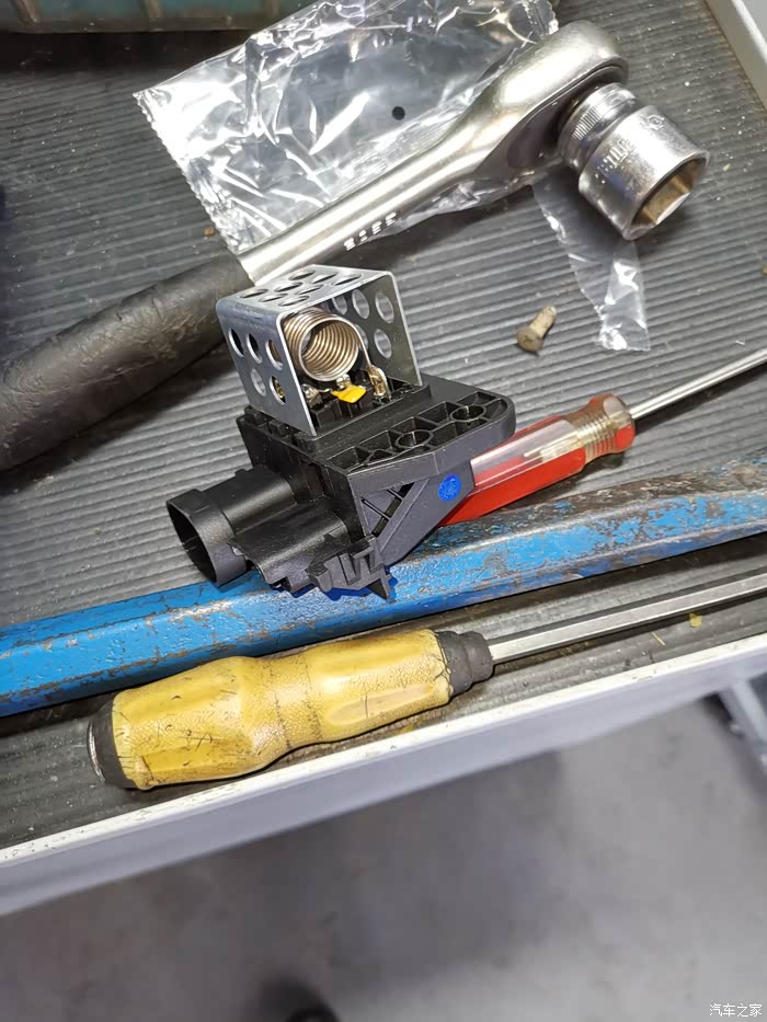

2. 风扇的问题是水温升高后,车速慢下来后总莫名奇妙地启动散热风扇,这个毛病有快一年了,没管,这次在专修这边拿PP2000看了下,确定为风扇电阻损坏。
SKF BTH-1222B

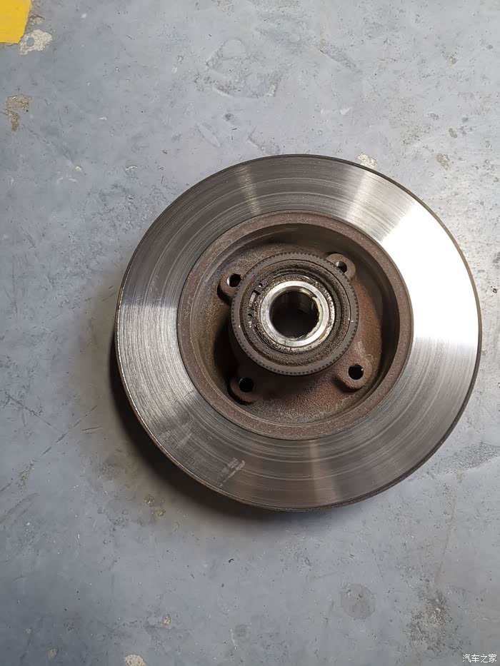

后轮的刹车盘被卸下,轴承在里面几乎全被灰尘覆盖

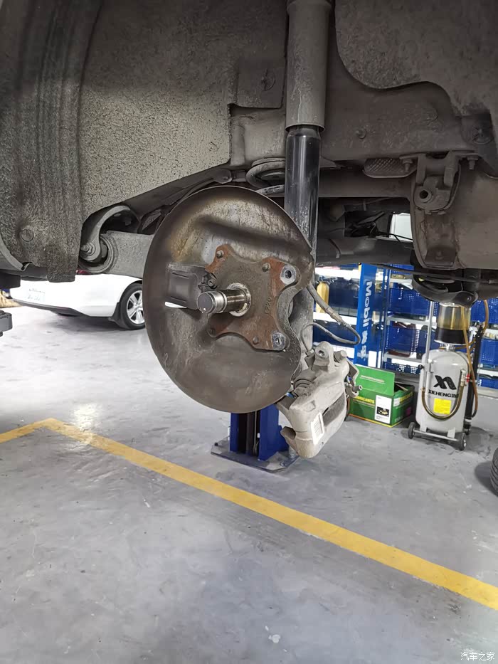

拆下刹车盘的后轮轴,顺便看了一下减震器,都还正常

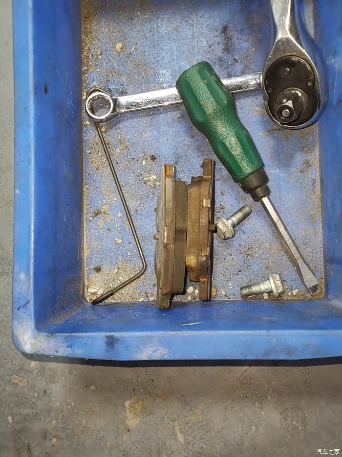

拆下的后轮刹车片,已行驶65000KM,看着这俩刹车片余额还行,估计还能跑个3W没啥问题

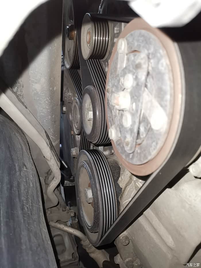

发电机皮带还行,原装的皮带看着还能坚持坚持
这次保养顺带着换了风扇电阻
还是风扇电阻
旧风扇电阻

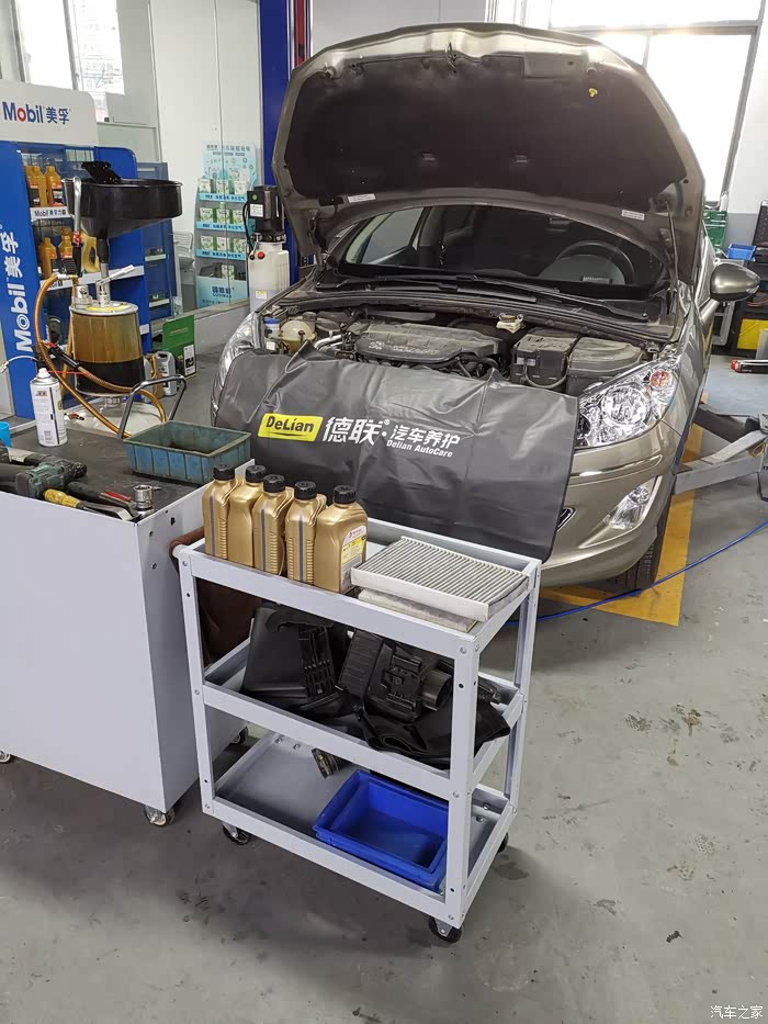

保养维修中……

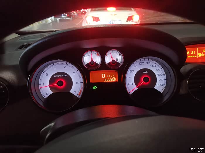

保养回家途中,拍了个公里数,跑的不多,才65000+
