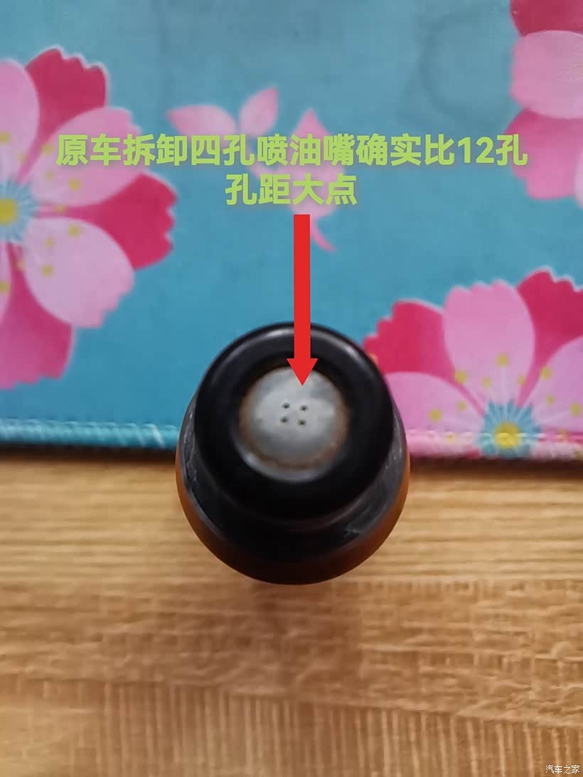

网购拆车日本原装12孔喷油嘴,已经更换滤芯测完喷油量
原车四孔的孔距比12孔有点大 12孔比较细雾化更好燃烧更充分
