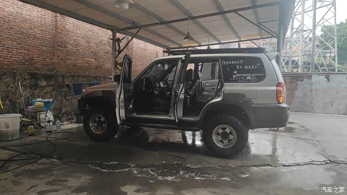

起初我拿到这台07年的3.5v6手动版本时候,听了很多质疑声音普遍说的最多的是油耗很高。确是我拿到车之后自己试驾了半个月油耗确实高,18个油!后来我以为这个油耗是正常的。最后发现不是。这台3.5 v6手动版本理论说应该比自动挡省油,我查了官方当年数据,自动版本油耗是14个油。手动要比自动挡少2-3个油。为了搞明白此车耗油的问题。
目前为止,我这台车真实油耗,10-11个油。本人经过各种道路测试。高速路120码以上油耗13.2个油,110码12.4个油。100码11.7个油。国道50-80油耗10.8-11.2个油。
影响油耗硬件方面:积碳,点火效率,进气感应,氧传感器,节气门故障,散热转数。软件方面:个人驾驶技术,车辆负重,轮胎。
这台车我是怎么改善影响油耗的几个问题供大家分享!
1.换了6个火花塞和6个缸线提升点火效率。
2.使用G17燃油宝,每箱油用两瓶用7次清除积碳(我是一箱油用完加2瓶每箱油连续)。ps:一定要多跑高速!
3.所有的油水全部换掉(刹车油,防冻液,机油,前桥油,后桥油,波箱油,分动箱油,)
4.轮胎动平衡要做好
5.散热风扇转数从最高3000转调整1000转最高,常规600转。
以上就是改善油耗高的问题。
目前为止我跑了6000多公里,自驾半个中国。目前一箱油75升,无论怎么开打底至少能跑600多公里。目前我没有泡完整个油箱的油,最多跑了550公里加油,62升!因为这个车不能显示油耗,也没有最低油耗提示灯。一般跑了500公里油表就到底了。所以每次加油都是61升左右。油箱75升油表到底61升还有14升至少能跑120公里起。所以550公里62升油加上剩余的13升120公里左右合计总里程670公里。也就是说一箱油跑600公里轻轻松松。
