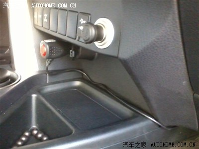

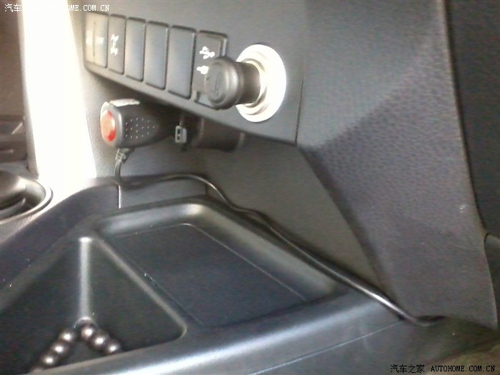

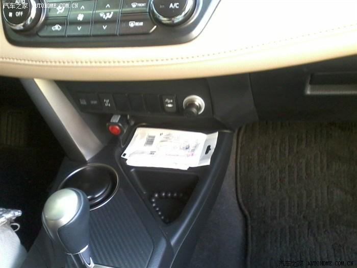

1、12V电源插口处取电
下面这块的盖板打开实在过于麻烦,从盖板下面看了一下,这几块盖板好像是卡在一起的,要拆开工程太大,只好走明线,可以用3M胶顺着走线边粘一下,再把线粘贴在3M粘上,就比较服帖了,手头没有3M胶,先暂时这么放着了。

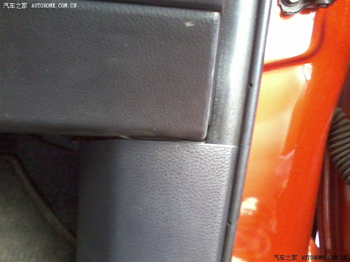

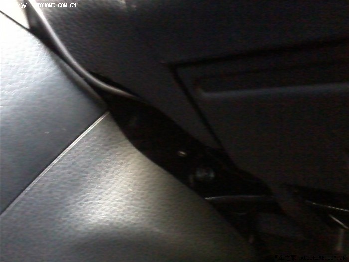

2、顺边走,将线引进副驾驶手扣下面的大盖板内,大盖板很松,顺着大盖板缝隙走线就可以。
3、从大盖板走出来,直接顺着缝隙走到车门框胶条内,顺着胶条向上走,一直到A柱

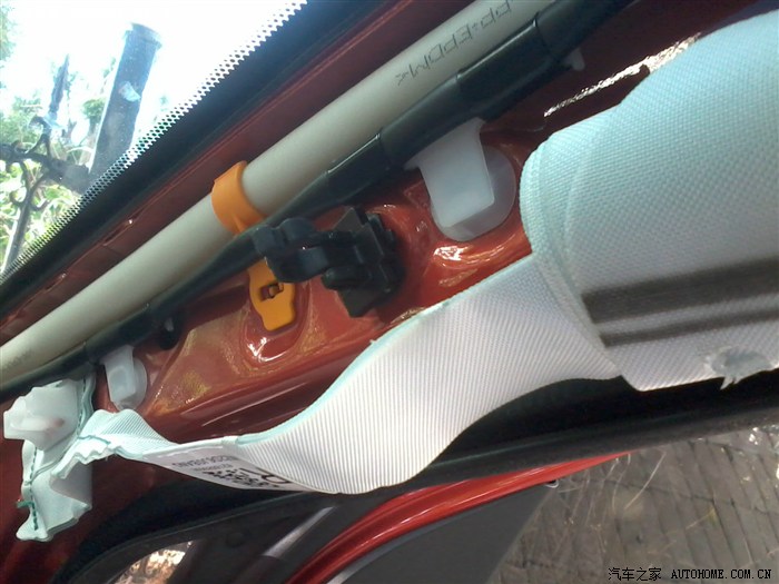

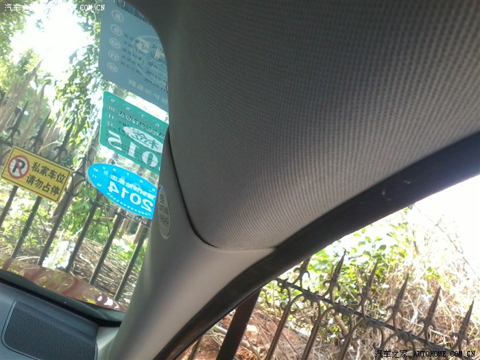

4、打开A柱盖板,这个操作是遇到的最大麻烦,A柱盖板内一共只有上下两个卡扣,都是两段式卡扣,要分两步打开。
(1)先从盖板上部开始拆,抓住盖板上部向主驾驶方向用力,将盖板打开2-3厘米,此时上端卡扣的第一段已经打开,注意:不要用力过猛,以免把卡扣直接拉断。接下来,将卡扣底座用随车工具里的钳子转动90度,这时卡扣第一段的销子与下图卡扣开槽转到平行位置。再稍用力拉,将卡扣第二段打开,即可完全分离开。
(2)按同样的方法,把下端卡扣打开。
打开之后的特写

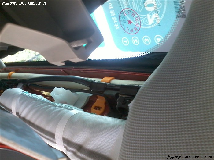

(3)记录仪的线顺着原车线线束走,直接塞到线卡子里即可,可以完全避开安全气帘。

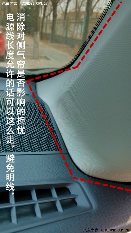

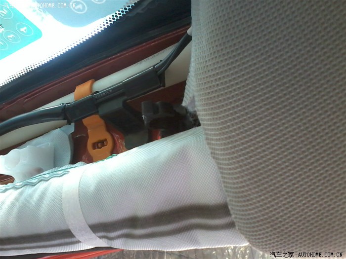

注意:有车友回复说用银行卡直接塞入A柱即可,可不拆A柱。我拆开A柱后发现,安全气帘只有靠前档玻璃一侧布有排水管和线束,另一侧没有任何线路和其他物件,设计师应是考虑了避开气帘炸开的路径。不想拆A柱的车友,建议参考版主的帖子,尝试用银行卡将线塞入A柱与面板的间隙,但此处间隙较小,再顺着图示方向塞入A柱,安全考虑不建议从另一侧塞入A柱。下图是版主帖子里的,借用一下。
(4)将线走到车顶棚的边隙内,复原A柱盖板。此处操作也要分两部,跟拆A柱的顺序正好相反,先装下部卡扣,将卡扣一段的销子与卡扣开槽转到平行位置后,对准推回原位,再用钳子将卡扣底座回转90度,稍用力推,将卡扣第二段完全复位。然后按同样方法将上端卡扣复位。
由于经验不足,开始复位时忘记将卡扣回转90度,硬向回推,导致卡扣和卡槽有些变形,A柱复位后不够服帖,出现间隙。大家操作时注意胆大心细,以此为鉴。

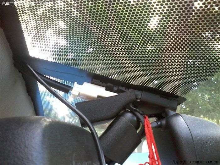

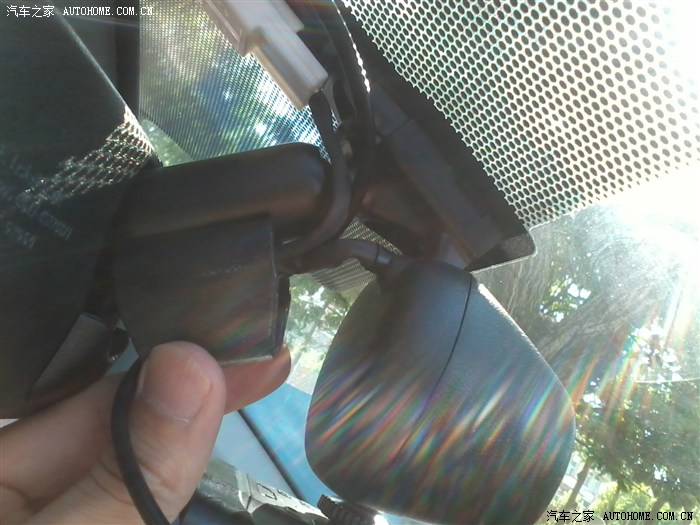

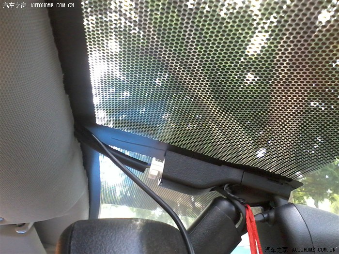

5、顺着车顶栅将线塞入即可,一直塞到后视镜处,并将后视镜与车顶棚的小盖板1打开,直接向下拉即可。
拉开小盖板1后
继续打开小盖板2,也是向下拉即可

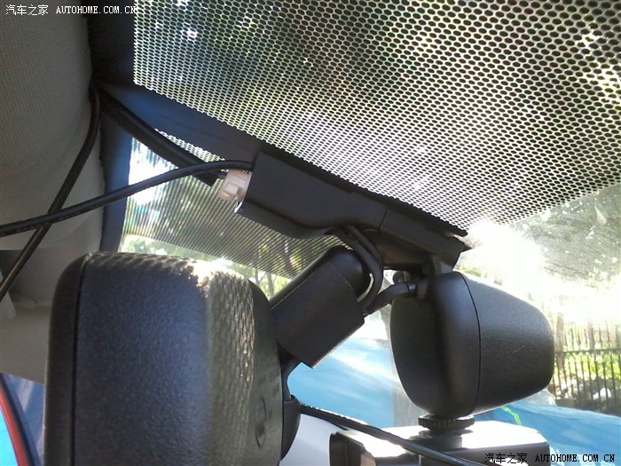

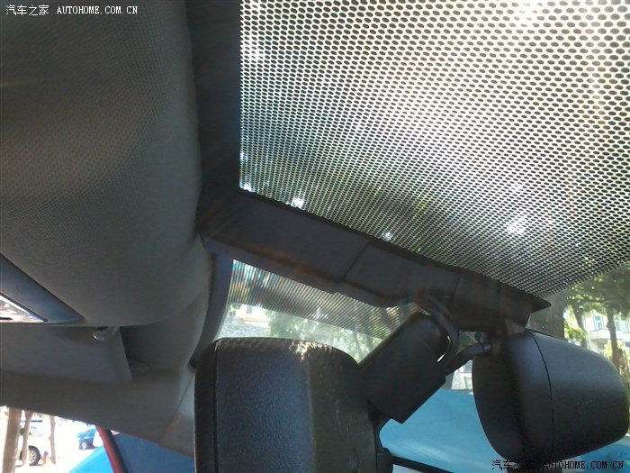

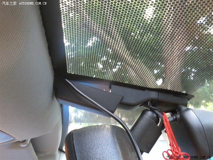

两块小盖板取下后,线顺原车线束走
再把后视镜下面的卡箍打开,直接拽下来就行,线走到卡箍里
依次复位卡箍、小盖板2,注意复位前把留下的线头长度把握好,以免过长影响美观。留下的线头长度确定好之后,如果记录仪的剩余的线较长,可将长出来部分顺着车顶栅的间隙再塞回去一部分,长出来的线处理好,最后复位小盖板1。

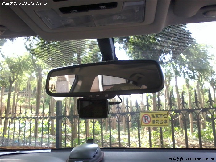

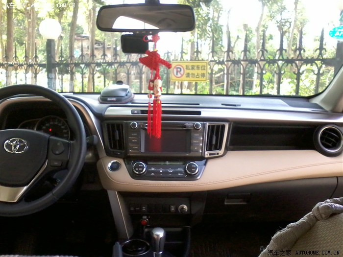

装在这个位置,记录仪的底座刚好与原车的感光探头在一条水平线上,刚好避开后视镜反面的防眩目探头。
原来的挂饰装回去,大功告成
