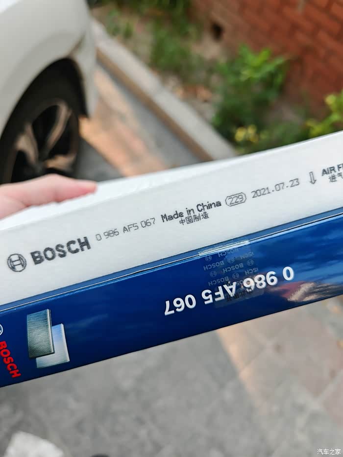

这次使用博世最便宜的单效滤芯,很薄流量大,适合夏天使用
型号,21年的陈酿

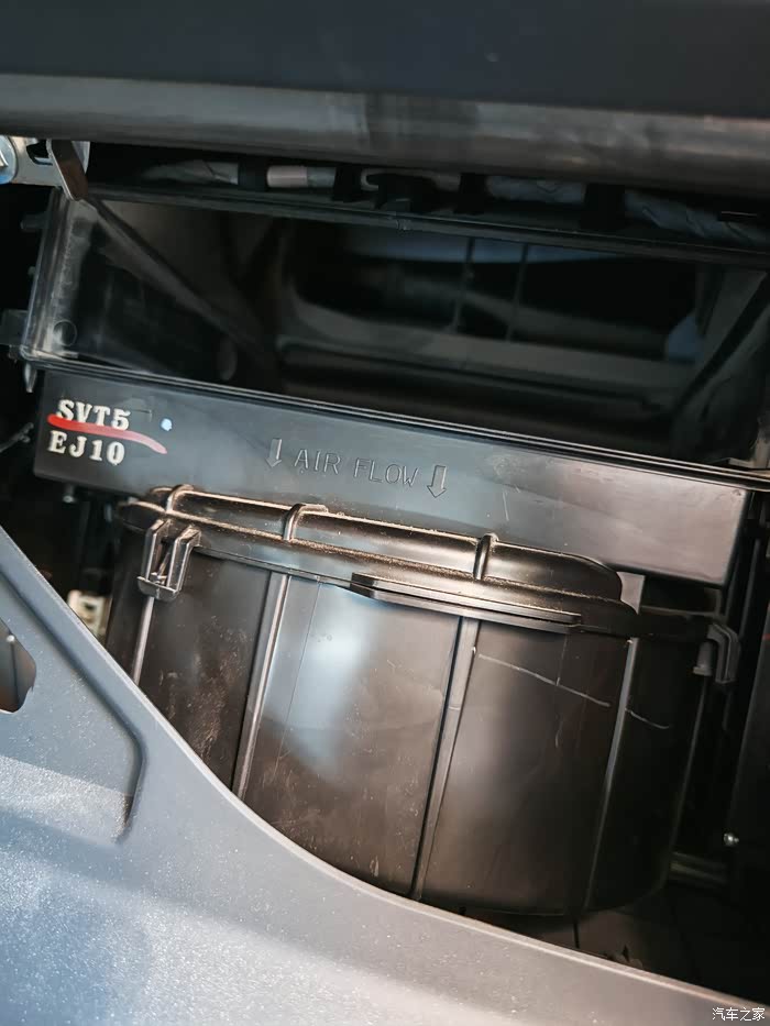

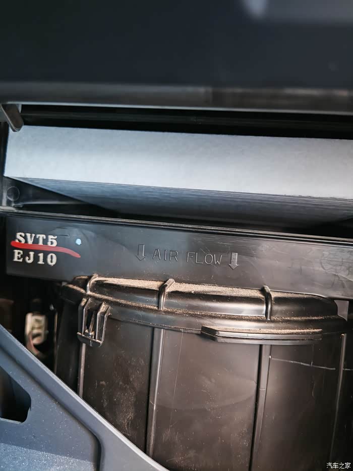

拆下这个挡板
取出旧滤芯

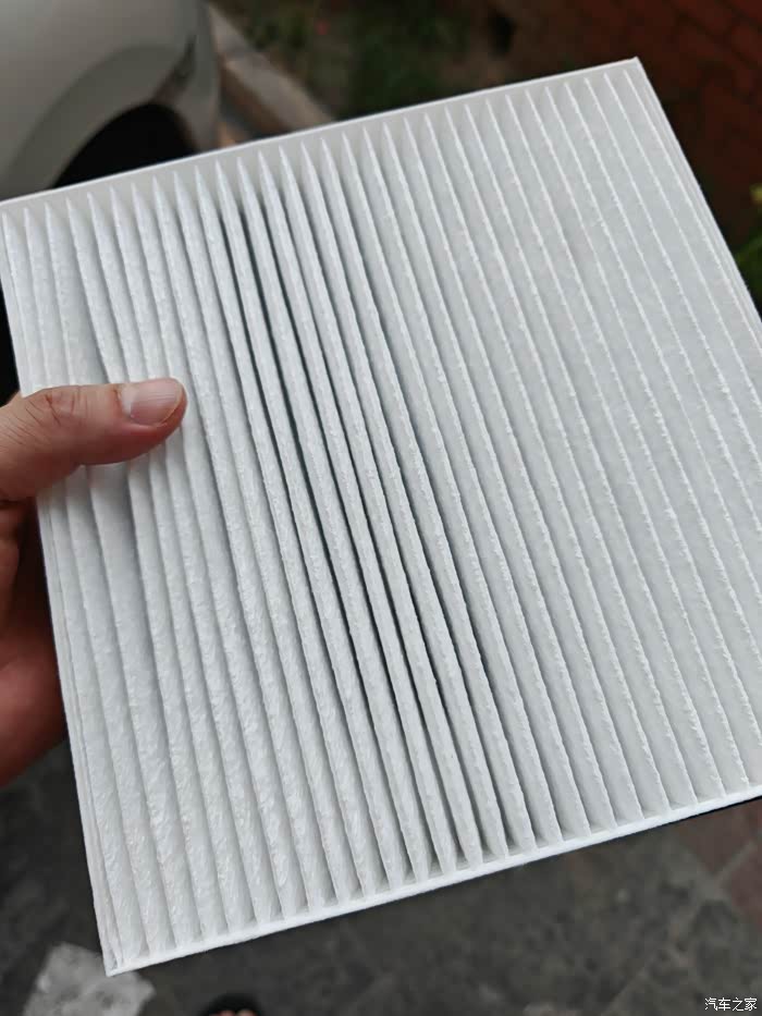

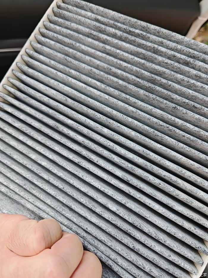

新滤芯,单效,无炭,通风量大,夏天吹着爽
安装新滤芯

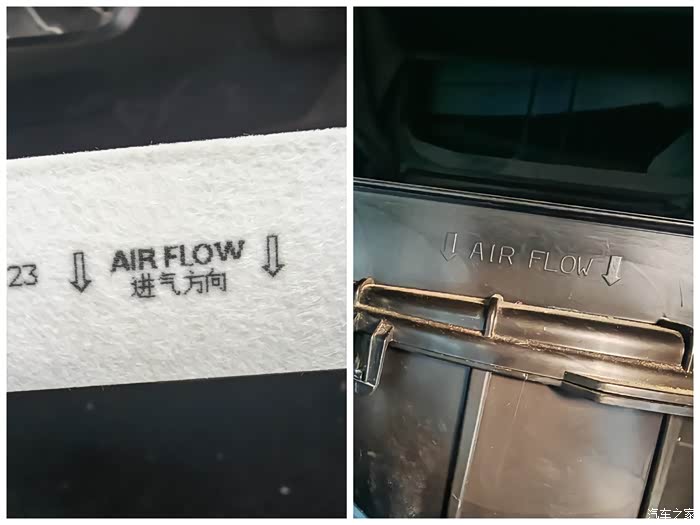

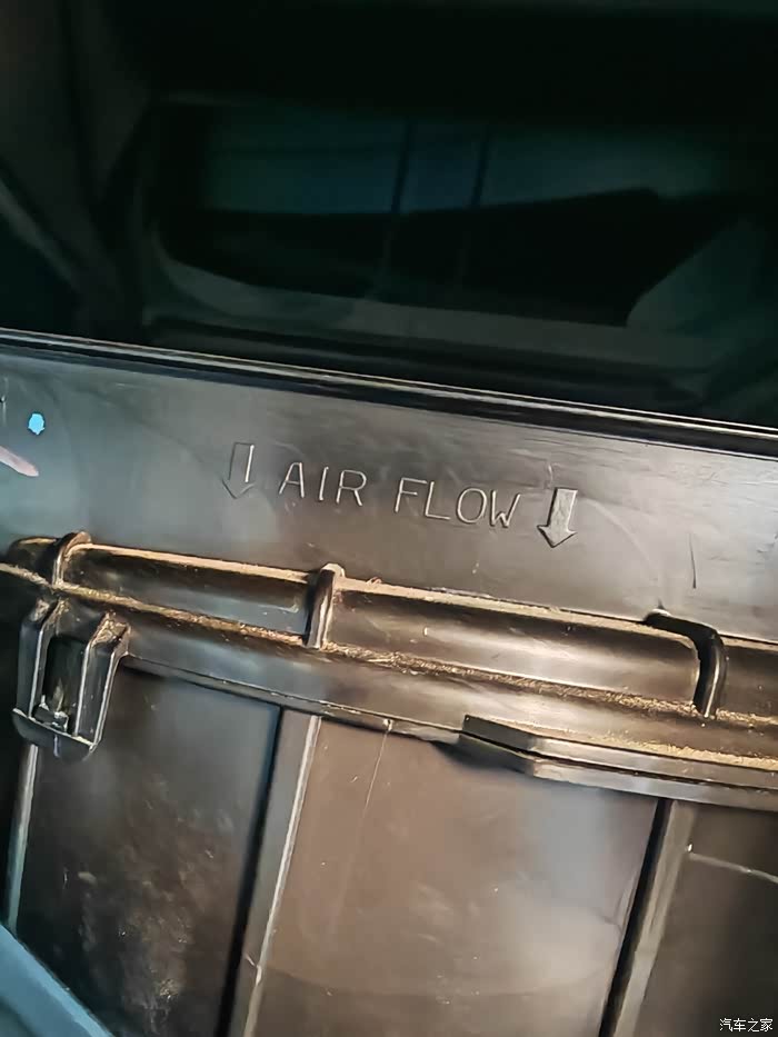

注意安装方向,箭头向下

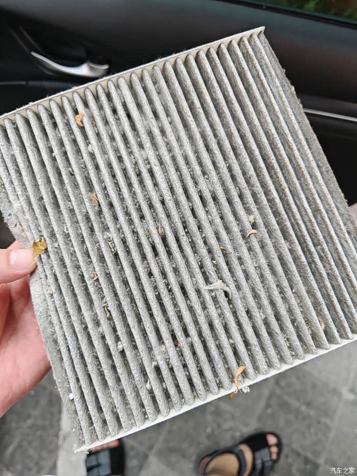

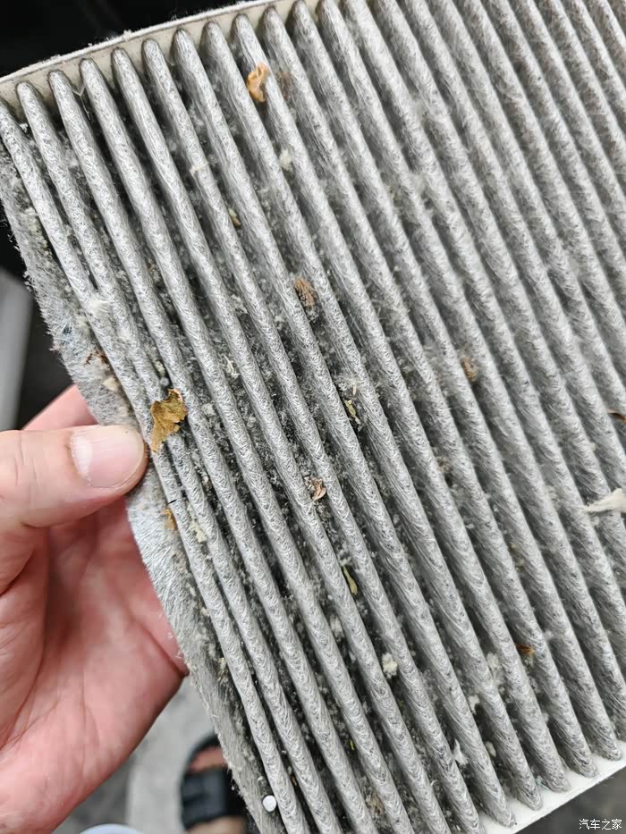

7个月5200公里的空调滤芯
7个月5200公里的空调滤芯
背面很干净
