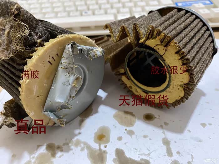

这次的正品和假货对比的材料是相隔有段时间的,是使用了再锯开的。一共对比3个卖家的产品。
第一个是2年前天猫旗舰店38元买的,质量最差。服务也最差, 售后都是不回话的,说他假货可能都把我拉黑了,最恨的是还使用了好几千公里后拆开发现很垃圾,知道当时发动机有多委屈。以前也发过帖子曝光他店铺。想投诉的, 太久了很难,不懂这么搞他。除非再买他几个找他1赔10.
第二个是海鲜市场20元1个的。这个20元的里面还是可以用用。虽然过滤材料没有正品的好。
第三个是 正品的是T宝的45元,关键是店家渠道好。也是来论坛别人推荐的店,机油也是4S正品, 从这个机滤可以看出渠道好, 之前也拍了一张4S店的机滤的相片小字体对比, 放大后看, 是一模一样的,其他的店买的基本都是接近70%高到90%。 最近买了一个新的EA211 1.4 机滤自称也是正品的,字体放大后相似度接近90%以上。打算使用一下。 所以就不拆那么快。看着外面黑色橡胶圈和真品一样,这个不会多假。留着使用2000公里再拆开。这个卖家也是马云家天天开直播的, 要是假货了 就投诉他。

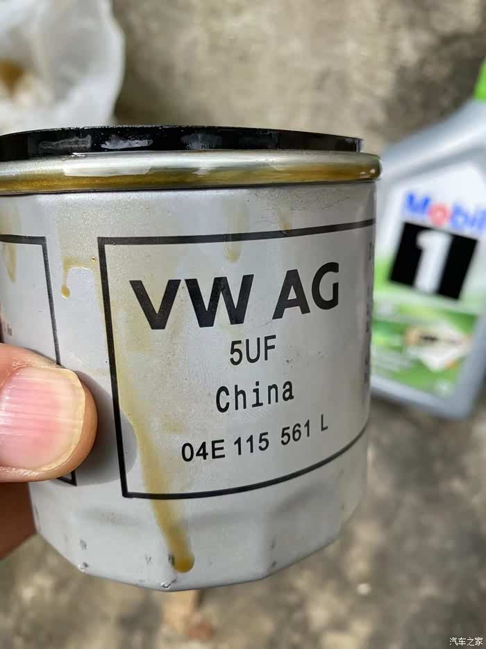

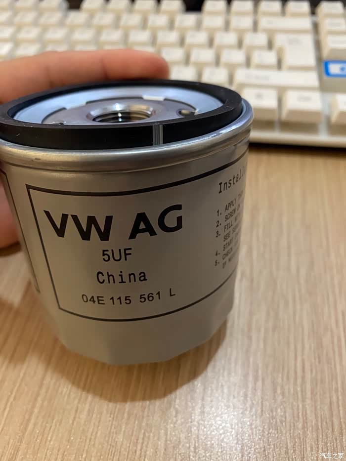

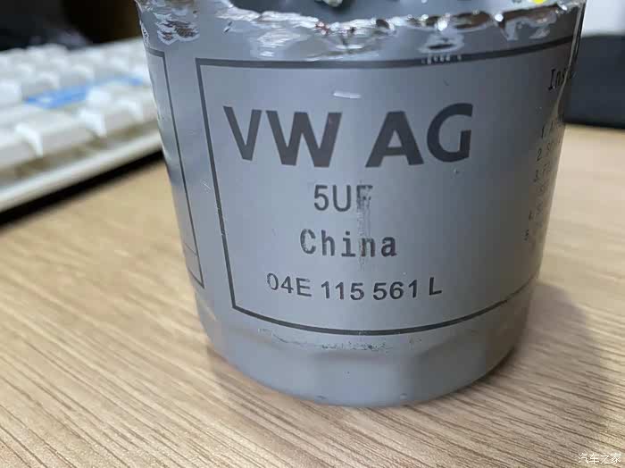

假货的字体和正品字体区别。这个是考眼里得了。  左上是奥迪4S 店的机滤。
正品
正品
猫的假货,那字体像得了病一样

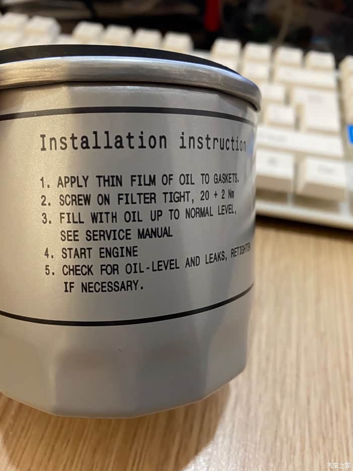

正品,字体饱和度,圆润
假货,  小字体比较难仿

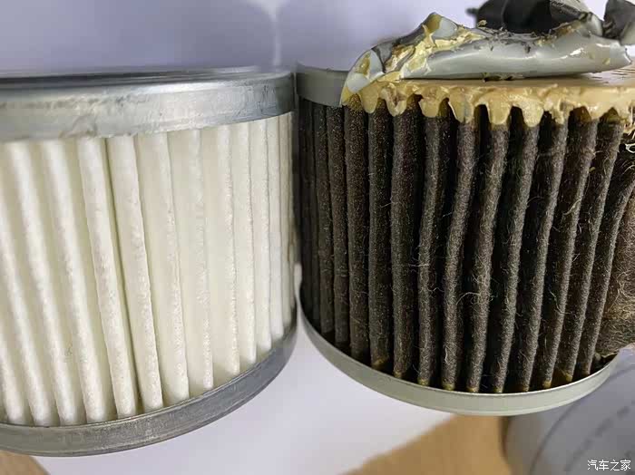

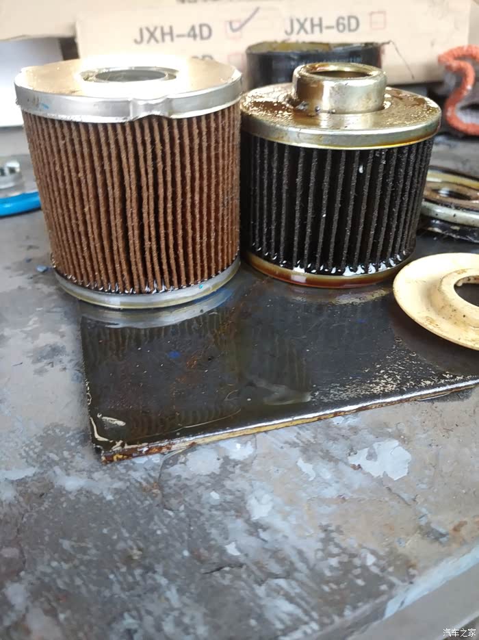

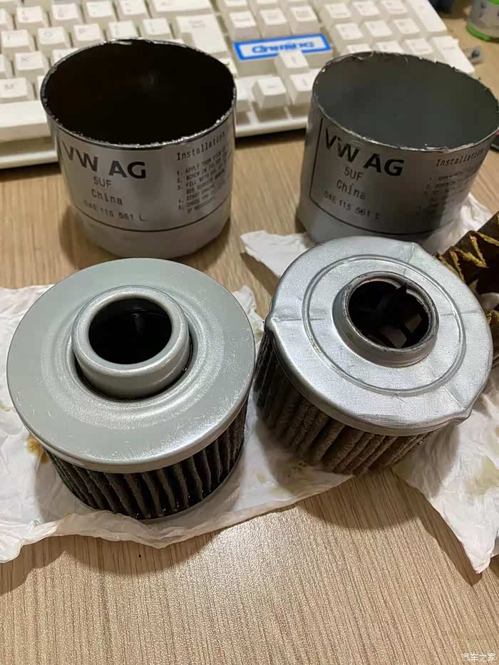

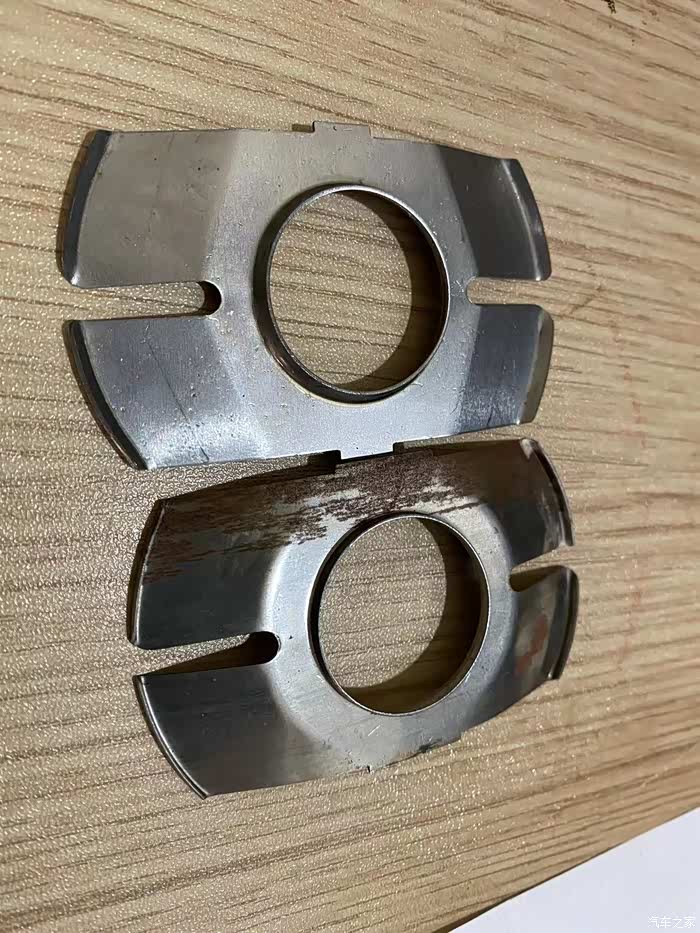

左边正品,品质差别天和地,右边VOVO 假货。 看出成本和工艺。

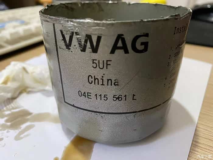

正品多漂亮, 看不见的地方也用心制作。

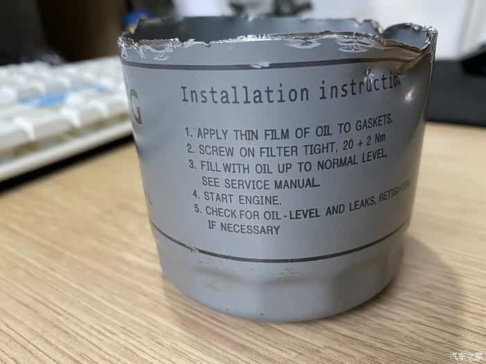

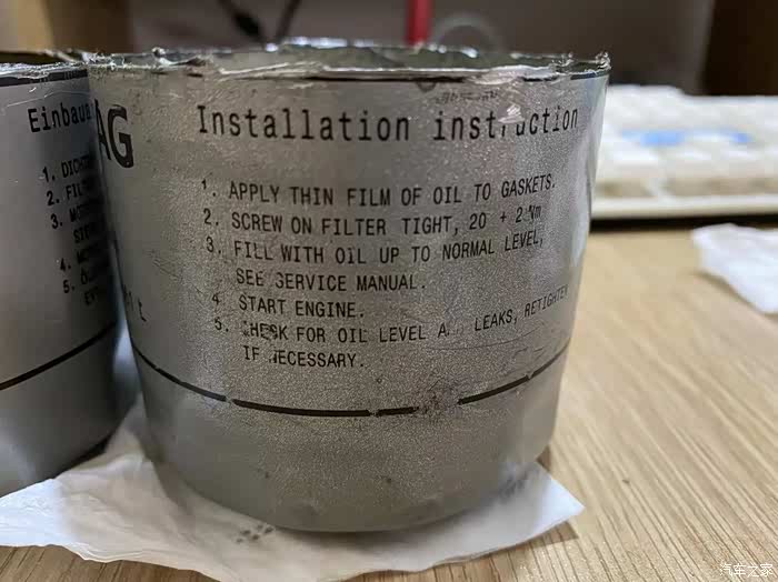

假货 铁皮很薄,制作过程都开裂

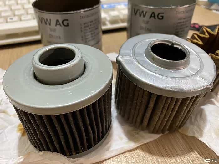

上面正品, 下面天猫假货, 正品厚度5.5 厘米。 假货短3-4 毫米

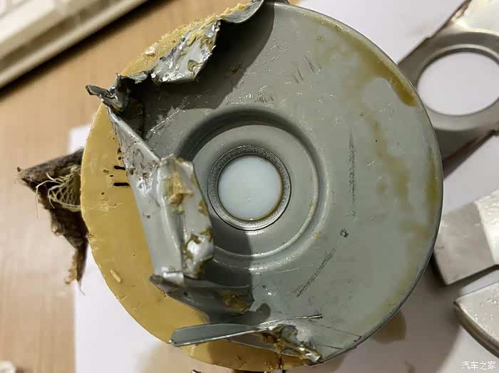

左边正品中间的那点是白色,很吻合的。   右边什么鬼。

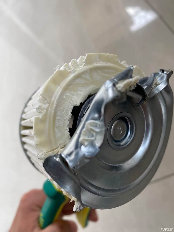

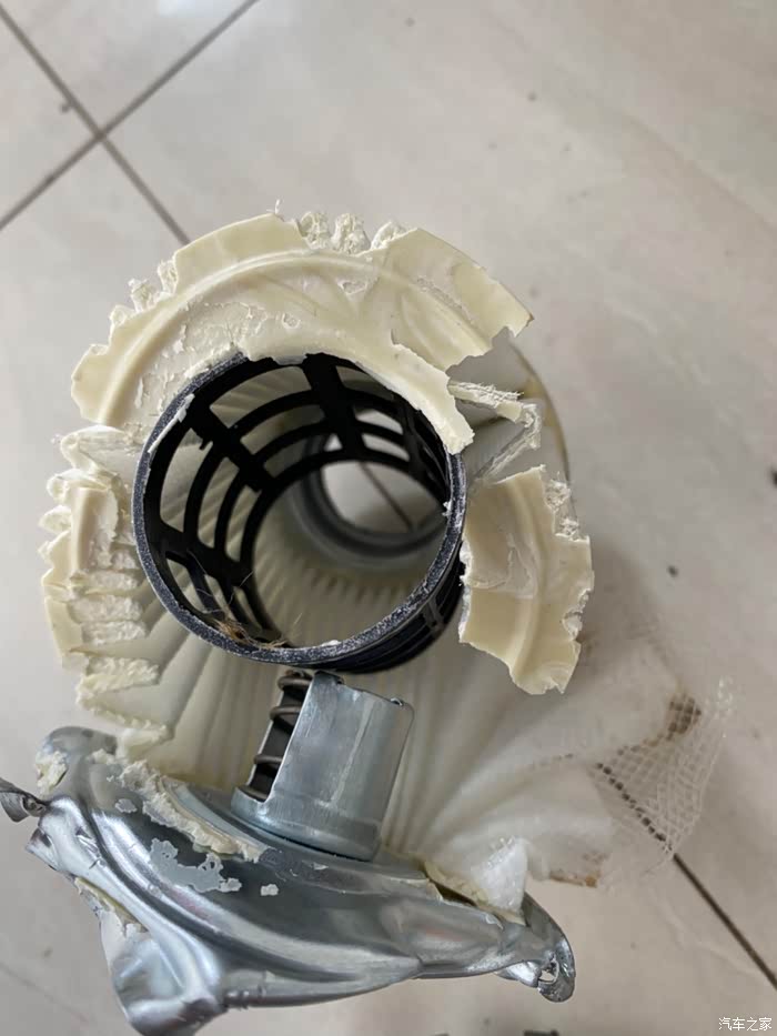

正品太结实了, 一时弄不开, 胶水满满的, 右边假货 一掰就开了。

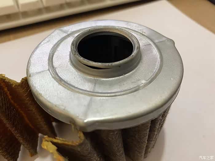

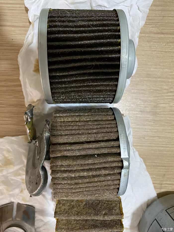

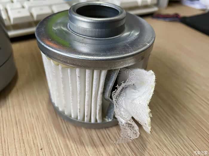

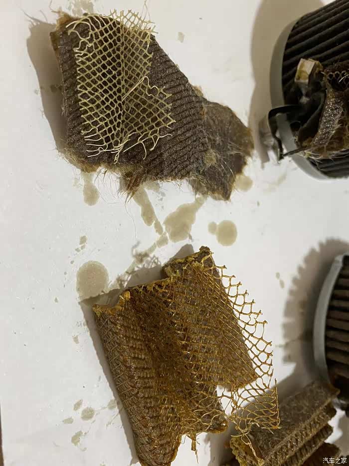

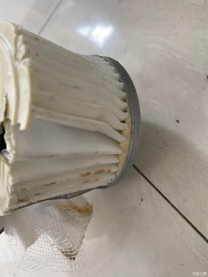

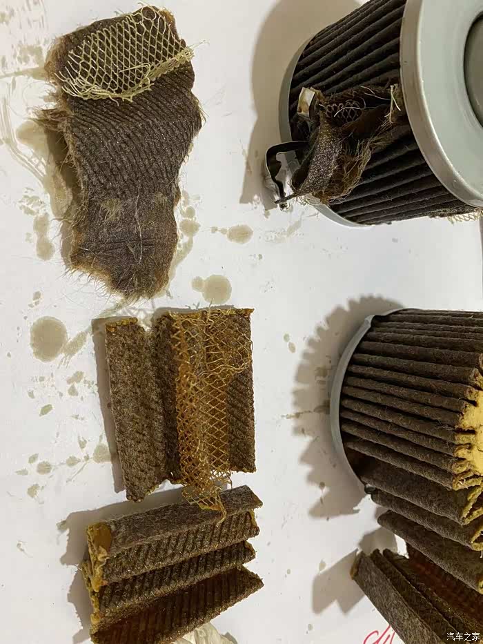

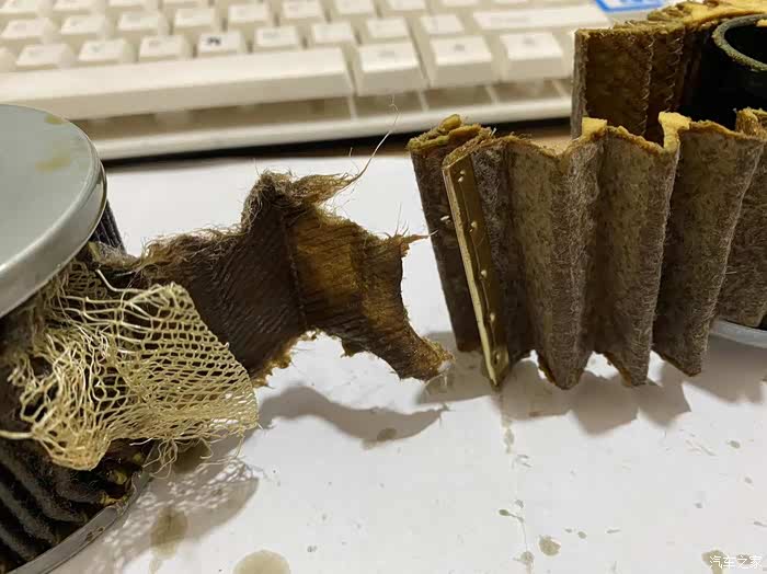

上面正品的丝网 轻轻就可以拉开,过滤纸柔软。有弹性。  下面假货硬像牛卵。假货丝网用铁钳很用力才可以拉分离开。那个假货的纸 一直保持皱皱的。硬硬的。
左真右假。
真货 这个厚度够, Q弹,  假货的很薄, 搞不见了,没有拍照。 这个东西对比是天和地之差, 一看就知道真假的。
真货,

左海鲜   右真。
底部, 对比,
海鲜货比 20元 比天猫的38元成本高多了
海鲜货的过滤纸 比天猫的好一点点。

这个白色的是什么胶啊。我感觉像口香糖
海鲜。也是假货基本就是胶水 和过滤纸质量差

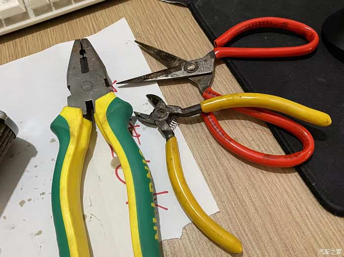

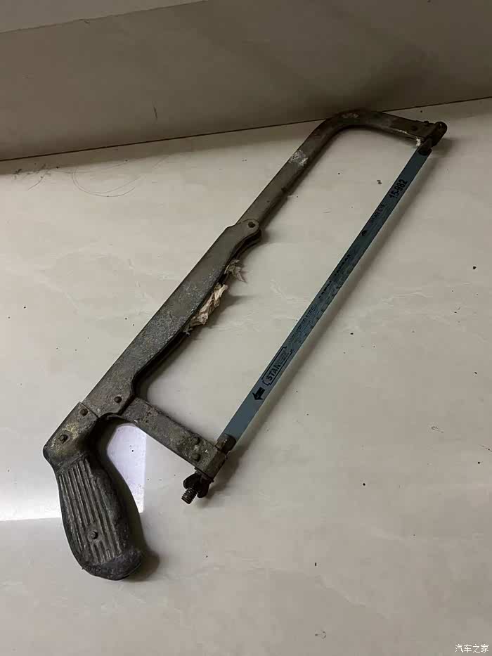

没有专业工具。
