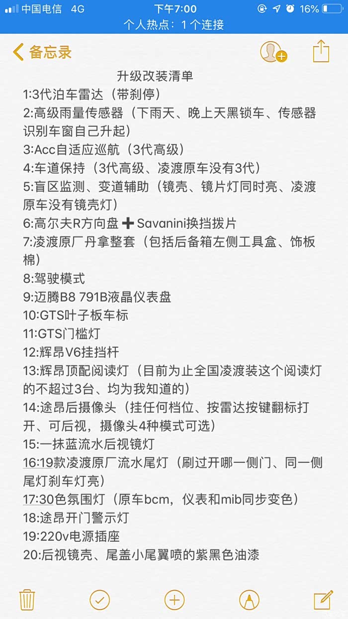

基本就这些升级、改装项目了

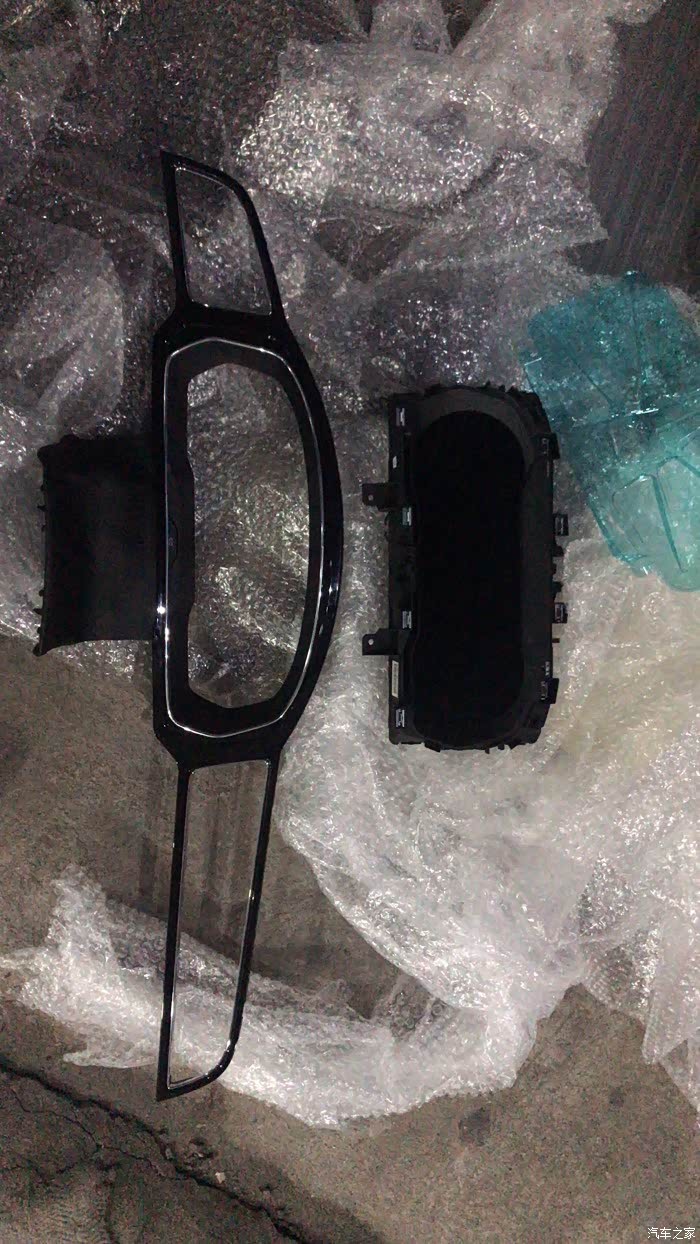

回想一下从提车到现在都改了这么多东西了,至于花了多少钱还真没有算过。我今天就详细说说:791b液晶仪表盘、GTS门槛灯、一抹蓝流水后视镜灯安装流程,其他的还请见我上次发布的几篇帖子都有详细的介绍过
迈腾全液晶仪表盘
仪表型号、哪哪国家生产的不知道,上学时英语课都是像听天书一样的
光钎线,因为要投射地图到仪表所以需要这个东西。
这个就是我车需要的光钎线,但是这个长度远远不够,需要定制。是不是有点奇怪正常的就是两个插头就行,而我的比较特殊
因为我之前升级了原厂丹拿音响系统需要从主机接一条光钎线到丹拿功放,现在又升级液晶仪表盘,也需要从主机接一条光钎线到液晶仪表盘,只有这样才能完美结合。而且这一根最少需要1.5米以上才行。以后有需要升级的车友千万别忽略了这个细节,要不然东西都拆光了没发安装就很尴尬了
以上3个配件缺少任何一个都没发安装的。
