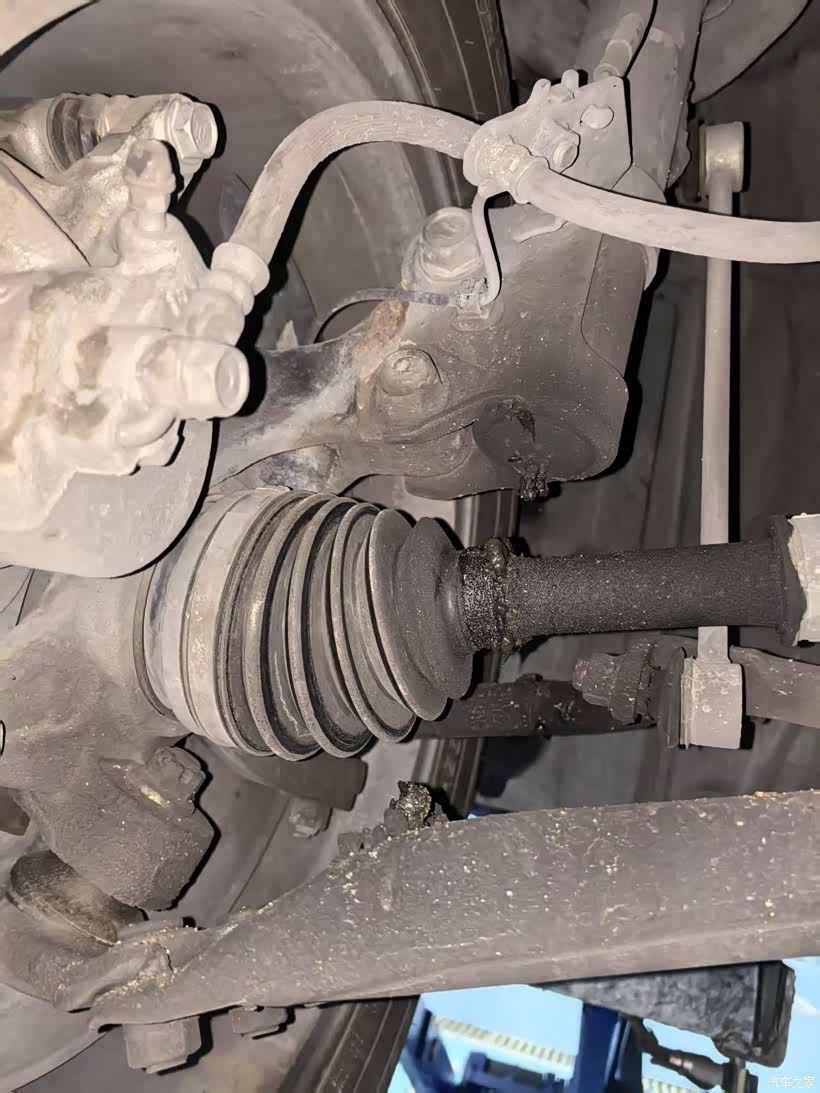

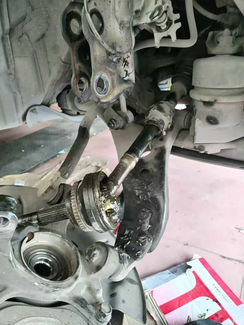

原车外球笼护套用了7年发现副驾这边护套有漏就问了四S店更换价格,不问还好,一问价格吓一跳,后来就找外面的修理店花了400元更换好了,因为轴承没办法拆开所以只好内外一起更换了,如果球笼轴承能拆开就单独更换外护套就可以的了,无奈技师们说实在是太紧了(专业工具拉马都用过),如果要强拆的估计会损坏半轴,考虑到一个护套也没值多少钱所以就整条半轴拆出来内外护套一起更换算了。2024年8月更换的,前两天保养时又发现原来更换好的又烂了,记得当时还让修理店要用质量好的配件,没想到结果是这样的,钱花了用了这种配件,一年多就烂掉了。所以说好的修理店真心难找!!!钱照收,配件质量如此不过关。这种店也就一次性的了(还说是朋友介绍的,无奈啊!)

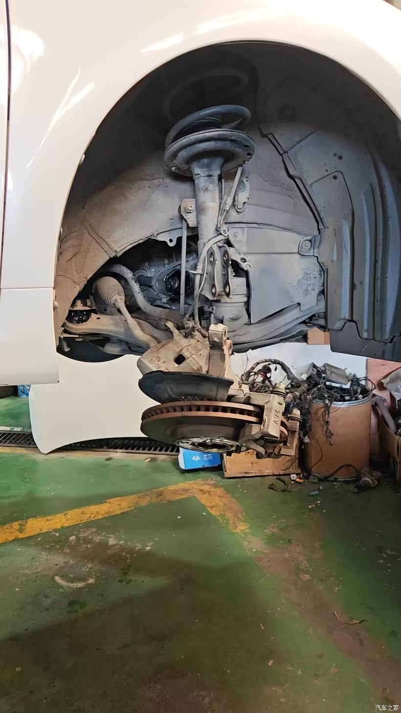

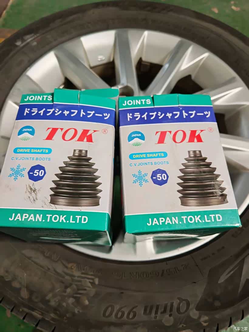

吸取了上一次的经验,还是要找一家可靠的修理店才行,经过打听刚好有个同事的车前两天也更换了这个球笼护套,修理店是他的旧同事开的,也开了好多年的了,那就选择这个店来修理更换吧,和修理店联系好了,到店检查确认好了所更换品牌配件(配件也是质保一年),用的品牌他们说也是他们店里内常用的,想想也就一年,估计随便也能用到一年的吧,再不行下次就四S店更换原车品牌的了(省心懒得修来修去的)开到工位让技师开始更换。
原车配套的用了7年20万公里数时,发现这个位置烂了
外球笼太紧了,没办法分离出来,技师说只能内外一起更换了,不能强拆

因为之前更换过知道难拆,所以就让他们内外护套一起更换算了,之前那家店用的护套质量不过关,一起更换了
他们用这个品牌的,也不知道是好还是不好的了只有专业的才知道,这个是他们常用的品牌件,说质量也是可靠的
