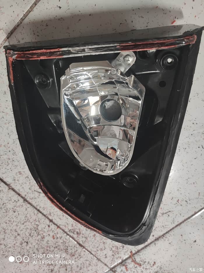

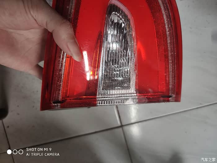

看了不少帖子,参考了两三个贴的方法,感觉这应该是做得比较简单跟不难看。材料准备一对尾门灯,可以买也可以拆,不过主要本人比较懒,车子时不时又要开动,所以买了对拆车件,120包邮。然后就是买胶水,参考论坛帖子的k5911,但是我以为我会手残,选了流动性更好的5904,结果流到周围都是,这个就别学了。然后就是锯片锯灯壳的,有切割工具的都可以用,别切到电镀件就是,虽然我自己也切到了,还好看不见。还有准备好电线接插件稳压电源,最后就开始组装。
锯片锯不到的地方就是两个黑黑的东西,只要锯得小点而且靠近外面透明的壳锯的话就可以直接徒手***,然后也可以利用那个位置来定位粘回去,最后装车的时候直接安装就可以,不用调位置什么的。

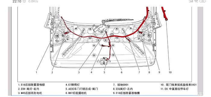

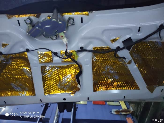

我不知道发这个图违不违规,请版主看到就联系我该咯。看到牌照灯那线束,找到它

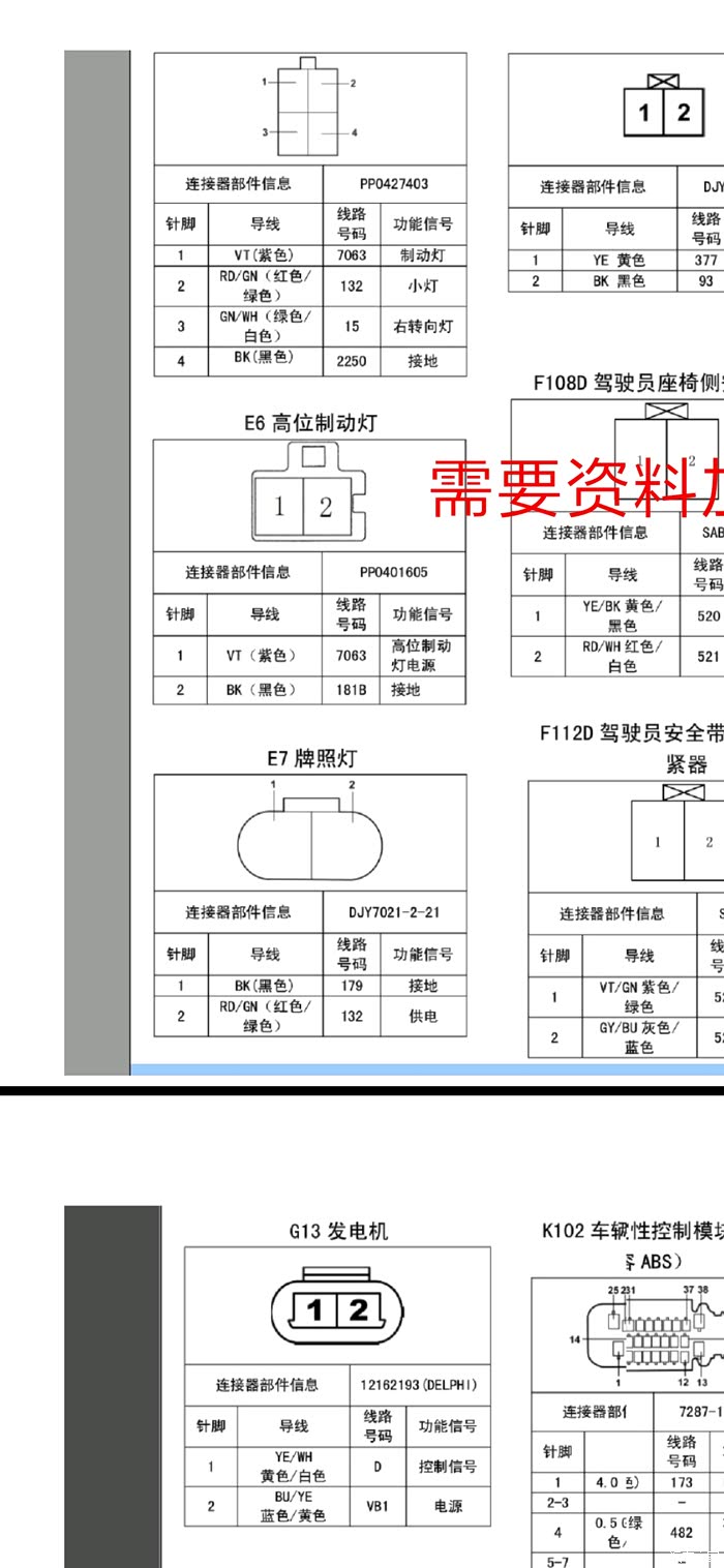

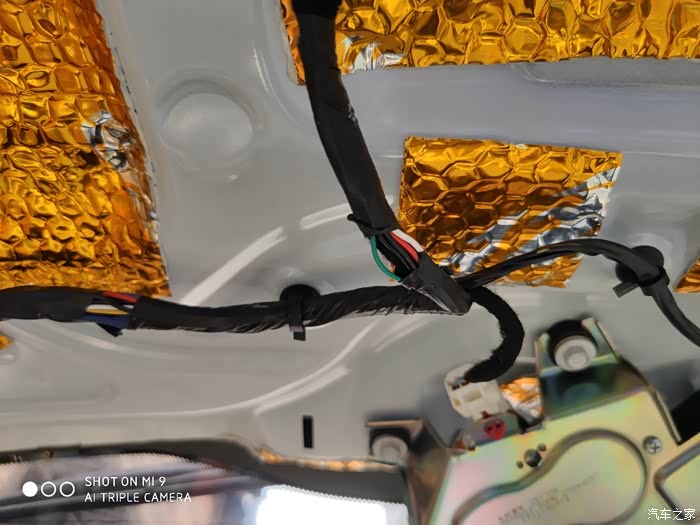

然后就被这山寨电路图骗了,早知道就电表测一下,你们就好了,不用测我直接告诉你们,别相信电路图的红/绿线,是白线才是牌照灯的正极线。
别信,白色才是正极,而且不用管其他线,就抽根白色出来就可以。
再次提醒,不是红色/绿色,是白色。
然后就接成这样
