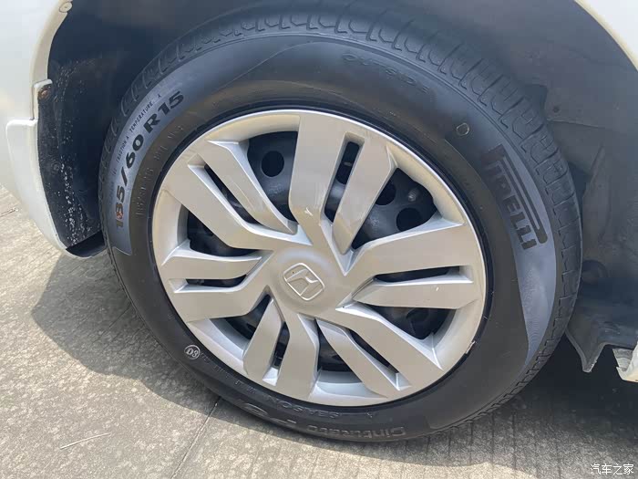

原车上的轮胎有一定年份了(两个20年,两个17年),磨损程度不大,但有老化的迹象,而且四个胎都不同品牌,胎纹不一样,会跑偏,加上最近广东雨水天气比较频繁,担心出现安全问题,所以打算把四个胎全部换新。
经过一番对比,最后选定倍耐力P8四季胎,原厂规格185/60R15不变,非对称花纹,耐磨指数700,主打一个CNM(超耐磨)。

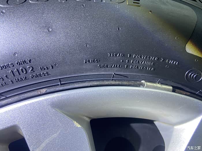

胎体结构:胎冠4层+胎壁1层(大尺寸有5+2和6+2)
胎冠层数:1层涤纶胎体层+2层钢丝+1层尼龙
胎壁层数:1层涤纶胎体层

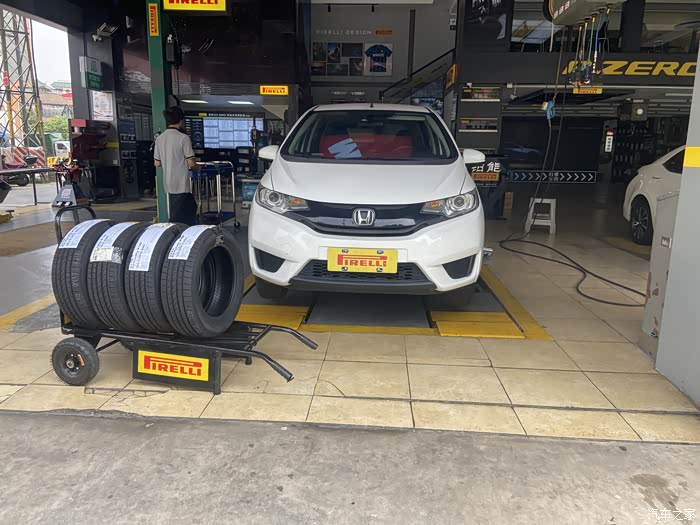

轮胎到位,是店里的现货,不需要等。

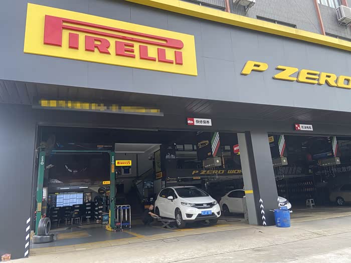

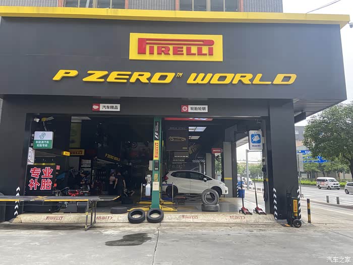

店面照(1)店铺环境干净整洁,龙门架是世达的。

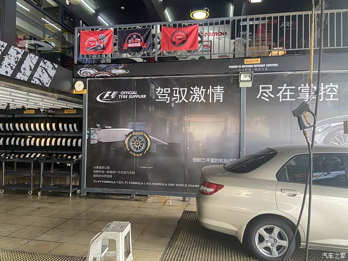

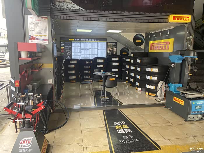

店面照(2)这里全部都是倍耐力P ZERO

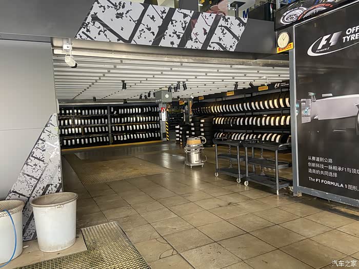

店面照(3)门店很大,里面库存不少呢
店面照(4)二层的客户休息区也很大

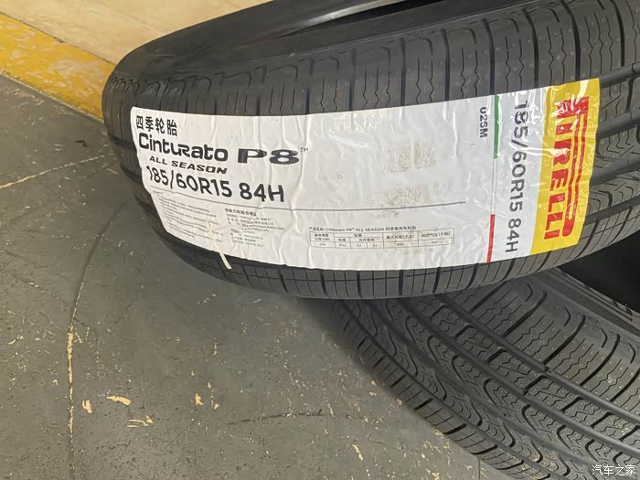

轮胎标签,标注了品牌、型号、规格、生产厂家。规格185/60R15,三飞的出厂尺寸,河南焦作生产

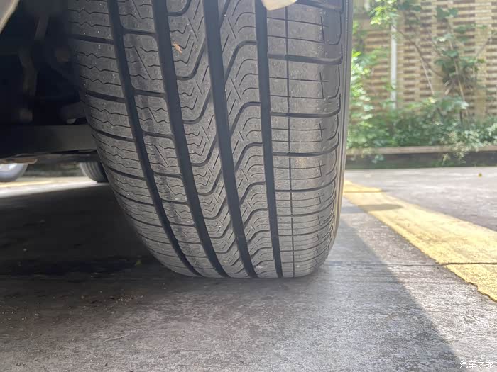

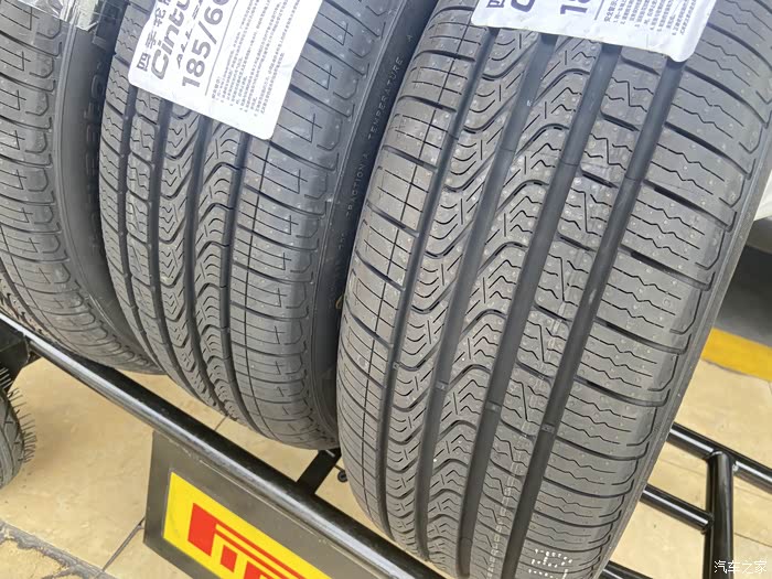

胎面花纹,四条排水槽,湿地性能比同尺寸的米其林XM2+要好。

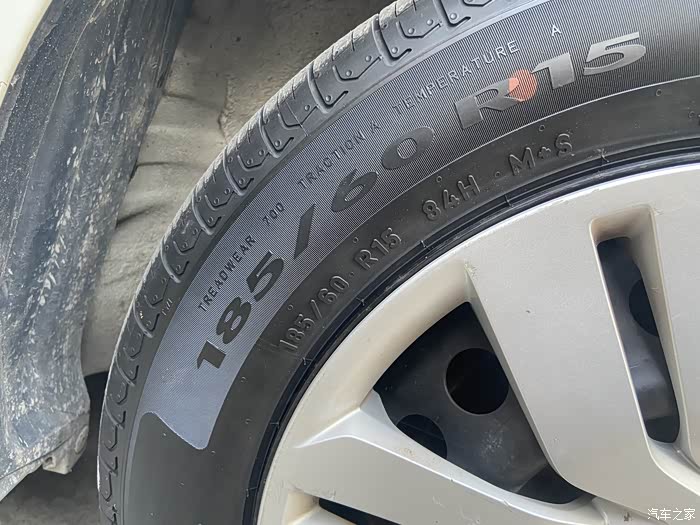

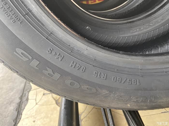

规格185/60R15,M+S代表这款轮胎的花纹可以在泥地和雪地上使用。但是,我不建议在雪地使用,始终会滑。

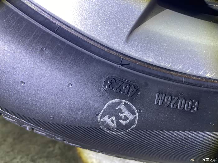

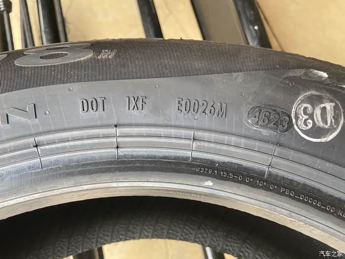

4623,代表生产周期是23年第46周,也就是23年11月份。

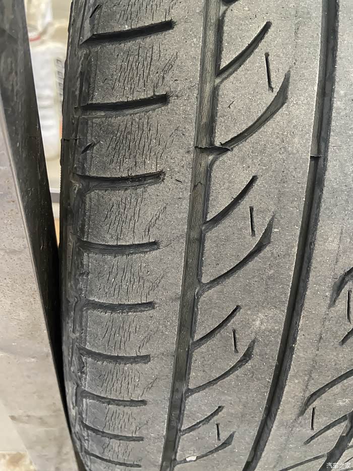

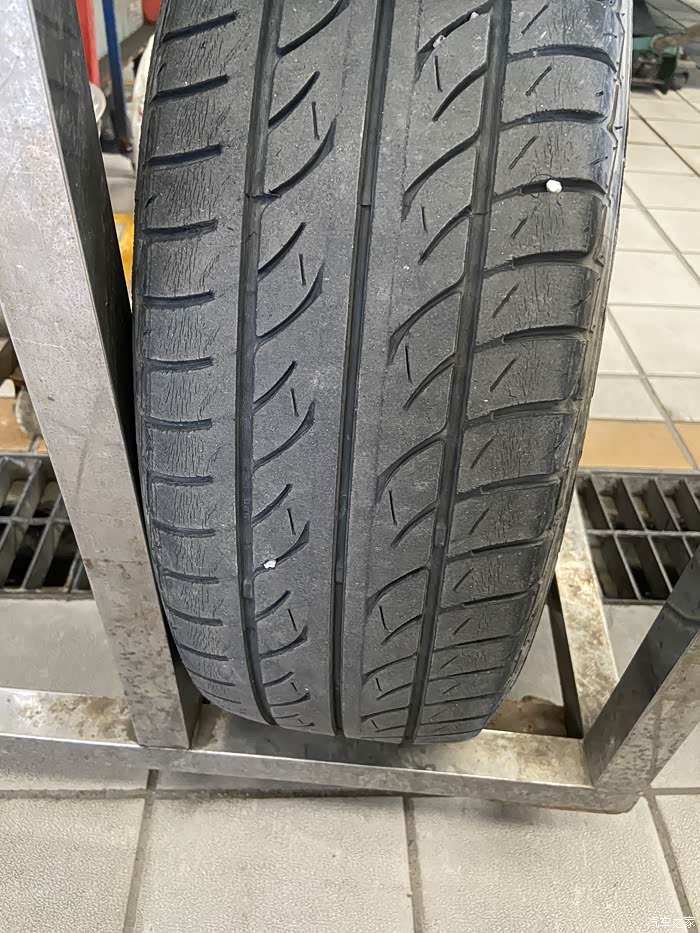

之前拍的旧轮胎照片(1),朝阳RP29,17年第10周生产。另外其他的3个轮胎,有一个是佳通228,有两个是双丰SF-809。
之前拍的旧轮胎照片(2),朝阳RP29,17年第10周生产,磨损不多,但是有老化的裂纹

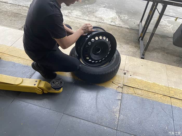

装胎小细节:用钢丝球把原厂铁轮毂边缘位置擦干净,打磨旧胎给轮毂蹭的橡胶残留。

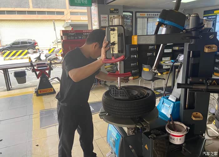

扒胎、装胎的工具

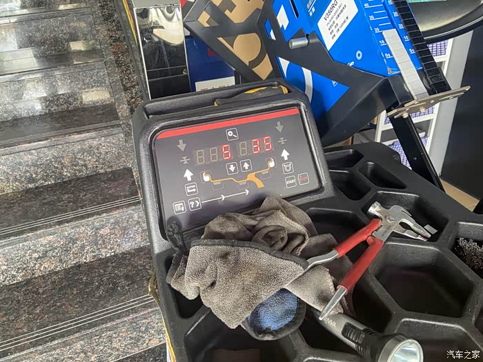

动平衡设备,刚套上新轮胎的数据5和35,红点黄点位置对好,卡上平衡块,把数据调整到两边的数值都是0。如果跑高速方向盘抖动,有可能是动平衡没有调整好。

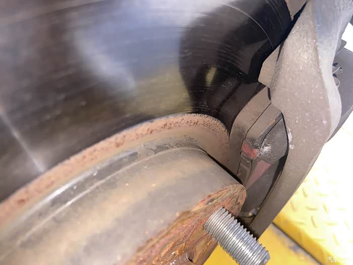

轮胎卸完可以自己检查一下刹车片厚度,看看避震桶芯有没有漏油。用手摸一下刹车盘是否平整。
避震桶芯没发现漏油
外侧刹车片还很厚

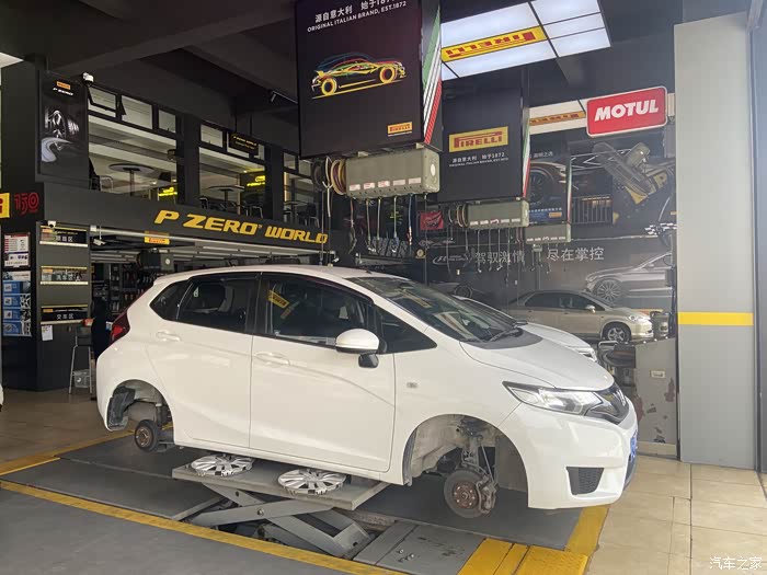

从卸胎到装胎,整个过程半个钟搞定。

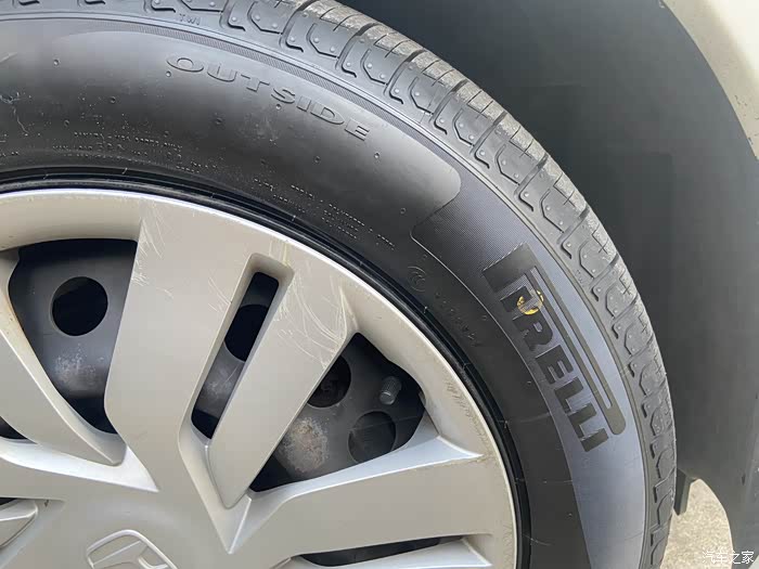

装完后师傅还在轮胎上抹了点不知道什么东东,可能是镀膜的吧,看起来很有光泽。
四条排水槽,湿地抓地力应该不会差。

轮胎细节图(1)
轮胎细节图(2)
轮胎细节图(3)
轮胎细节图(4)
