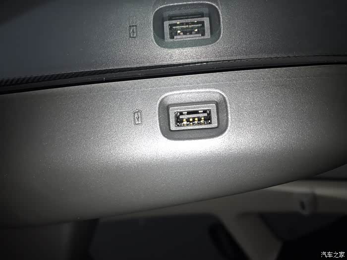

等不了厂家OTA升级了,问了工程师就算升级车机的行车记录仪功能,也只能记录没有声音的录像,E8的后视镜位置还预留了u***电源口,果断安排行车记录仪

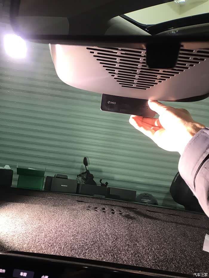

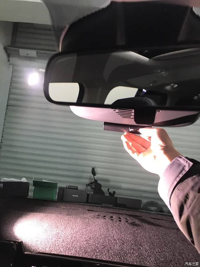

看了盯盯拍、360、海康威视,最终选了海康威视的D6,大小和口红差不多,盯盯拍的mini345都带一个支架,显得很累赘,论坛里有大哥选了360的k580,方方正正的也不错,就是颜色是灰和黑搭配的,不是很协调,我觉得单纯黑色一体就很美观,不显眼隐藏起来,和后视镜浑然一体最好
盯盯拍mini
360的k580
海康威视D6

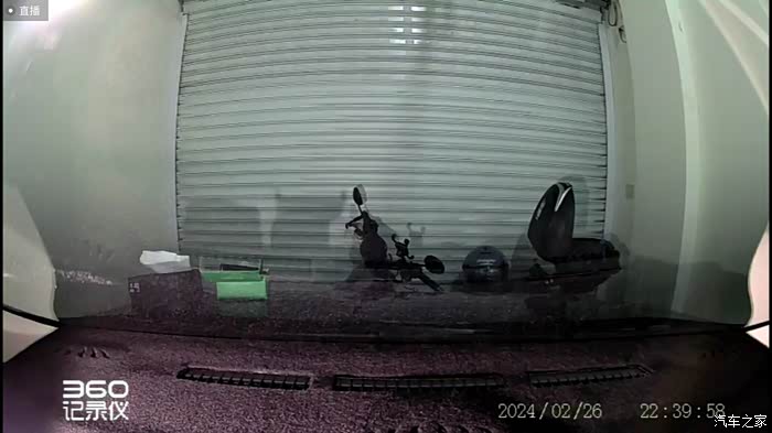

360的画面

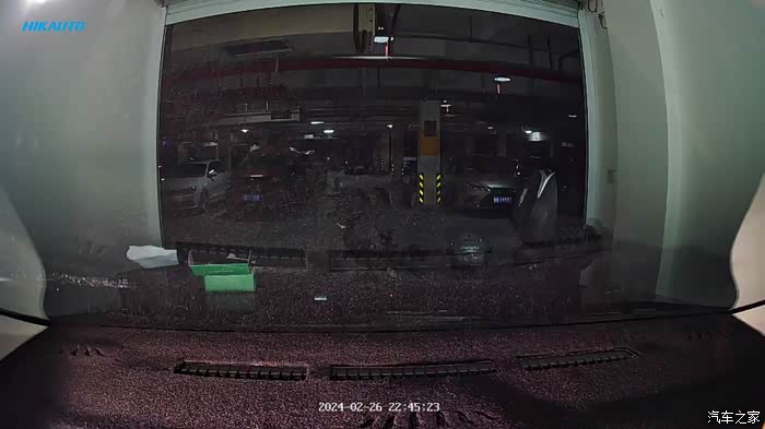

海康威视的画面

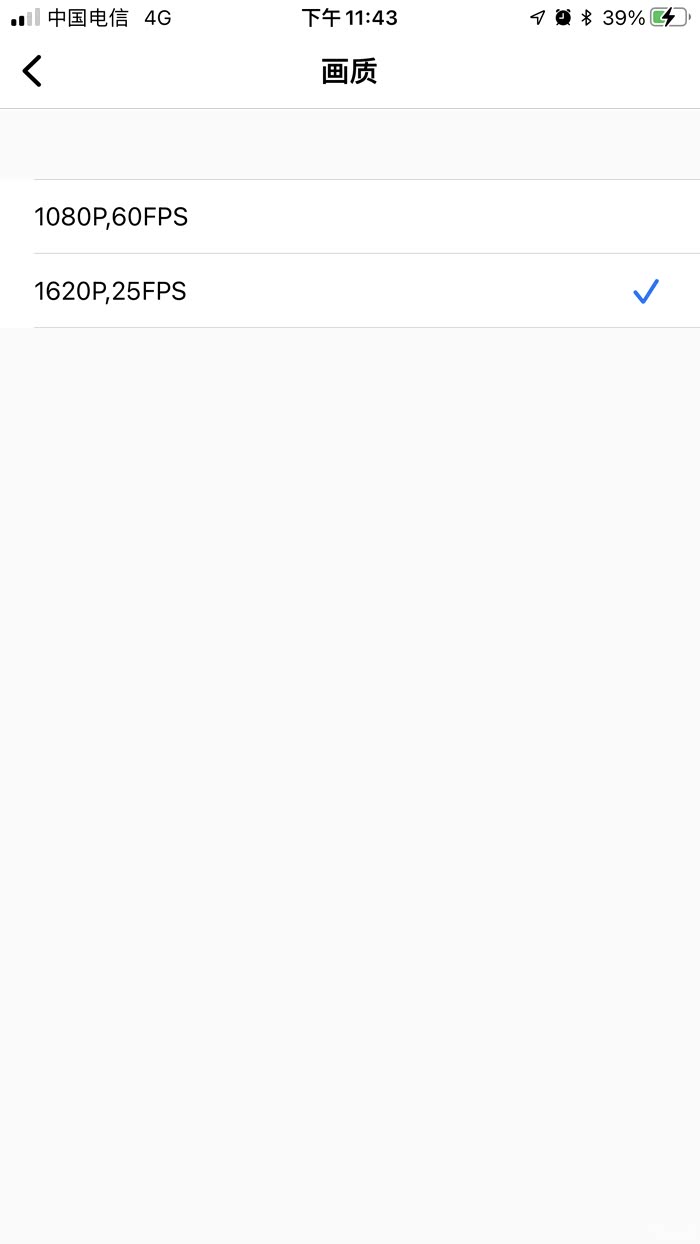

360画质选项
海康威视的画质选项更多

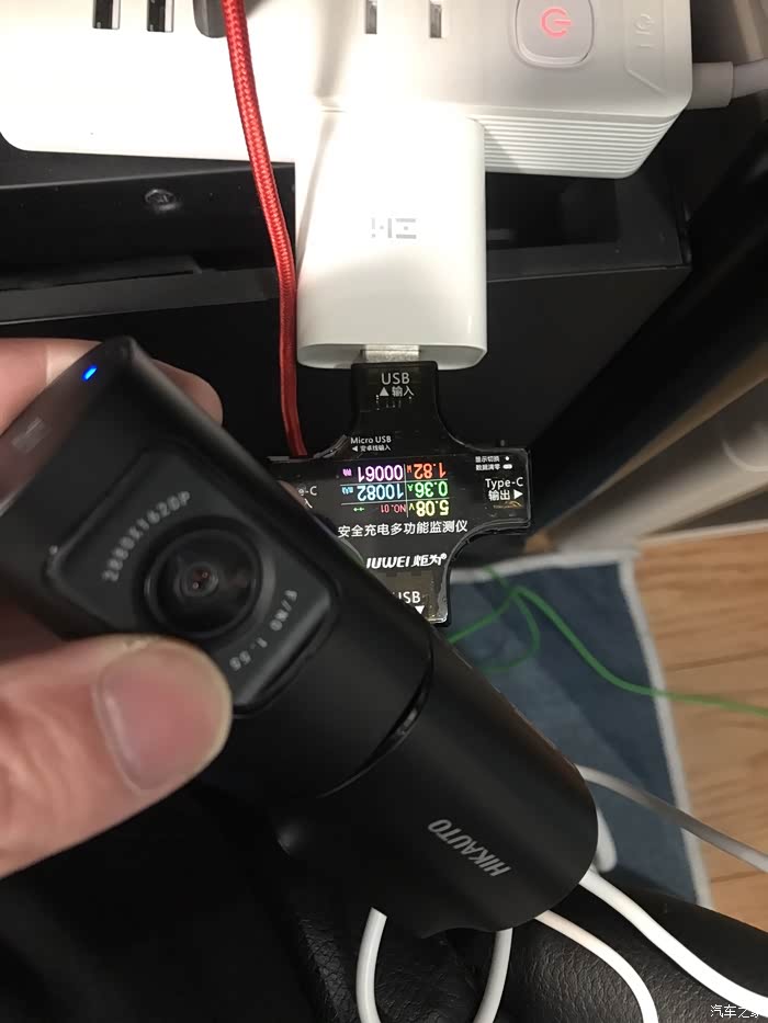

行车记录仪运行功率
记录仪运行时功率其实不大,也就5v0.36a1.82W的功率

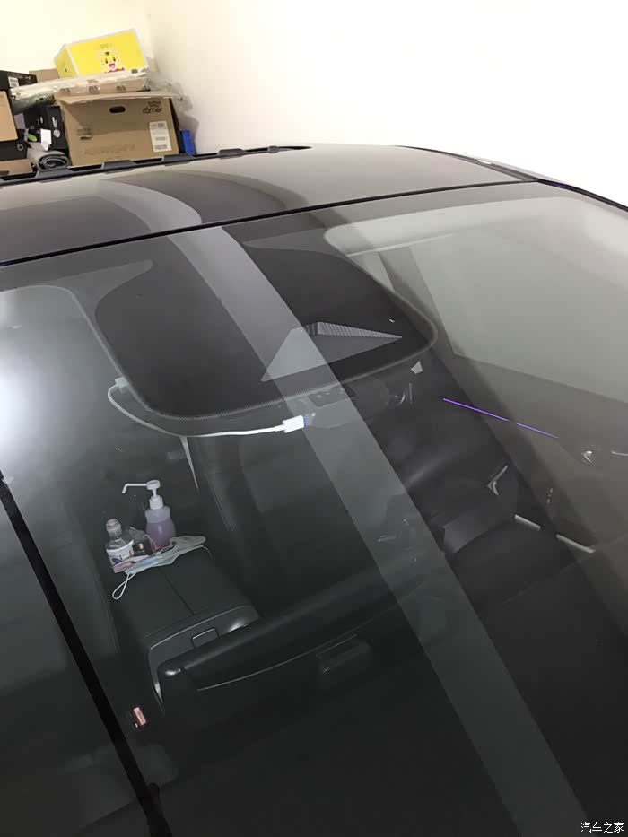

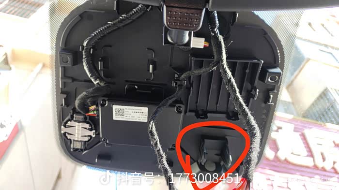

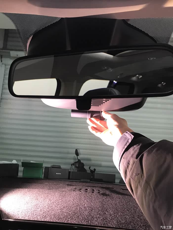

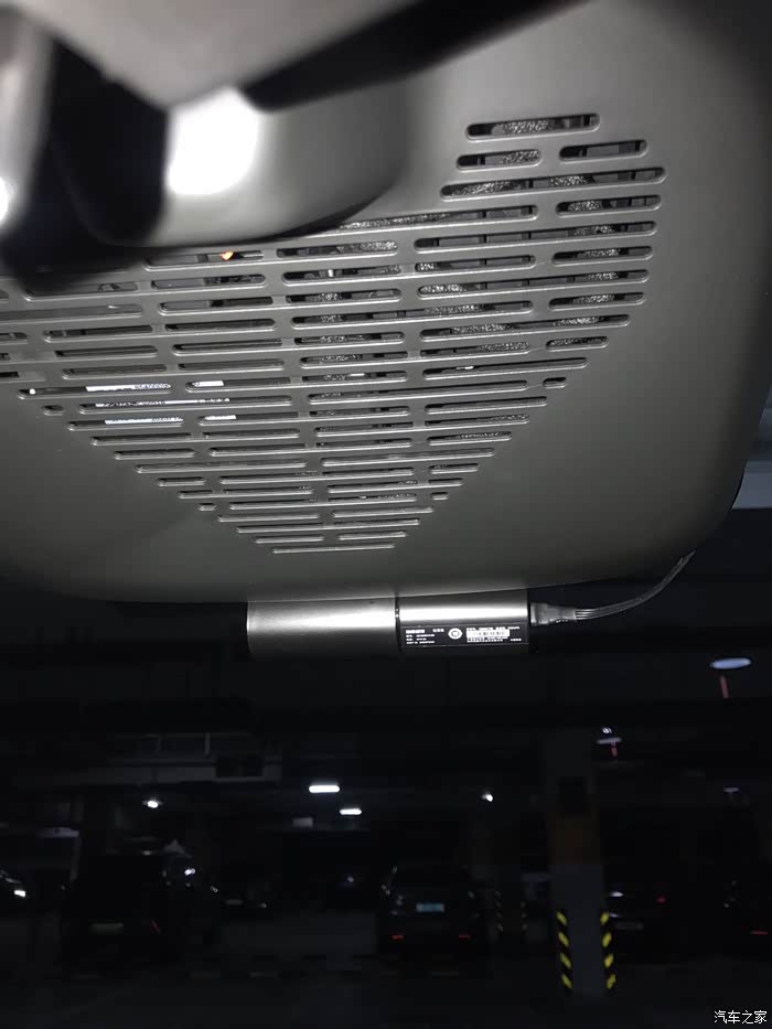

本来装在看左边的的位置,避开原车的摄像头,后来在网上发现那边根本没有摄像头
原车预留了摄像头的位置

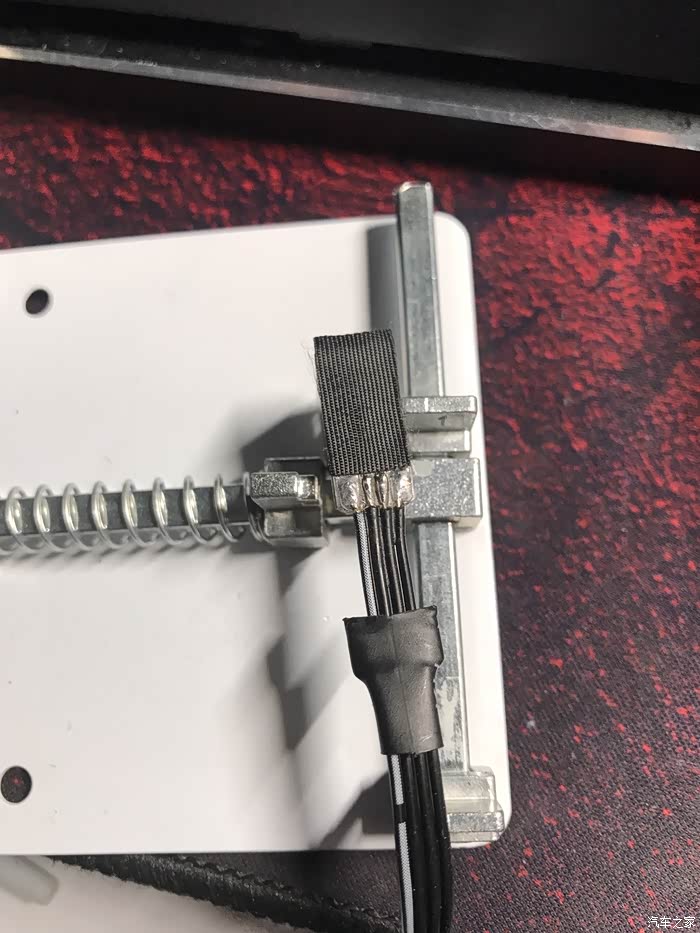

气的我又重新装到中间位,另外配了电源线,自己改到合适的长度
原来没移位置的时候
移到中间位后线长了很多

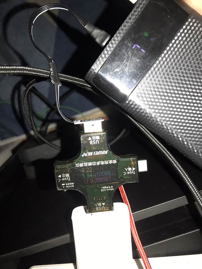

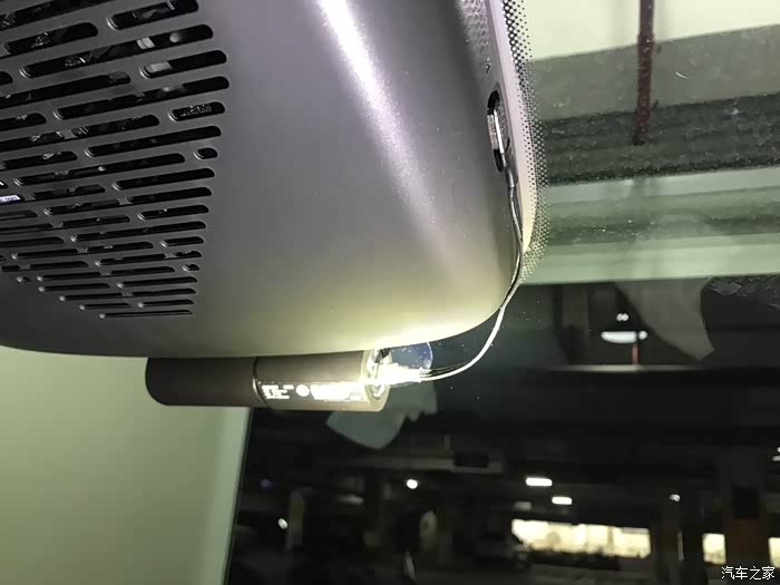

焊接
线跑2A没问题

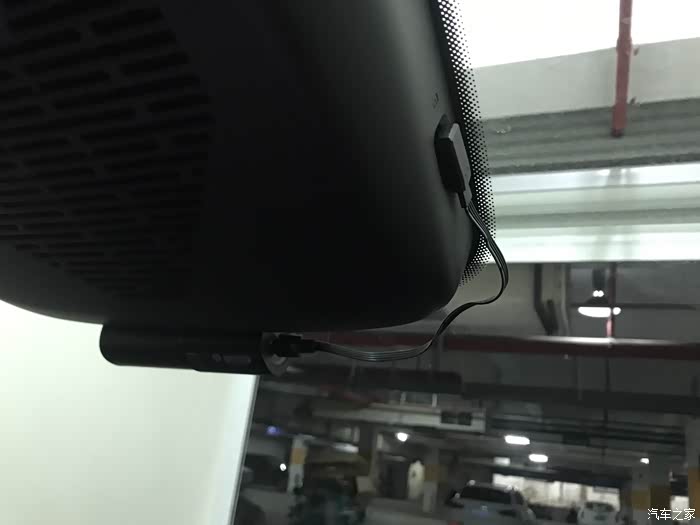

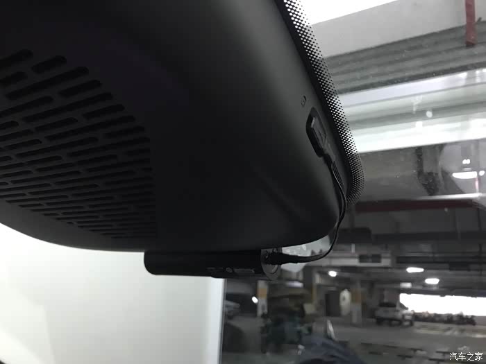

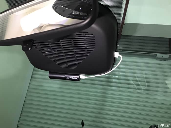

装车

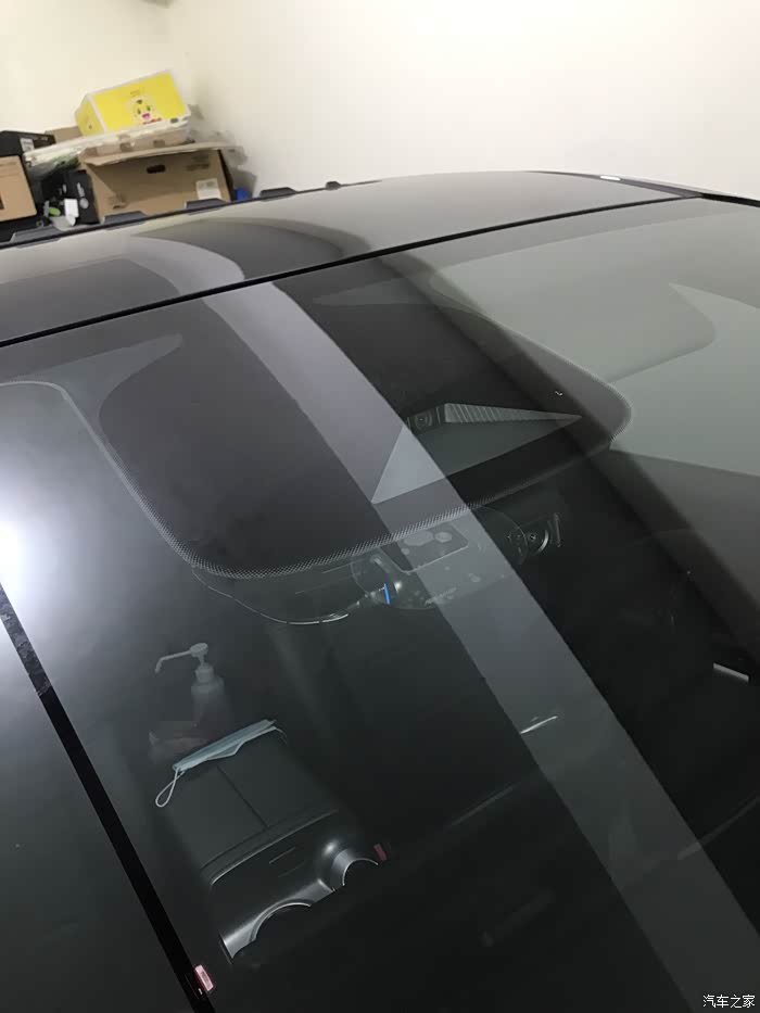

外面看很协调,蓝色的是400GB的存储卡
车内摄像头保持剧中位
附上行车记录仪视频,海康威视的app也很好用,连上记录仪wifi,就能和家里的监控一样随意拖拉,下载自己需要的视频
