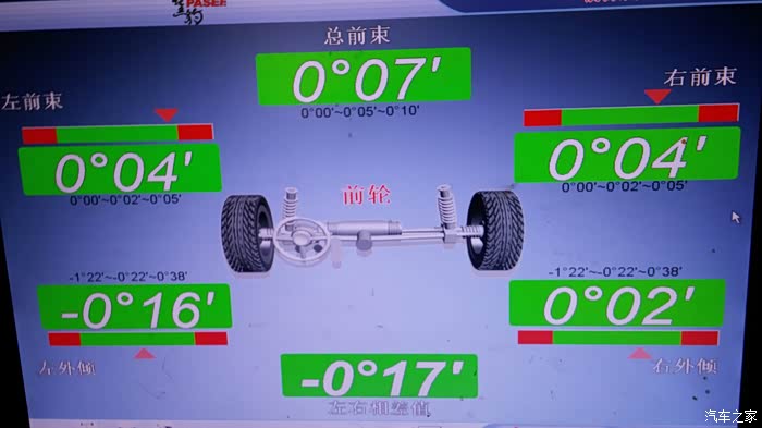

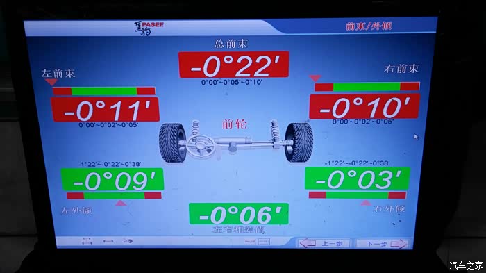

----------------------------------------------------------------------------------------------------------------------------前两天和一位提车几个月跑了3万公里的大神讲起这问题,他说去做做四轮定位吧,会有改善,我听后心痒痒的,找朋友推荐了一家激光四轮定位(3D定位),要价80价格公道,今天有空马上杀过去,把车升起一看,震惊了……
这个就是调整前的前束,我刚开始也不明白正负是什么意思,师傅解析了一下就明白了,怪不得觉得那么容易跑偏,估计原因就在这里。

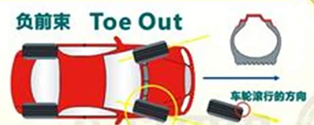

负前束大概就是这样子,原来我的车一直这样跑了几千公里,怪不得我一直适应不了,感觉稍微一动就偏,而且是不听话的那种偏
师傅说常规应该是正几分的,大概这样子。

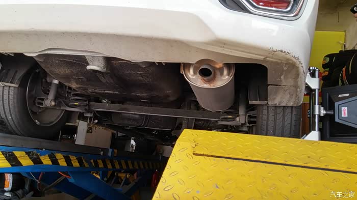

然后就开始调咯~~师傅一句你这个昌河铃木不错嘛,吓尿我,马上问师傅拿的是什么数据,答曰不是昌河铃木么,我说这是长安铃木启悦,师傅马上再查找,发现数据库很多车型只到2014年款,锋驭,维特拉,启悦都没有……
我打4S问:第一次答曰厂家要保密,他们不能外传。
          第二次答曰这款车的很奇怪,厂家给了源代码,他们找四轮定位供货商录入数据,发觉出来一个很不合理的数字,所以他们做四轮定位也是靠边调边试的。
再次被4S和长安铃木雷到,我就让师傅找个天语的,再根据经验调吧,反正也出不了大问题。

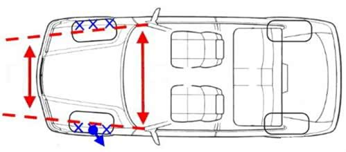

前束正负示意图
师傅又打电话咨询了四轮定位设备的公司,他给出建议是3-5分,所以最终就调了4分。
这里还出现了一个小插曲,提醒一下大家,师傅做四轮定位前会把方向盘正中固定的,但大家也知道启悦的方向盘很灵敏,稍微歪一点点,也会有偏差,所以第一次调好后,我试车时方向盘是正中稍微偏左一点,车才是跑直的,第二次我就自己把方向摆正,再让师傅调,问题解决了。外倾师傅说是允许范围,不用管,但我觉得是否差距有点大呢……大家说需要再去调一下么
-------------------------------------------------------------------------------------------------------------激动人心的时刻来了,调好后马上上内环,跑了一小段80试车,感觉直线时比之前稳定了,有一个力扯着方向盘指向正中,市区跑不用经常微调,轻松多了,(可能也有部分是心理作用,需要找时间跑段高速试试)

调整时的图片。

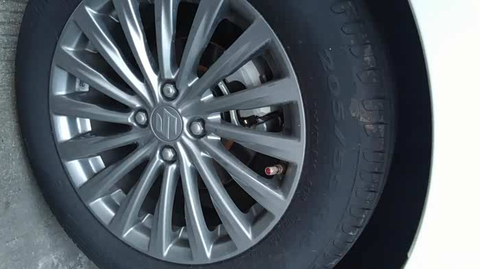

205 55 R16的轮胎,很饱满,为什么要换这款?因为50转55操控会减弱,所以换一个偏向操控的品牌,抵消这个不利因素,而且这品牌还耐磨。
舒适和静音,只要有提升就够了
送的气门,还可以

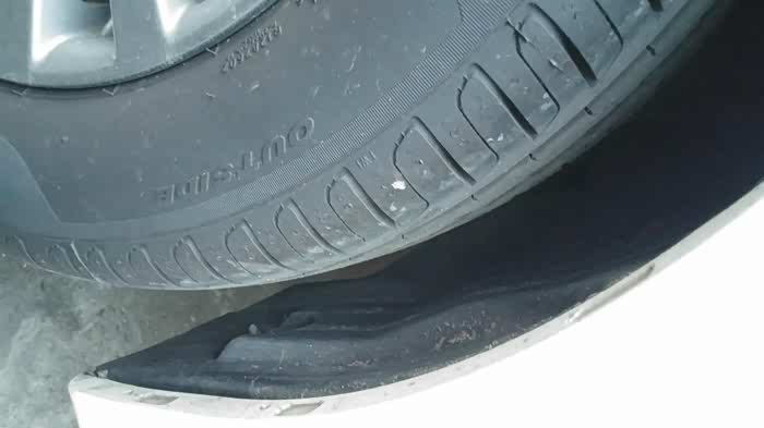

OUTSIDE,第一次换时店面把我四个轮的INSIDE都向外面了……如果不是非对称花纹我也懒得换回来。谁知换回来时发现一个后轮扎钉了,十分怀疑是店里做的,但没证据
