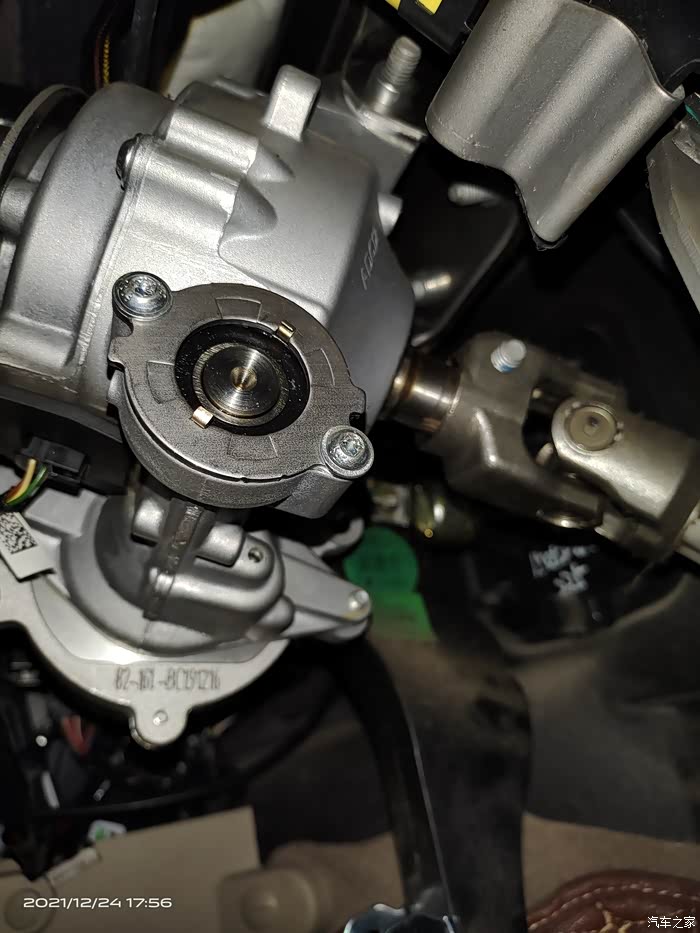

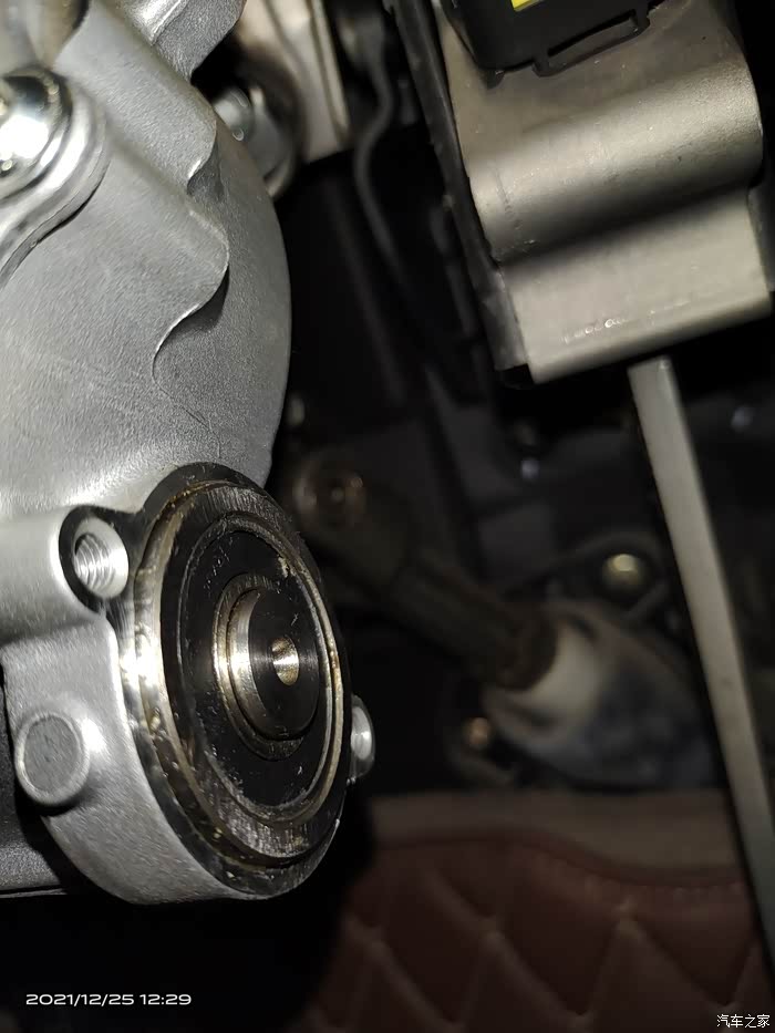

       下面说说详细经历,我的车14款630是电子助力,在电机对侧有一个轴承端盖(这个很关键),我原打算拆开它,研究下能不能从这里下手去灌黄油,不想直接钻孔,拆下端盖后看到轴承慢慢移出来了一点,但取不下来,觉得没什么办法,打算装回去再打孔,然后又原样装了回去。装回去之后,怕那个轴承移动会出什么问题,就点火试车,试车就发现,方向盘卡滞问题没有了,打到底也没有那种一抖一抖咯咯响的现象了。居然就这样好了,到现在开了一段时间也没出现卡滞情况。我猜测是装回去的时候,歪打正着吧蜗轮蜗杆的配合间隙调好导致的,或者是蜗杆在移动过程中,把它周围的润滑脂蹭到了一些,然后润滑了齿面。不管怎样,现在暂时是好了。
下面上图
这张是拆之前的
这张是拆掉端盖的,可以看到轴承跑出来了一点。
