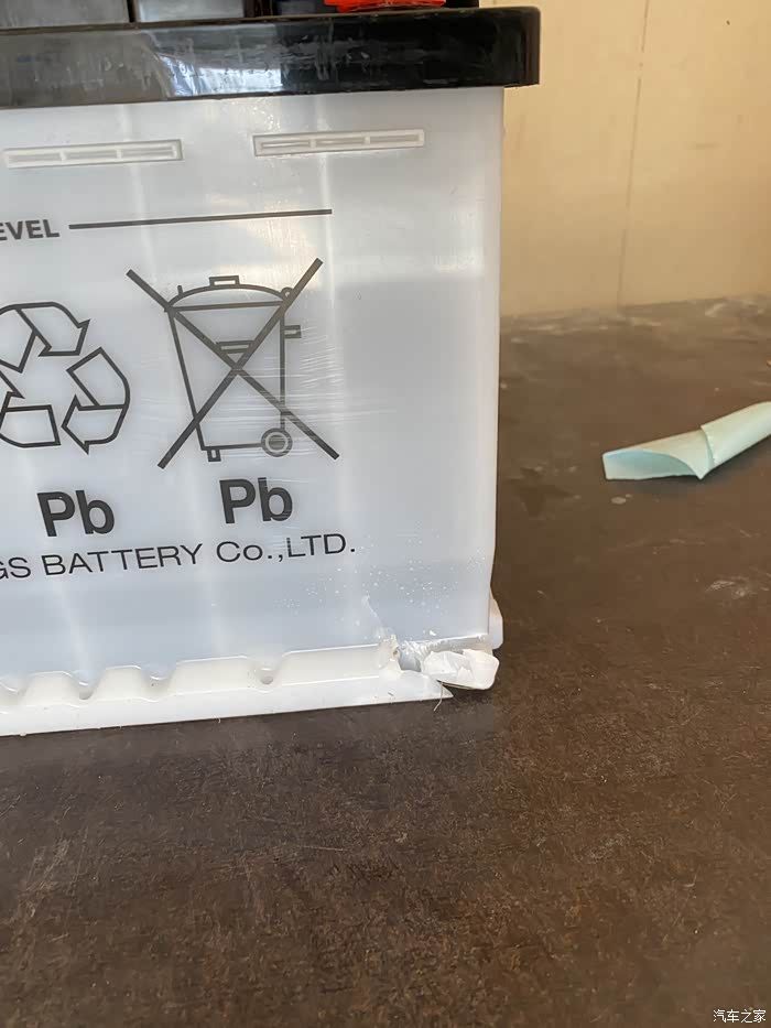

谴责一下物流野蛮装卸,第一个新电瓶居然被摔裂(漏液)了,哎!

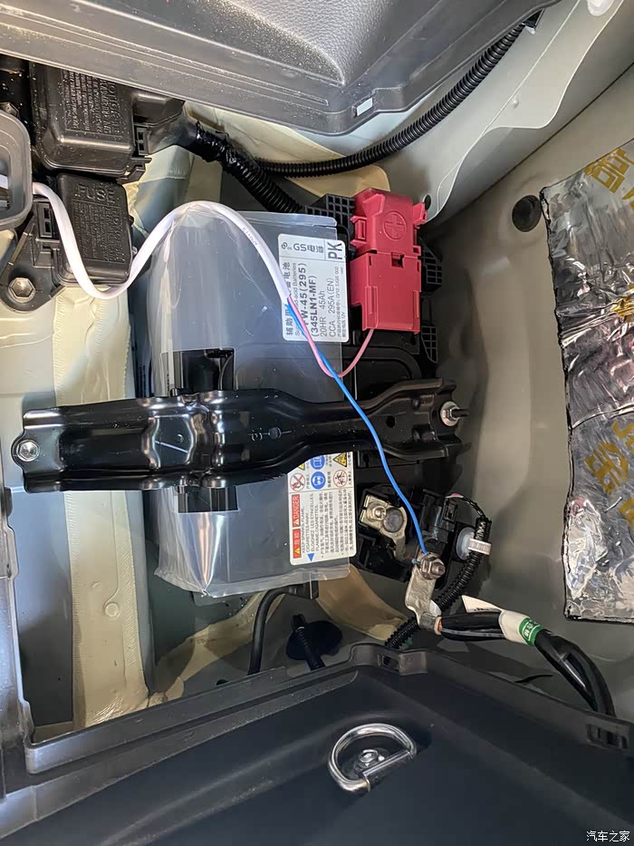

由于不想摘负极(丢数据),舍不得自己培养的ecu数据(ecu自学习数据),所以采用搭电跨接换电瓶,正好家里有备电和电线,

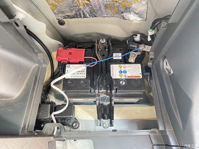

跨接换电的备用电瓶
跨接正极
跨接负极

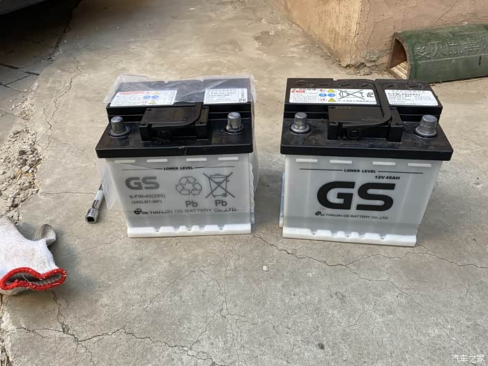

45ah小家伙

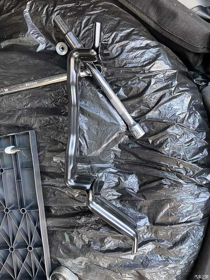

压板和换电瓶所用工具
荣放原车小电继续再老卡上服役,老卡小电瓶退出现役,合影留念

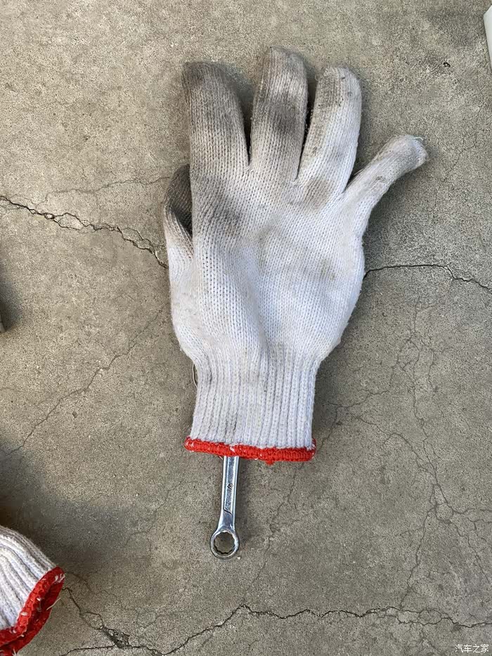

因为是跨接换电,拆卸原车电瓶正极柱时为了预防短路,在小扳手上套一个手套,防止小扳手松螺母时碰到车体
第一天的电瓶,好端端一个新电瓶就这样报废了!哎
漏的酸液

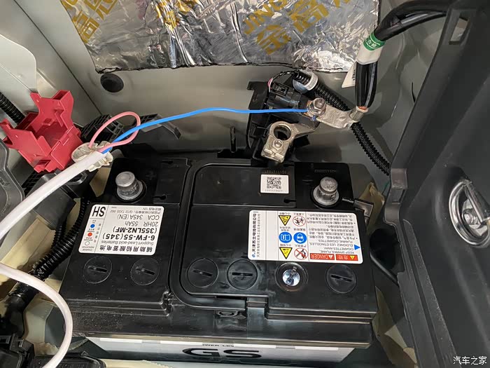

第二次的新电瓶没问题

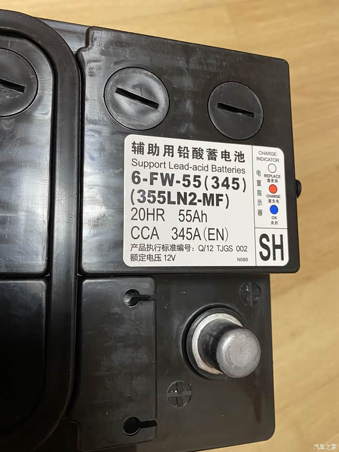

混动专用电瓶
安装就位!满坑满谷!这才是应该有的样子
安装极柱,同样利用手套扳手搞定

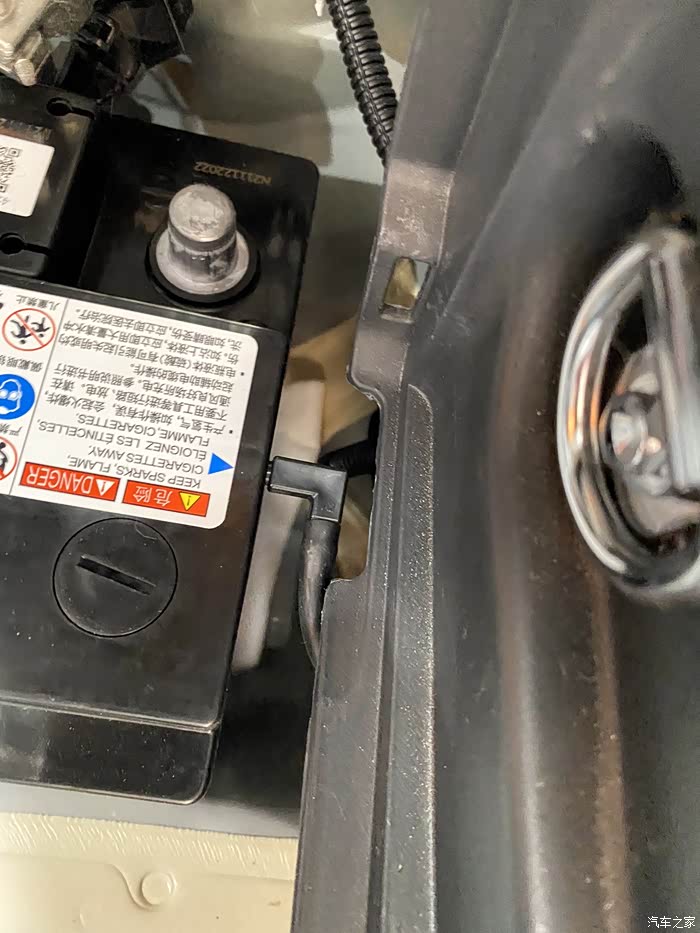

注意这个气管一定要装好!

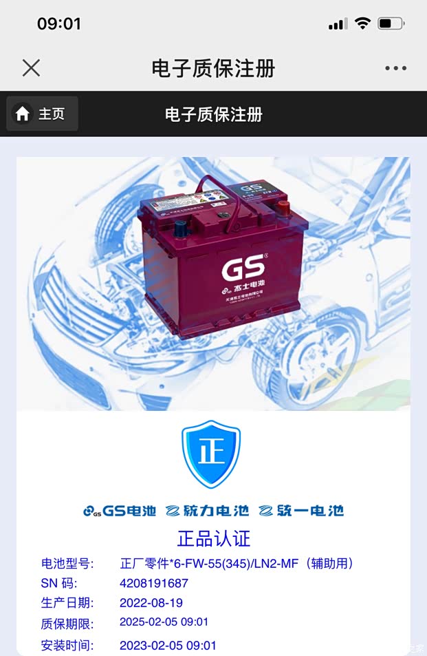

官网查询的日期,去年8月产
