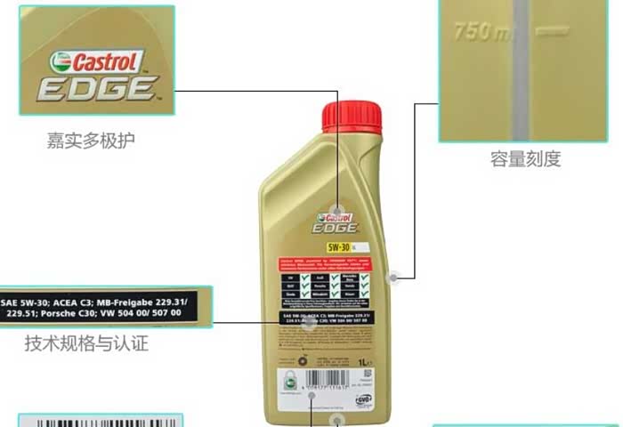

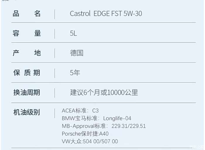

我的车子是斯柯达YETI 1.4T,新车前6万公里,一直使用4S的大众尊选机油5W30,6万到目前23.4万公里一直使用的是某东全球购买的嘉实多机油 极护EDGE FST 5W-30 LL C3 1L 大众专享 德国原装进口,一直效果很好,动力丝滑,机油持久性也比尊选好,都是一万公里更换一次。现在这个机油某东没得卖的了,只有嘉实多极护全合成机油 A3/B4 5W-30 1L 亚太版,但是某东网站提示不适用我的车子,对此我有些疑问,所以来求教大家:

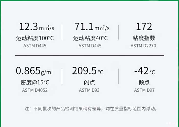

之前的进口极护EDGE FST 5W-30 LL C3 1L 大众专享,粘度11.6左右,认证是VW50400\50700,现在这个嘉实多极护全合成机油 A3/B4 5W-30 1L 亚太版,粘度12.3,认证是VW50200\50500。请问现在这个亚太版是否适合我的车子的EA211 1.4T使用,谢谢!
