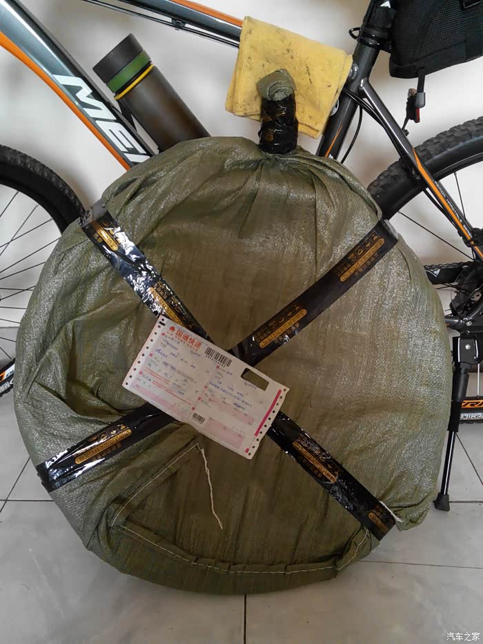

  这包装  活活一个大蒲扇 今天也很热 38度......

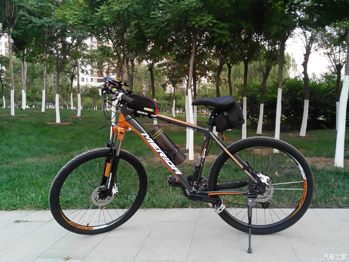

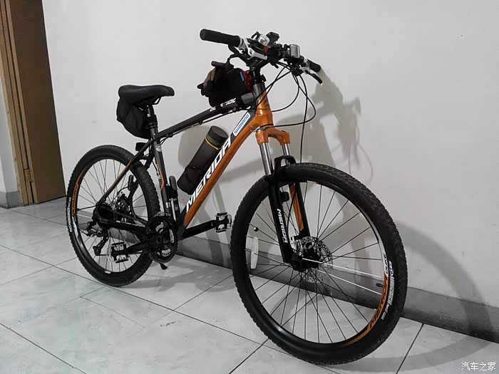

好吧 再来缅怀一下 之前的样子吧 安静的花美男

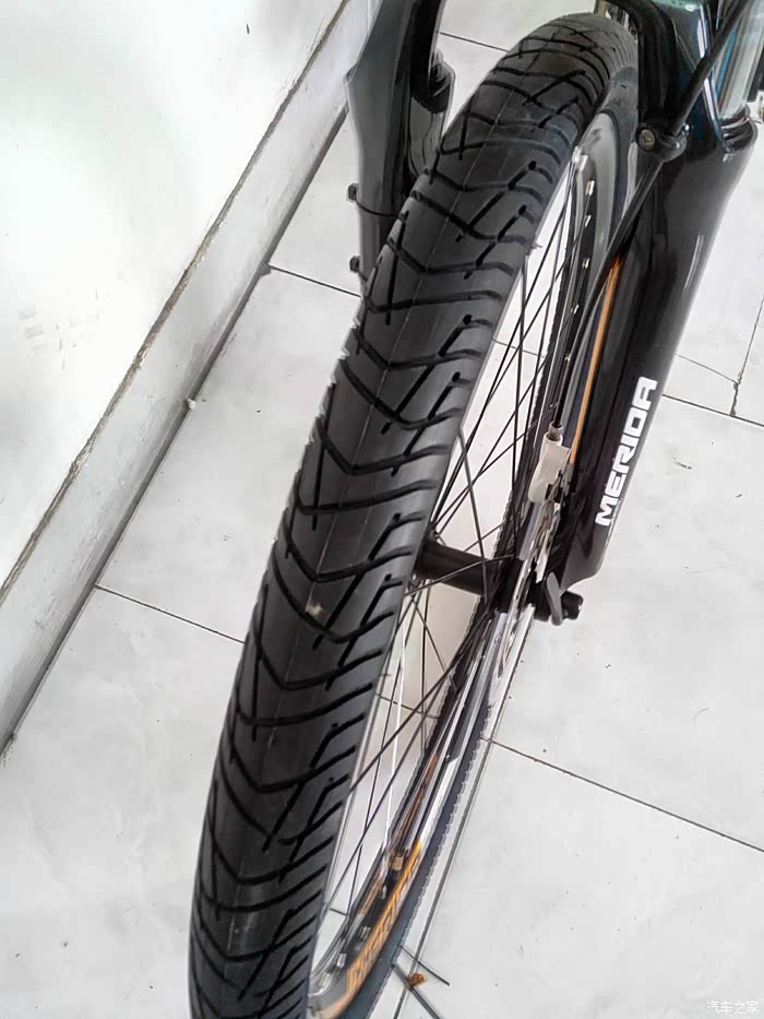

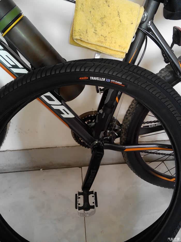

来啦 上硬货吧摸着还不错 感觉比原车的轮胎还厚实点 尤其是胎壁

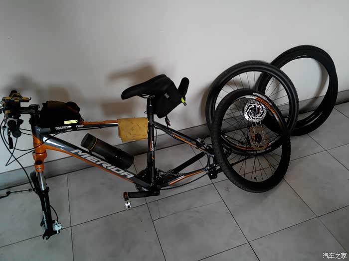

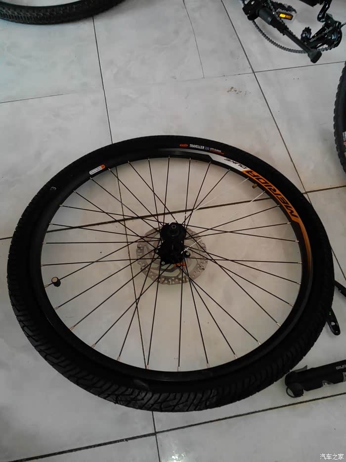

  大卸好几块 伙计忍忍哈 换双新鞋 马上就好
说实话 以前骑车就是能骑 什么补胎换胎根本没玩过 不过还好 真是看把轮胎看多 上手就来啊

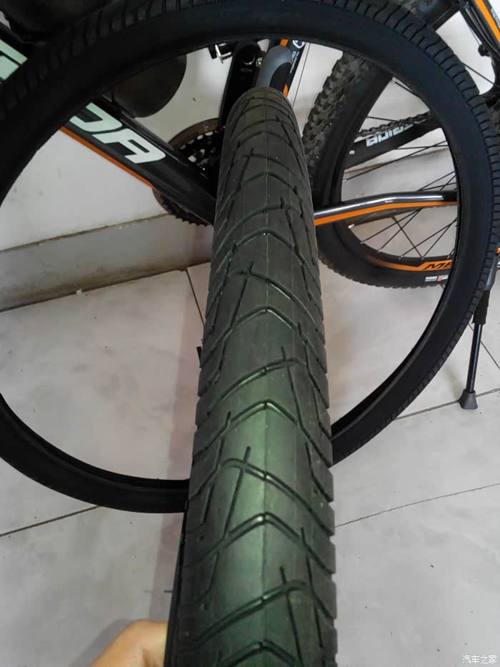

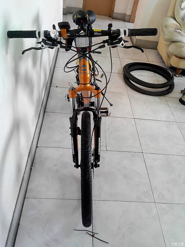

好了一个前轮.....

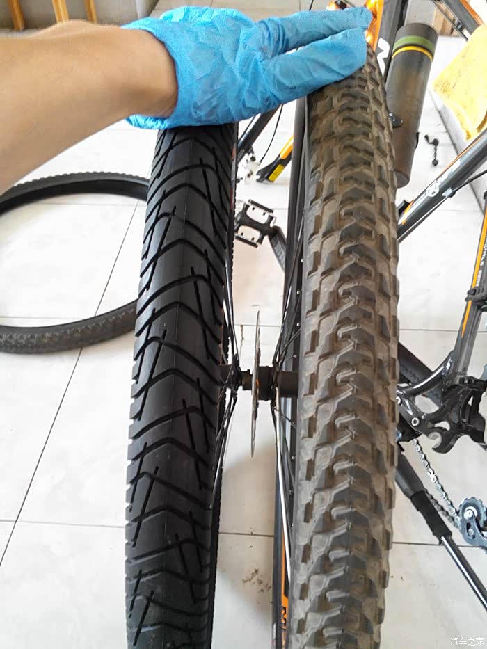

同样的1.9 还是齿胎看着更魁梧啊  这个应该叫做半光头胎 才对吧 大神们?

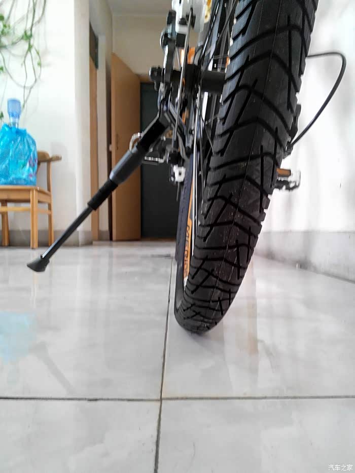

纹路看着还挺好
比起齿胎来 那真是珠圆又玉润啊 哈哈

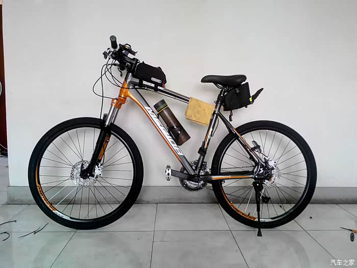

准备下楼 耍一圈去
前后轮都打了50PSI的气 最高65PSI

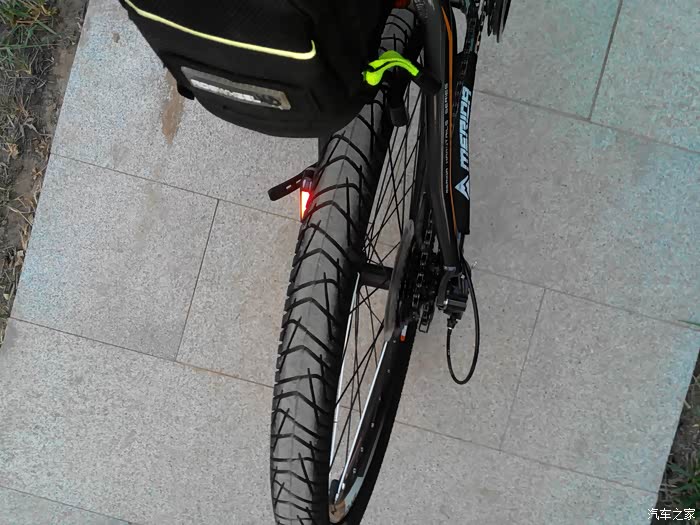

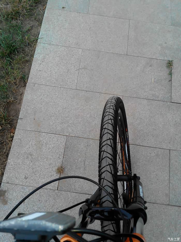

      今天太热了 太阳下山了 码表还显示33度呢  所以就骑了17公里 试了几次刹车 都是干燥路面 速度20左右吧 距离上都差不多 不过刹到出现抱死开始滑胎的时间要比原车齿胎来的早 毕竟有所得有所不得嘛 后来又快速过了几处弯道 抓地感觉也不错
      总体感觉还不错 骑着确实轻快了不少 不过别指望速度会因为换了光头胎就提升 速度是完全要靠体力来提升  不过 在没有之前的嗡嗡声了 安静了太多啦
