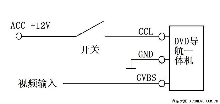

(1)首先决定倒车影像启动控制方式。启动方式有两种,即随倒车灯自动启动和手动启动。随倒车灯自动启动,DVD导航CCL控制引脚接倒车灯正极;手动启动,CCL控制引脚接手动+12V开关。
                              自动启动
                                      手动启动原理图(不接线的脚未画)
考虑到没倒车影像也开了半年,一般情况下倒车没影像也问题不大,又考虑论坛里介绍倒车影像启动慢、不能自动关闭的问题,决定影像不与倒车灯联动,单独加装启动开关,需要用的时候手动打开。按此法,摄像头和CCL信号需+12v电源,从哪取?初步决定从点烟器内引脚取电(理论上没问题,实际操作上困难很大),实际上从DVD的ACC端口取电。

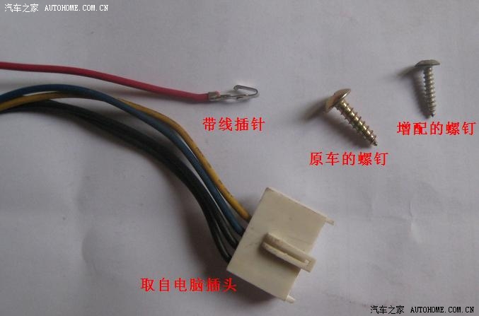

     自攻螺钉两颗,10mm长,螺纹大径约2.5mm,摄像头固定用,车上原配的两个螺钉大了。
     带线插针一根,从电脑的电源与主板连的插头拆下的插针正好

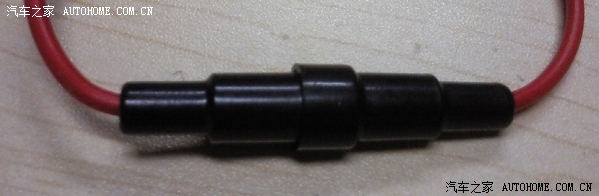

       保险盒+1A保险一套,就是下面这个东东,最好加装,以防短路引起故障。

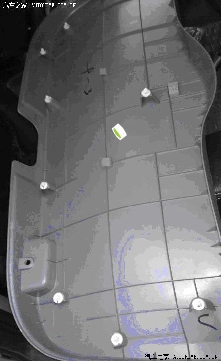

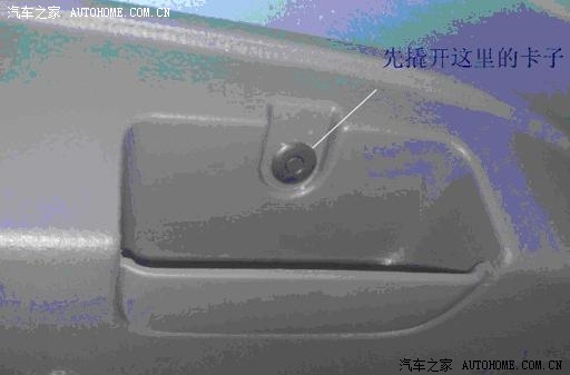

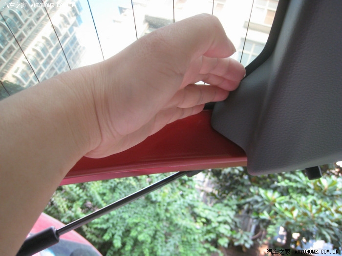

   1)拆除后盖内饰板
   先用平口起子撬或指甲扣掉下图的卡子(主要是怕飞了),然后手指伸到内饰板与后玻璃之间的缝里,稍微用点力往外拉,只听到卡卡的几声,内饰板就脱开了。
白色的都是塑料卡子。

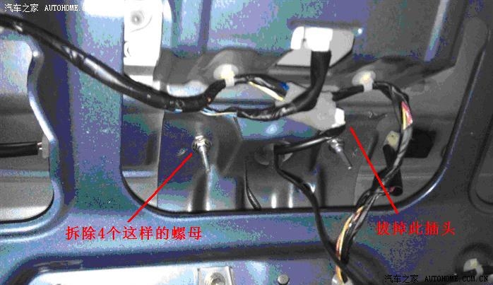

    2)取下后盖牌照灯护板
这是我事后补照的装好摄像头后的牌照灯护板

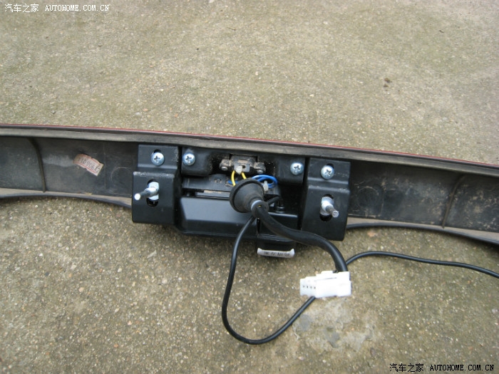

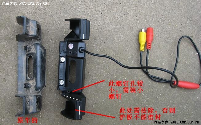

  3)安装摄像头
拆下原把手→用平锉刀修正摄像头带的把手(图中标明的部分)→安装摄像头
  4)安装护板
按拆下的相反程序将牌照灯护板装上,注意检查密封效果,否则需重新修整摄像头把手。

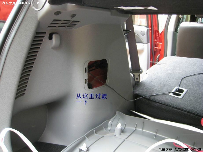

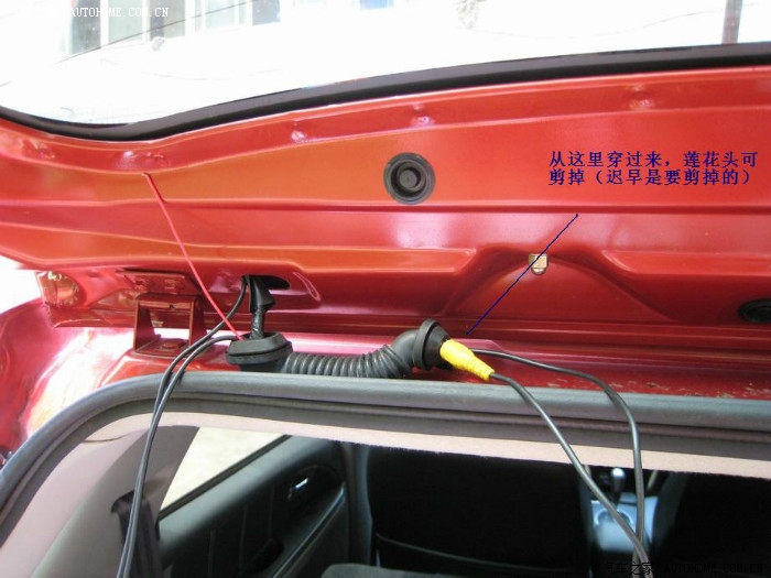

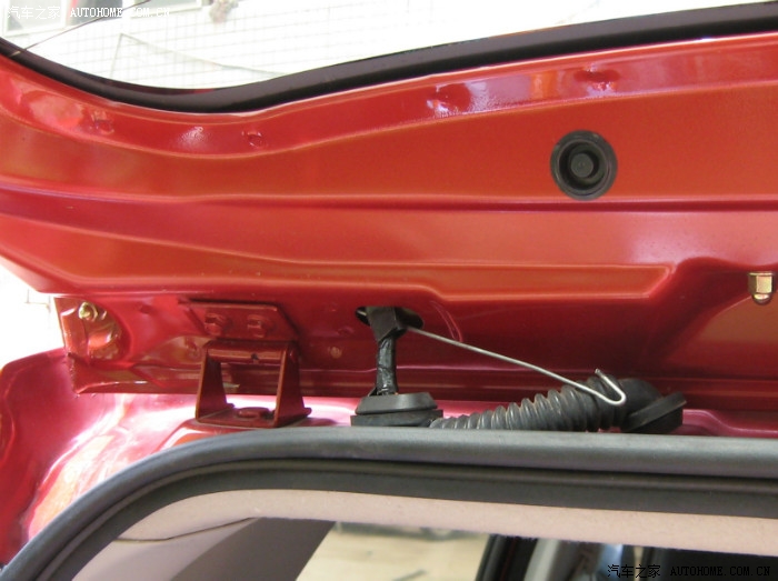

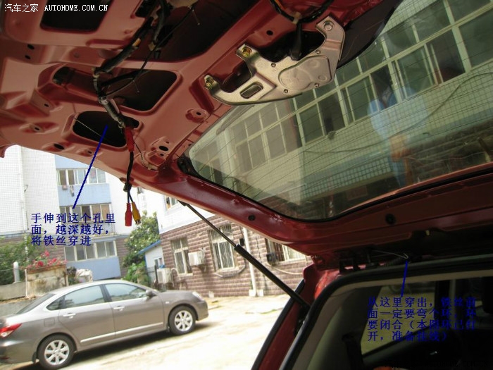

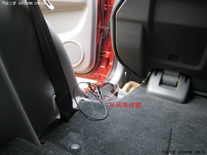

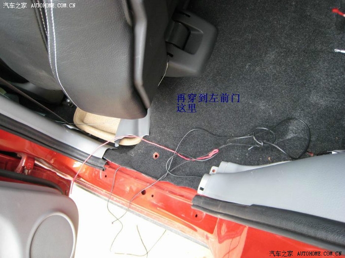

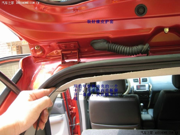

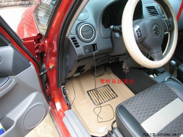

  5)穿线
直接上图片。

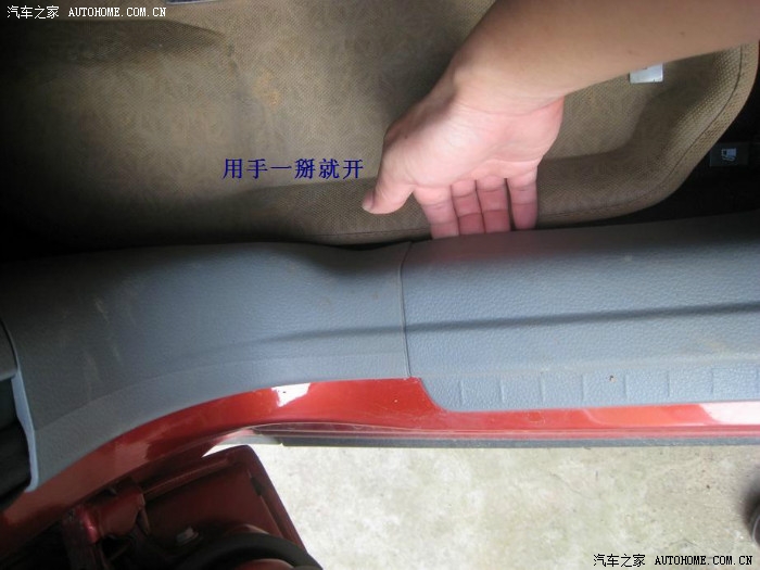

门边护板的拆卸方法:

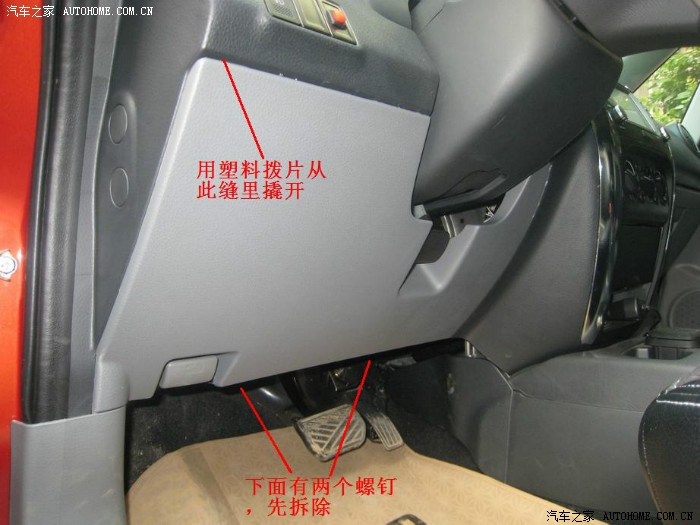

方向盘下护板拆卸方法:
雾灯旁按钮盖拆卸:方向盘下护板拆掉后,左前门全开,人坐在门下边框上,人后仰,手从缝隙处伸到雾灯旁按钮盖背面,捏住卡子往外一推即可。

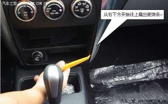

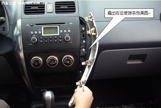

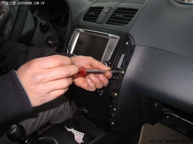

   6)中控拆卸
可参见http://club.autohome.com.cn/bbs/thread-c-529-5330169-1.html。
拆亮条,我的方法如下(借用图片):
手捏住装饰亮条已撬起的下角,边摇边提边撬,直到所有的卡子都脱离,就可以取出亮条。(借用图片)
拆DVD(借用图片)

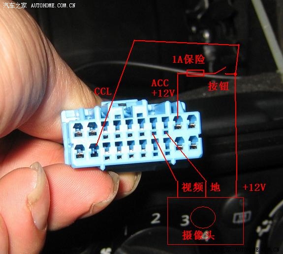

接线图

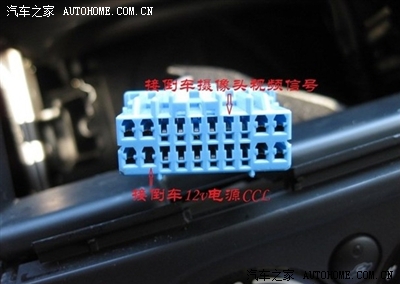

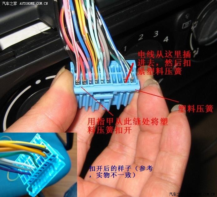

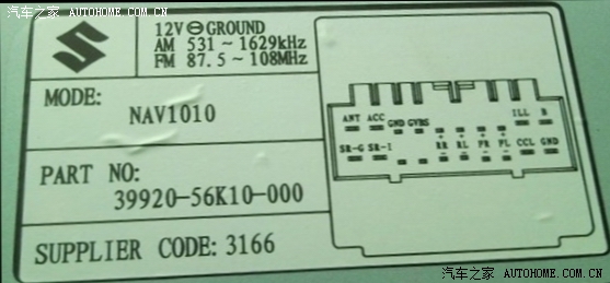

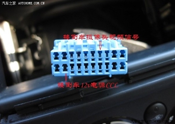

下面是DVD导航一体机的接口图(借用网上图片)
ACC就是DVD的电源,在钥匙拧到第一格的时候就通电了。注意:CCL只是触发端子,并非DVD供电电源,实测CCL+摄像头总耗电只有0.15A。

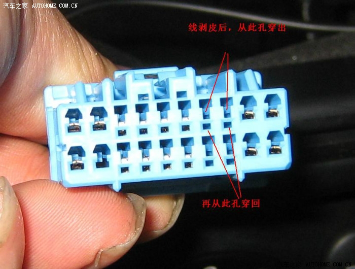

CCL接线就用前面提到的带线插针,与摄像头电源连在一起。
ACC接线方式;
视频及视频地接线法:

  4. 保险最好不要省,一旦摄像头短路或接线有误,可最大程度保护原车保险不会烧掉,也不会烧线。
