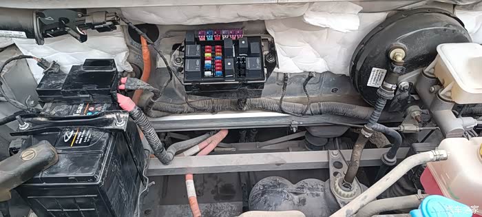

今天好好研究了一下,在前仓中央发现一个保险盒!打开一看,问题找到了!
保险丝具体功能很清楚!

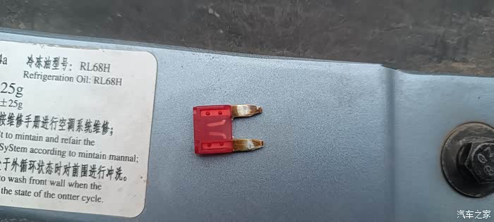

确实是右大灯这个10A的保险丝断了!
原本想到附近的途虎店里买两个,店长直接送了两个给我,给途虎点个赞
换上新保险丝,大灯问题解决!
