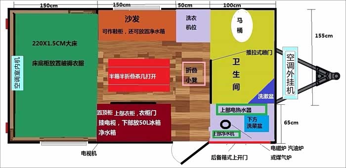

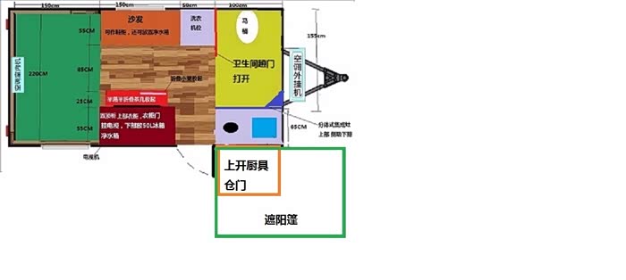

对比了三个设想方案后,最后还是认为外置厨房方案比较理想,更便于长期旅居生活所需
后备箱液压杆式厨具门,打开关闭快捷,而且一块较大的厨具仓门,也有一定的挡雨,遮阳能力,可以在短暂停留时迅速方便使用
厨房外置,可以为空间有限的拖挂小房车创造相对更大的使用空间,而分体式集成灶,侧吸下排,便于设置集成灶顶部的置物平台,方便放置洗好的菜和做好的菜,使得小空间厨房使用更方便。
参考车型为易家6.8万定制旅居车,
结构图  相关尺寸
整车尺寸(长×宽×高)5580×2280×2500(mm)
车内尺寸(长×宽×高)4430×2200×2020(mm)
室内面积  (㎡)9.8
这种布局方案优点:
1,论坛有更多的车友支持
2,考虑到有一辆床车同行时,可以共用小餐厅,卫生间,这种情况下,更大的卫生间才能方便实用,满足两车4人以下的旅居生活。
3,外置厨房相当于加大了拖挂式小房车的使用空间,相当于将9.8平方加大到10平方以上,更大的使用空间对长期旅居生活更舒适便利
4,长期旅居生活停留点不定,还要考虑到在风景优美的山沟角落,荒山野岭的短暂停留,此时如果没有外部电力接入,可能要使用汽油炉【每升汽油可以使用3小时以上】,柴油炉,而燃料有限时,甚至可能要使用柴火炉,这种情况下,借用外置厨房的洗菜盆,置物架等厨房用品操作起来更方便。
5,使用较大面积的液压杆后备箱式厨具门,不仅打开关闭厨具快捷,而且还有一定的遮挡雨水,遮阳,利用房车摆放角度挡风,再配合房车门前的遮阳棚使用,在天气良好的情况下足以正常使用。
唯一缺点:
外置厨房在天气恶劣的冬天,大风大雨时难以使用,特别是外置厨房右侧没有遮挡的问题,目前暂时考虑用户外帐篷套着厨具门以下部分使用。
【看看大家有什么好办法,解决外置厨房遮挡大风大雨的问题】
