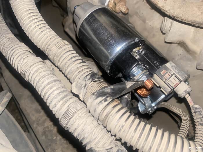

把启动马达的插头线拔出来,然后用12的棘轮反手扭出电源线。

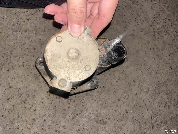

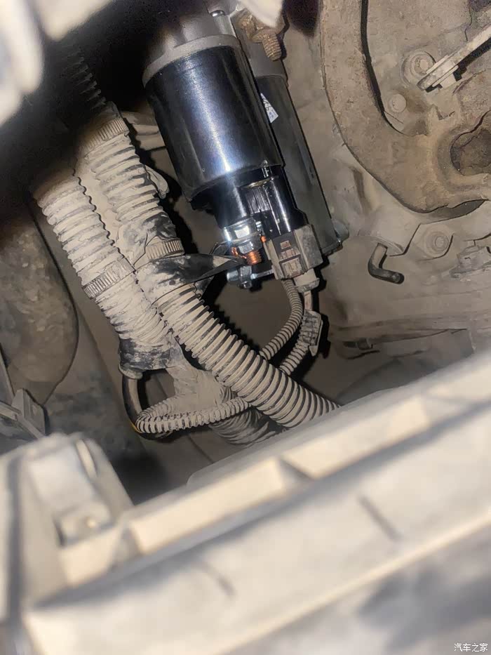

拆出来就是这个样子,要注意的事,底下的有两颗螺丝先用12的扳手把螺丝扭出来里面还夹着一个电源支架,把支架取出来,再用18的扭出来
看不清的,看这张图应该明白,不要像我一样,傻傻的扭完了上面的固定螺丝,然后把支架取出来后以为太紧了,用锤子敲了半天不出来,原来还有一个18的螺丝没有扭,尴尬了。

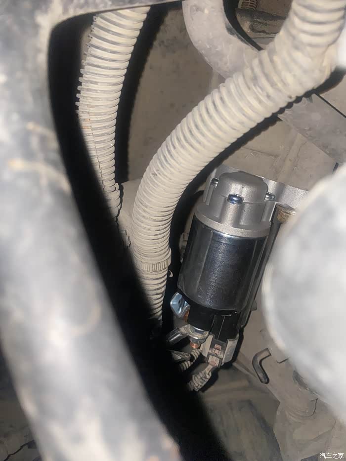

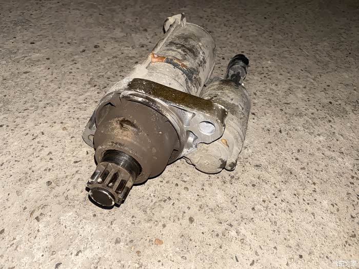

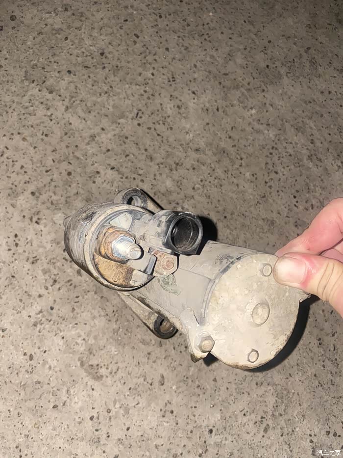

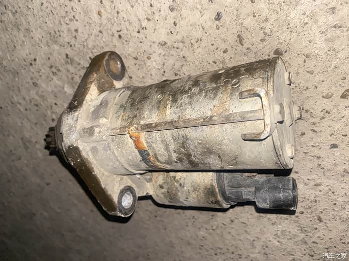

拆出来的样子1
3
4
5
6
7

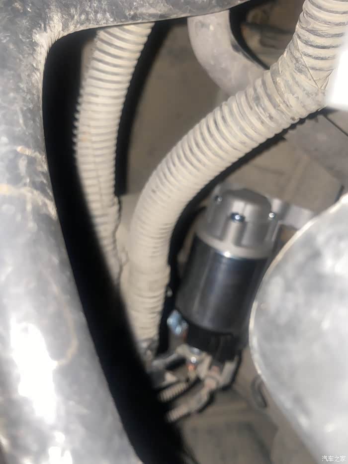

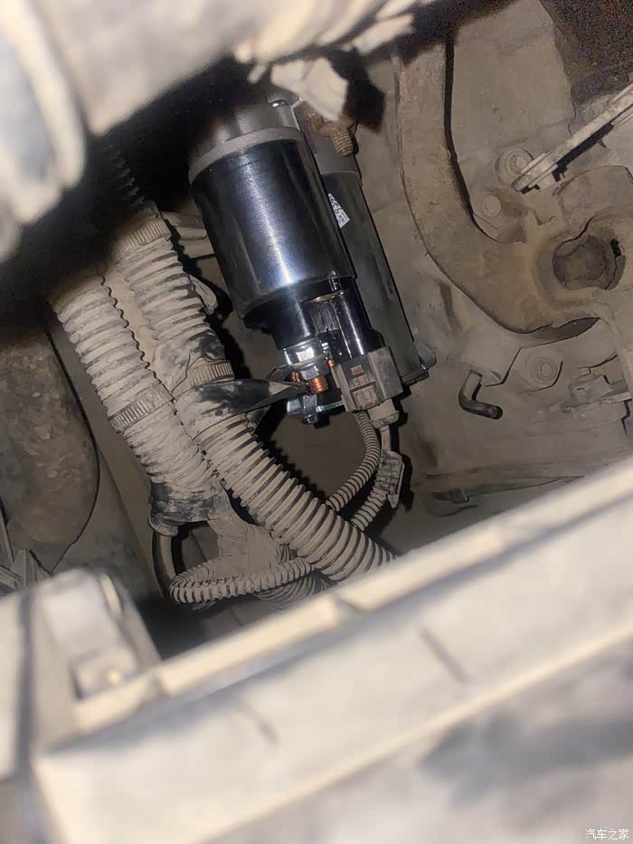

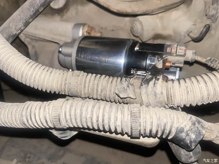

装好的样子1
3
4
5
6
懒得打字了,你们自己看吧,装好之后启动非常顺畅,一扭钥匙马上点着,舒服太多。
