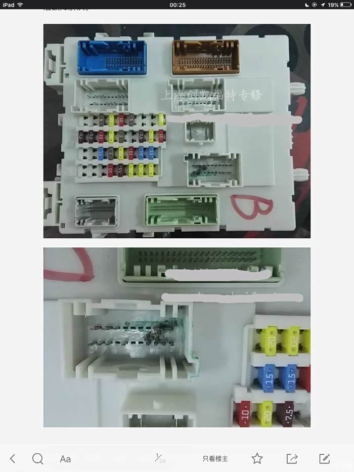

就是图中的位置,我的旧板子都黑了,针脚快断了都,4S给换新了。
yt_ferris 2017/02/06 00:37:31 发表在 482楼
