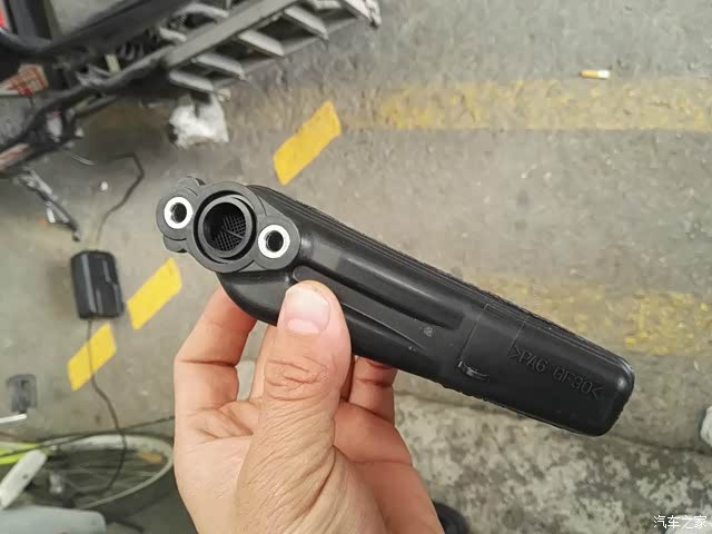

183758331 2017/02/06 15:42:40 发表在 504楼
谢谢,我估计沙子够呛能过去了,沙子大,肯定堵在那了。这个滤网就这么一小块么,那不有点脏东西就堵住了,还是这个塑料管里整个全是滤网
