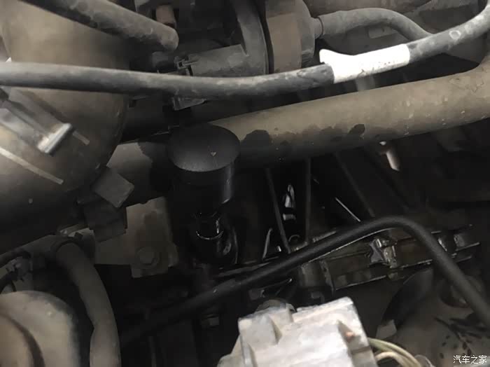

459011049 2017/03/30 12:01:25 发表在 1232楼
今天打开机盖发现都是新漏的油,能确认是机油,这是从哪里漏的啊
创凯福特 2017/03/30 16:38:57 发表在 1233楼
这张图片看不清多拍几张,如果机油可能气门室盖垫漏油。
创凯福特 2017/03/31 12:03:10 发表在 1235楼
哦那可能是变速箱的通气孔出来的变速箱油可能加多了。
459011049 2017/03/31 06:33:10 发表在 1234楼
4S店说是变速箱排气阀漏的油,原来换过半轴可能是油加多了,然后他们给清理了一下又放出来点油让我先跑跑看,我开高速160 回来的到家看看又漏了
