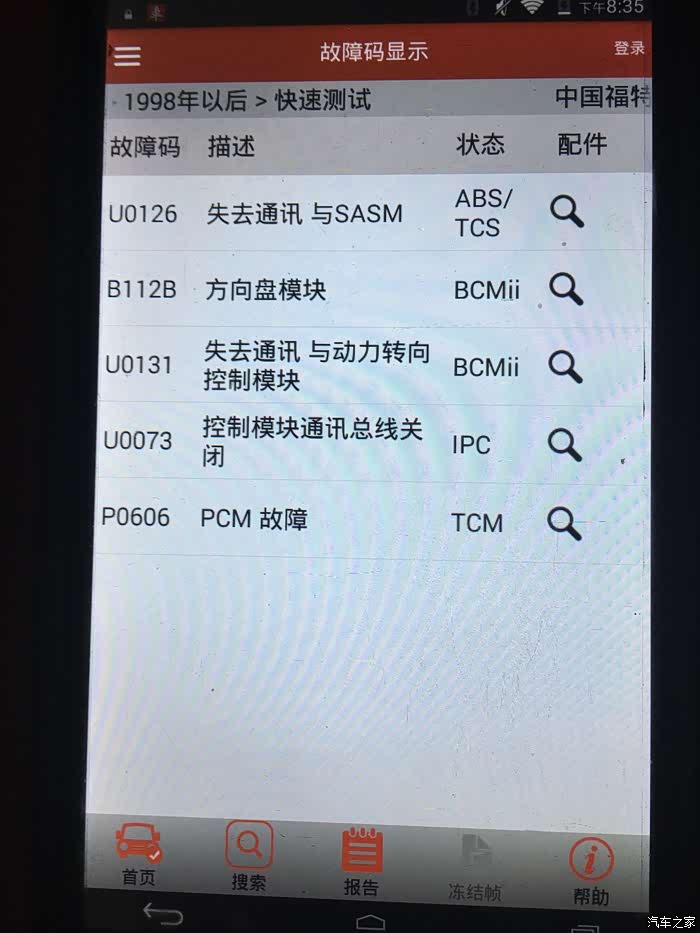

SuperRio2013 2017/04/19 23:42:14 发表在 1377楼
12款新福,冷车怠速n当不抖,热车n当就抖,开了空调就不都了,是哪里有问题?
