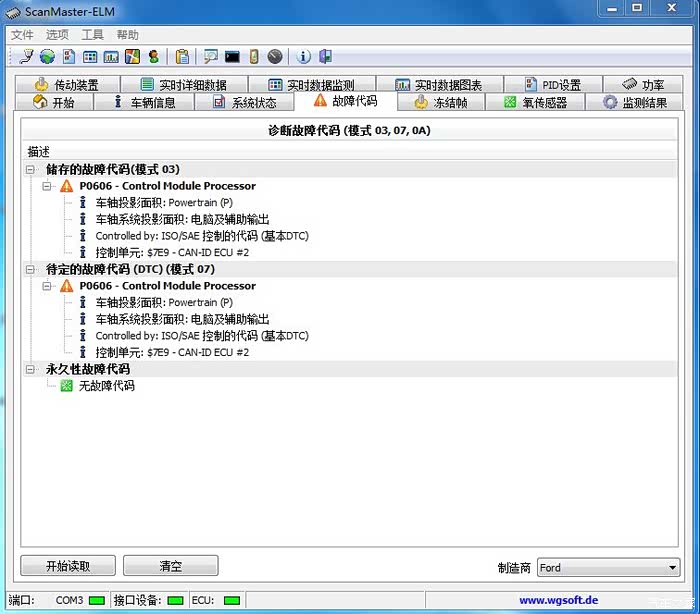

tomlg 2017/04/22 12:55:07 发表在 1401楼
您说的是这个吗
创凯福特 2017/04/22 09:55:51 发表在 1400楼
可能tcm坏了你这个图片故障码没有读出来
