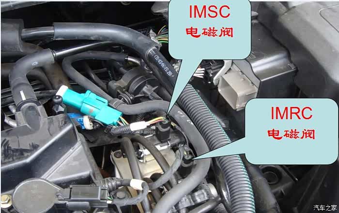

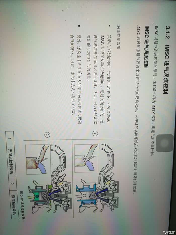

曹工您好,我的经典福克斯两千转左右加速声音大,提速慢。前两天修车师傅把涡流进气电磁阀的两个插头倒了一下后两千转左右有劲了,可四千转后又不行了,今天我又倒回来到高速上试了一下,四千以后可以,但两千转依然声音大,提速慢。请问是电磁阀坏了吗?之前拆过进气道做过清洗,我怀疑三个方面,1、进气涡流电磁阀本身故障。2、真空管是否有插错的可能(因为怕修车师傅粗心)3、在上次清洗进气道时进气道帆板装配错位这些是我的猜测,请曹工帮忙分析一下。还有上次师傅用万用表测电磁阀体两个插座的电阻,电阻一样。求解答,谢谢

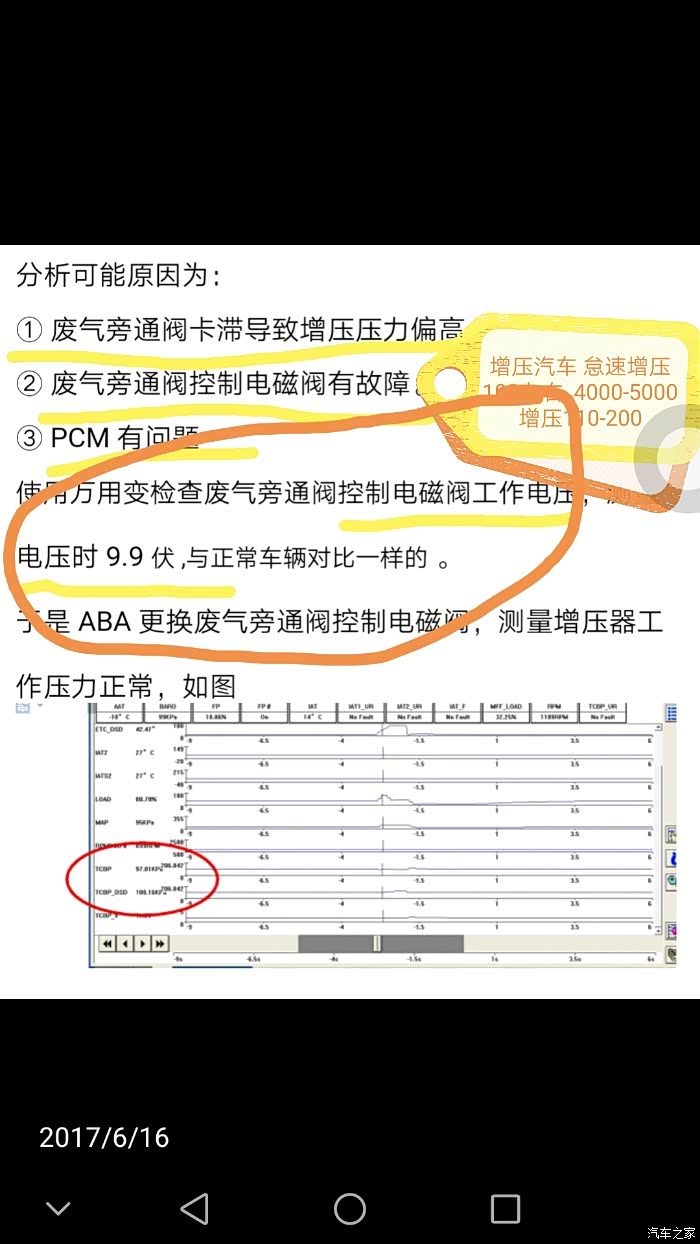

13579125551cyq 2017/06/18 11:52:56 发表在 1911楼
问题已解决,确实是电磁阀问题,换了个新电磁阀就好了。但是旧电磁阀量电阻是好的,观察电磁阀控制的两个蝴蝶阀动作也正常,也不报故障灯。但是就是工作不正常,现在换了个新的后一切正常了
