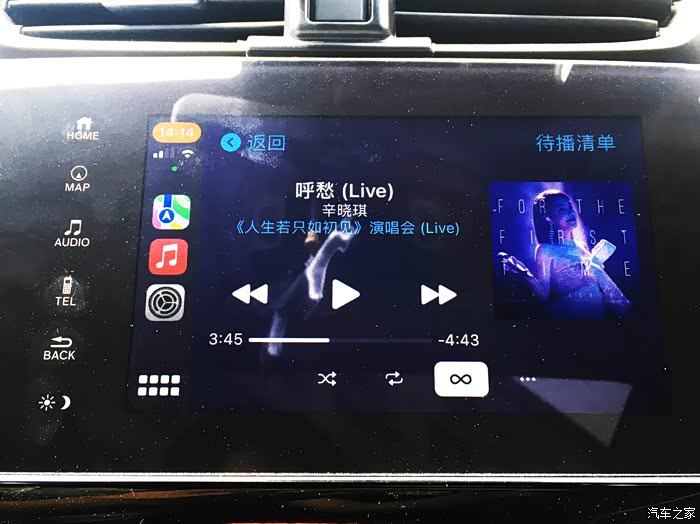

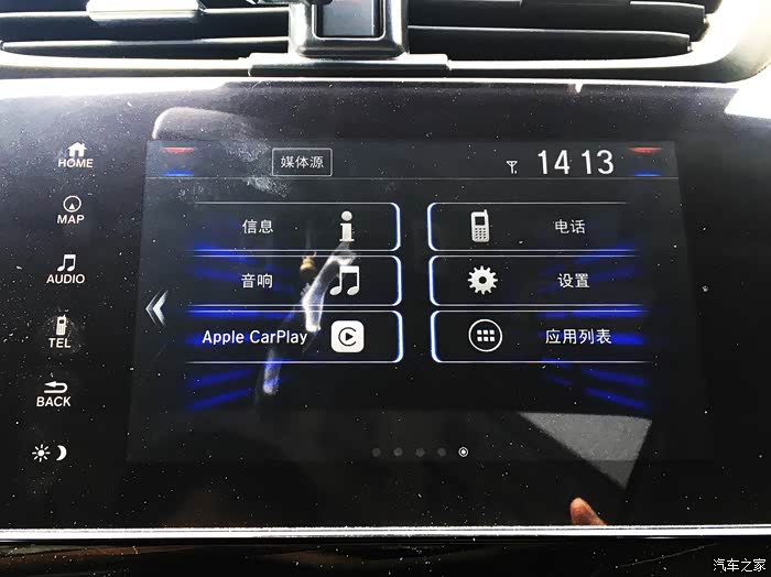

看看效果,满心欢喜啊
导航听歌两不误
尤为喜欢Apple music的音质,当然QQ音乐、网易云也还行

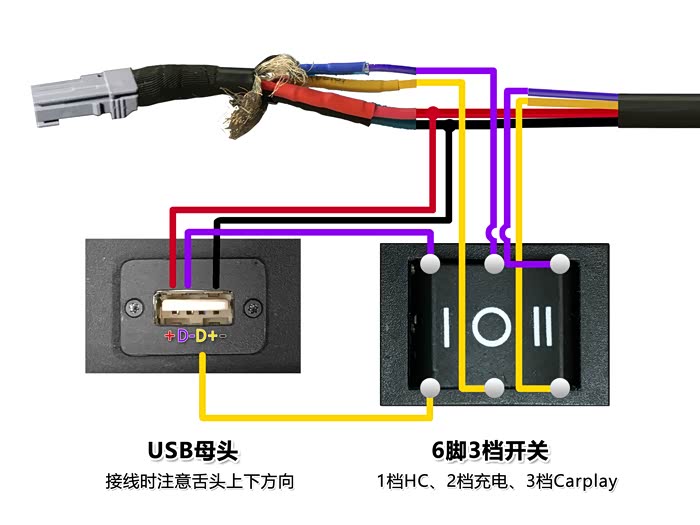

制作Car Play线

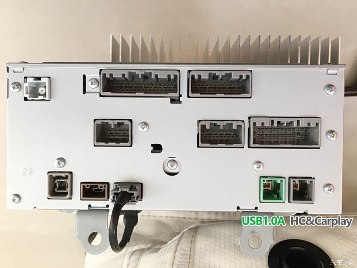

车机后面右下角有两个口,绿色USB1.0是挂档总成下的U口不动,本次要改的是灰色的HC口。

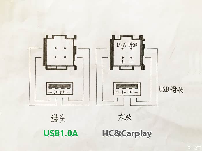

接线原理图,主要看灰头,上面是HC公头,D-(P)表示紫色数据线-极,D-(Y)表示黄色数据线+极,“+”是电源正极,“-”是电源负极。
下面是USB母头,“+”是电源正极,D-是数据线-极,D+是数据线+极,“-”是电源负极。
共存线接线平面图,有人说为啥切换开关1、2档接线是反的呢,因为按钮按下是反方向接通的。

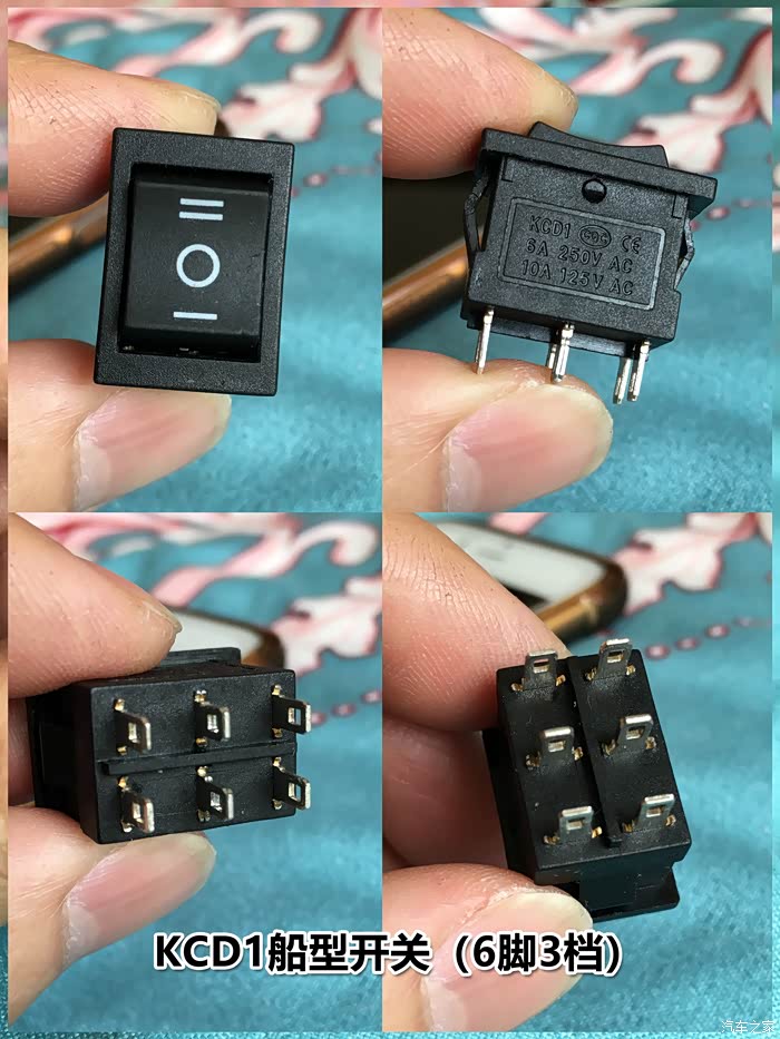

KCD1船型切换开关,若不用Car Play口充电,可以选择6脚2档。

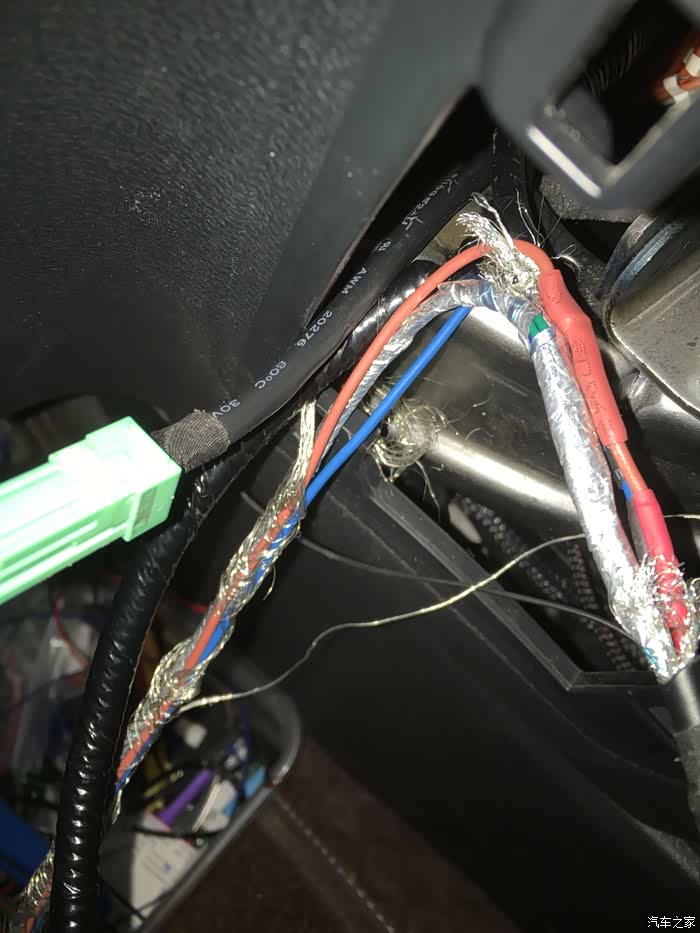

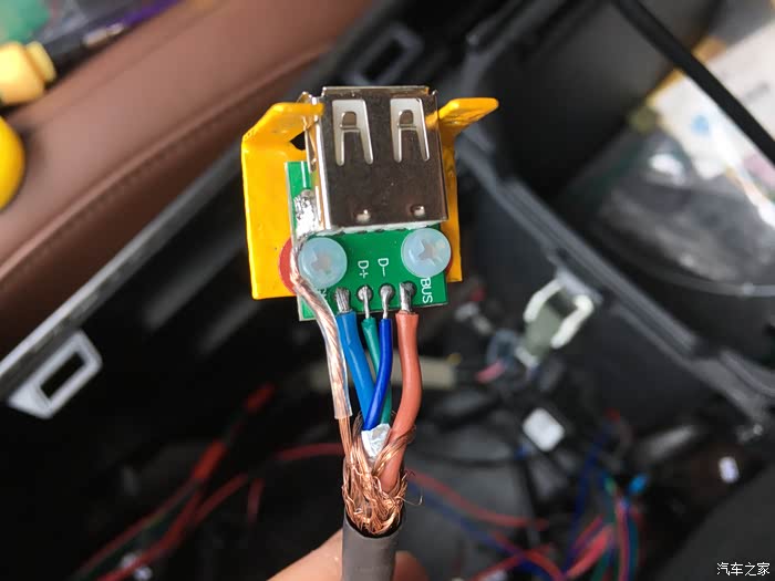

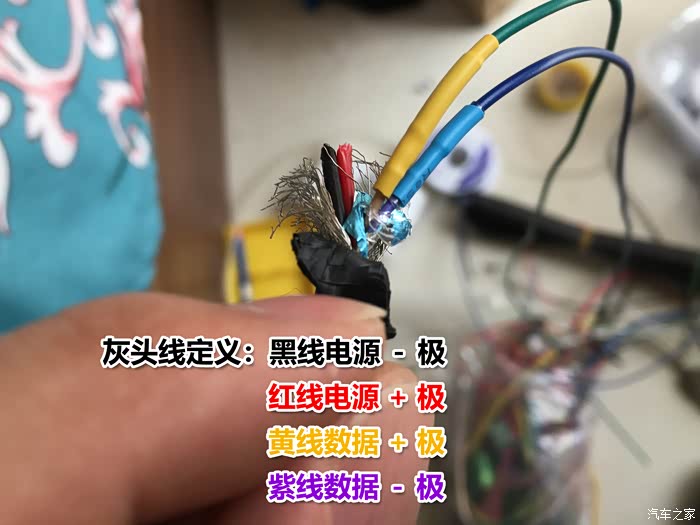

我把灰头HC线剪下来了,方便接线,一共5根线,除了电源+-和数据+-,屏蔽网也要接的。
接完线注意标记好,不然后面还得测线,切换开关用2.8mm端子。
这次没拆车机,从挂档总成下主驾驶侧取出来的,这里操作起来太吃力,建议还是拆了车机好搞。
数据线用铝箔缠住,再把数据线和电源线穿上屏蔽网,避免干扰。
穿好线用热缩管套住。
做好线后,先别着急插回去,后面还要测试。

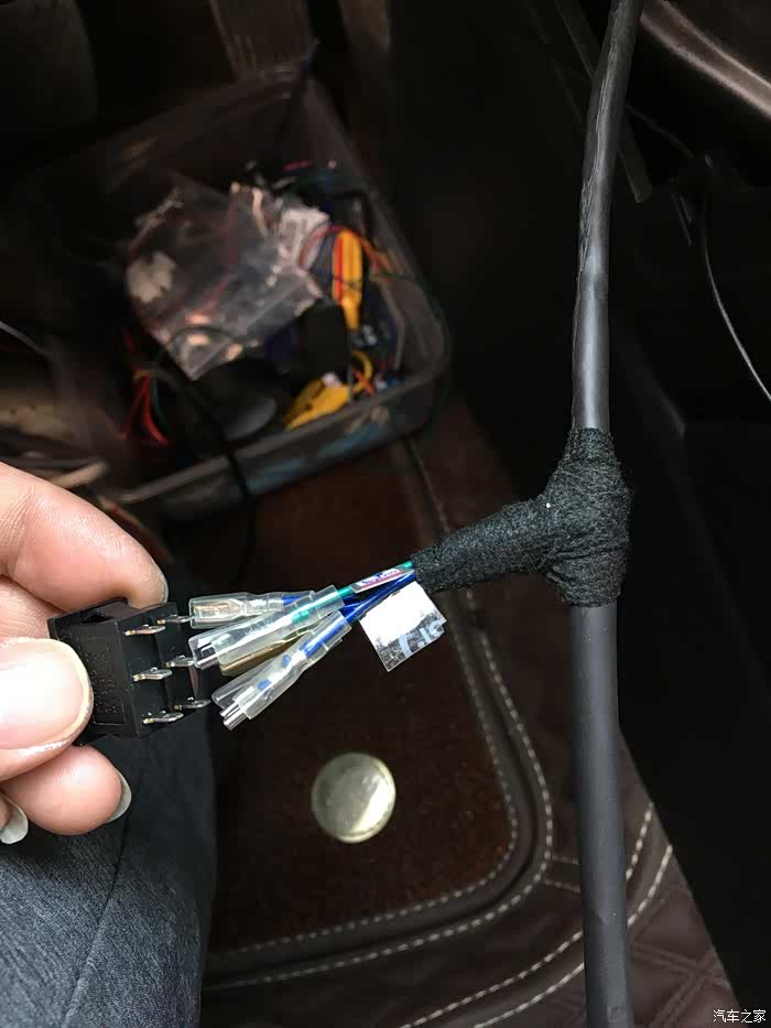

这是切换开关的6根接线端子,铝箔和屏蔽网是从两根手机充电线扯下来的。
端子压好后测试OK再装车。

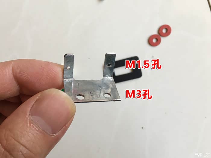

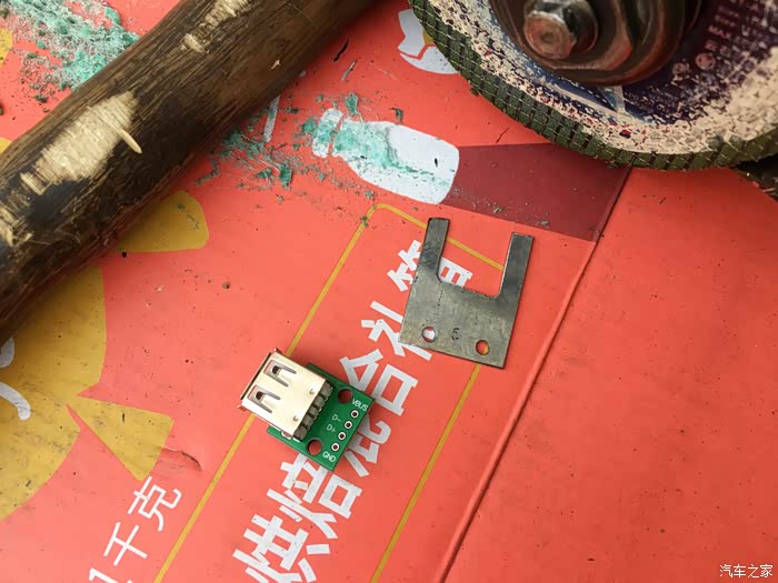

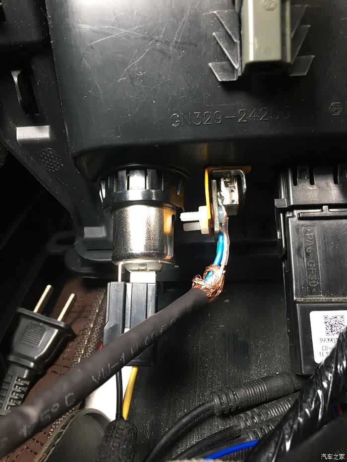

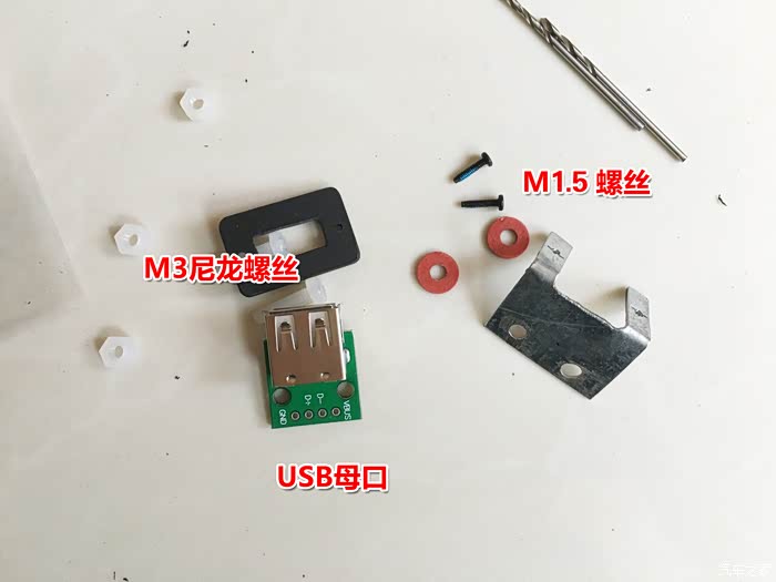

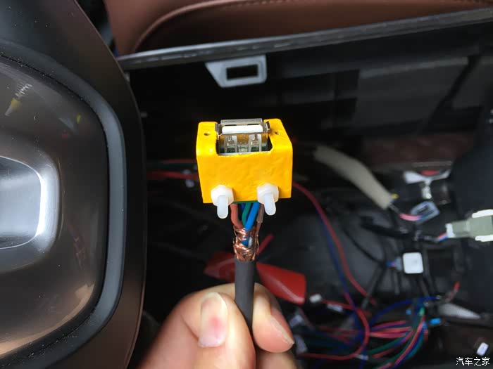

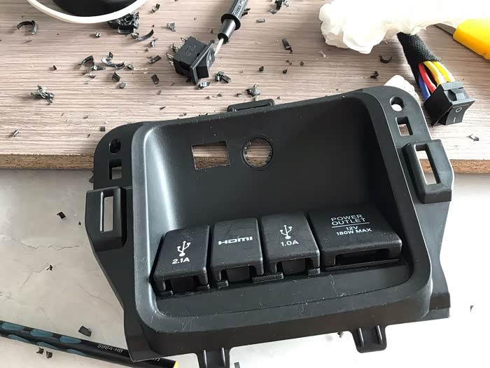

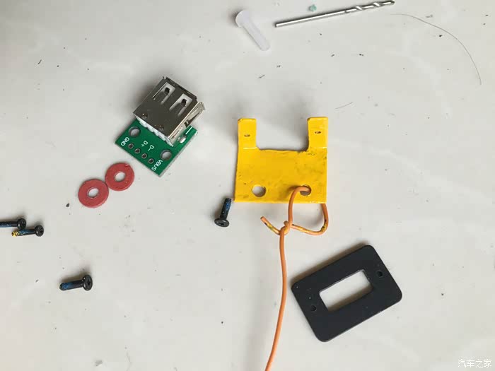

加工USB支架
用镀锌铁皮加工USB模块支架。
开孔。
黑色U口塑料面板找充电器壳子加工的,物尽其用
上漆防锈。

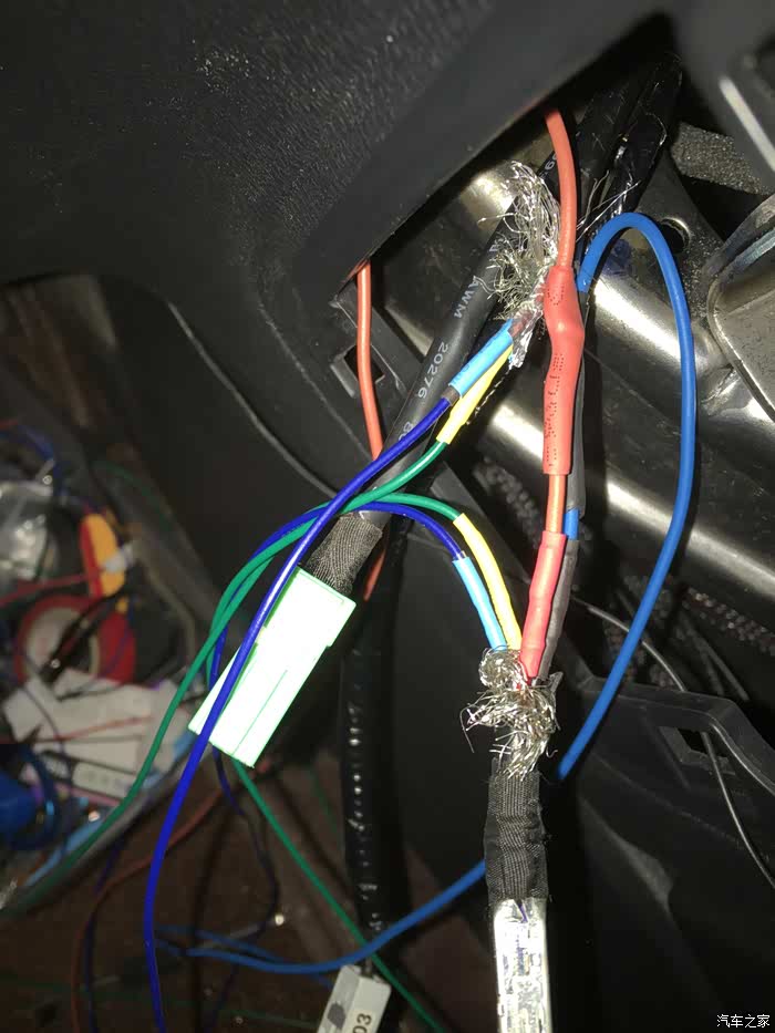

这就是上面说得5根线,D+数据+极应该是黄色线,没有黄线就用绿线替代了,D-数据-极用蓝线替代。
U口稍微高于支架3mm,这3mm是中央扶手箱塑料板2mm和U口面板1mm的厚度。
由于没有m1.5螺母,后面用铁皮打孔当作螺母固定上去的。

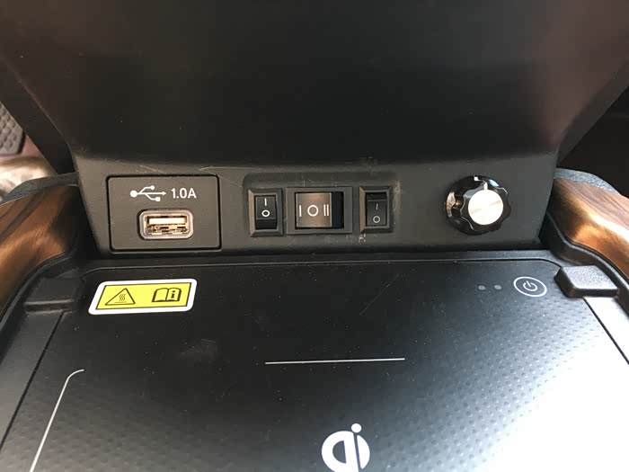

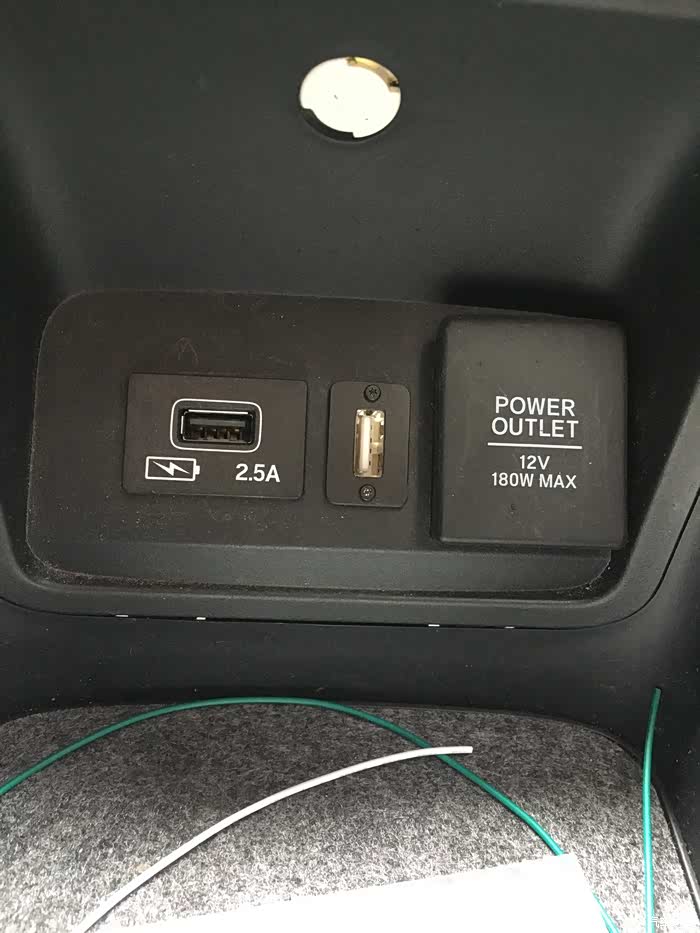

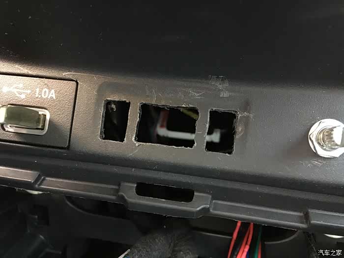

中央扶手箱这个位置恰好装上
开孔是个手工活儿,钻头跑偏划了一下
完美装车

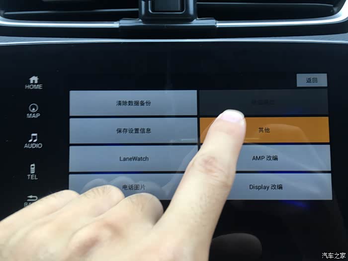

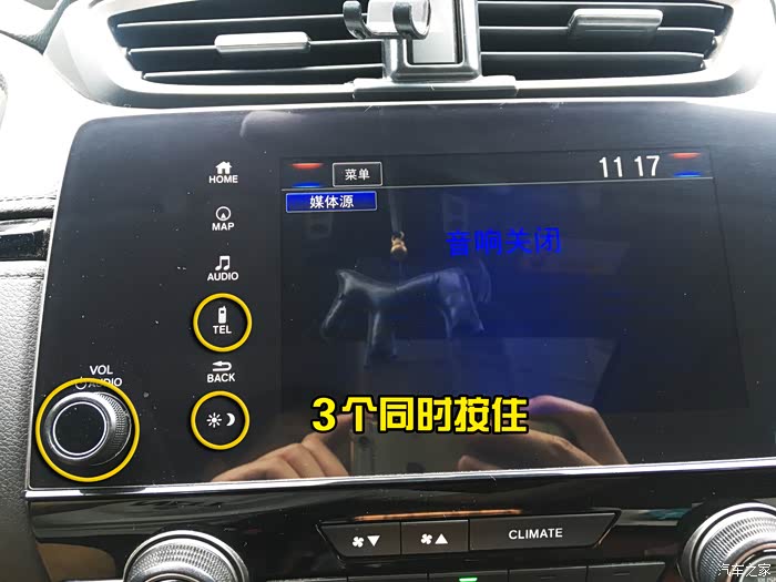

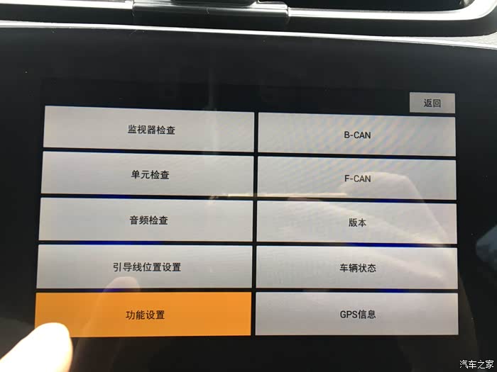

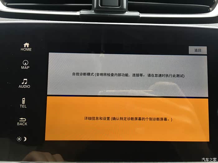

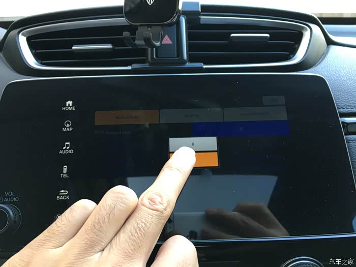

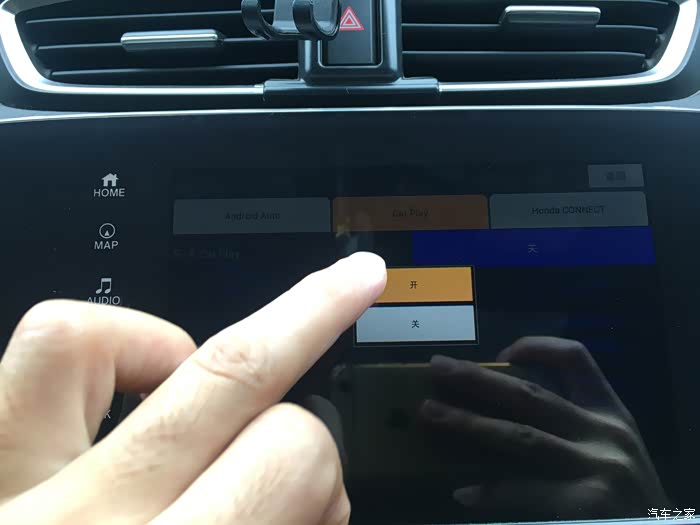

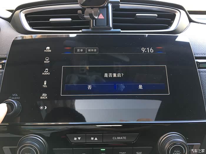

调试Car Play
同时按住3秒。
→详细信息和设置
→功能设置
→其他

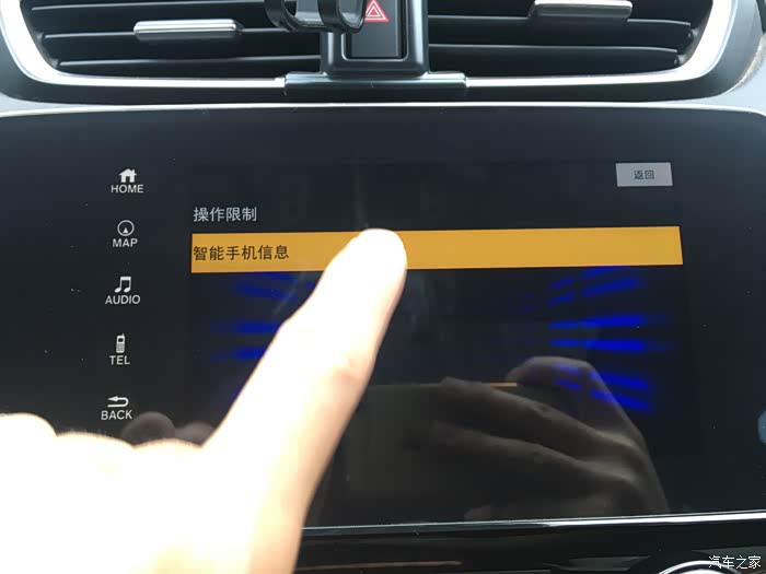

→智能手机信息
→Android Auto
→关

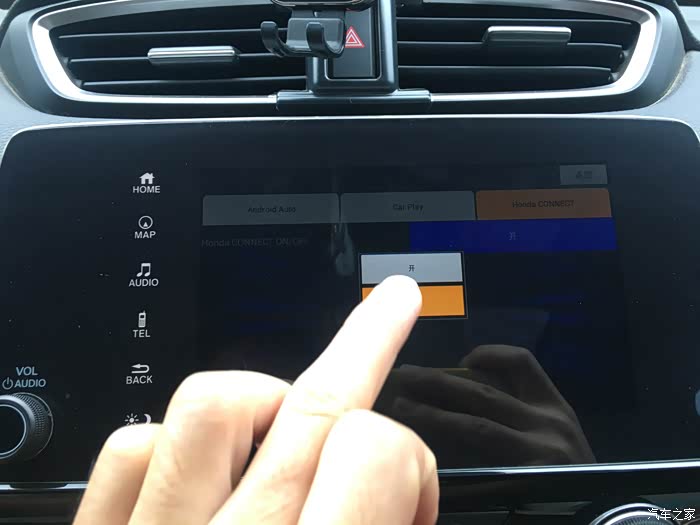

→Car Play
→开
→Honda CONNECT
→关

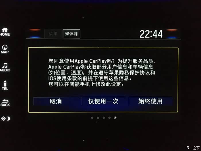

设置好后,长按音量按钮重启车机。

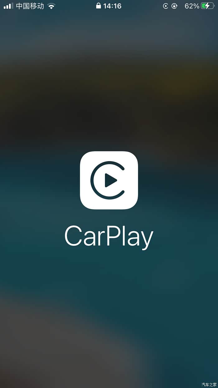

连上手机,同意即可使用Car Play了。

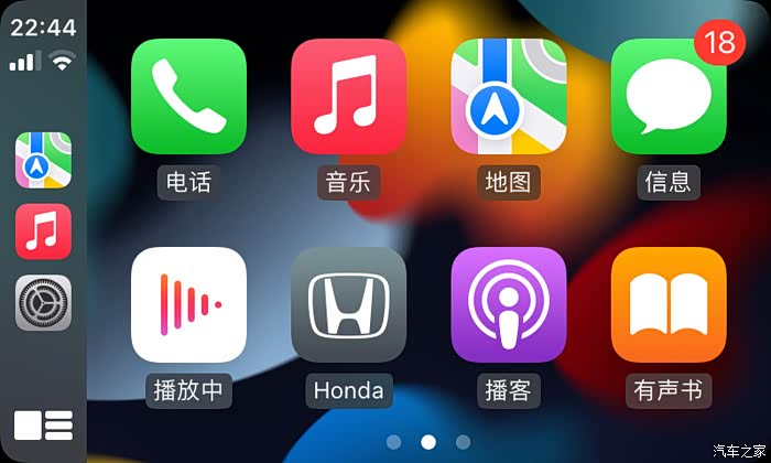

车机主页已由Honda CONNECT变成Car Play。
手机显示已连接CarPlay。
写在最后,在使用Car Play过程中,如果想切换回Honda CONNECT,可以直接按切换开关进行切换使用的。但如果由Honda CONNECT切换成Car Play,就要重新进入工程模式进行设置并重启车机,才可以使用Car Play的。
