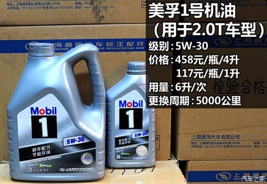

别克君越最好用原厂的机油,像5W-30、 5W-40、 0W-30等都可以考虑,别克君越的发动机还算耐用,不是很挑机油。机油的选用还要看汽车的磨损情况,要是磨损严重的话我就建议你用粘度比较大的机油,因为粘度大的机油可以把间隙给糊住,保重运转无漏气,但是粘度太大,会造成打车费劲,行车速度不如以前,所以要适量,选着W前面的数字越小越好,因为低温粘度越小低温流动性越好,适用的最低气温越低,W后面的数字越大越好,因为数字越大其粘度越大,适用的最高气温越高。
通用别克新君越可以用5W-40机油的,不过官方建议使用的是5W-30机油的。不过5W-30、 5W-40机油都差不多的。南方的最好使用5W-40机油,北方5W-30机油,因为低温粘度越小低温流动性越好,适用的最低气温越低,W后面的数字越大越好,因为数字越大其粘度越大,适用的最高气温越高。
