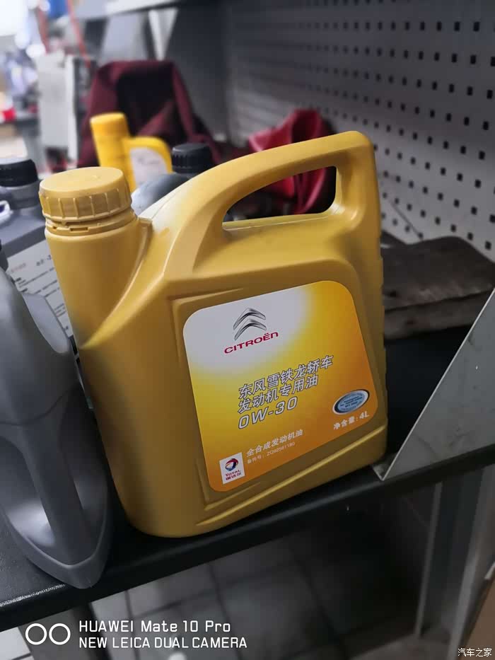

每次保养换的都是这款雪铁龙专用0W-30全合成机油,问了一下负责保养的师傅,说是可以自带机油。

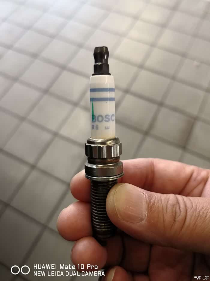

这是换下来的火花塞,品牌是博世的。

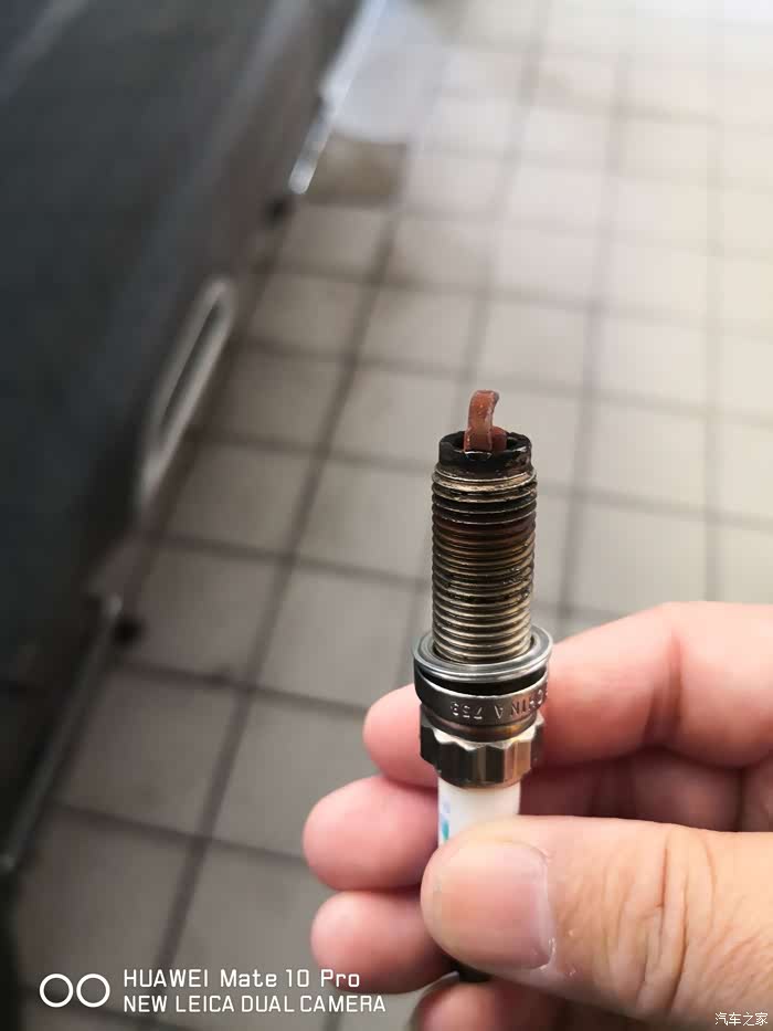

看一下火花塞的烧蚀程度。

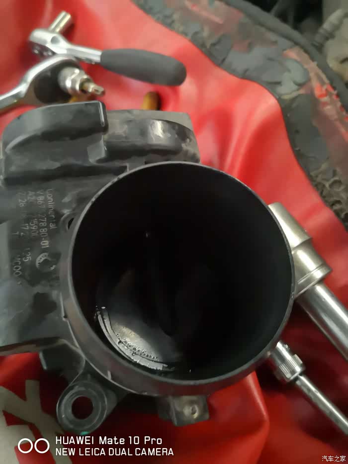

这是拆下来的节气门部件,节气门是塑料的。拆这个节气门还真是费了不少时间。

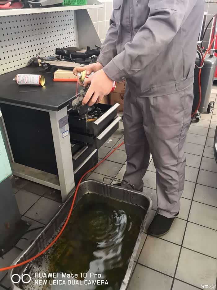

正在清洗节气门,师傅说确实挺脏的的。
正在清洗节气门。

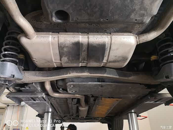

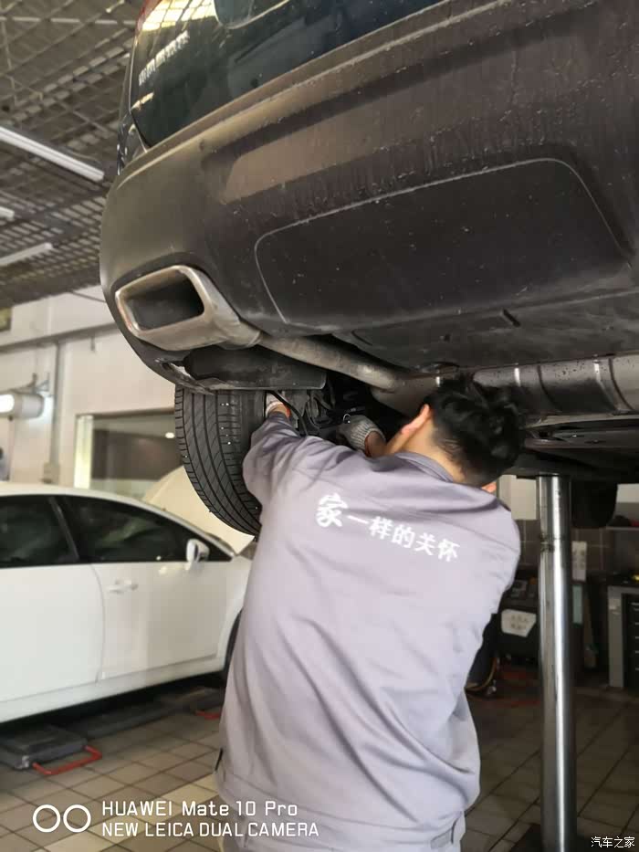

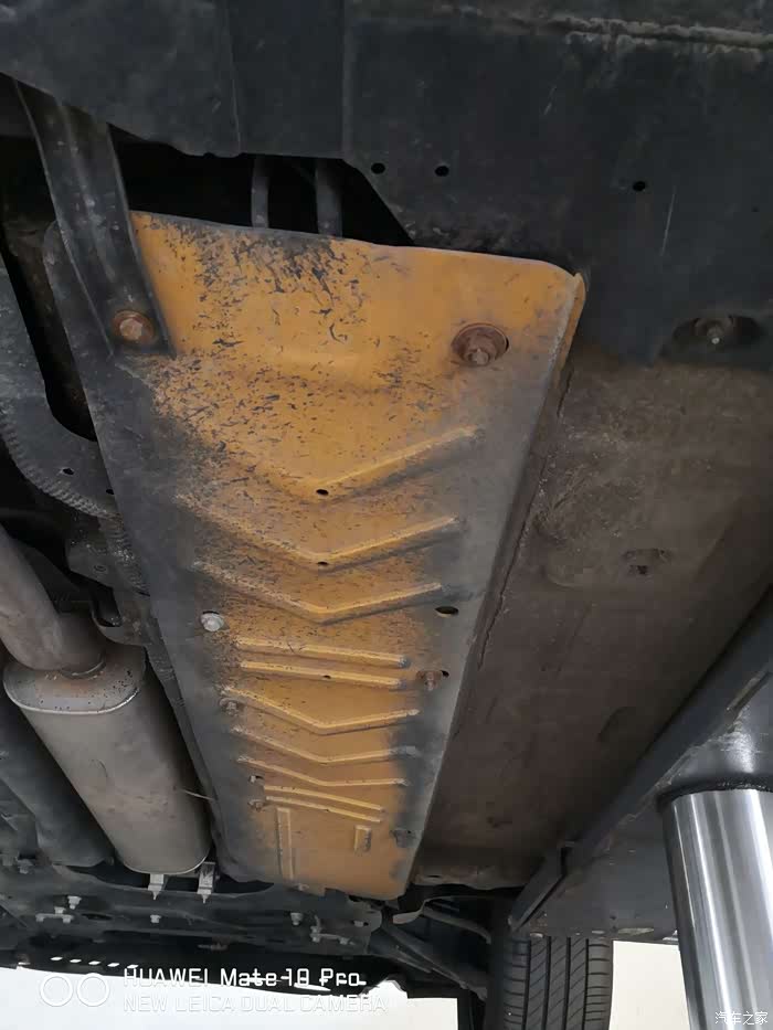

看一下车子的底盘。

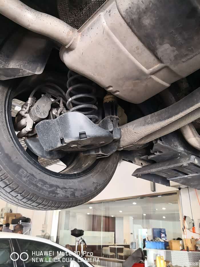

这是我买车后安装的底盘线路槽护板。
后轮悬挂减震系统。

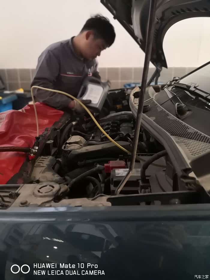

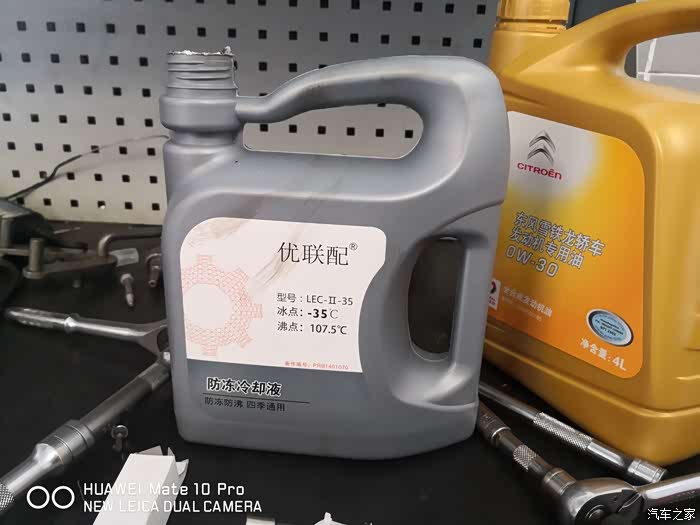

这是准备更换的防冻液。
正在加注新的防冻液(这张有点糊了

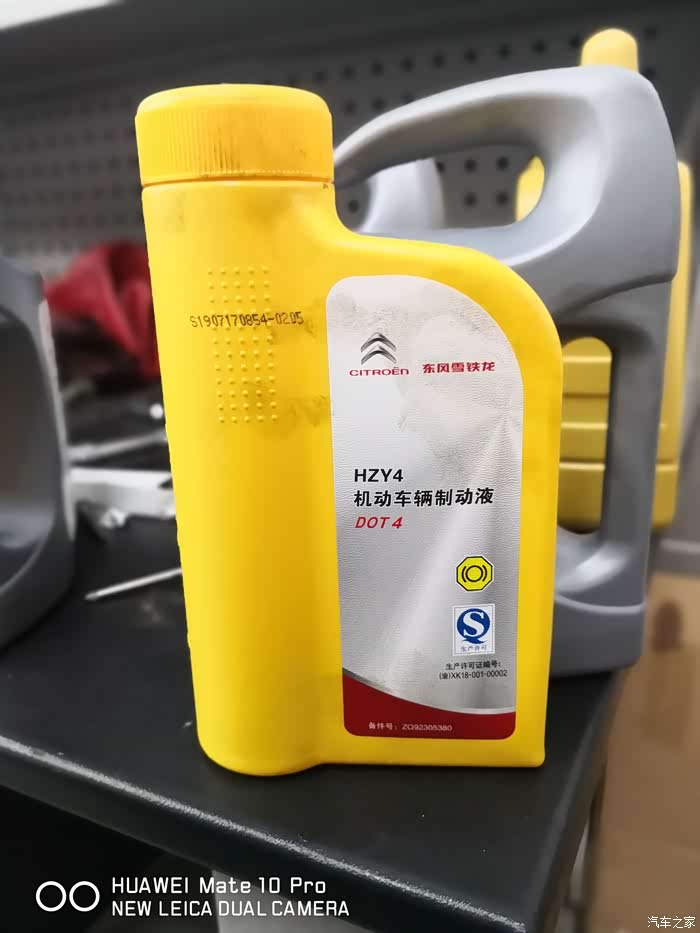

这是准备更换的制动液。
师傅正在把旧制动液放出来。

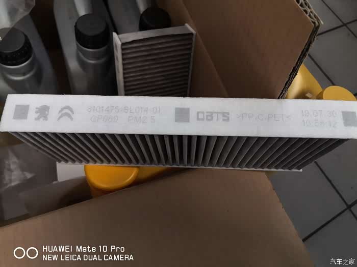

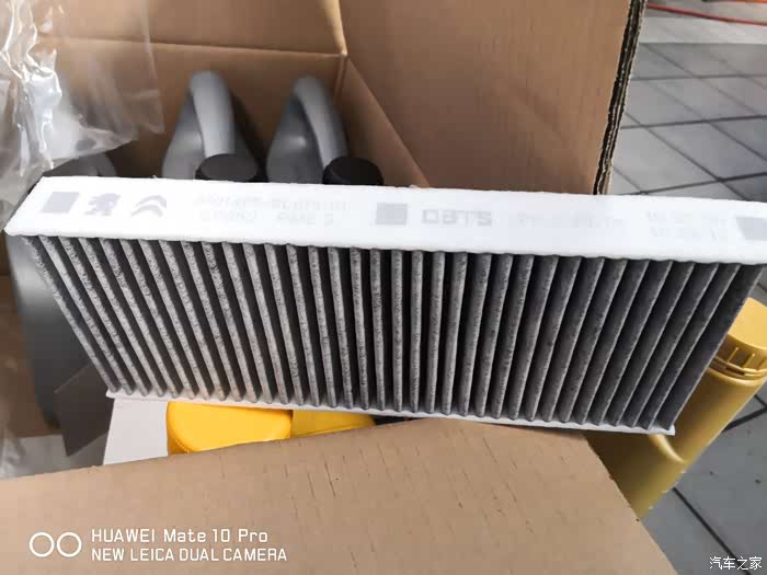

这是准备更换的新的空调滤芯。
这是准备更换的新的空调滤芯。

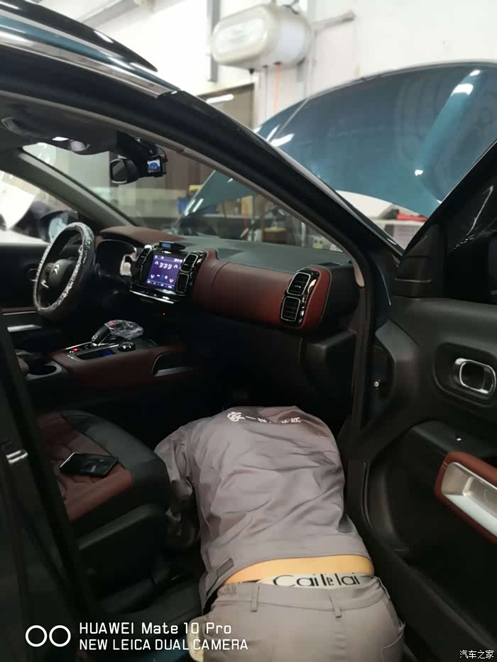

师傅正在更换空调滤芯,换这个滤芯没个好腰还真是挺费劲的

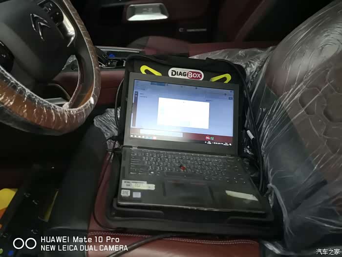

正在检查ECU数据更新。
