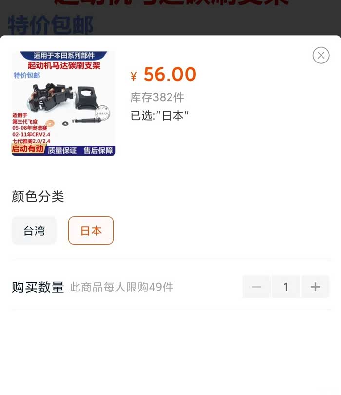

先万能宝买电刷,大方点买个日本货
下单啦

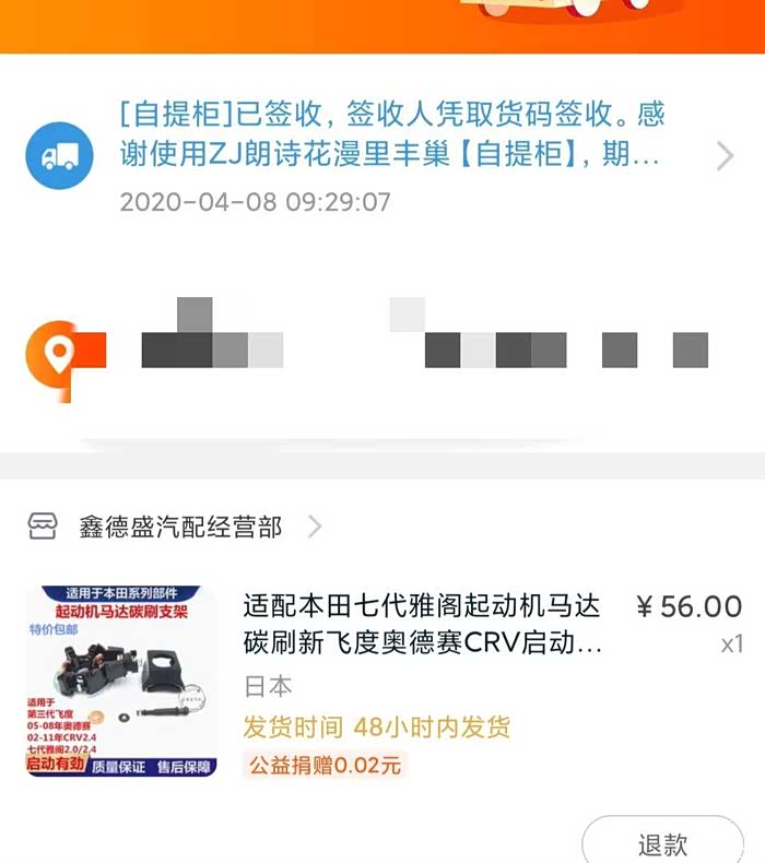

到货啦

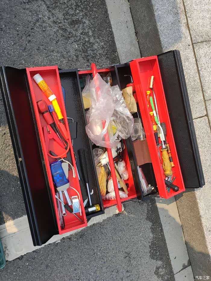

先上工具,这都是这么多年DIY攒的

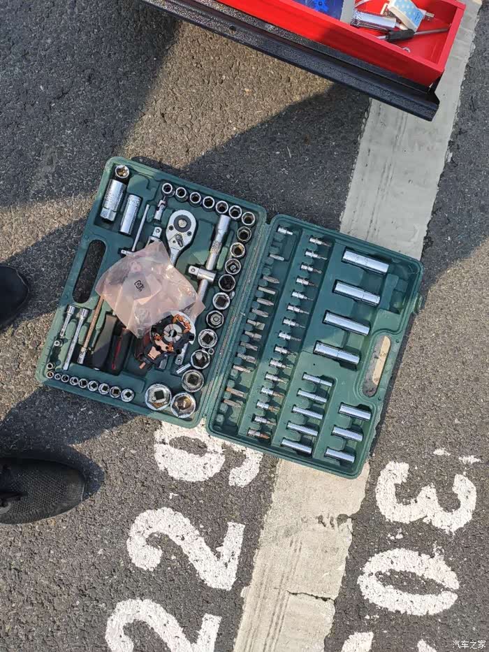

先上套筒一套
攒了多年其他若干

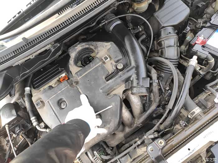

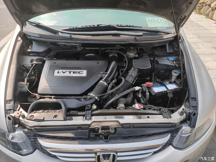

开机盖
拆罩盖
继续

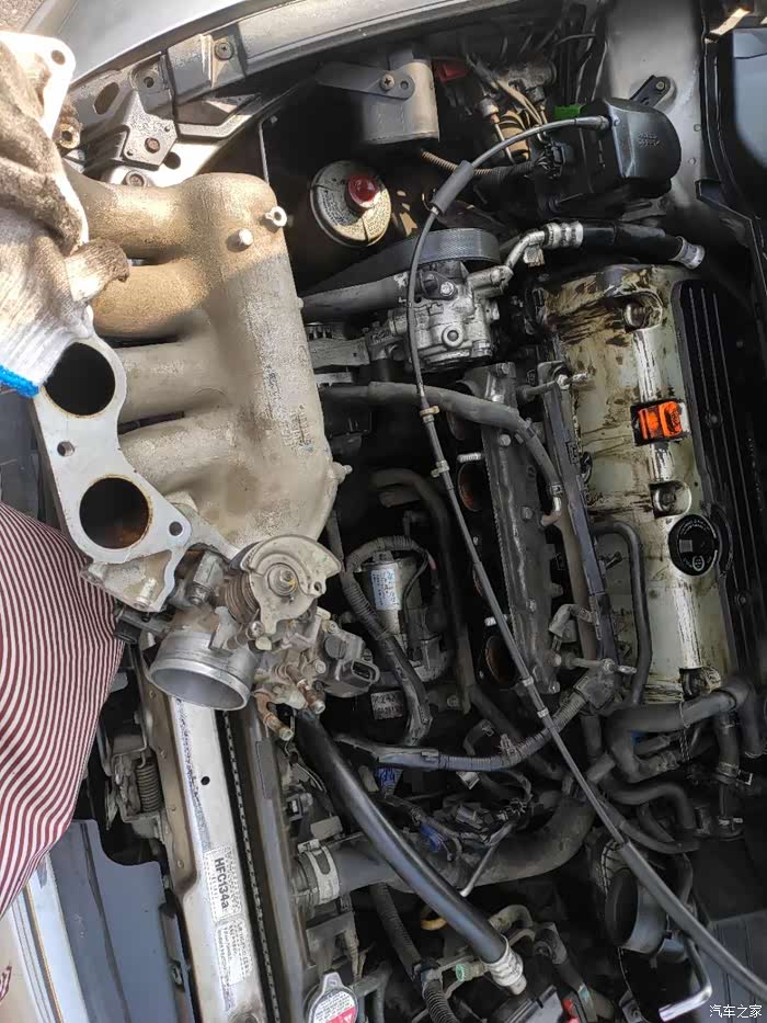

取下进气歧管

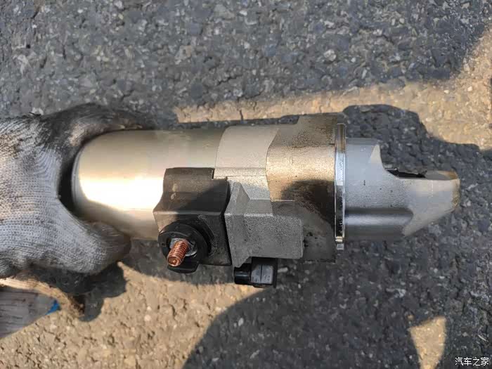

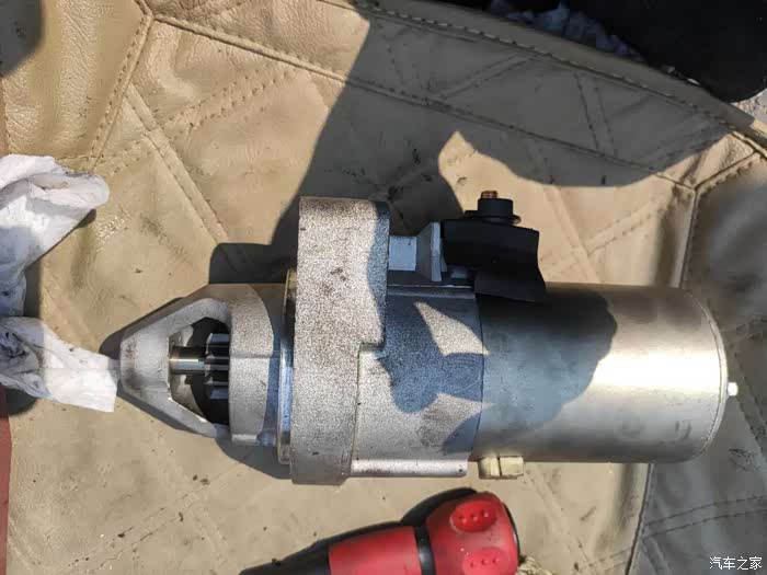

取下启动机,注意在拆启动机之前一定要断电源负极,拆启动机电极时套筒放不进,只能用扳手,工具里竟然没有,用活动扳手勉强拆查,下单买一套扳手

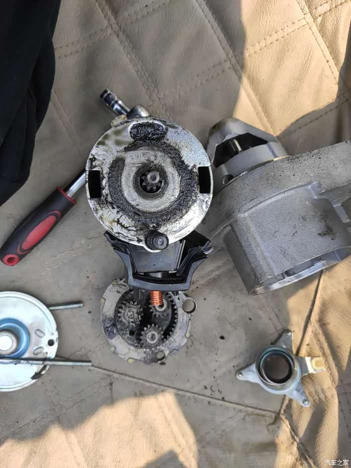

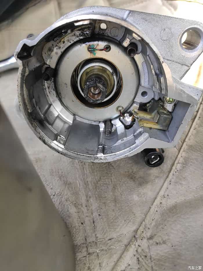

分解启动机,注意壳体里三个弹簧别掉了,传动轴上的套管注意前后,省的掉下来不知道怎么装,我的套管掉下来了

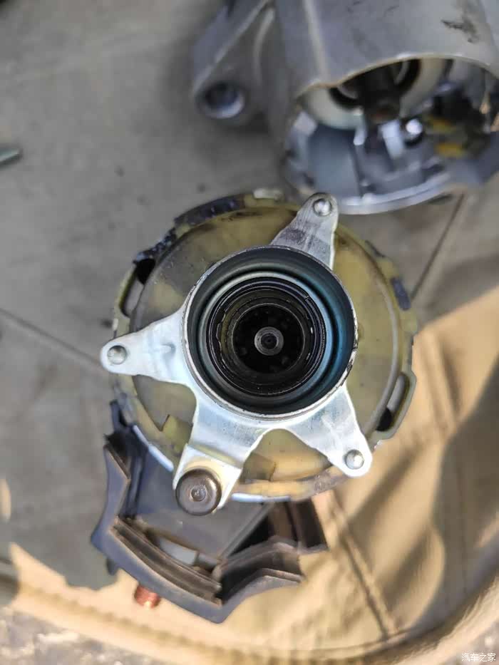

取下行星齿轮
呀呀呀,这个工作环境有点恶劣的,装的时候清理下

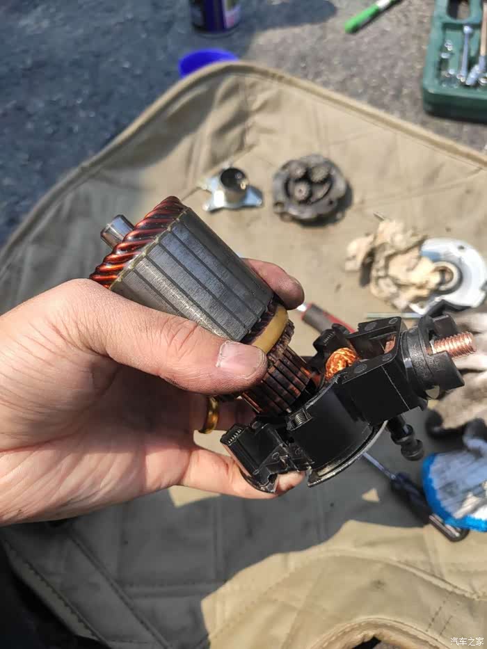

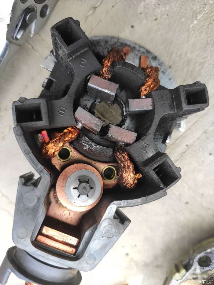

取下电刷,看了下触点有点烧蚀,电刷看着还可以,拆都拆了,换了吧
装新电刷,要取下转子才能转,转子和定子有磁力,要用点力取

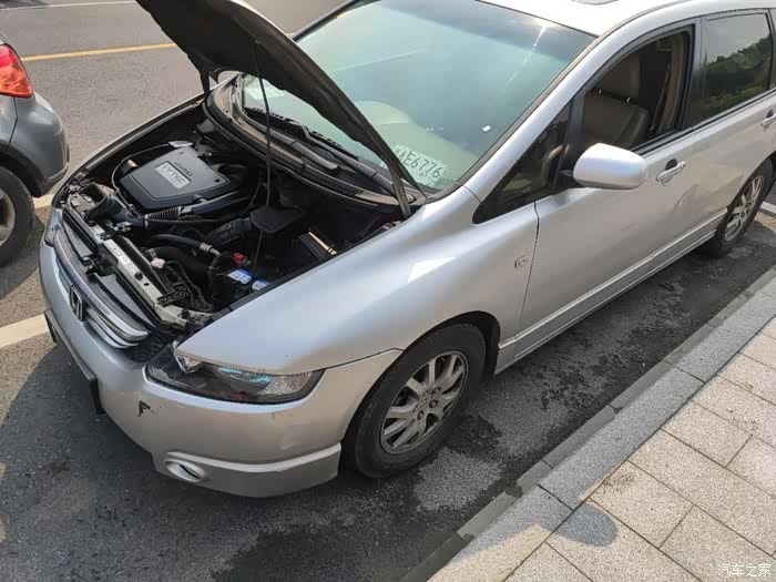

成功复原,装车
装车后启动有个小插曲,启动后怠速游车,起先以为节气门擦了下要匹配,但是症状应该是怠速高,排除
在检查下真空管,正常
最后发现节气门底下插头没插,幸亏边上没人,不然糗大了
全部复原后启动几次都正常,先放着,回家吃午饭,晚点继续试下
祈祷一切正常
