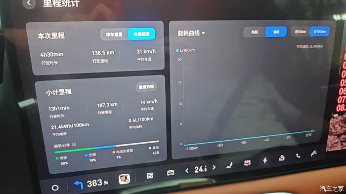

现实情况:提车第五天,电量为70%跑高速事基本在120,发动机始终未启动,返回时电量降低至24,时速仍达110以上,但发动机仍未启动。
个人看法:如果按照成本逻辑,智能模式下在高速行驶过程中应该优先用油才对吧
疑问:1、高速行驶情况下也是以电为主?
2、智能混动状态下用电和用油的逻辑??
3、电量不充足的时候也没启动发动机,而且还是高速行驶过程中。

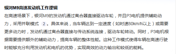

网上、宣传和使用手册里表述:银河M9高速发动机工作逻辑在高速场景下,银河M9的发动机通过离合器直接驱动车轮,并且P3电机提供辅助动力,采用并联模式2。具体来说,当车辆达到一定速度(如时速80km/h以上)或需要更多动力时,发动机通过离合器直接与传动系统连接,驱动车轮转动。同时,P3电机根据需要提供额外的辅助动力,提高车辆的整体性能。这种工作模式使得车辆在高速行驶时能够充分利用发动机和电机的优势,实现高效的动力输出和较低的能耗。
