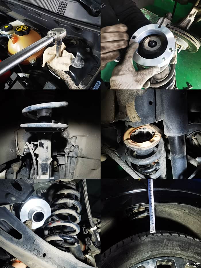

     我的方案便是用垫块升高,1.5英寸(3.8厘米)的航空铝块。

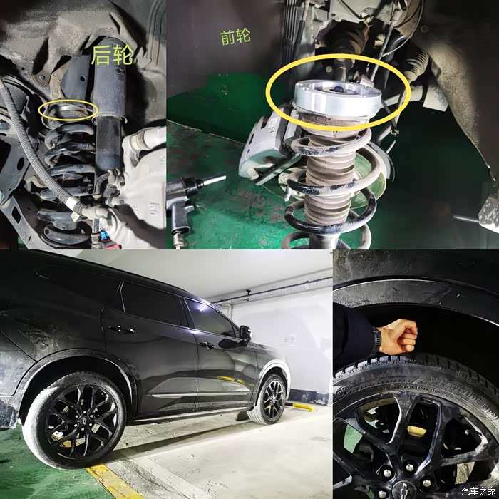

      原车悬挂系统几乎没有变动,只是在塔顶位置加了垫块,相当于把车身整体架高,悬挂行程都不变。个人认为,3点几厘米的升高,对于球头半轴的影响,也微乎其微,因为不会去极限越野。
拆塔顶、卸悬挂、加垫块、装车复原

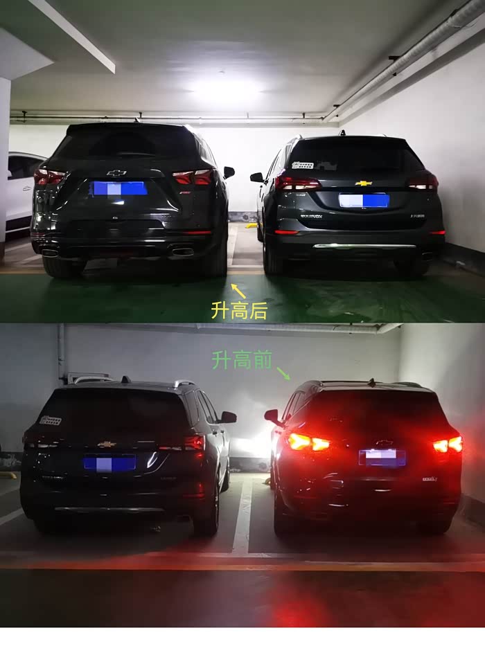

和自己另一台车探界者对比
升高后明显比探界者高出不少
效果显著
升高后,更加精神了,越看越顺眼了😃

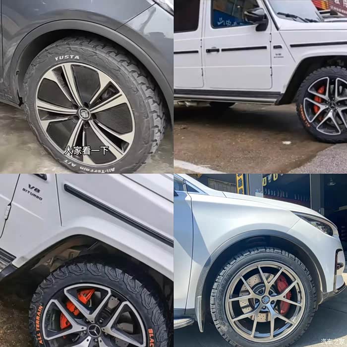

唐DM-P、大G、揽胜等装车效果
      样子没问题,很帅!但实话实说,对于喜欢自驾越野穿越的人来说,45扁平比的轮胎,太薄了!普通公路遇到施工路段,都得小心翼翼,谨慎慢行,一不小心就会硌到轮毂,轮胎起包,而且还很颠,更别提自驾穿越道路了。在野外驾驶中,轮胎爆胎真的是最大的安全问题了。

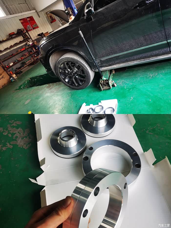

      而我的方案是转距法兰+日产途乐原厂18寸轮毂👇
定制法兰+途乐轮毂
      定制的航空级铝合金法兰盘,购买了日产途乐18寸轮毂天津港的全新拆车件。轮毂落听了,接下来就是轮胎了。

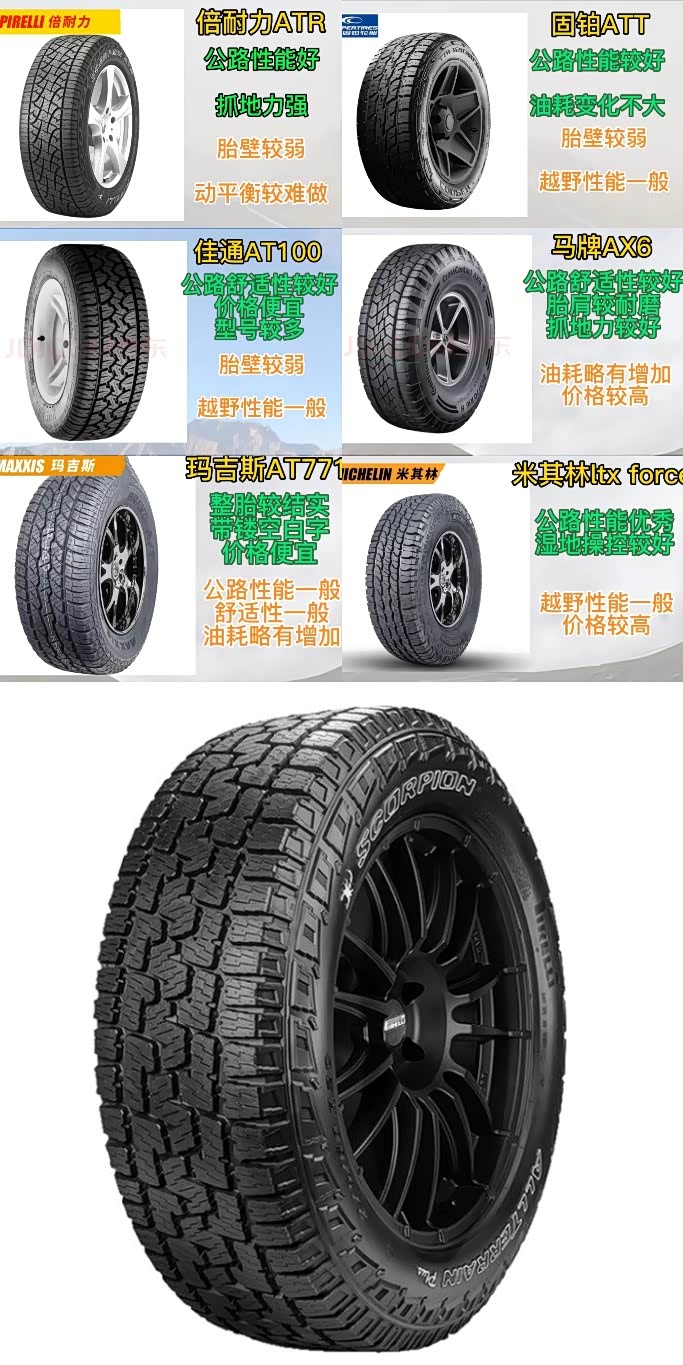

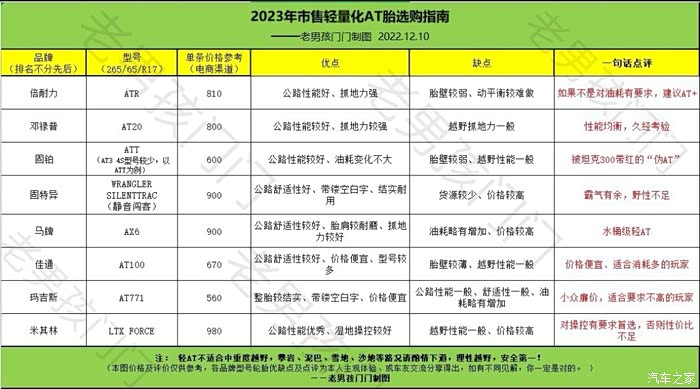

      轻量化的AT胎,我能想到的就是固铂的ATT,倍耐力蝎子ATR和AT-PLUS(ATP应该不算轻量化的),固特异的AT胎,佳通AT100/AT70,马牌AX6等。
借某发烧友一张图,轻量化AT胎选购指南
最后一个 蝎子AT-PLUS
       最终决定选用倍耐力蝎子的AT-PLUS,原因是花纹很帅,价格不高,综合性能很好!感觉不次于百路驰KO2。一切准备就绪,就要订轮胎了

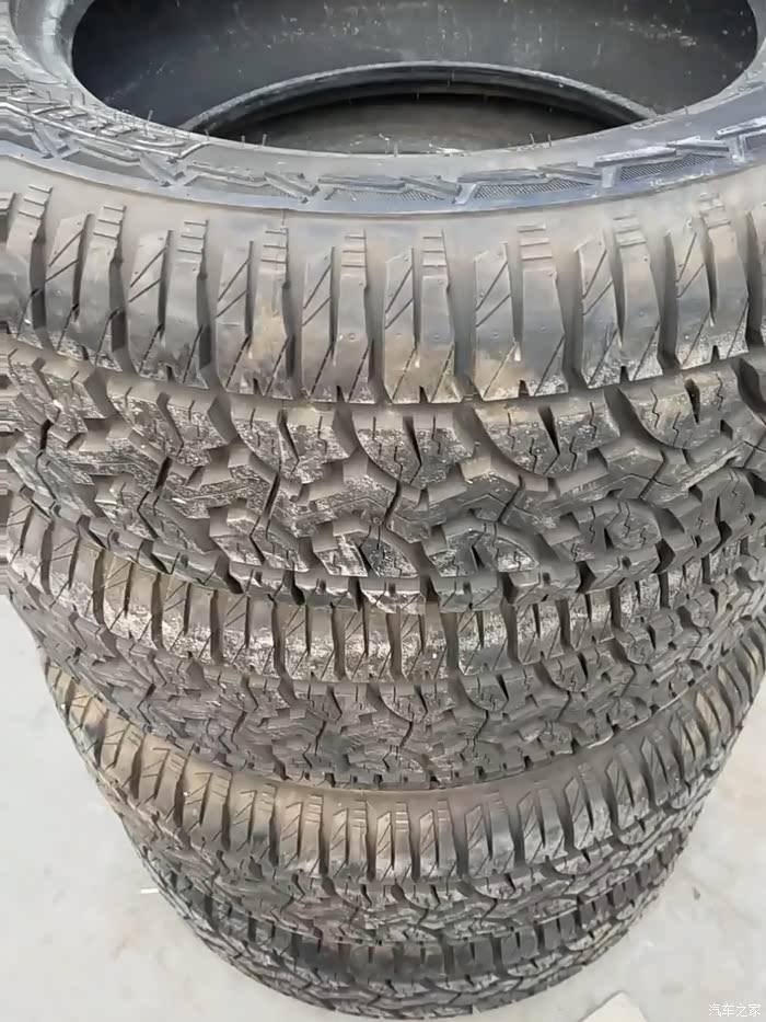

       事情出现了转折,由于多方原因,朋友的一台霸道卖掉了,留下了一套仅仅上路一千多公里的佳通AT100,265-60-18的准新胎,胎毛胎点都还在。虽然这不是我的首选,但是以一台原厂胎的价格收入一套准新AT胎,只能说是太香了,无法抗拒😅
准新佳通AT100
就这样,轮毂轮胎敲定!??

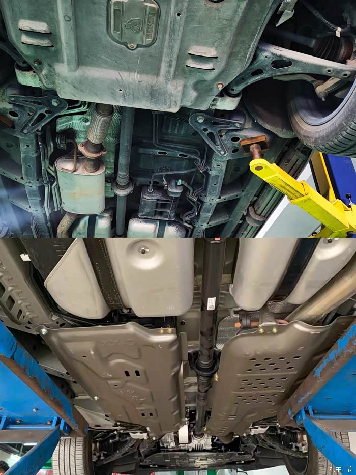

原车后防撞钢梁纵梁非常良心
新的拖车杠,方口位置和雾灯后盖有些冲突,需要在杠皮下部开口,没有雾灯的版本问题不大。
全程自己动手,难度不大
     顺带着给底盘防护强化一下,原车只有发动机下有一块护板,增加两块锰钢护板
尽可能的保护全面一些

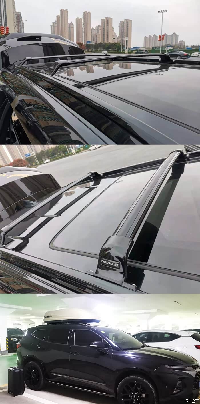

然后就是增加车顶横杆和车顶箱
专车专用横杆+行李箱
定的黑色超薄行李箱还没有到货,先用我的老箱子凑个数吧😂。
