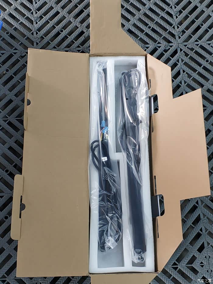

箱子
信息全面,只要是正品,质量还是有保证的
开箱验货,电杆很粗壮

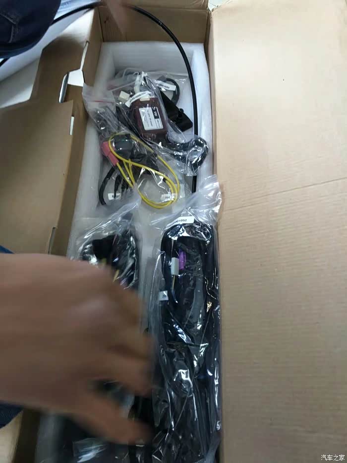

配套线材还可以,都有车用耐高温纱布保护

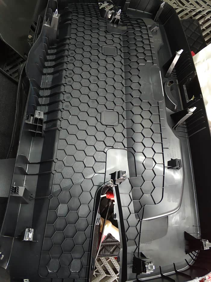

拆下来的尾门罩,韧性很好,布满蜂窝状加强筋

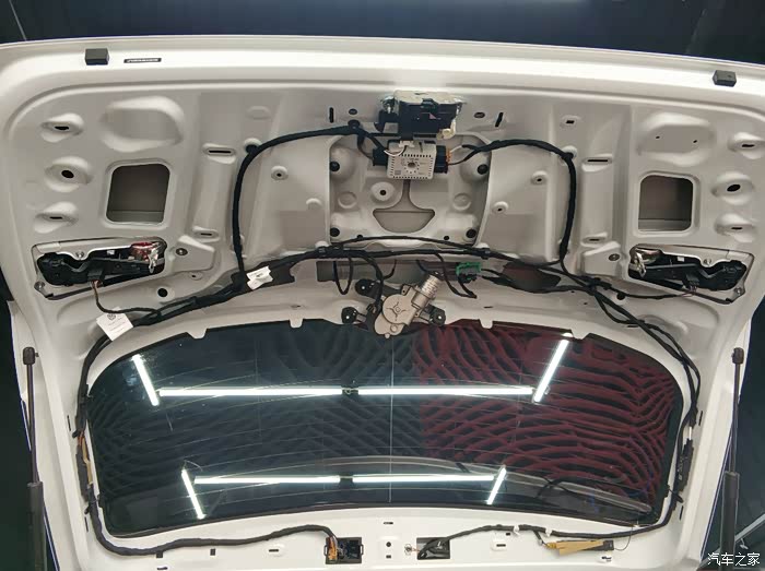

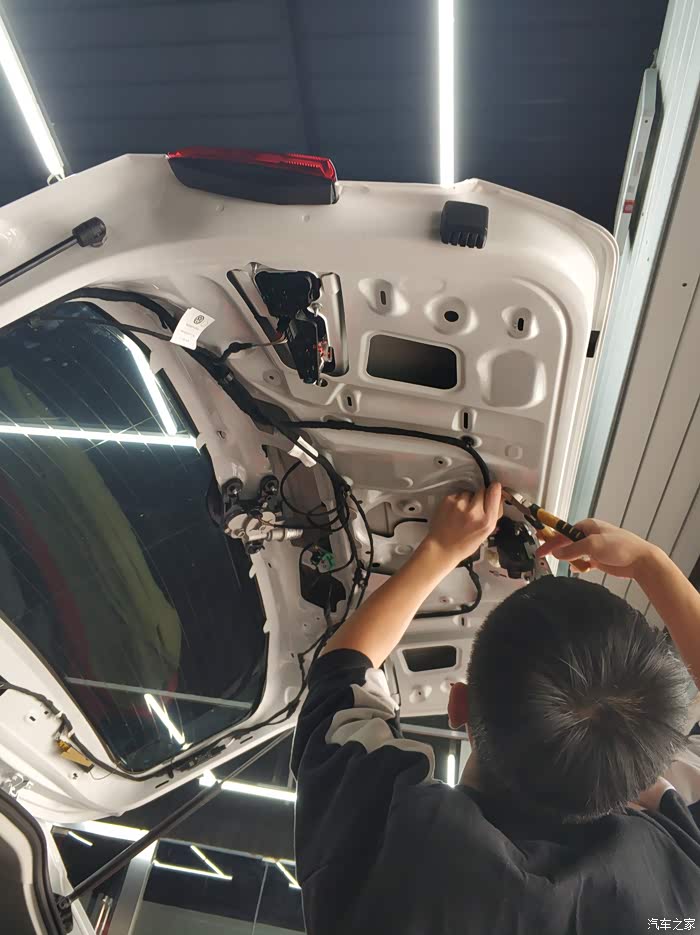

尾门内部线束原始状态,里面的配件,线束全是VW标志,模块化设计,系列车型通用

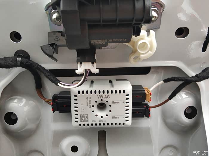

白色盒子查询显示是抗干扰滤波器

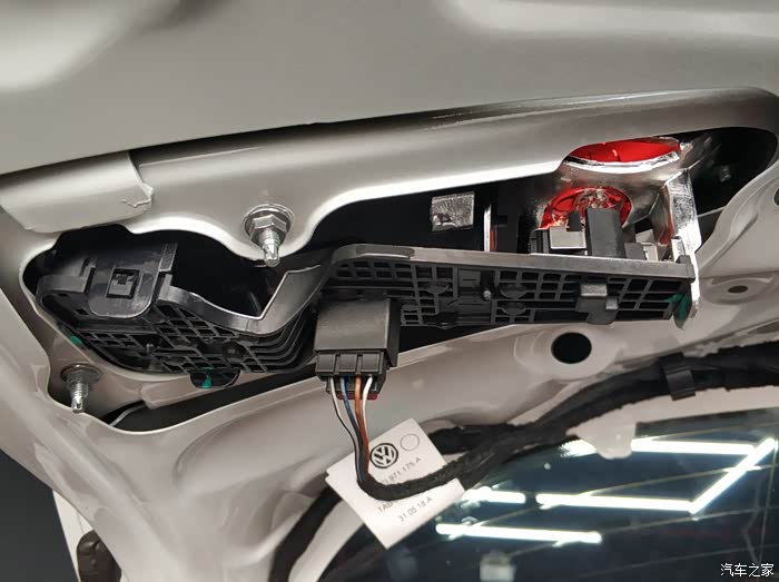

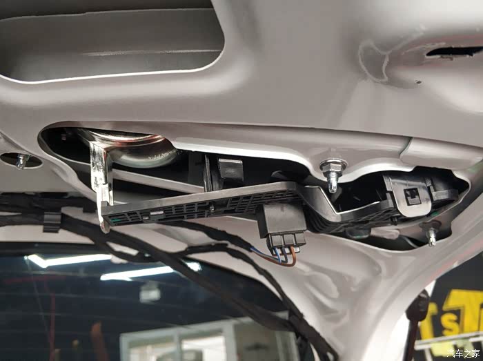

左侧尾灯组件,可惜不是LED
右侧尾灯组件

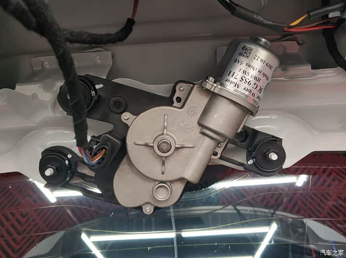

后雨刷驱动组件,电机很粗壮,上面是大众标

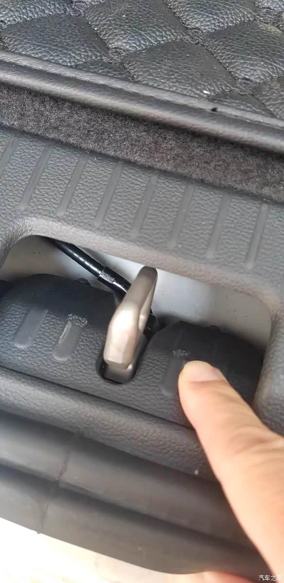

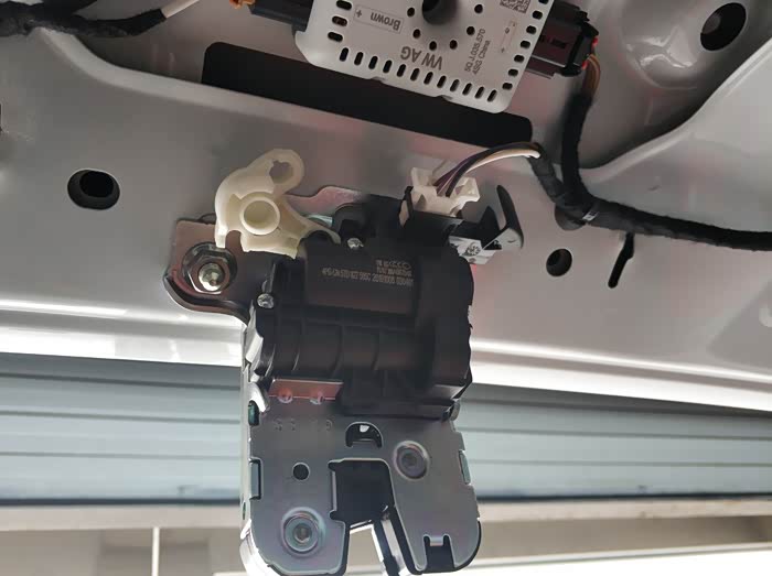

原始尾门锁
尾箱与车体线束进出连接处

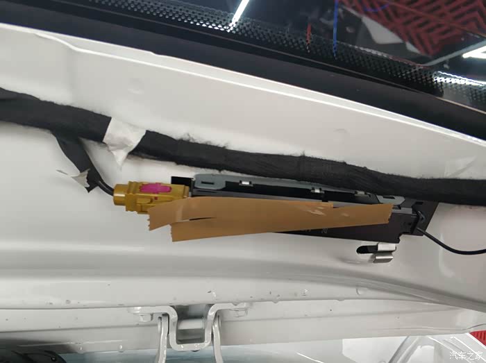

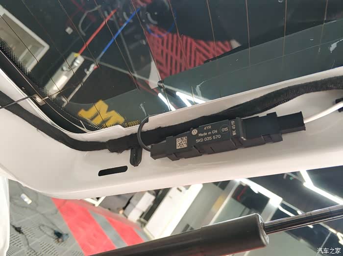

应该是天线
此物应该是隐藏式收音机天线

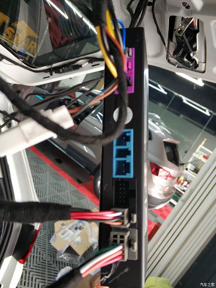

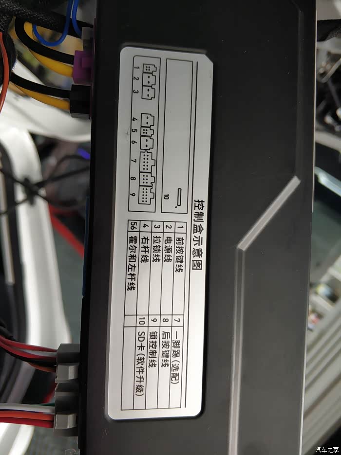

畅翼电尾门控制器,做工很规范
连接线束,都是标准接插件,无需破线
换电吸锁

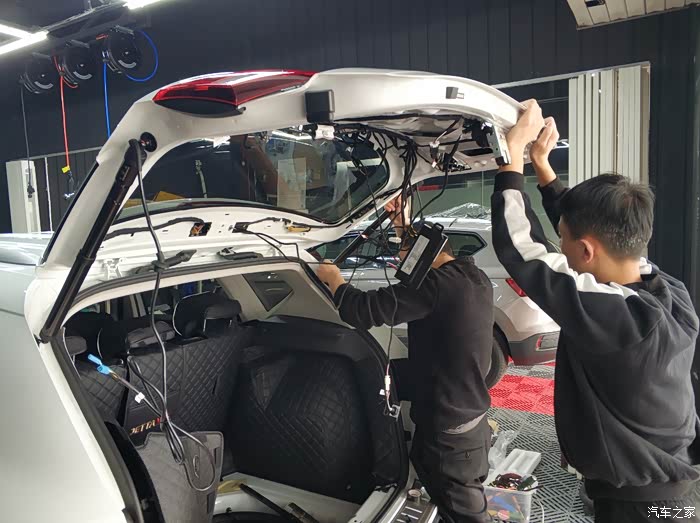

安装电杆,需要两人合作

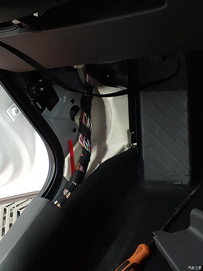

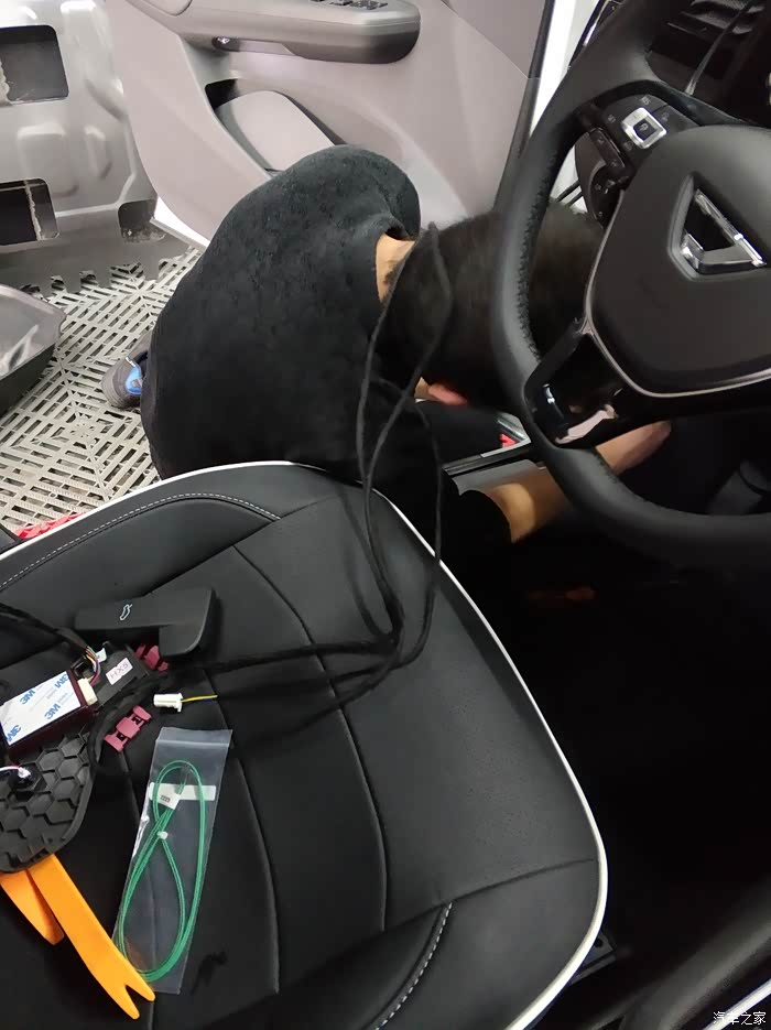

来到前面安装尾门开关,驾驶位左下侧罩板撬开漏出线束,线束包裹一般,未全包
中控台左门侧撬开,内部金属框架干净整洁,焊接工整,未见网传生锈现象

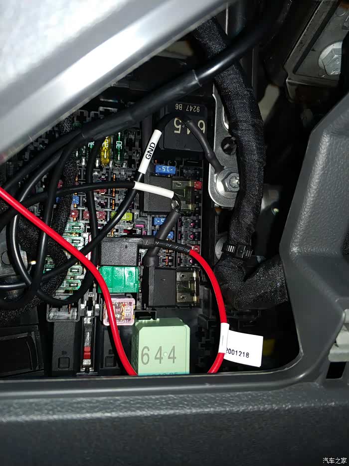

方向盘下部保险盒取电,这里也是部分控制继电器的安装位置,比如喇叭,按下喇叭这里会有继电器动作声音
小哥在安装尾门开关,控制线从尾箱拉过来,塞进侧面内饰

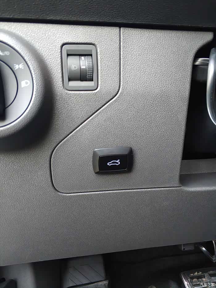

尾门开关在保险盒盖打孔安装,效果很和谐,手感不错

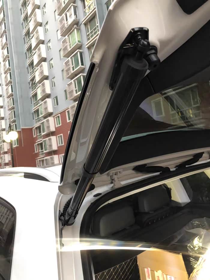

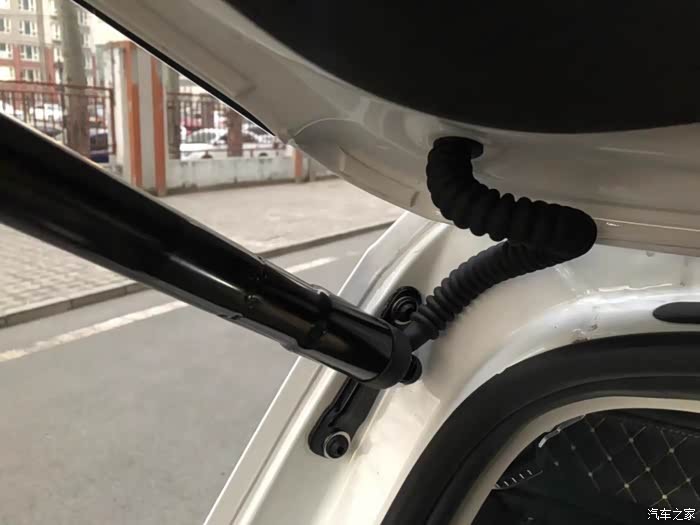

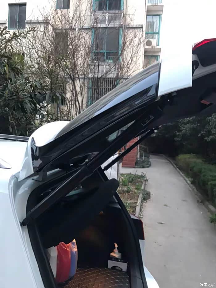

尾门电杆效果
尾门电杆效果
尾门电杆效果
最后汇报一下装后感,很爽,很方便。
尾门有关闭按钮,驾驶室有开关按钮,遥控器也可以操作尾门,开关门时电机运行声音很科幻,满意。
