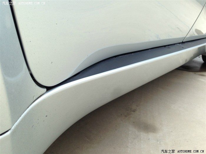

      关于挡泥板;因为M套件的缘故,车身很容易被石头溅伤,补一次油漆4000,费钱又费时间;另外全景摄像头也容易脏,一下雨,开一段路镜头就全是泥,基本就废了,要用还得擦擦;过修的新路,还会甩一身的沥青,又得去做美容,也是费钱费时间的事情;装个挡泥板,问题都解决,而且本身也是原厂设计的,不存在破坏整车风格问题,看着顺不顺眼是个人喜好的问题。

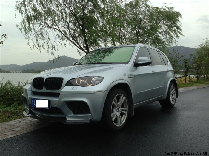

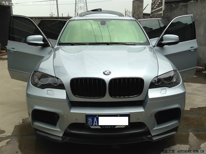

先来远景前脸
各式外观
后扰流板开启
飞一个

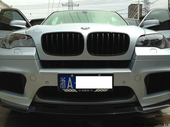

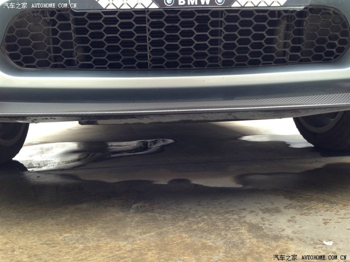

加的前保导流板
大嘴,洗这个挺费劲的
为了拍照,难得洗的这么黑,平时都是发白的

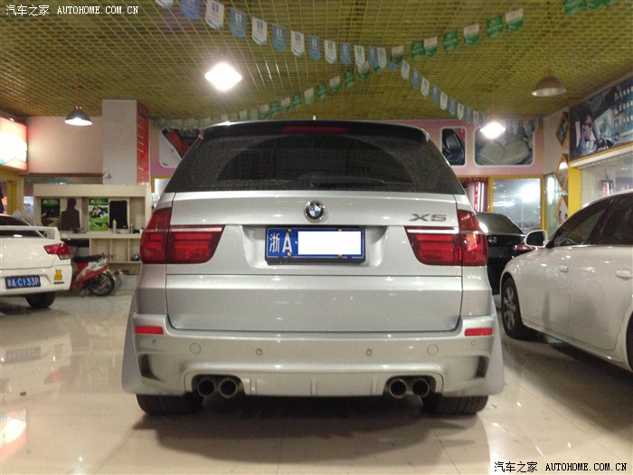

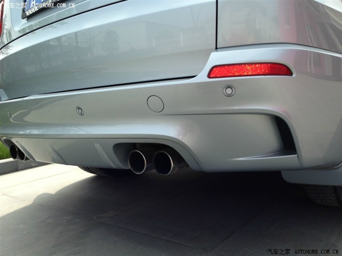

右菊花

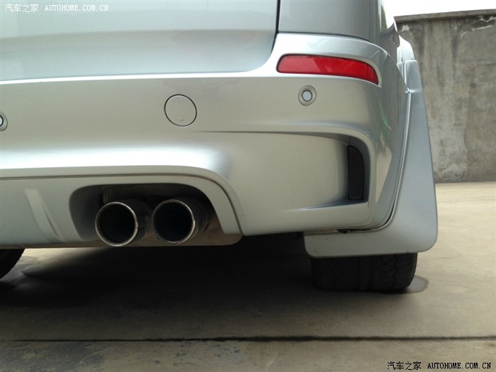

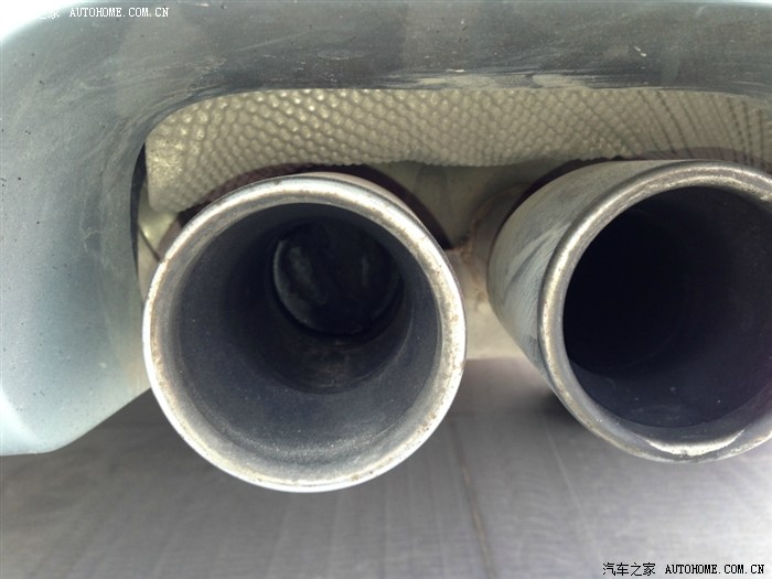

外侧菊花封闭,随涡轮开启,宝马尾喉都这样。城里开多了容易2个管颜色一白一黑,跟假的一样

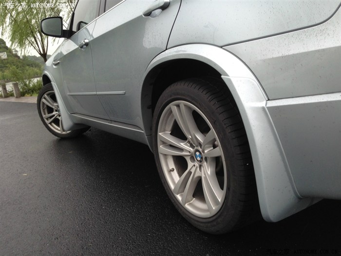

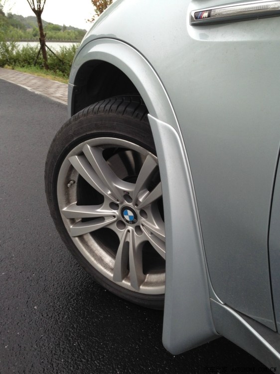

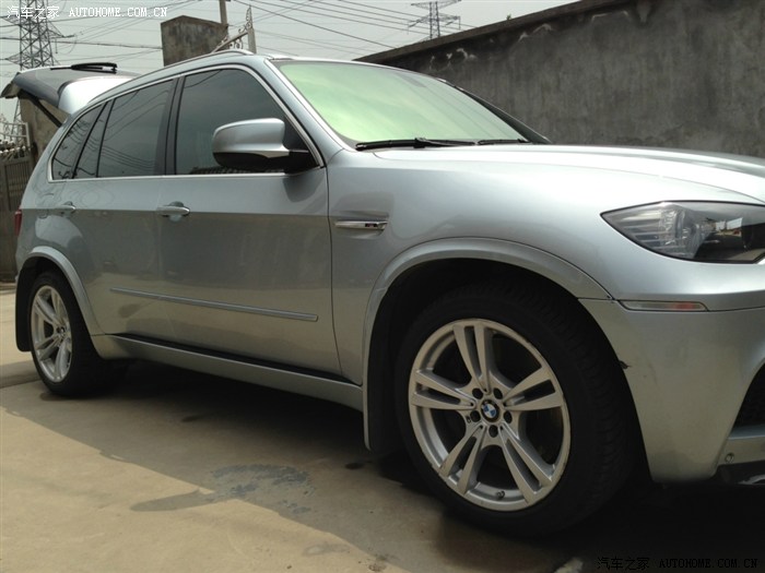

原厂挡泥板,软性材质,颜色是后上的,对车身的保护作用很明显。
在一次过一段新路甩了一车+后玻璃+尾门玻璃的柏油后,依然决定装的挡泥板,外面的副厂只有普通X5的,我这车装不了,只好装了原厂的。去车检竟然说车身加宽了,不合格,最宽的地方明明是后轮轮眉
前挡泥,轮毂比较脏
不装挡泥板的M套件车身伤不起啊,上面照片不是没洗干净,那些黑点都是石头打的坑,补一次花不少钱。雨天还甩一车的泥水,门把手上都是,侧视和后视摄像头也很容易脏。装了以后,镜头就不太会脏

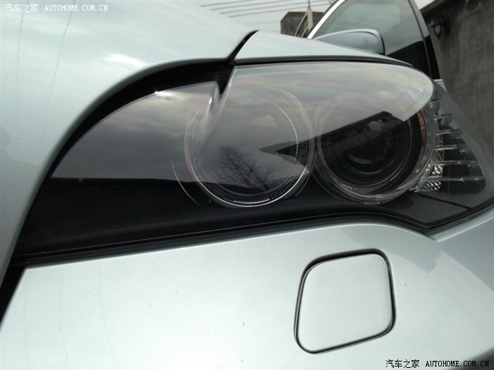

右侧转向灯
一只眼,远近光集成,左边的是装饰。交车时验车的时候问销售,他还不懂,向同事一阵询问之后说是照明强度不够的时候补光用的。随动大灯就是个摆设,转向照明效果不大
宝马的大灯闪灯反应很快(闪灯利器),不像奔驰,坑爹的远灯反应时间,最快也只能1秒一次。

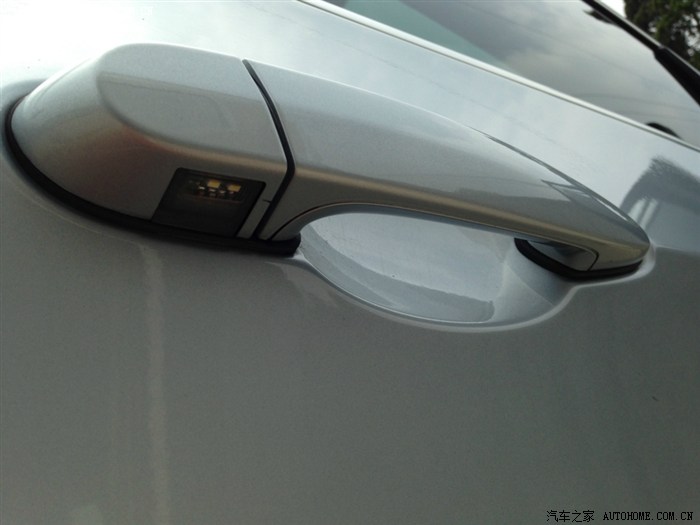

迎宾灯,夜间让你找得到门把手

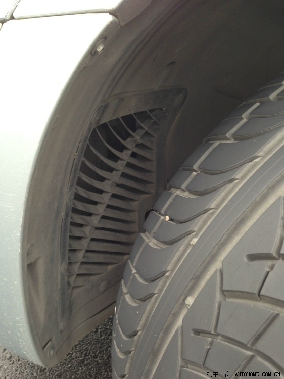

前轮通风格栅,现在3系都有的东西

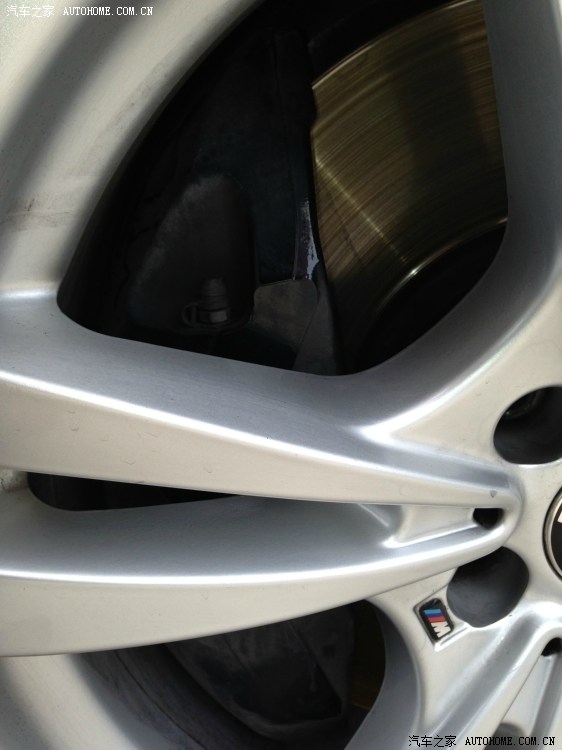

前轮刹车卡钳,填的满满的

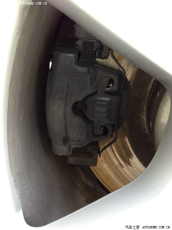

后轮刹车卡钳,前后个头差距真大啊

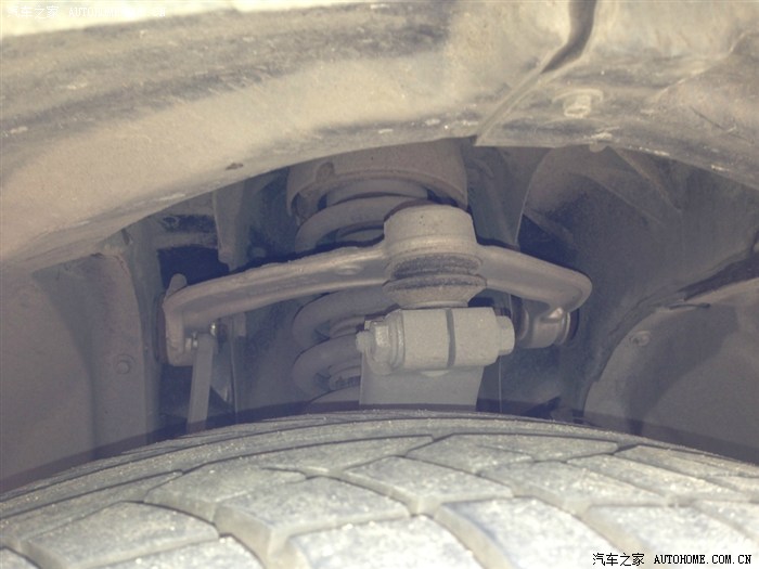

前悬挂

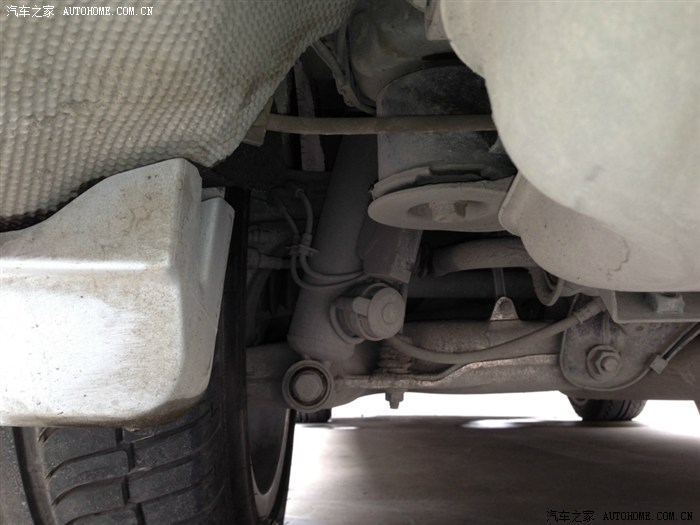

后悬挂,电磁(左细柱)+空气平衡(右圆筒)

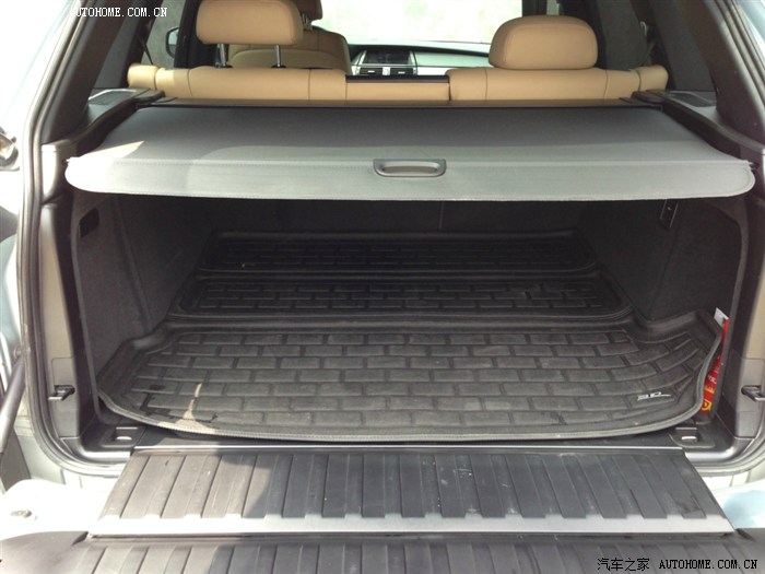

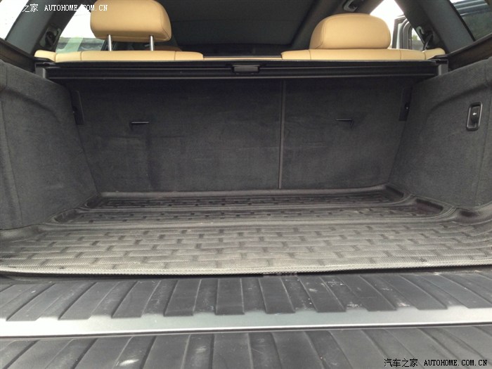

宽大的后备空间
垫了块福卡3D尾垫,防水防滑,从此不怕脏

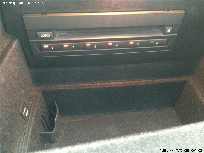

后备左(老X5这里是CD机,坑爹,换个碟还的开后备箱)

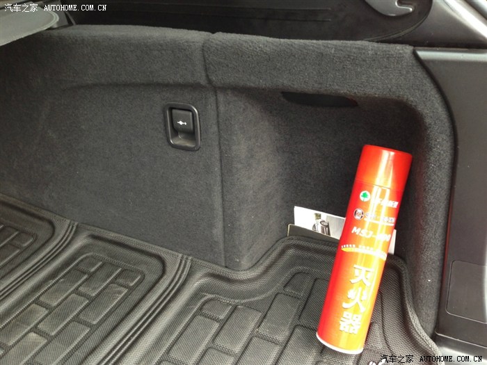

右后备,微型灭火器,没机会用,不知道好不好用

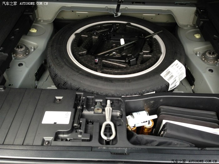

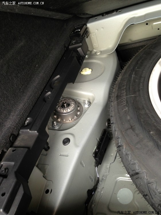

备胎,盖板是液压的,赞一个,很省力,人性化。其他品牌的车很多还是全人力,掀起来后还需要用带子固定。
后空气平衡左

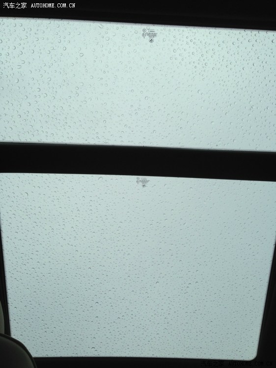

全景天窗。开启幅度比一般的全景天窗要大(2/3)
喜欢它的通风开启模式(下图)前后2块玻璃都能翘起,充分通风

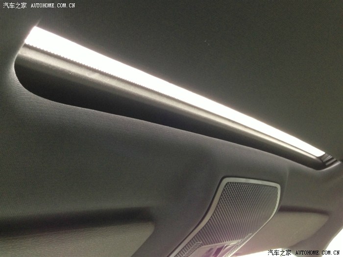

厚实的天窗遮阳板,太阳太晒也不怕。相比起来奔驰保时捷之类的织布遮阳帘弱爆了

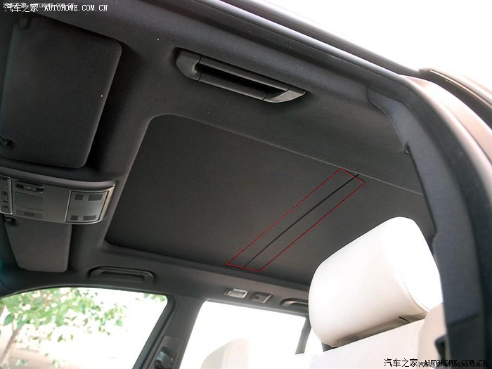

不过通风时遮阳板开启没有老款X5的好(下图红框,2块遮阳板中间开启)(借用汽车之家的06款4.8图片)不会出现现在阳光通过缝隙照刺到驾驶员眼睛的缺点。

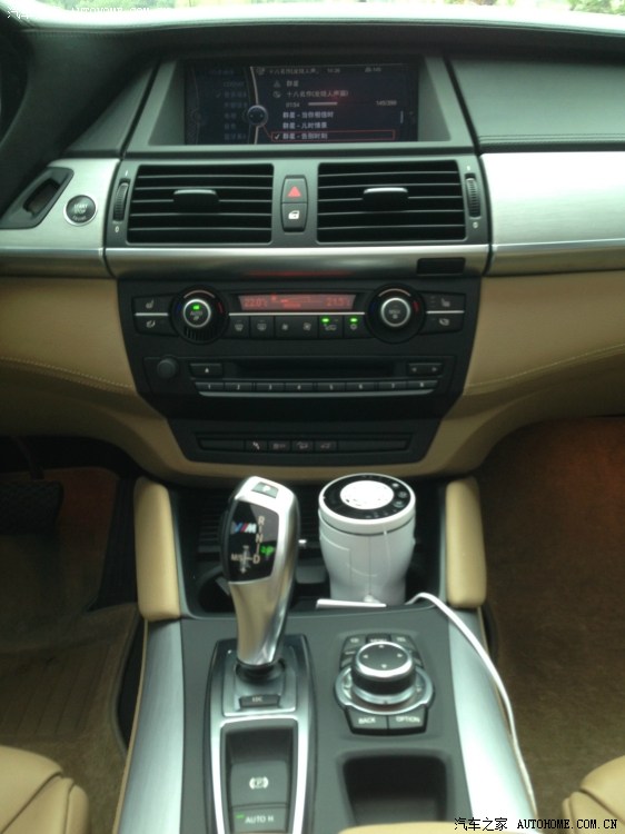

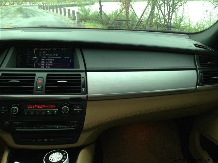

中控台全景,铝饰板,白色的是摩尔净化杯,车里除味效果不错

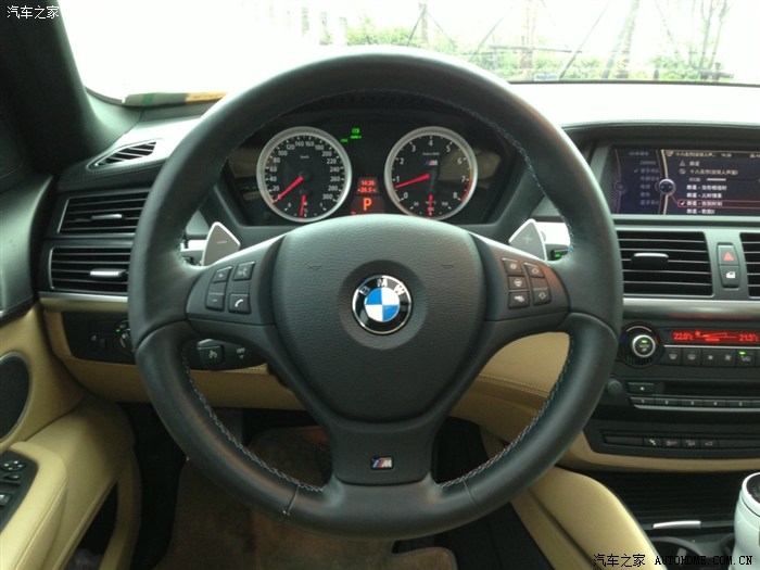

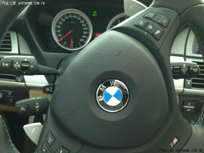

方向盘,皮质手感非常舒服,软的

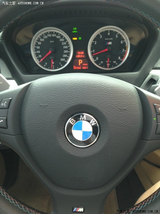

简单的仪表盘,少的可怜的信息显示

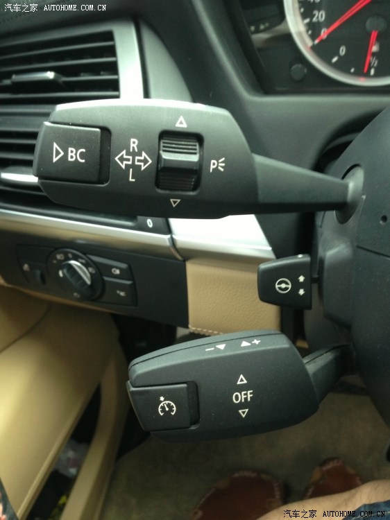

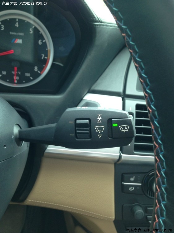

躲在方向盘后面的灯光杆、方向盘调节杆、巡航杆、雨刮杆
三剑客
宝马的方向盘调节范围不够大。虽然导航杆相对其他品牌好用,但没有自适应巡航
雨刮杆
M模式键。方向盘加热,大爱,冬天很舒服,夏天空调开的再冷手也不会冷

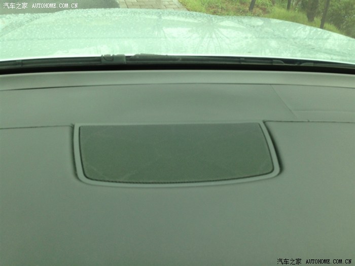

抬头显示,非常方便、安全。2个模式:普通(↓)信息丰富,运动(↑)只有转速和时速
普通模式可以显示导航信息,因为这个原因没有改装导航,不过后来发现宝马的导航还是比较好用的。

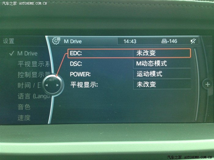

M模式设置

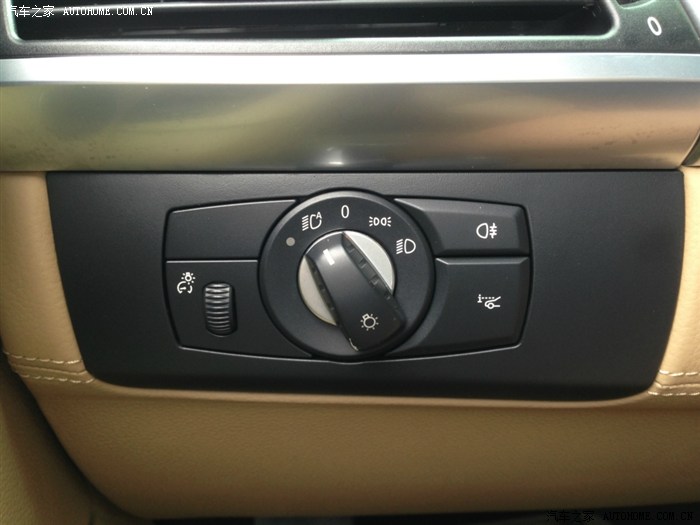

灯光调节+抬头显示开关

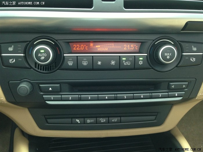

空调内外通风调节,一般自动,根据空气质量好差切换内外循环
阉割的只剩4个的功能键
电子档杆、EDC(悬挂运动模式)、自动驻车(用习惯了很方便的),右下的凹槽不知道本来是不是有什么功能键的

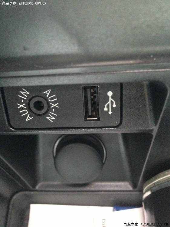

手套箱内,6CD+USB,用U盘往车载硬盘拷东西的话就是插这里

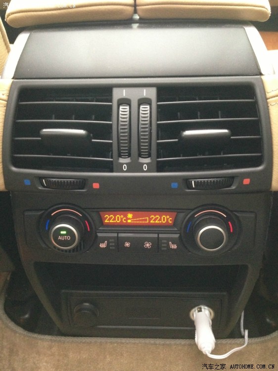

后排分区空调控制+2电源,宝马没有空调一键关闭功能

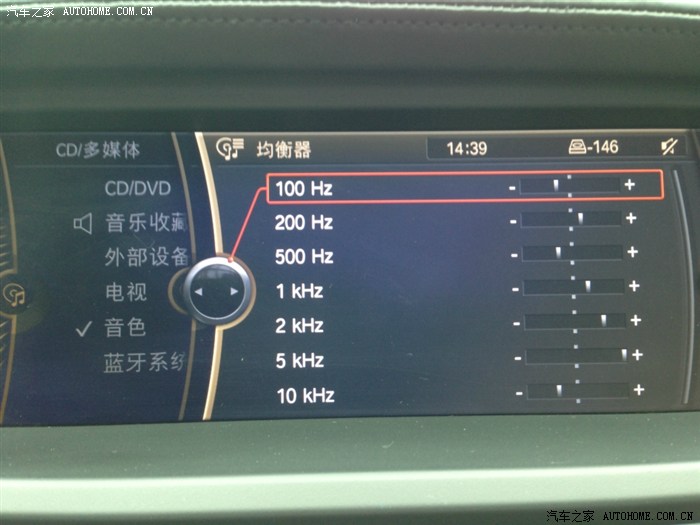

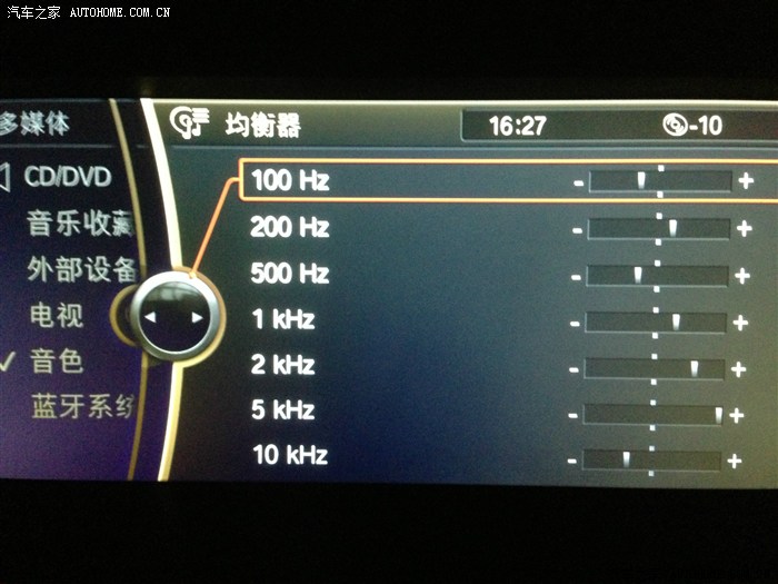

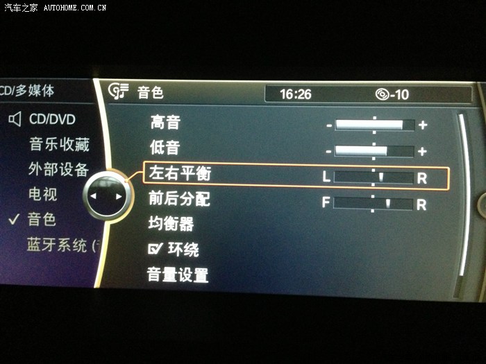

音响设置,和豪华版的专业级音响界面一样。都说宝马音响不行,不过选配的个性版音响(原车是标配专业版音响,和普通X5可以选配的专业版音响一样)效果还是很好的,和S600做了下比较,感觉效果有稍许超越。
均衡器设置

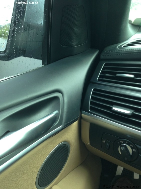

音箱数量和普通X5的一样,前门音箱
中控台音箱

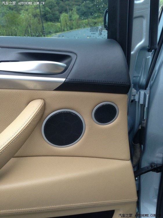

后门音箱

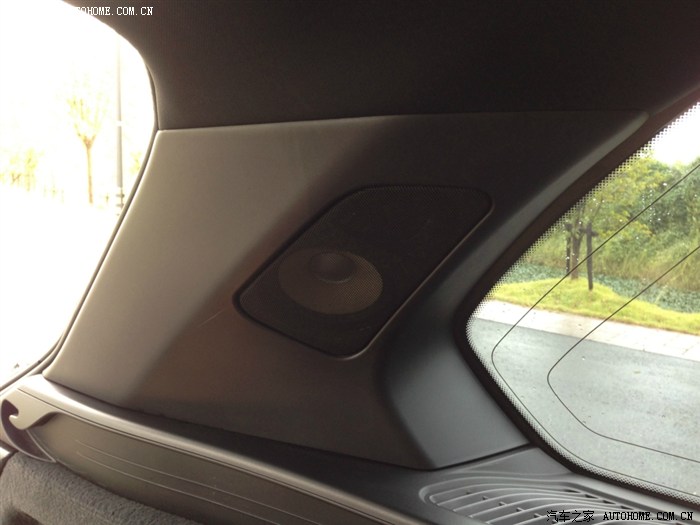

C柱音箱

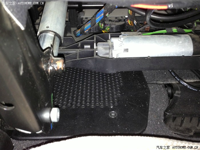

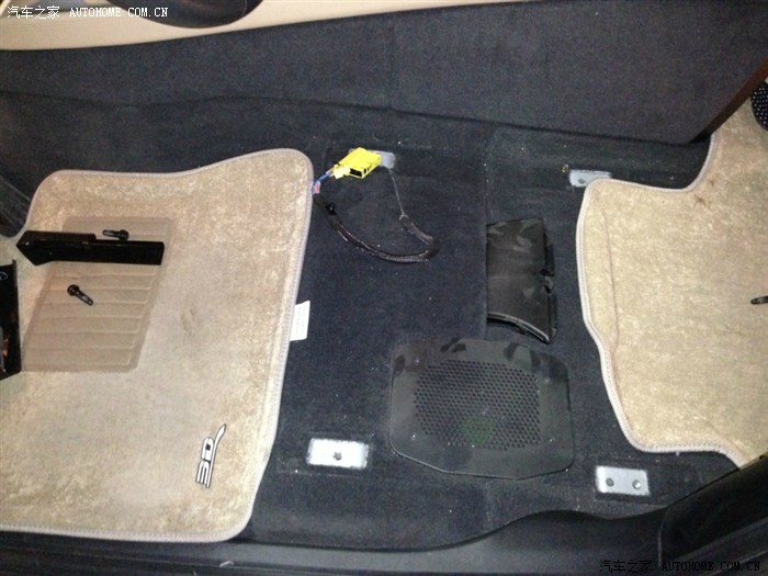

前座下面的低音音箱(图里的线是装通风座椅的缘故,原厂没这么多线)

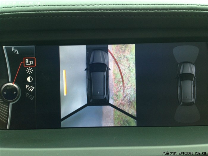

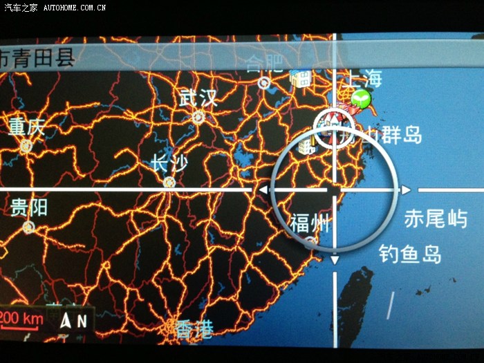

全景(可惜没有前视摄像),很清楚,亮度还没有调到最高。用习惯的话很方便。不明白为什么有些车主说这个不好
发现钓鱼岛

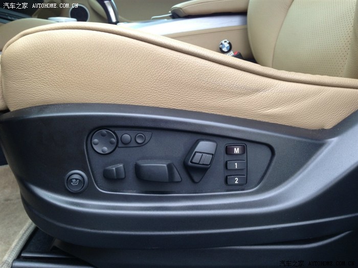

选装的舒适型座椅(标配才对得起车价),带包裹调节,肩部调节。(美规的还能有通风和腿部按摩
20向调节,记忆位只有2个。(左下角那个是改出来的通风键)

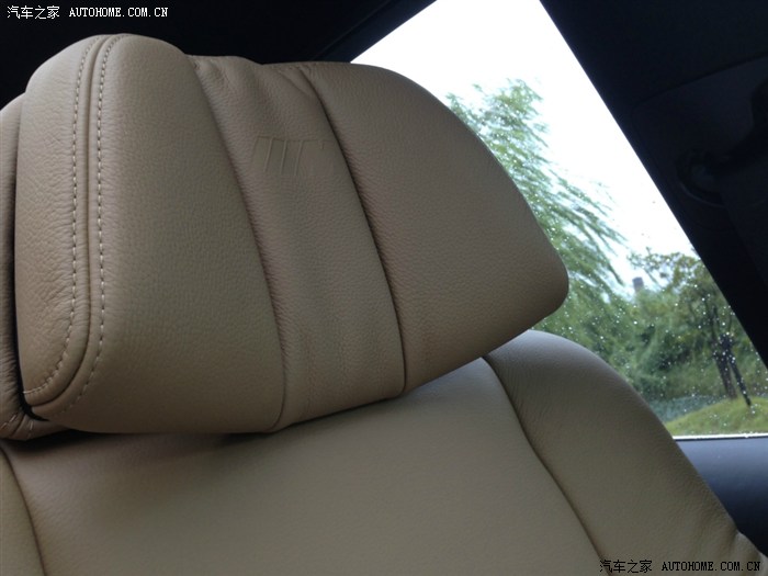

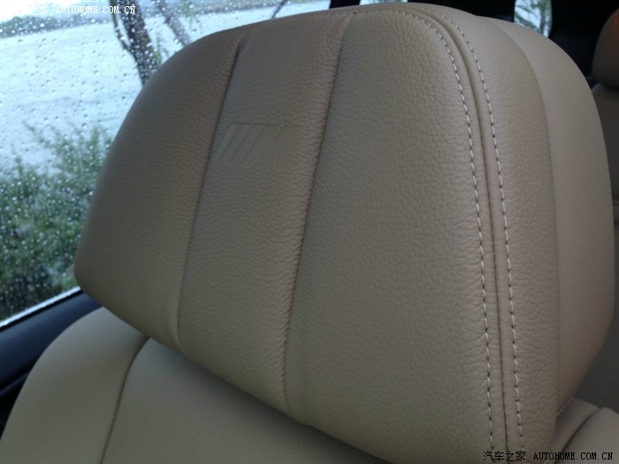

这个头枕大爱,分体设计,掰起来也不会有褶皱(↓)(豪华版那种头枕折叠了会有褶皱,枕着不舒服)

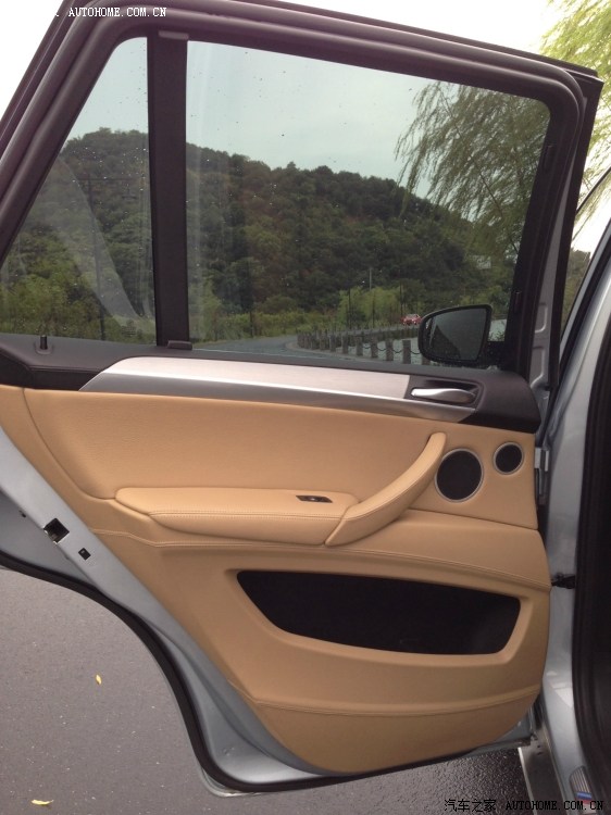

后门,没有遮阳帘也不能选装

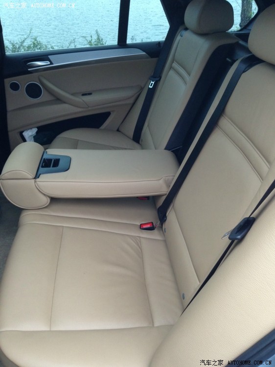

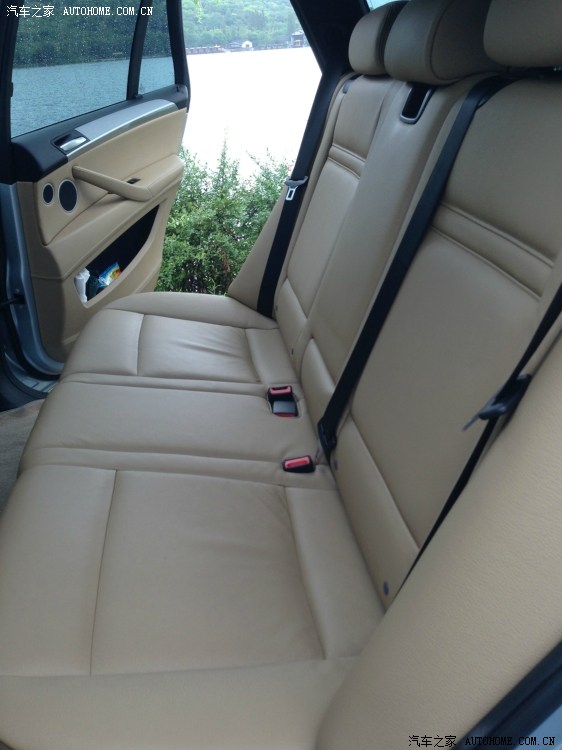

后座,靠背比老款的多了点弧度,稍微好了点,不过还是比较坑。宝马就不能把5系的后座靠背移植过来吗

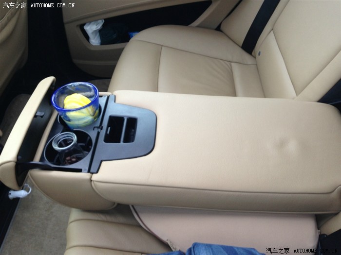

后座中央扶手,柔软厚实,够大,杯架能盖起来,不影响靠手。把ML、途锐、卡宴之流的寒酸扶手甩出几条街。

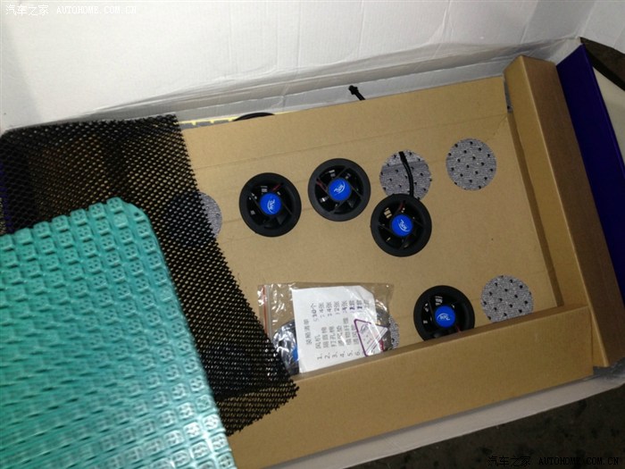

要装到椅子里的东西,一个开关最多接8个风扇。准备装的朋友先上网看一下官网,有统一价,含施工队人工费的(装最低那款就够了,风扇不够看情况加,可以还价),别到了地方被不厚道的店家给坑了

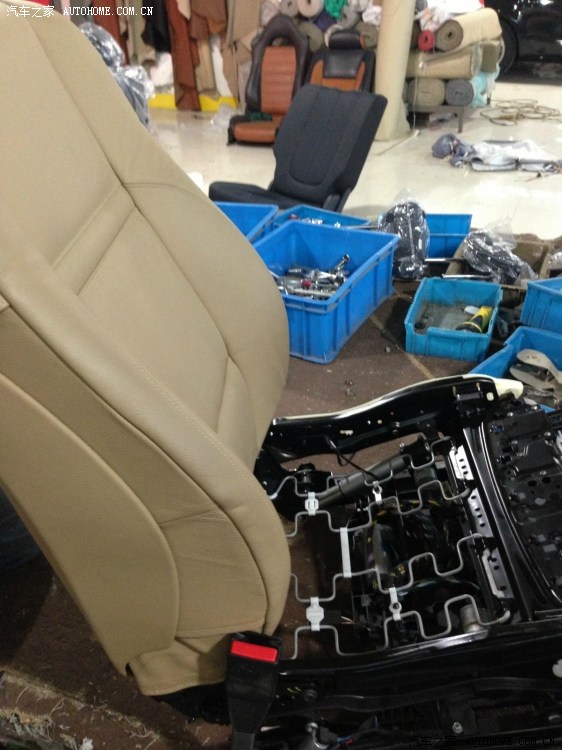

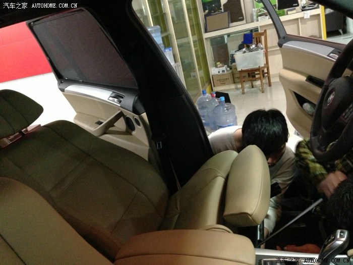

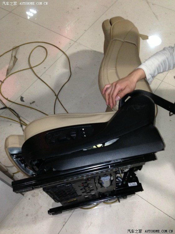

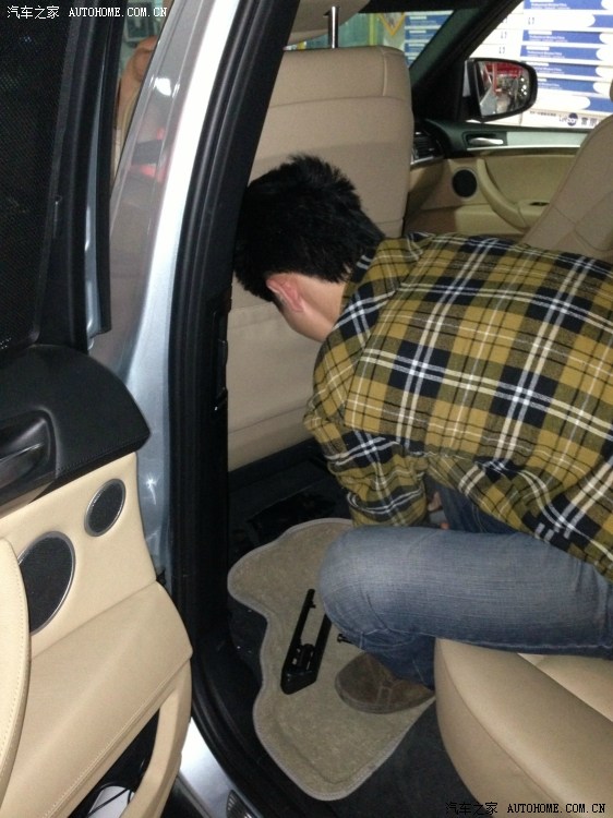

第一步,拆座椅
拆后面
拆前面
拆下的座椅(宝马座椅整合度高,方便拆),
座椅很重,小工表示扛不动
网上买的福卡3D短绒脚垫

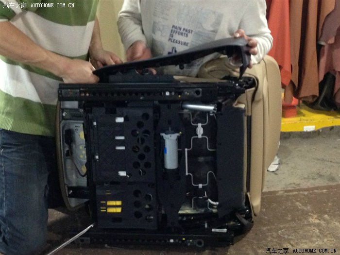

拆面板
拆脚托

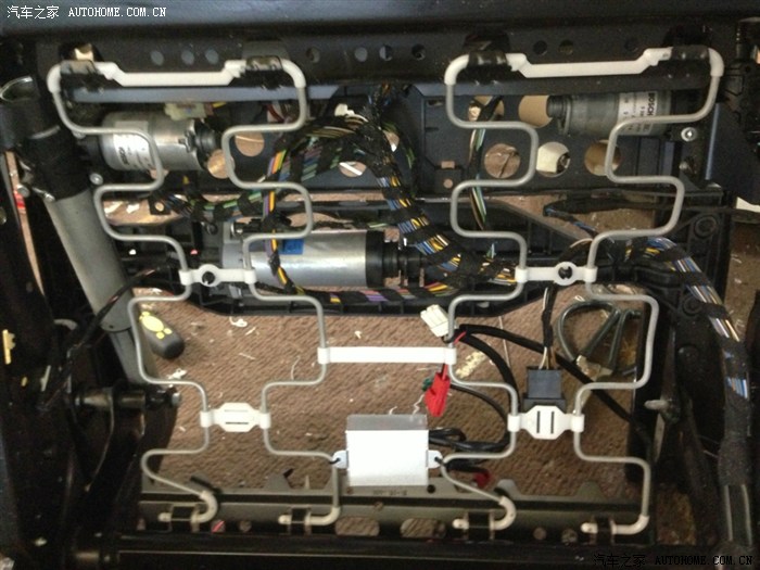

座椅结构简洁好拆,坐垫下面是蛇形弹簧,宝马的座椅舒适性其实挺不错的,ML下面没有什么弹簧(其他只改过ML座椅,其他的没改过,不了解结构),是奔驰的设计理念吧,S级的后排海绵坐垫下面也是钢板

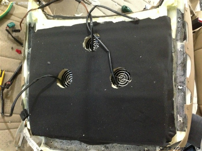

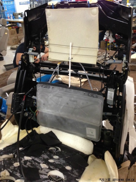

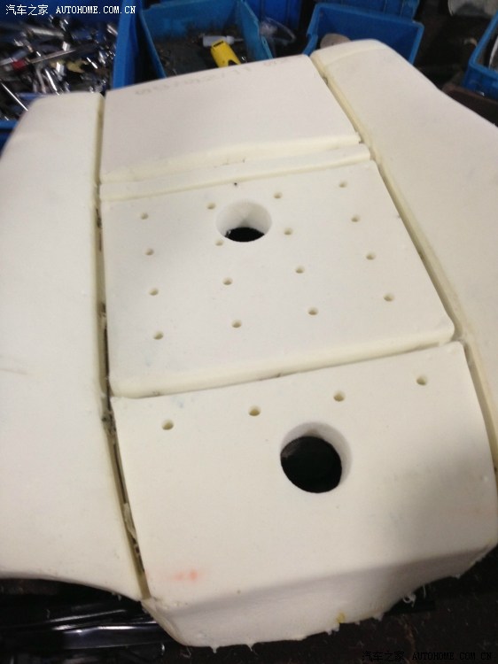

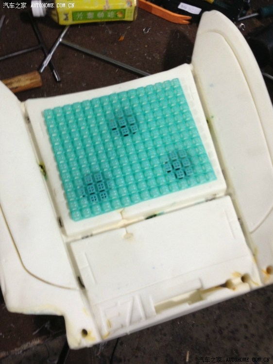

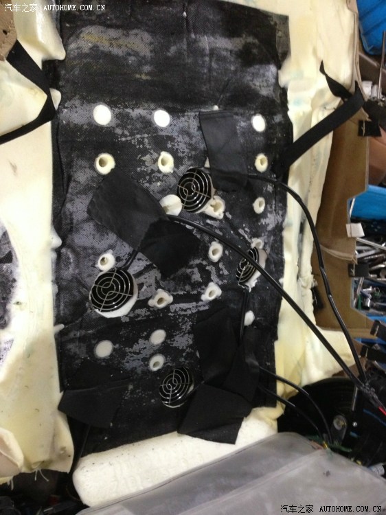

第二步,A风扇安装、B真皮打孔、C加热层加工(同时进行)

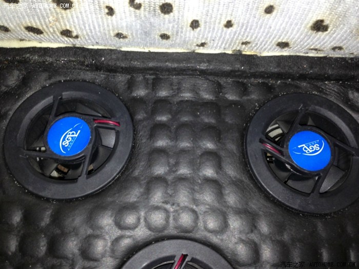

靠背海绵,其实本身就预留了通风口(小孔,大的是店里打的)

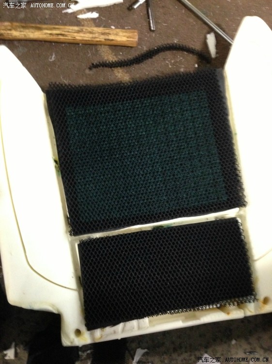

坐垫打孔后还需要在中间挖一个方形的坑,用来放硬塑料支架(承重)
坑挖好后贴一层密封层(黑)然后放入支架

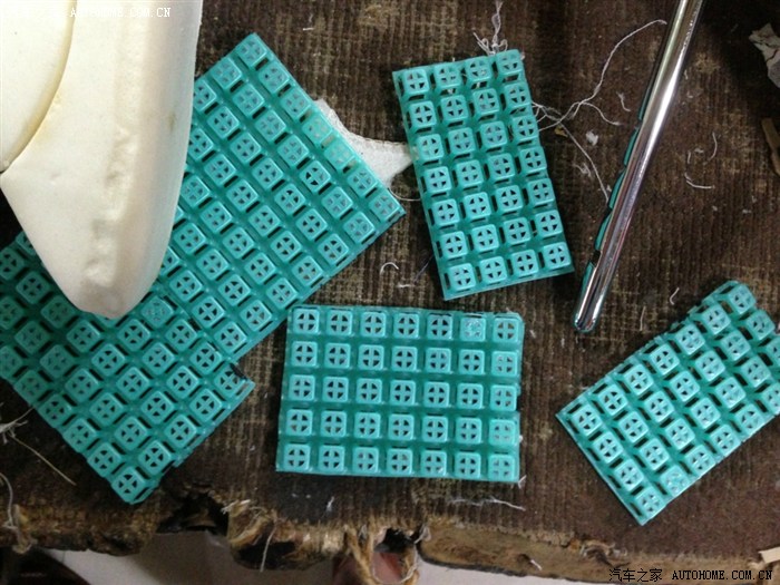

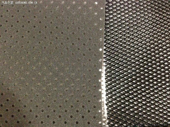

支架上面铺设的软性材料,打孔海绵(左),软塑料垫(右)
海绵很软,软塑料比较硬
我一开始改,上面铺的是软塑料,后来用了段时间发现比较硬,改用了双层打孔海绵(下图),现在座椅坐感有点像沙发的软度(当然没沙发这么厚实)
另外还有种改法,是把坑挖深点,先放硬支架,然后上面放软塑料垫,最上面用2层打孔海绵或者自行制作打孔的高回弹海绵,这样通风效果会稍差点(毕竟风需要通过的距离远了),但坐的效果最接近原厂。
白色的是海绵表面的织物,定型保护作用,防止海绵磨破和嵌入支架
靠背因为承重轻不用支架,直接铺软塑料支架(兼带支架作用),不可用打孔海绵
白色条是感应器,风扇可以直接接电瓶,感应开启(人坐上才运转),不过不好,我后来去掉了。因为人不坐上去风扇不动的,夏天车里这么热,吃不消。改成接点烟器,熄火断电。这样可以先发动车子,人在外面躲躲
我因为风扇打孔位置没选好(屁股位置最承重的地方打了2个孔),而且把支撑架剪成了很多小块导致重量不能分散承受,导致屁股稍许塌陷(下图),各位引以为戒
建议各位,风扇打孔应该屁股中间位置打一个,腿部打2个孔(和我的反一下)比较好。
底部加贴一层织布,防止海绵承重不均匀而碎裂。
靠背海绵背部,中间两个风扇需要加塑料支架支撑,因为这个位置是腰部支撑气囊。
我的方法是在这2个风扇周围挖2个比风扇洞稍大的方形坑,放入软塑料垫(硬塑料支架可能会伤到塑料材质的气囊,见下图)

座椅靠背有很多弹性铁丝支撑,宝马对座椅舒适性上下的功夫还是不错的

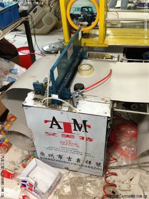

需要打孔部位的真皮拆卸后在这个机器上打孔

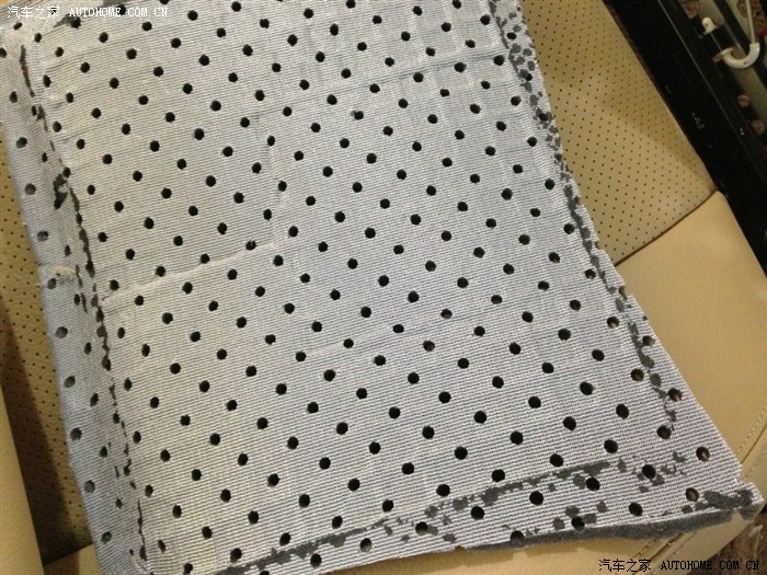

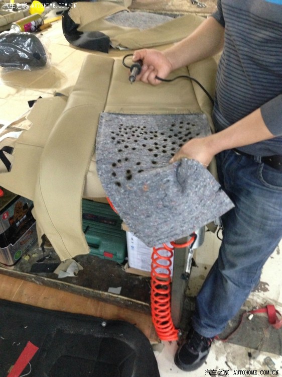

小工用电烙铁在加热层上烫孔,孔越多通风效果越好。这是细心活,要用手摸着加热线,避开线一点点烫。小工足足烫了1个多小时。他说其他牌子就没这么麻烦,都是白色丝绵,线在哪里看的一清二楚。
有一点需要声明,这个加热层不是黑心棉,是鹅绒,烫的时候有浓浓的蛋糊味。建议各位去改的话自行准备香水之类的除味品,烫完了多喷点在上面,把糊味盖掉

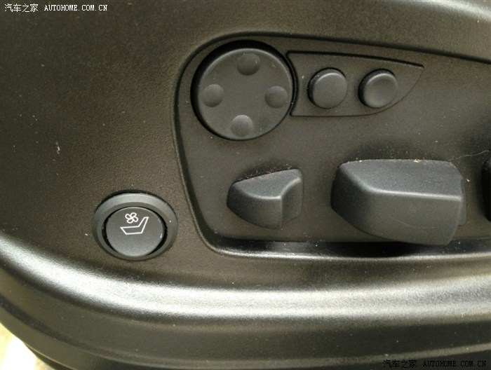

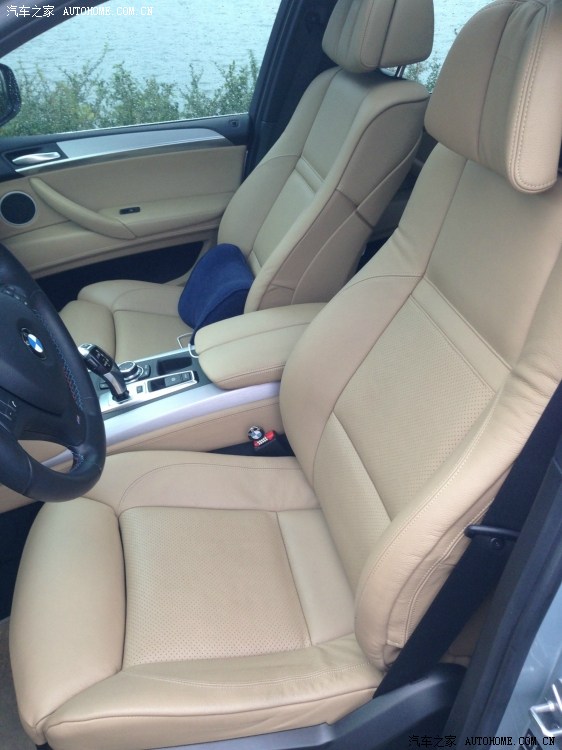

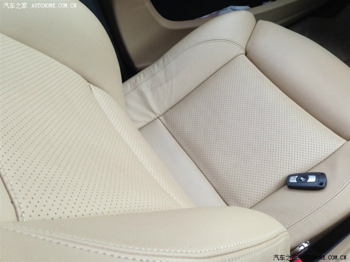

通风按钮,视觉效果还不错,没有山寨的感觉。

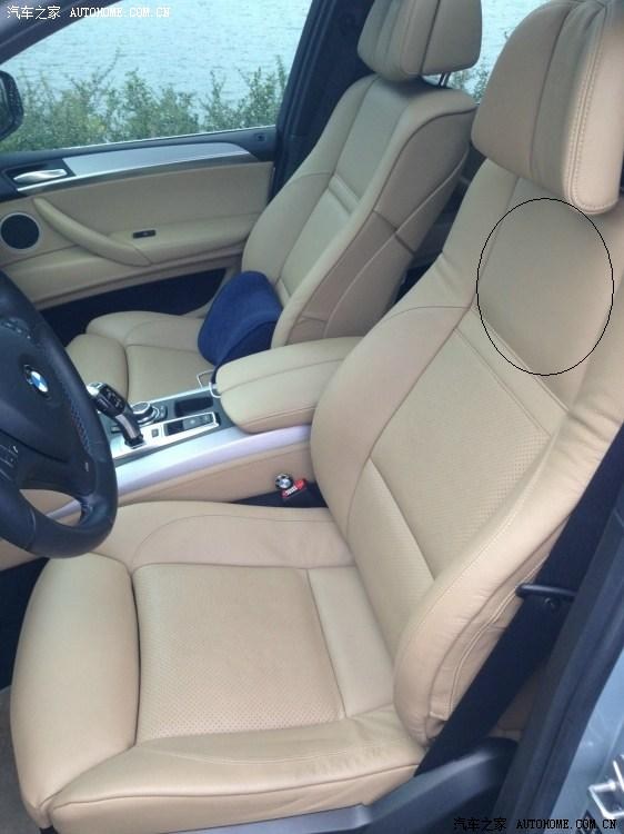

装好以后的效果,我在肩部(画圈部位)也加了一层海绵,加强下肩部支撑(之前肩部有点感觉空)
最后,俯视效果图+钥匙认证
