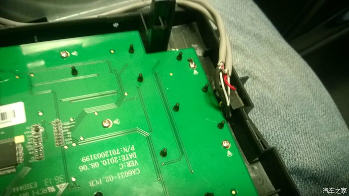

找到音频控制芯片,我们要用收音机这组来改,主要是如果用CD那组要放张碟在CD机里才能起动,USB那组也是,只有
收音机这组在什么情况下都可以起动,所以用这组来改,改了后也不影响收音机的使用
截断线,准备接线
信号线要用屏蔽线,防止干扰,芯片第三脚是接地,这个没画,自己接上就可以了,接好后找胶固定一下,我没找到
专用胶,就用结构胶来固定了

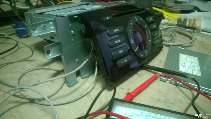

装好后正面忘记拍照了,下面试机
一切正常,功夫不负有心人,弄了一个上午终于装好了,晚上回家装进车里

补上一张全貌图
手机晚上拍的,效果不怎么好啊
