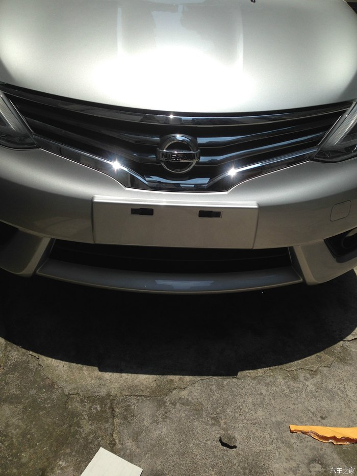

来两张正面的给大家看看效果
国际惯例的大鹏展翅
livina标志
中文的日产
英文的日产(车头)

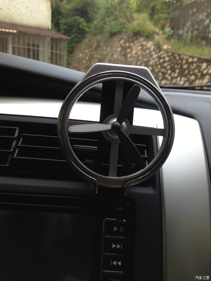

这个是小风扇,是靠空调出风口吹风就能转动的,2档风就会转了,不错的东西,比放
香水好,因为我的是动态的。。。。。。

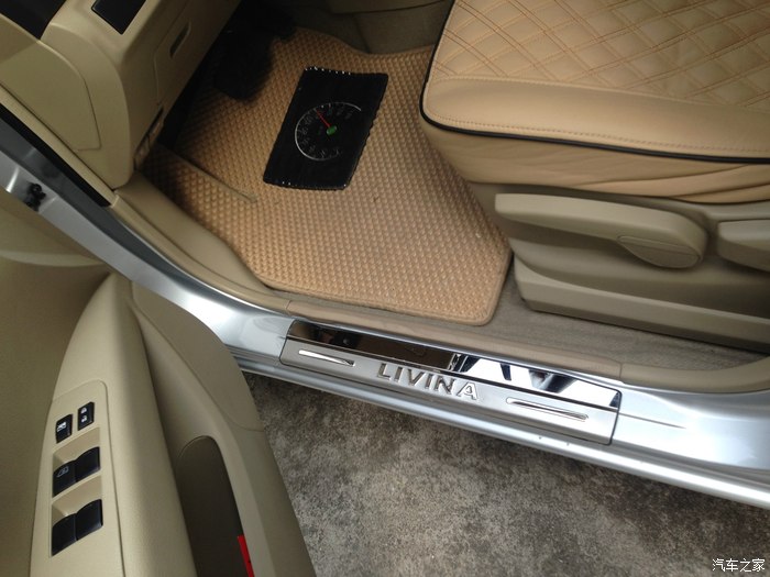

迎宾踏板

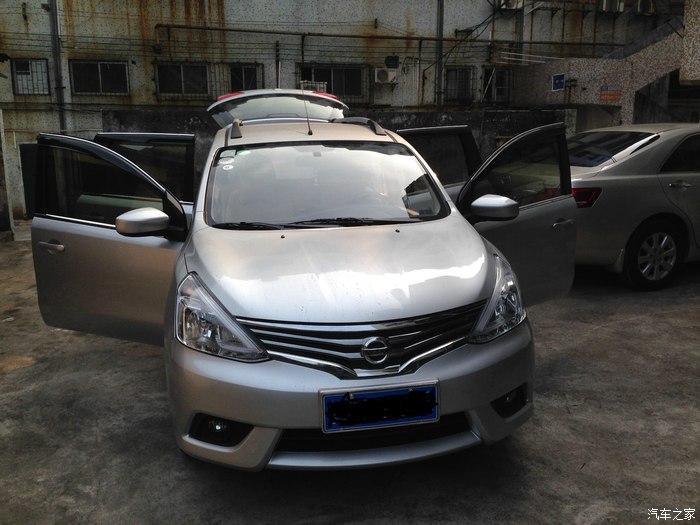

~~~~~~~~~~~~~~~~~~~~~~~~~~~~~~~~~~~~~~~~~~~~~~~~~~~~~~~~~~~~~~~~~~~~~~~~~今天补上说好的车床图,不好意思哦,迟来了,因为早几天停在路边被别人顶了一下车前盖,所以搞到现在才来发图哦
不知道做的车床怎么样,估计没有其他大神的专业,希望大家多多见谅。。手工粗糙,Make in My hand!!!

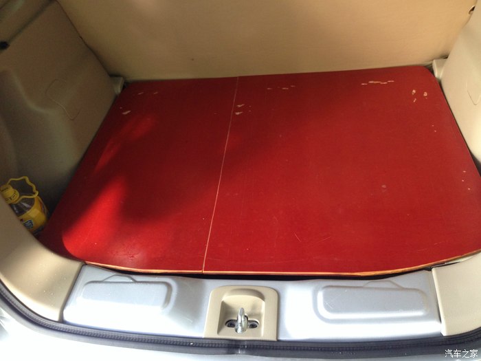

先来个整体的,上面铺了个塑料垫,因为有时候去钓鱼,所以有点邋遢,见谅。。。那个大箱是用来装钓回来的鱼的,可是。。。。。。。。。从来没掉过这么大的。。。。。献丑了。
接着是解开面纱的。。。。。你懂的。。。还算整齐吧。。。
这个是开一边盖的,我是特意这样弄的,因为觉得如果整个盖翻起来要把上面的东西都搬下车才能拿到里面的东西,所以就设计了一边开大一边开小的两边木板,我的木板是坤电木哦,实料哦。。。。。(呵呵没不小心让你看到了我珍藏的玻璃水)。。
这是开全盖的。。。还有水哦,大家随便喝。。

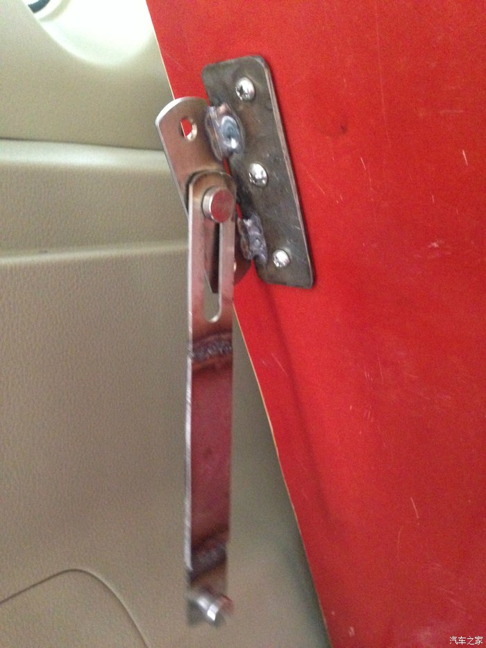

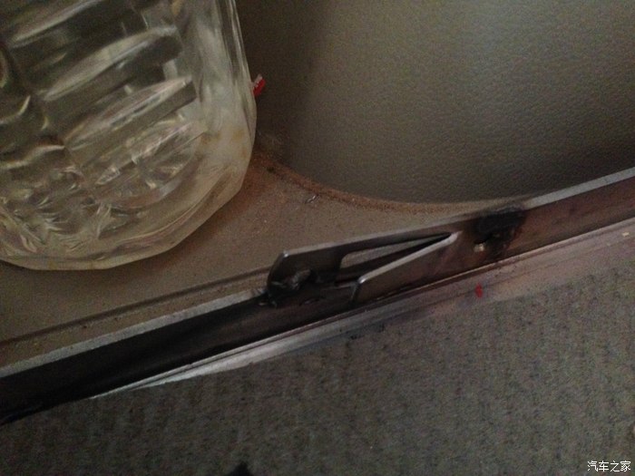

这个是细部的,是版上的卡扣,是自己焊接成的,是要按着位置弄的,估计你们是看出来了是用关厕所门的那个扣子改装的,呵呵,估计这个要自己懂烧焊和有焊机才能弄,不然请别人做会比较贵。
这个是下面的卡扣,是上面的滑进去下面的,你知道我为什么要做成斜的吗???
好吧,告诉你们。因为行车的时候那个板会跟下面的不锈钢碰撞,发错声音来,我试过用了很多橡胶都会响,所以我就做成斜的,这样滑进去卡住,一点都不会动,一点声音都没有。。。可能你会问,那这样不会很紧很难开吗? 我可以告诉你,请你看清楚我的木板和框架是有橡胶的,有弹性的,用一点力就能开了,这个位置是整个车床的重点,不懂可以问我做法。。。。。。。。。

整体来说只是框架比较难做,如果要做大神们,我建议像我那样用厚点的角钢焊,这样并且都弄成中空的形式,这样的话不会影响后备轮胎的使用,还有足够的重量不怕行车的时候会框框响,是真的,效果是很不错的,零声音且大空间。。。。建议弄了车床的可以在网上买一个抱枕是可以变被子的,这样就是真床咯。呵呵。。。。下面是我的角钢的框架的简图,随便画画,因为这个是要根据实际情况搞尺寸的。。。。
