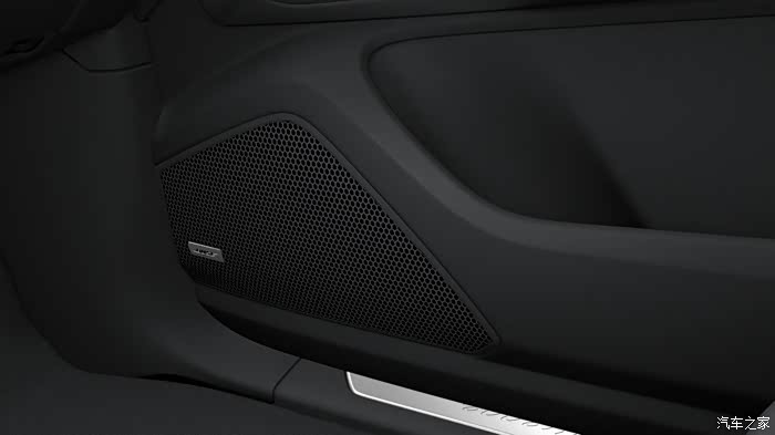

保时捷卡宴选配Bose音响,15个喇叭,585瓦,选配价格1650加元,前后声场半主动电子分频。

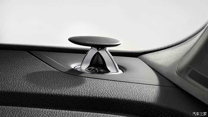

奥迪q7选配B&O音响,23个喇叭,1920瓦,选配价格5500加元

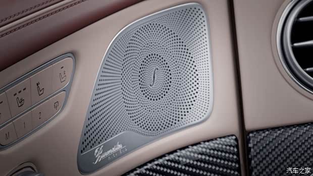

奔驰S600 选配3D 柏林之声,24个喇叭,1540瓦,选配价格6500加元
奔驰S600 选配3D 柏林之声

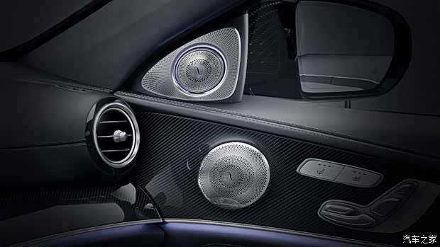

奔驰E320选配柏林之声,分为两种:
1、3D柏林之声,23个喇叭,1430瓦,选配价格4400加元,4.4万人民币;
2、小柏林之声,13个喇叭,590瓦,不带3D旋转高音,选配价格7600人民币,前后声场半主动电子分频。

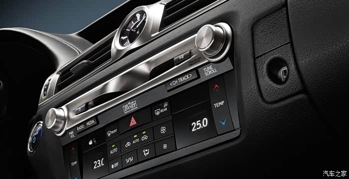

雷克萨斯ES、RX选配马克莱文森音响,15个喇叭,835瓦,前声场全主动电子分频,后声场半主动电子分频

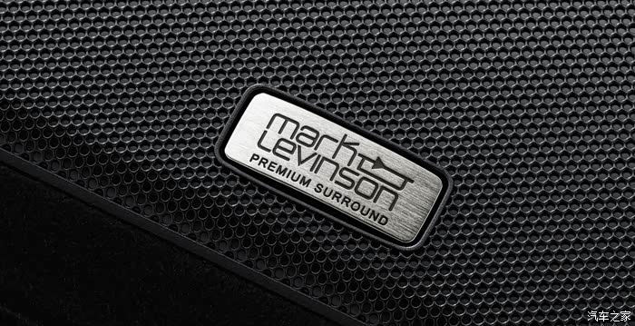

ES上马克莱文森整体效果基本上和哈曼卡顿差不多,与GX、GS、LX、LS上的马克莱文森差异较大

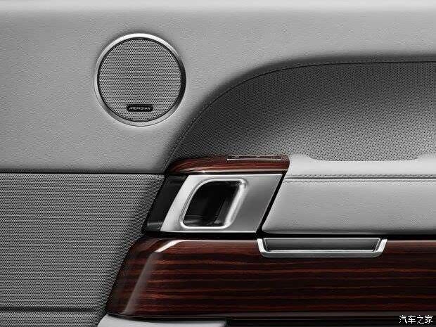

路虎发现4选配英国之宝音响,19个喇叭,825瓦,前声场全主动电子分频,后声场半主动电子分频
路虎揽胜行政选配顶级英国之宝,29个喇叭,1700瓦

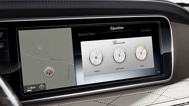

宝马B&O音响7段式数字均衡器调整
奔驰柏林之声数字均衡器调整
