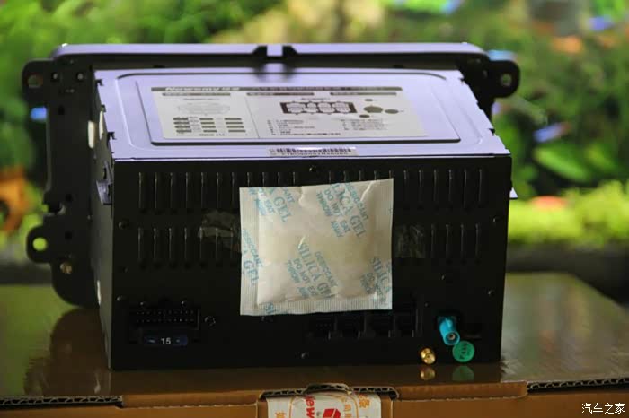

两部主机的背面也有了区别(pad3原车收音机天线可直连,pad2需要转接头)

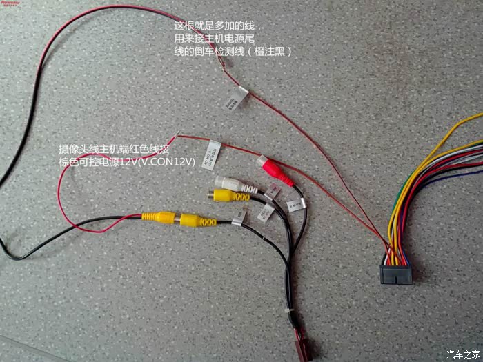

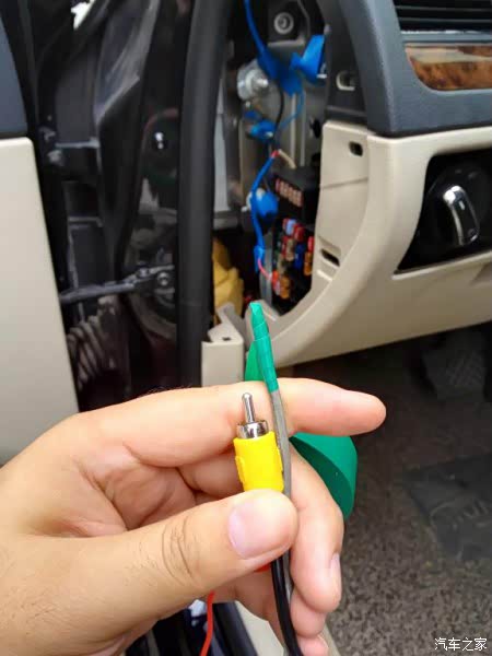

倒车影像安装
倒车影像看似简单,线接不对也是很麻烦的。
大众全系穿倒车影像线之前,需要自备一根5米长的电线。同倒车影像线一起穿至车尾倒车灯。 如果你不听话,那我就没办法了很可能会是这种情况
上图,这是因为大众车对倒车影像有干扰,要解决这个问题,得按照下面的图片接线。
下面是引用的售后发来的倒车影像接线示意图
全图
主机后接线图
橙注黑——就是自己单独准备的那根5米电线
看了上面的四副图是不是觉得很简单啊?
好了,依据上面的图开始穿线(我第一次穿线没有穿自备的电线,所以又重新穿了一根,照片上是少了一根电线的,大家一定要记得一起穿)
打开侧板穿线
如果穿不过去,可以用稍微硬点的铁丝把线送过去,顺着车边槽把线布到尾灯处。
用自备的5米线连接倒车灯,其他的线头对接就可以了。
接通倒档, 还是很清楚的,效果不错

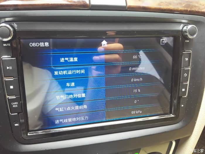

支持OBD蓝牙协议,对爱车健康了如指掌。
如果你善用软件,还可以下载其他版本的软件,可以自己清除故障码。
