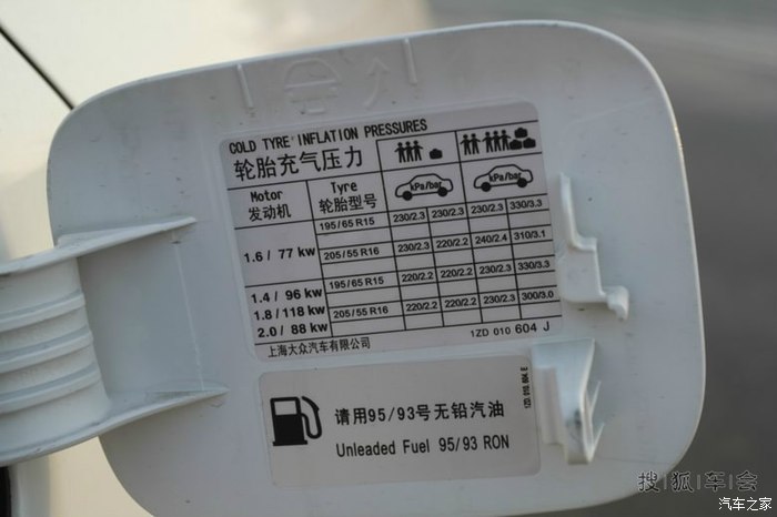

二、如果你翻翻说明书,你会发现说明书明确表示“夏季胎压以油箱盖上要求的气压为准,冬季胎压在此基础上再加0.2BAR”
那么,问题来了,油箱盖上的胎压应该如何解读?
放张图(来源于网络)
以我自己的车1.4T为例,原配205/55 R16的轮胎,在“轻载时”轮胎压力为前后2.2BAR,在“满载时”为前轮2.3BAR,后轮3.0BAR。
解读:
那么,到底充多少压力呢?
前轮:2.2-2.3都行,后轮:2.2-3.0都行,以你自己日常载重特点来选择!
比如,我自己,我会选择前轮2.2,后轮2.4,因为我平时轻载的时候多。
或者,你也可以折中考虑,把“满载+轻载”/2来考虑,毕竟,有时候你的车子轻载,有时候满载,不可能我轻载一个气压,满载了,我又要重新去轮胎店重新再调整一个气压吧?
比如:
前轮:2.2+2.3=4.5/2=2.25;
后轮:2.2+3.0=5.2/2=2.6;
按照前轮2.25、后轮2.6来充气,就是比较OK的啦,这是万用胎压,但,注意,这仅仅针对夏季,对冬季的话,在这个胎压基础上,再加0.2BAR为合适,前轮2.45,后轮2.8。
