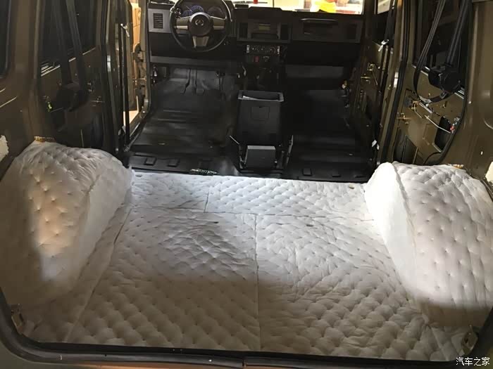

所以我的意思是 建议你先做好密封防水,再考虑止震隔音,下雨天让别人开车 你在车里观察哪里进水记下来, 雨停了就堵漏 实验几次真的不进水了 再止震隔音。这个周期会很长,我也在做

你防水没弄好,方便拍下你车的内部照片吗
