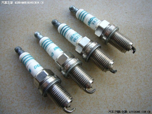

    a.二手电装VK20铱铂金火花塞
  VK20火花塞上的旁电极有圆形铂金属小贴片

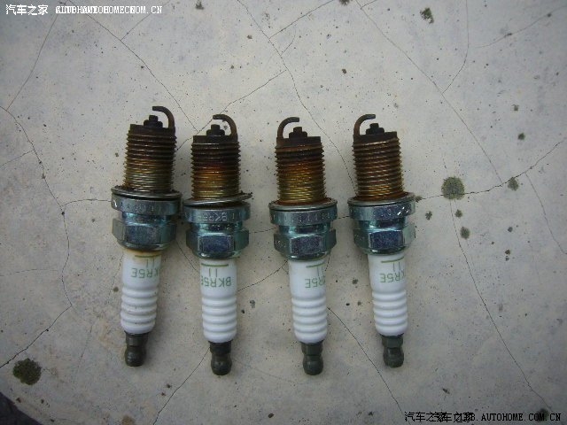

      b.使用了2万5千公里的原车NGK火花塞
   其中第4缸火花塞燃烧不好

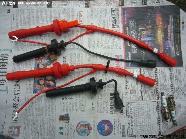

二.换装“力爽点火线”
   换装了火花塞之后的一个月在网上购买了“力爽带地线的点火线”,装上力爽点火线后,感觉怠速的声音是由原来的“轻快”变的“结实”了,空档原地逐渐加油门,感觉加速更凌厉,虽然只换了第1缸与第3缸的两条点火线,但主观感觉还是可以体会到。
      c.力爽点火线与原车点火线
 d.装好点火线后的全貌
