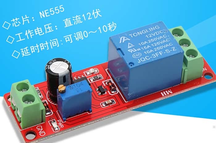

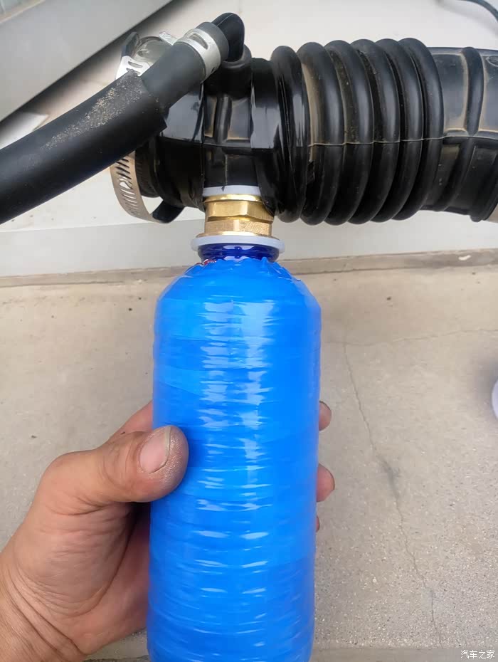

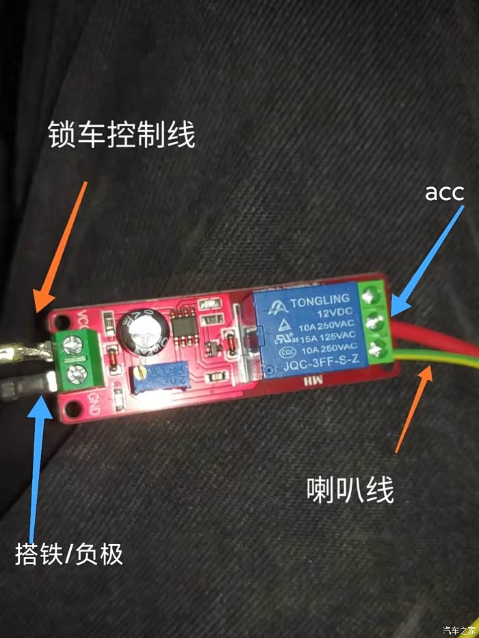

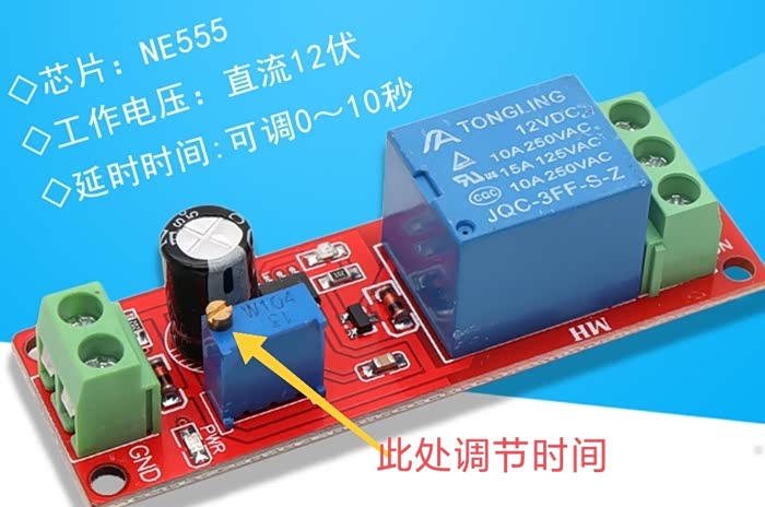

今天的主角登场了。网上买一个12伏延时导通继电器

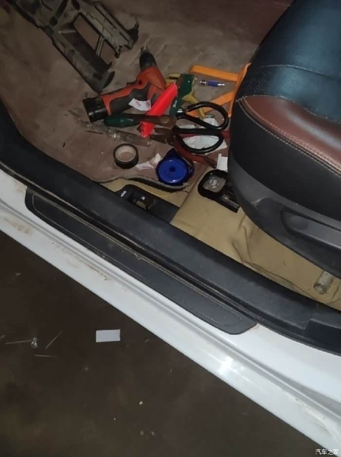

   需要的工具有十字螺丝刀一把,10#套筒一个,撬板一个,剪刀,电工胶布,线卡子若干。话不多说,开干。

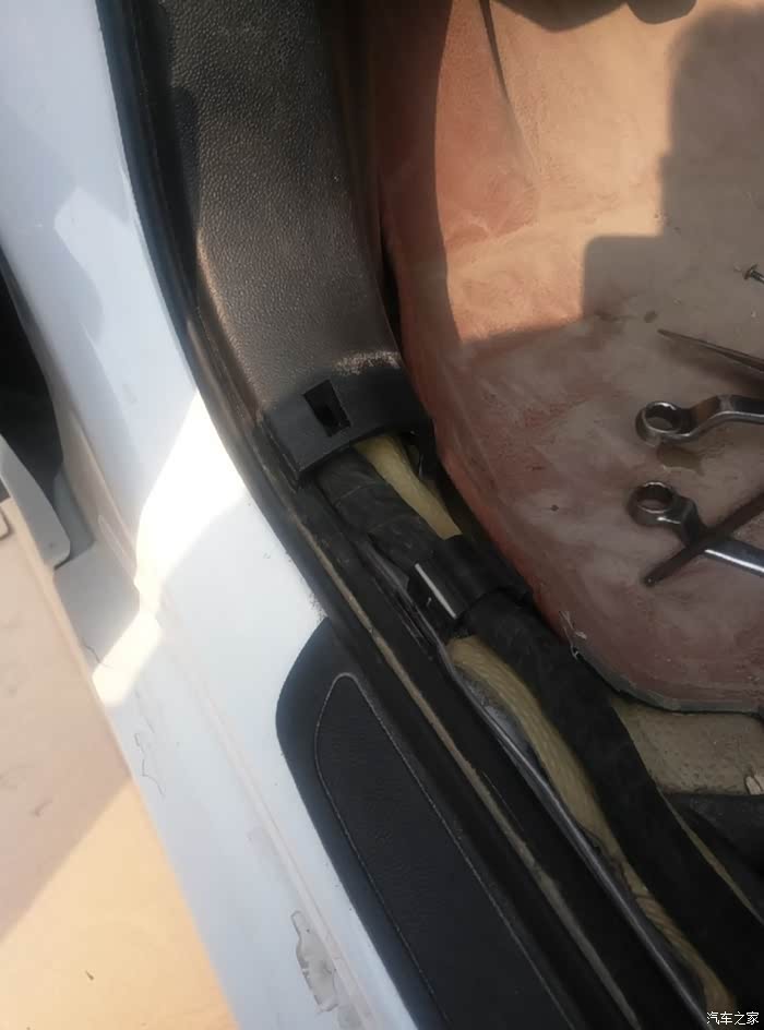

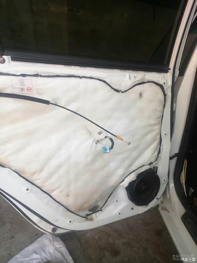

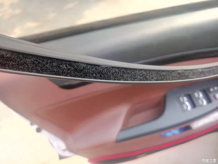

打开车门,先拆门槛条,
拆门槛条,

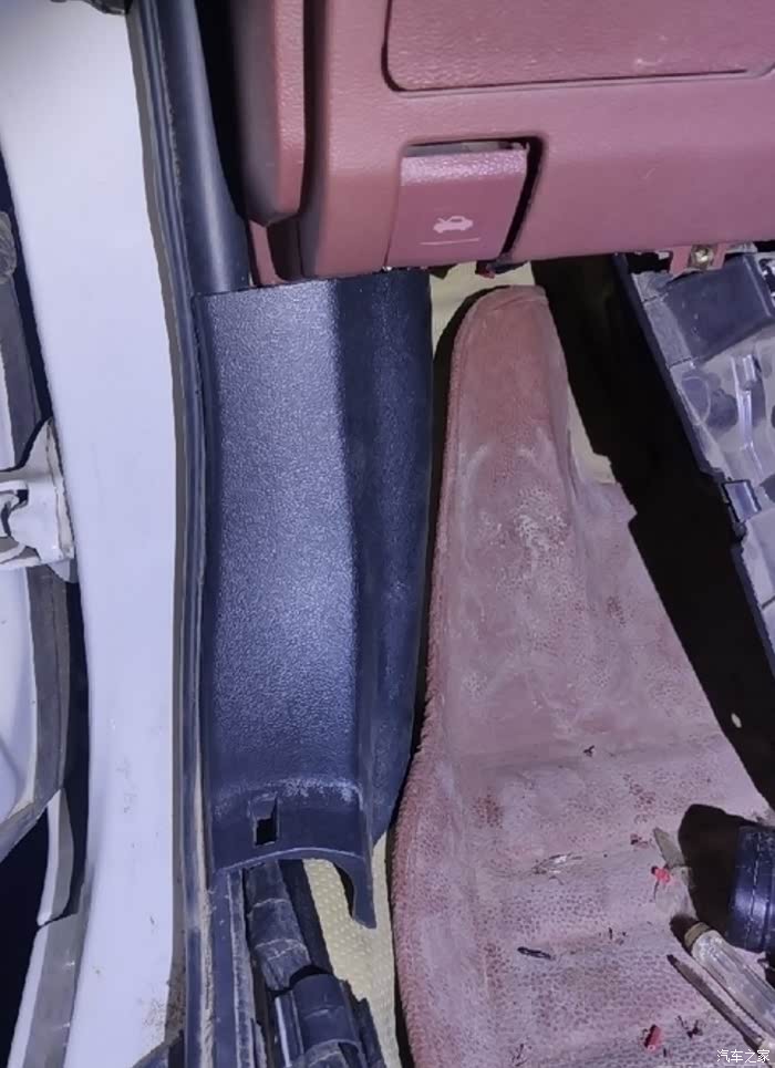

门槛条拆下来了。放好。

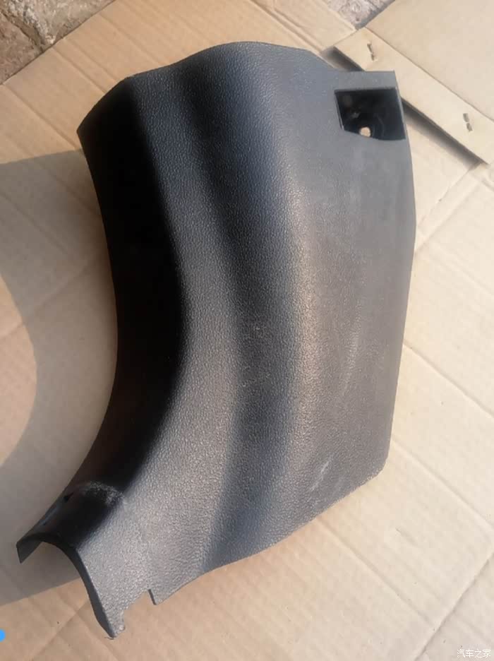

接下来拆掉黑色盖板

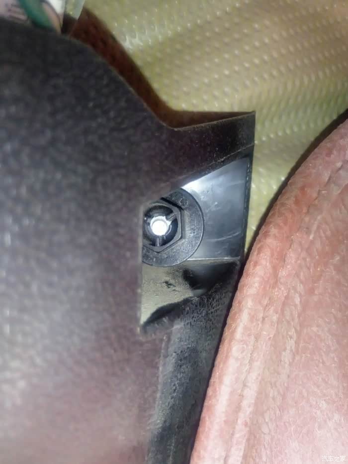

塑料螺母慢慢拧下来,
盖板慢慢放好,

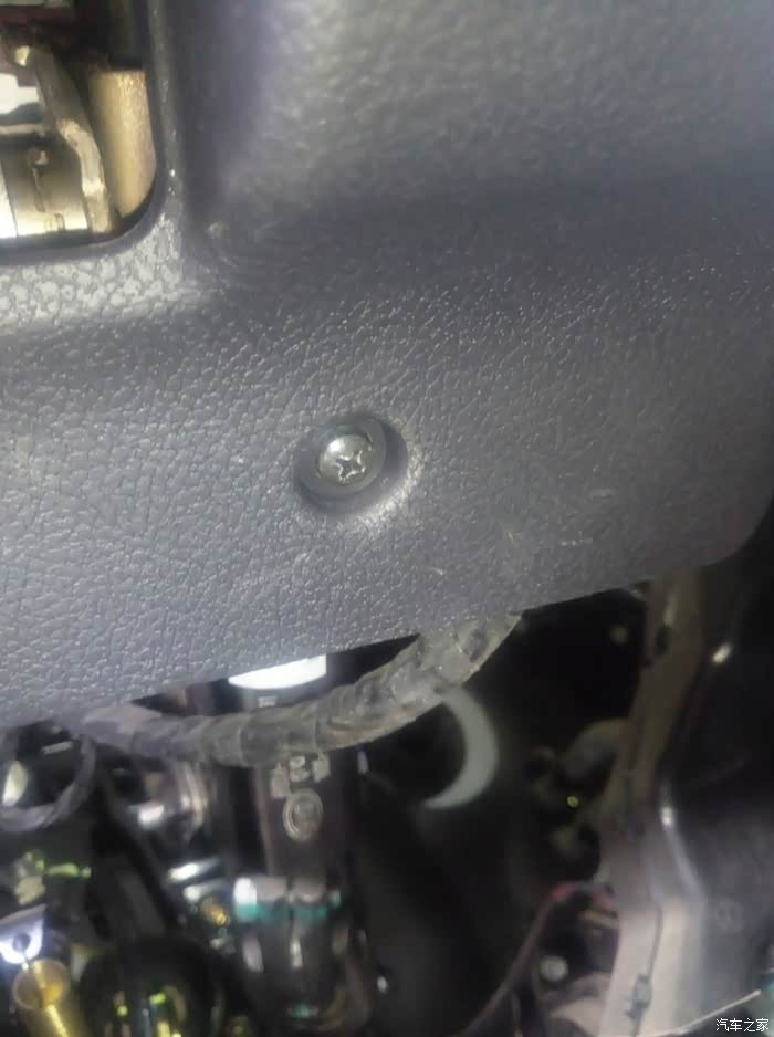

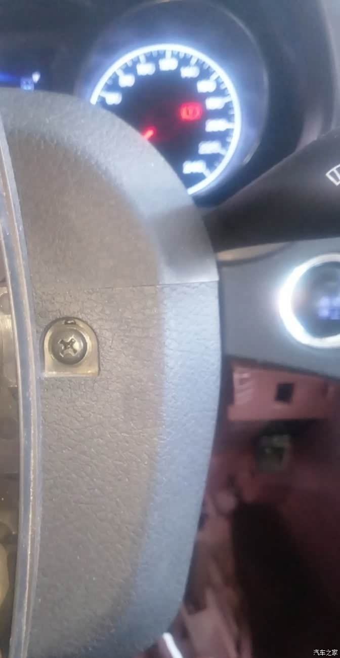

上车,启动发动机。慢慢转动方向盘。
好了,就是这里,露出来这个螺丝,拧下来,

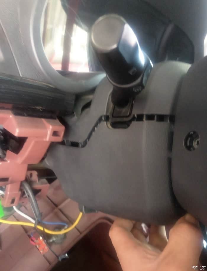

再转动方向盘,把右边这个螺丝也拆下来,
这是下面的螺丝,也拆掉,
慢慢拆,
慢慢拆下来,
两个好兄弟终于走到一起了,

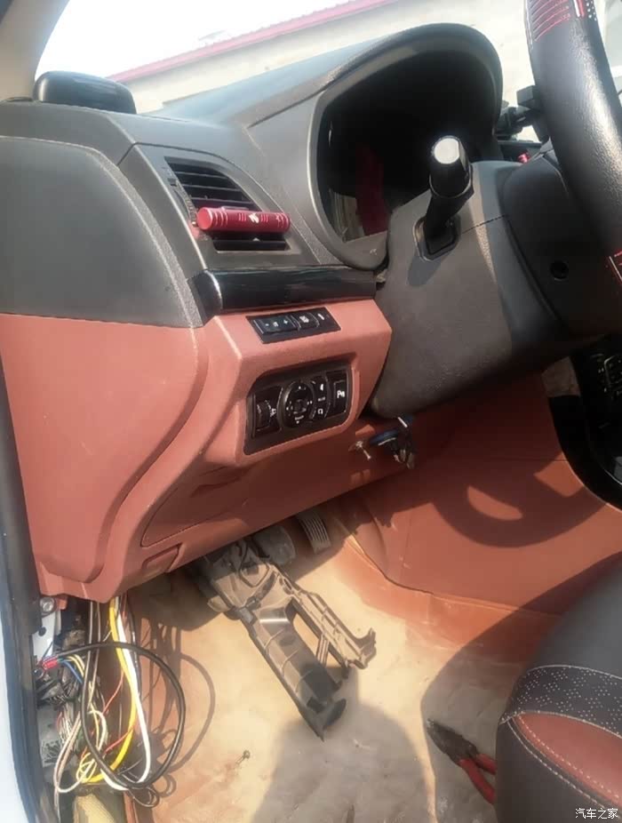

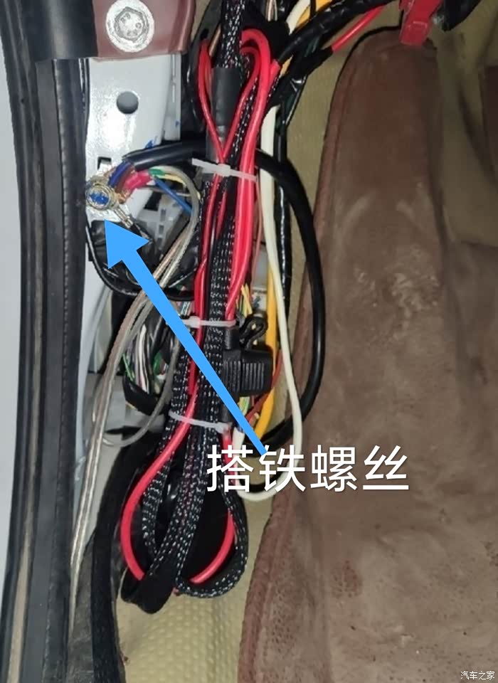

蓝色箭头指的就是搭铁螺丝,用10#套筒或者梅花扳手拆开。并联接一根线出来,再接延时继电器,
就是这个插台,
慢慢拔掉插台,

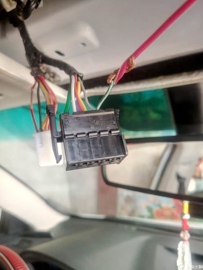

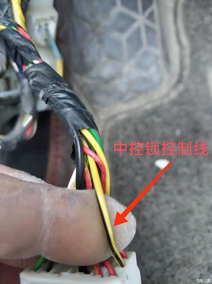

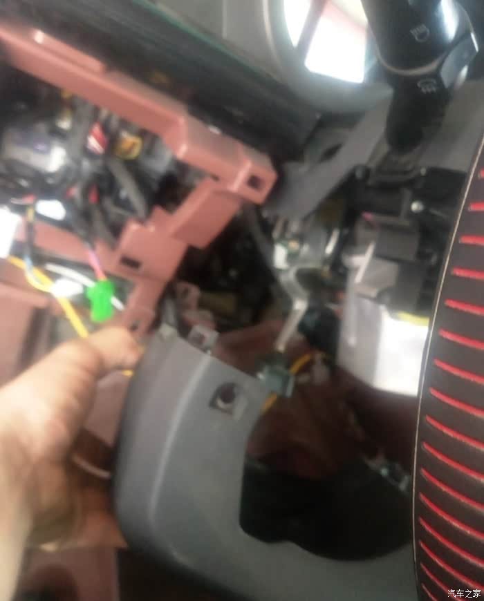

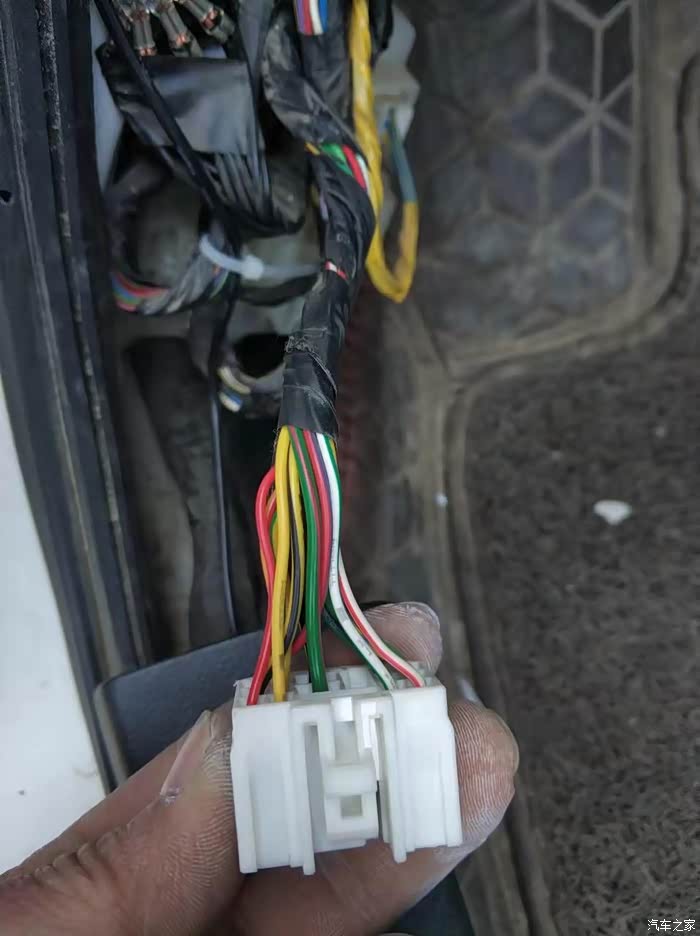

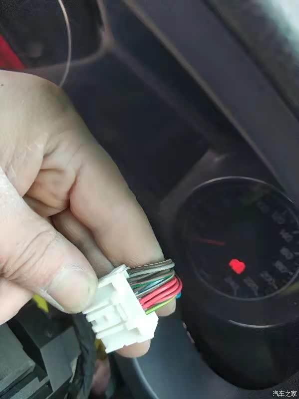

黄黑色就是中控锁控制线,并联一根线出来,再接延时继电器

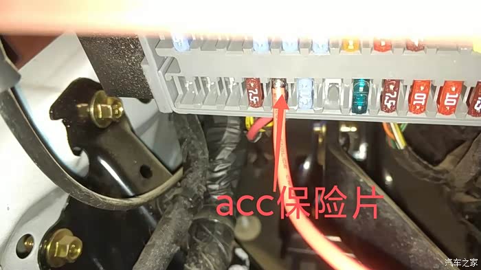

车内保险盒,acc接线,特写,接一根线到继电延时器,
慢慢拔掉插台,

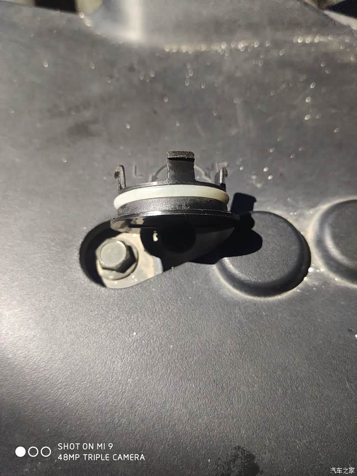

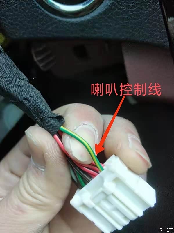

绿黄色就是喇叭控制线。并联一根线出来,再接继电器

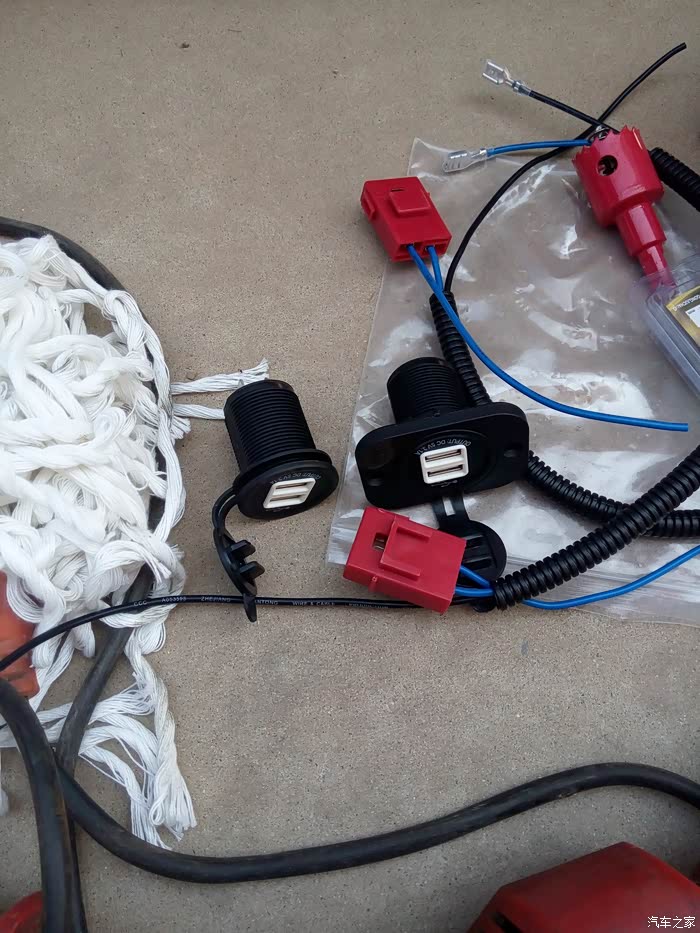

具体的接线图。认真看明白。再接。测试完成后,将它捆绑在保险盒附近的线束上。
如图所示,这个小螺丝需要一下调节鸣笛声长短。

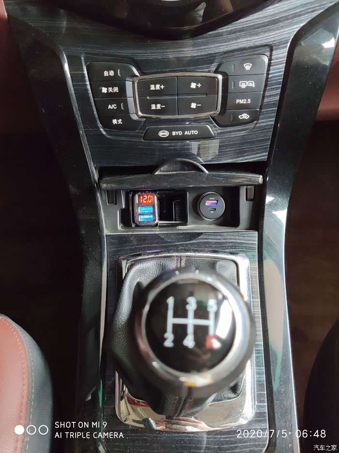

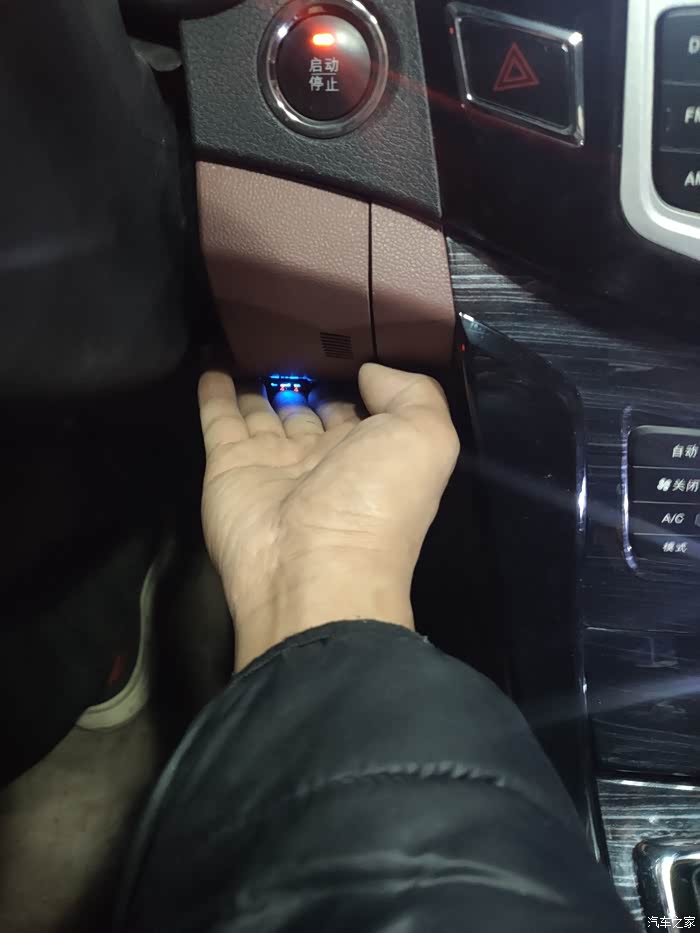

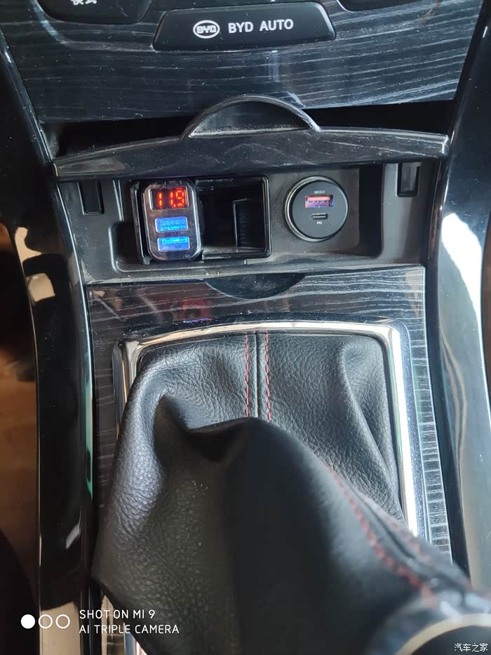

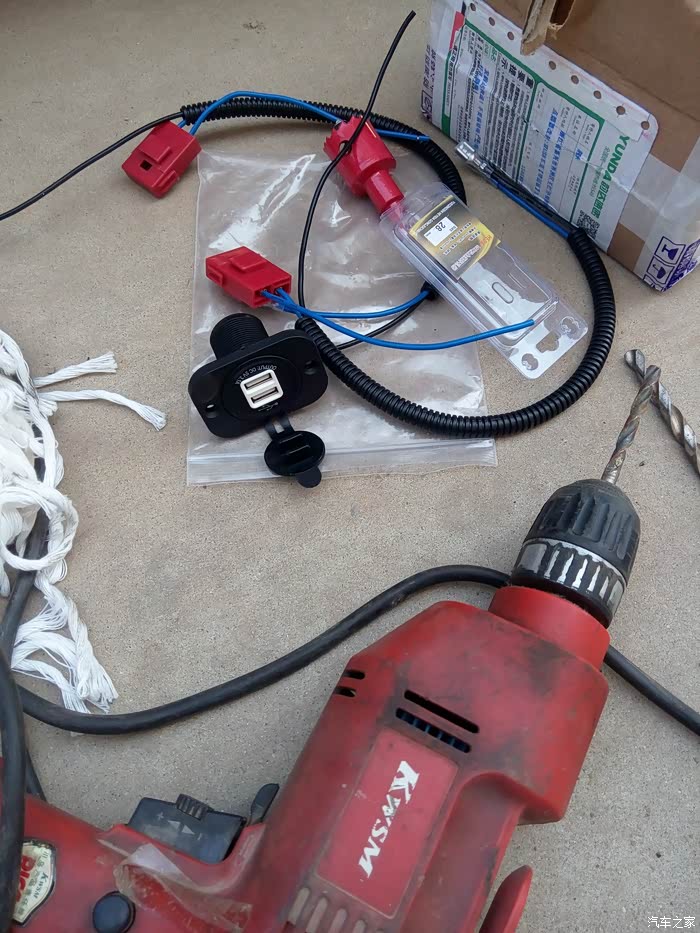

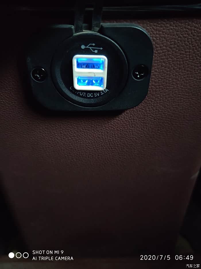

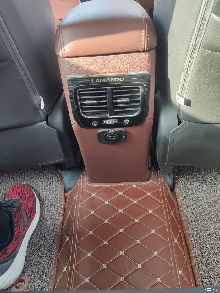

自己加装的多功能usb可以充电可以显示电瓶电压!

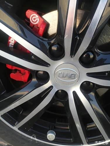

轮毂卡钳改色,搭配原车黑轮毂,黑与红的完美!

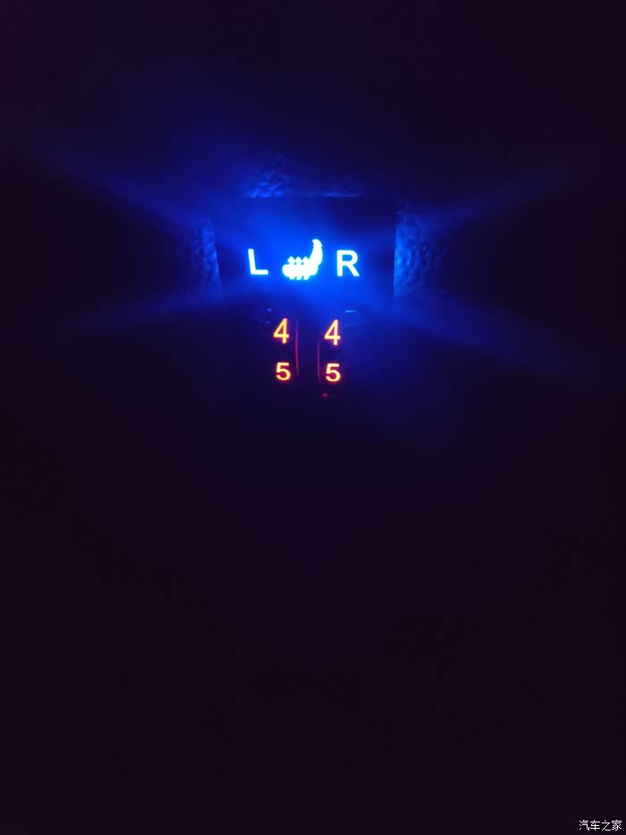

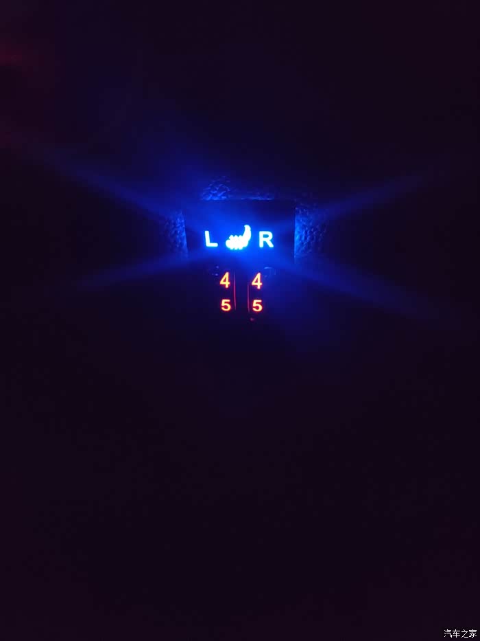

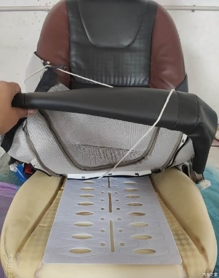

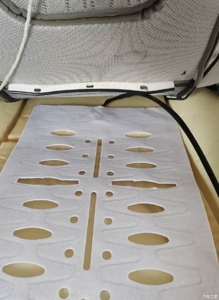

自己动手改装座椅加热功能!
位置合适,便于调节。
加装的座椅加热开关。漂亮吧?
