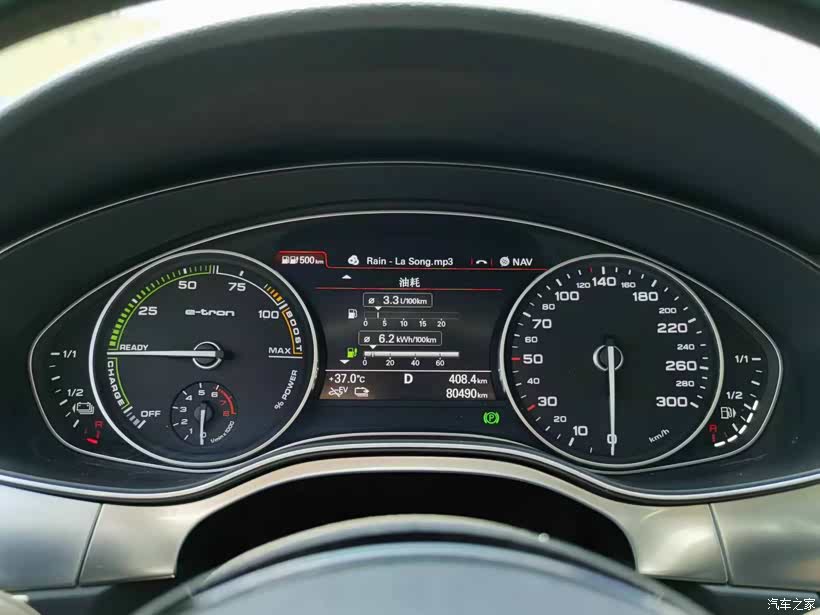

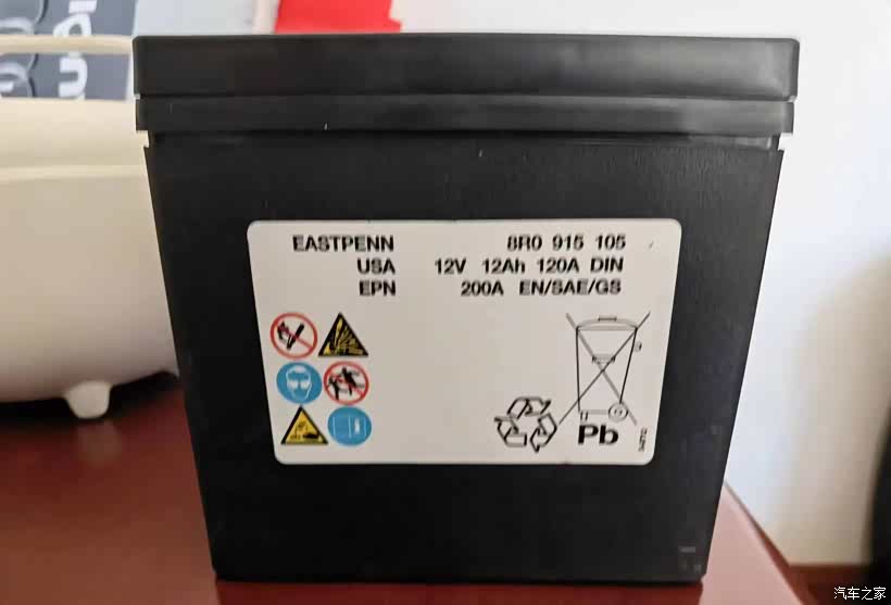

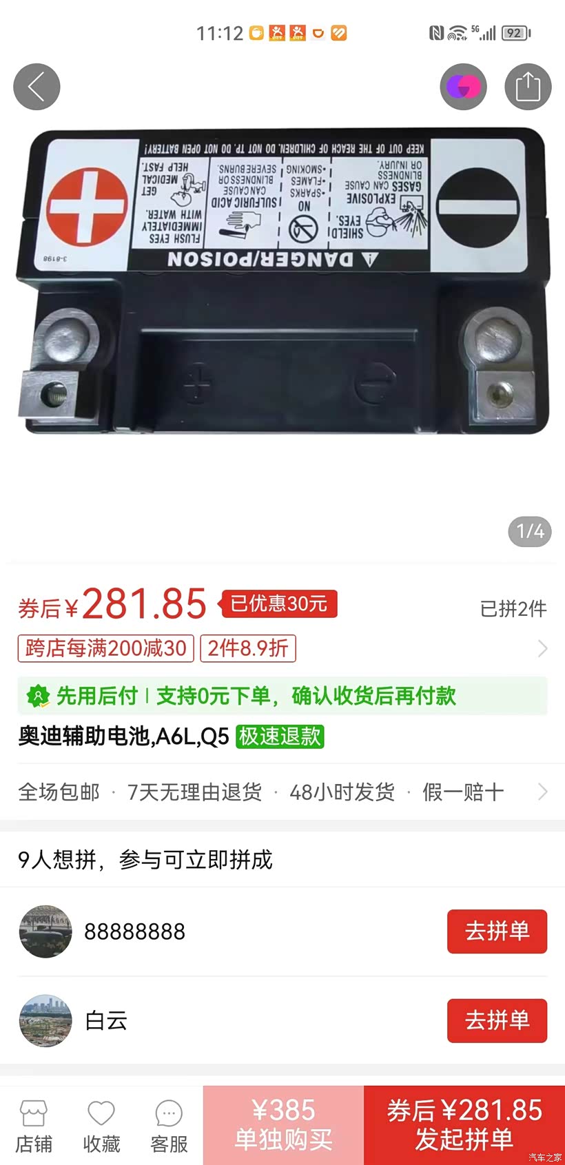

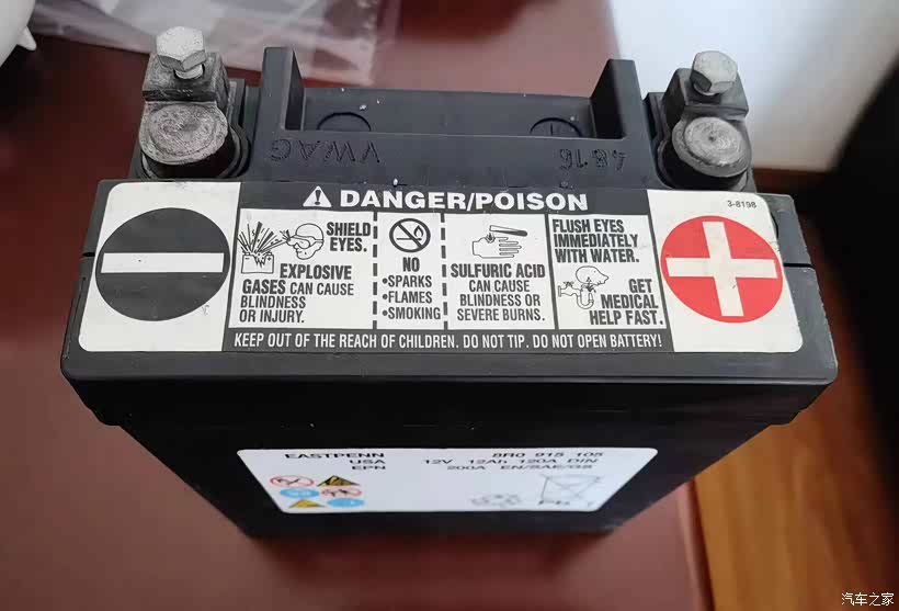

    今年6月,下班途中,纯电行驶时,突然发动机启动,按了EV键没有反应,只能选择电力优先和电力保持这两项,就是后面的两项,第一项纯电灰掉了,第二天又好了,期间的一周又发生了几次这种情况,没有在意,7月份开始,只有充满电刚拔下枪的时候,可以纯电行驶3-5公里,然后又是发动机启动,只能切换到第二项,轻踩油门靠电力行驶,油门稍微踩深点,发动机就启动。我开始留意各大论坛,找奥迪的朋友问,找专门培训维修大众车的大学教授咨询,综合多人的意见,在网络上自学了奥迪新能源电路系统故障可能出现的节点,也看了汽车之家有车主关于这个问题的发帖,问题还没有解决,更加激发了我这个25年驾龄的老司机对新能源车辆维修维护的探索求知欲,也想帮助更多的A6插电车主省钱,首先看供电系统,三块电池,分别是,1.三星电池组,2,维尔塔12伏68安时带启停功能的电瓶,3.奥迪辅助电瓶12伏12安时。第二就看驱动系统,电机,第三就看电力转换系统。查看了手册,三星的电池组和电机,是有8年16万公里的质保,这个肯定不会坏,容易坏的话,奥迪不可能这样承诺,在这也能看出奥迪对耐用件的质量信心,点赞。如果是三星电池组出现问题,那么充电就有问题,所以能充电的话,大电池组是好的,最可能出现问题的是转换器和启动电池和辅助电池,所以决定去修理厂自己检测一下,找了一个当地的二类修理厂,那里有可以检测电池质量的读表器,打开后备箱,翻开塑料盖板,下面是一个泡沫盒子,里面装的气泵,补胎液,小工具,把这个泡沫盒子向上提起来,可以看到一大一小两个电池,大的是启动电瓶,维尔塔68安时的,检测结果完好率94%,五年多的车子这个效果可以,再检查左边的那个小的12V12安时的奥迪辅助电瓶,完好率只有8%,就是它坏了,五年多了,也差不多了,从电路原理图上看出,它是链接大电池组和转换器的,给转换器供电还负者变压的功能,长期馈电会加大损耗,问了4S,要到大店可以维修电车的店才有货,1300多,我在某宝查了,没有,抱着试试看的态度,上了某多,哈哈竟然有,请车友记住全名“奥迪辅助电池”参数是12伏12安时120A,花费281元,顺丰到付,我着急呀。第二天到货,安装,完美解决了,现在已经纯电行驶一周,没有问题,说明就是这个辅助电瓶坏了(合理衰减,不是质量问题)。
